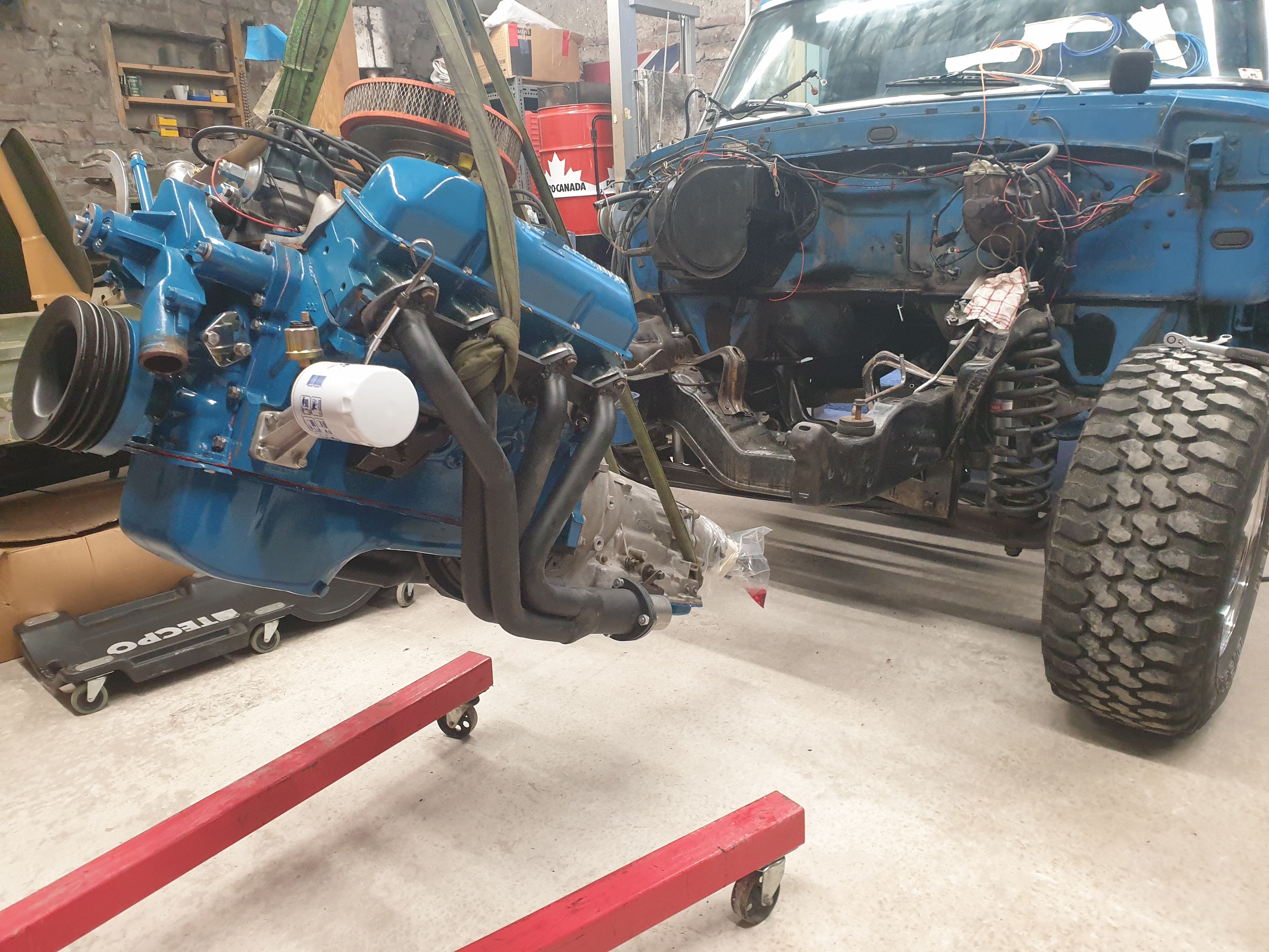

Also doch den Motor raus :( Wenn ich eh nicht mehr mit fahren sollte, ist es auch egal.
Wahrscheinlich ist es beim F doch am besten die ganze Front zu demontieren oder?
Wäre für mich Premiere, zumindest beim Ami. Na da freue ich mich ja schon richtig drauf :o
Egal, ich ziehe das jetzt durch. Falls es noch irgendwelche guten Hinweise, bezüglich Ausbau gibt, dann lasst Euch gerne aus.
Ich würde die Motorhaube runter nehmen, Kühler und Vorderfront raus, um einfach nicht so hoch heben zu müssen. Oder ist das nicht nötig. Würde den Motor versuchen mit den Frontlader meines kleinen Hofschleppers raus zu heben. Muss z.B. das Getriebe abgestützt oder zusätzlich gesichert werden?

Bau die Enginebay und die Kotflügel auch ab, sind nur ein paar Schrauben mehr und alles ist gut zugänglich. Das Getriebe sollte an der Glocke ein wenig unterlegt werden, da es sonst nur im hinteren Getriebelager hängt.

Ok, so wollte ich es auch angehen. Ich hatte mir schon fast gedacht, dass der Zugang so besser ist. Lieber ein paar Schrauben mehr und dafür besseren Zugang haben und weniger Rumgemurkse.
Muss mich erstmal für ein gutes Örtchen entscheiden. Habe hier eine Halle mir Grube. Das ist bestimmt ganz praktisch aber im Moment ziemlich kalt.
Was denkst Du, wieviel Zeit sollte ich für den Ausbau einplanen?

Wenn alle Schrauben aufgehen wie sie sollen ,ist das ganze mit 2 Personen in einem Tag erledigt
