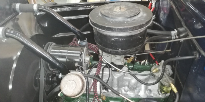

Guten Morgen, gestern war der Tag. Erstmal war ich Freitag bei einem Freund und habe noch einen gebrauchten aber guten 6 v Starter gekauft.

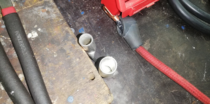

Den werde ich mir hinlegen als Ersatz. Den originalen Starter habe ich wieder eingebaut und er dreht. Richtig kräftig. Vorher noch die neue Kabel montiert. Die Kabelschuhe sind gekommen. Gestern war ich beim Elektriker der das richtige Werkzeug hat um die Kabelschuhe zu quetschen.

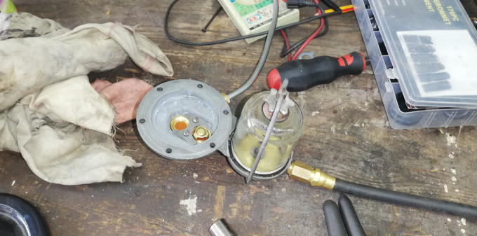

dann den Benzin Kanister gefüllt und angeschlossen. Aus dem Schauglas und der Benzinpumpe läuft es raus. Also beides auseinander und dicht gemacht.
Danach , es war dicht, zu starten versucht. Er sagt gar nichts. Mit Starterspray in den Ansaugrohr, nichts. Dann nochmals die Zündung überprüfen. Auf OT und siehe da, der Zündverteiler Finger muss um 180 Grad gedreht werden. Dann den Zündverteiler ein kleines Stück gedreht bis der Zündfunke kommt. Genau dort fixiert. Dann mit Benzin aus einer Dose direkt oben rein.

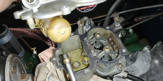

Das hat funktioniert . Aber nur mit Benzin aus der Dose. Also kurz den Vergaser aufgeschraubt und nachgeschaut.
Benzin ist da. Den Schwimmer noch etwas mehr eingestellt. Dann nochmals probieren.

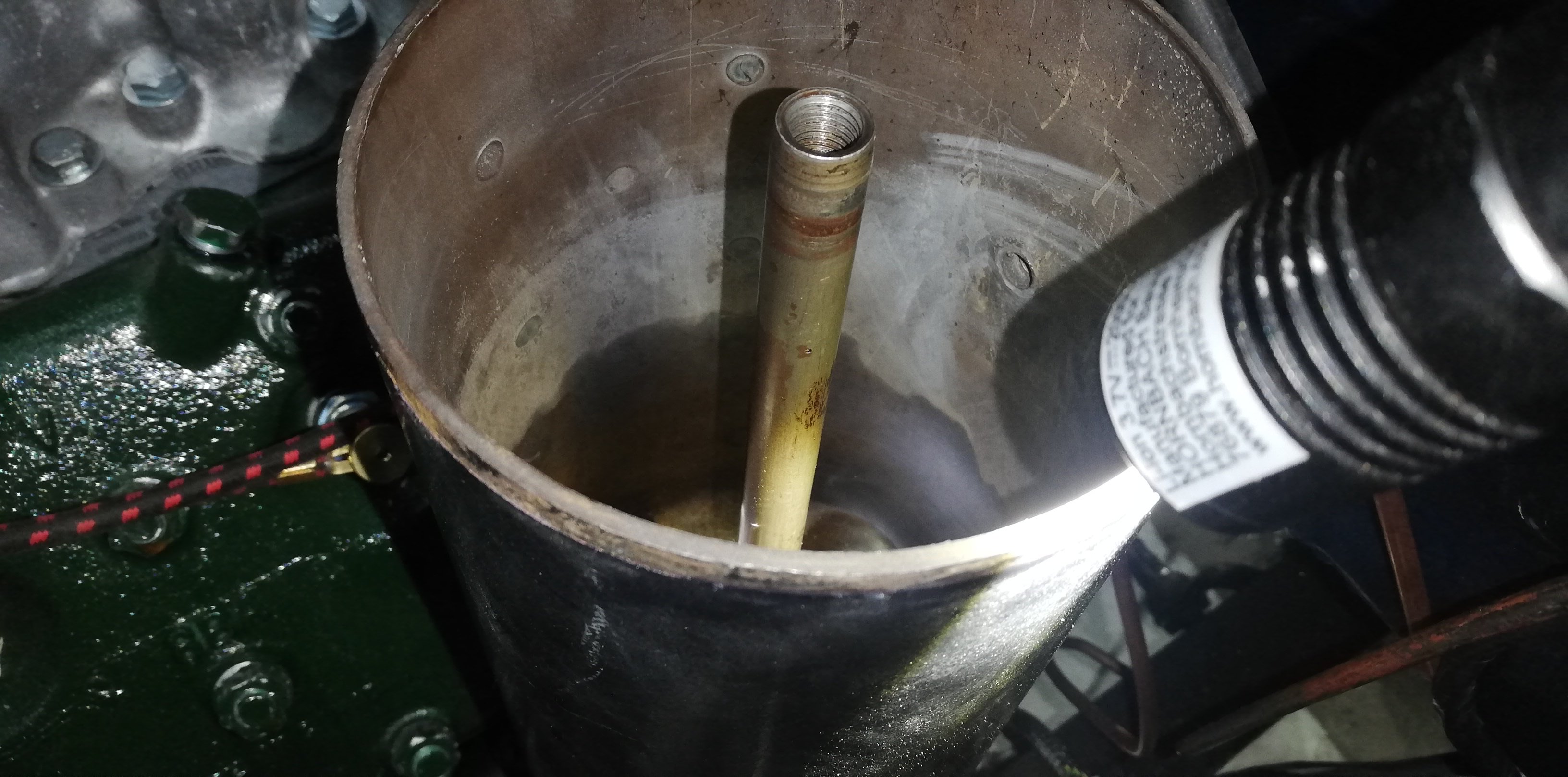

Kurz gelaufen dass ich sehe daß die Ölpumpe fördert. Ölfilter zu und nochmals. Er läuft. Dann auch mit Benzin aus den Vergaser.

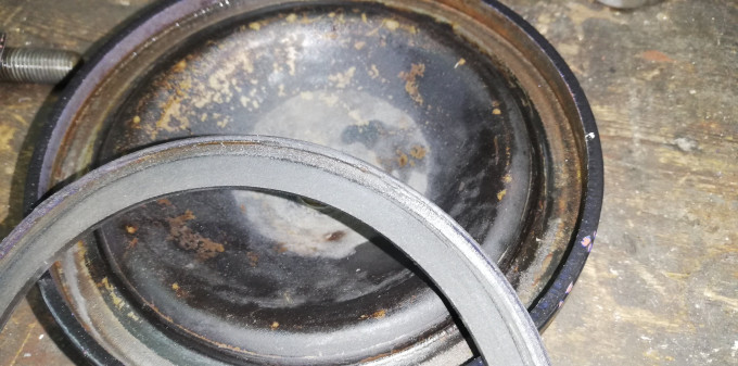

Natürlich geht alles nicht glatt. Öl unterm Truck. Der Deckel vom Ölfilter ist nicht dicht. Der Gummi ist wahrscheinlich noch original.

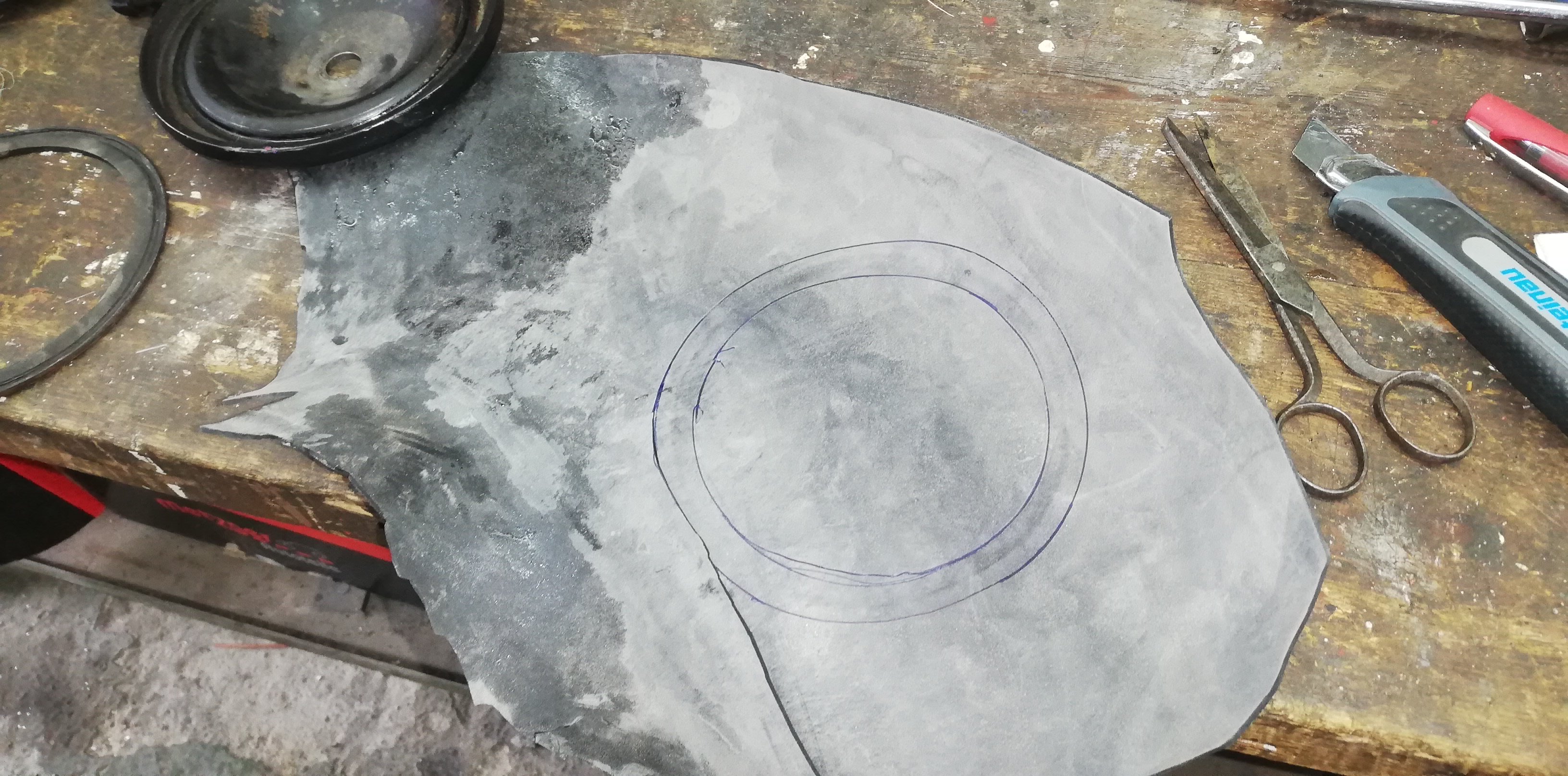

Dann Da ich kein Ersatz habe, kurz was gebaut. Aber ist immernoch nicht dicht. Dann noch Öl aus einer Bohrung die nicht mit der richtigen Dichtung verschlossen war. Jedenfalls läuft er. Starte ohne Gas zu geben und läuft ruhig im Standgas.
Das ist erstmal geschafft. Die Sache mit dem öl gehe ich nächste Woche an und dann wird der Motor eingelaufen.

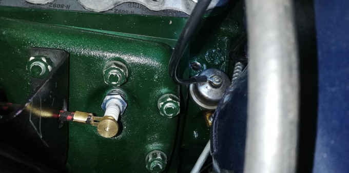

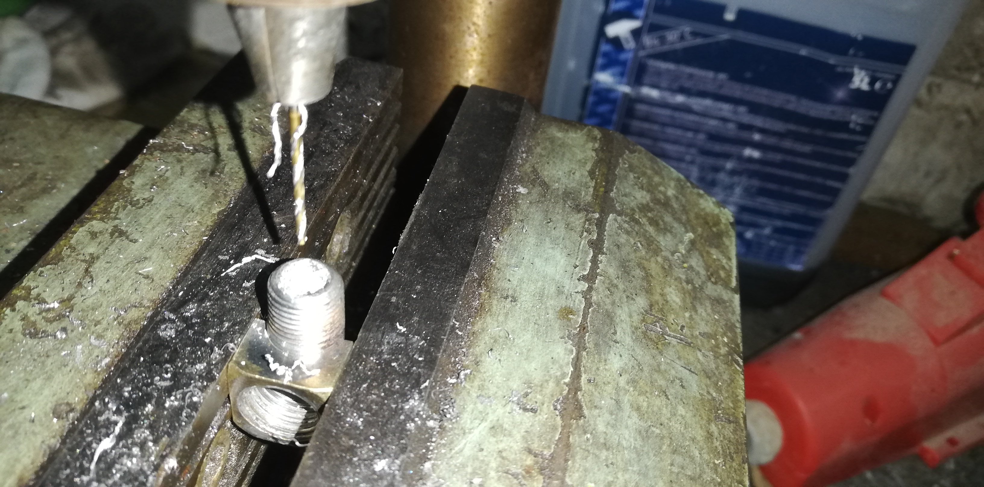

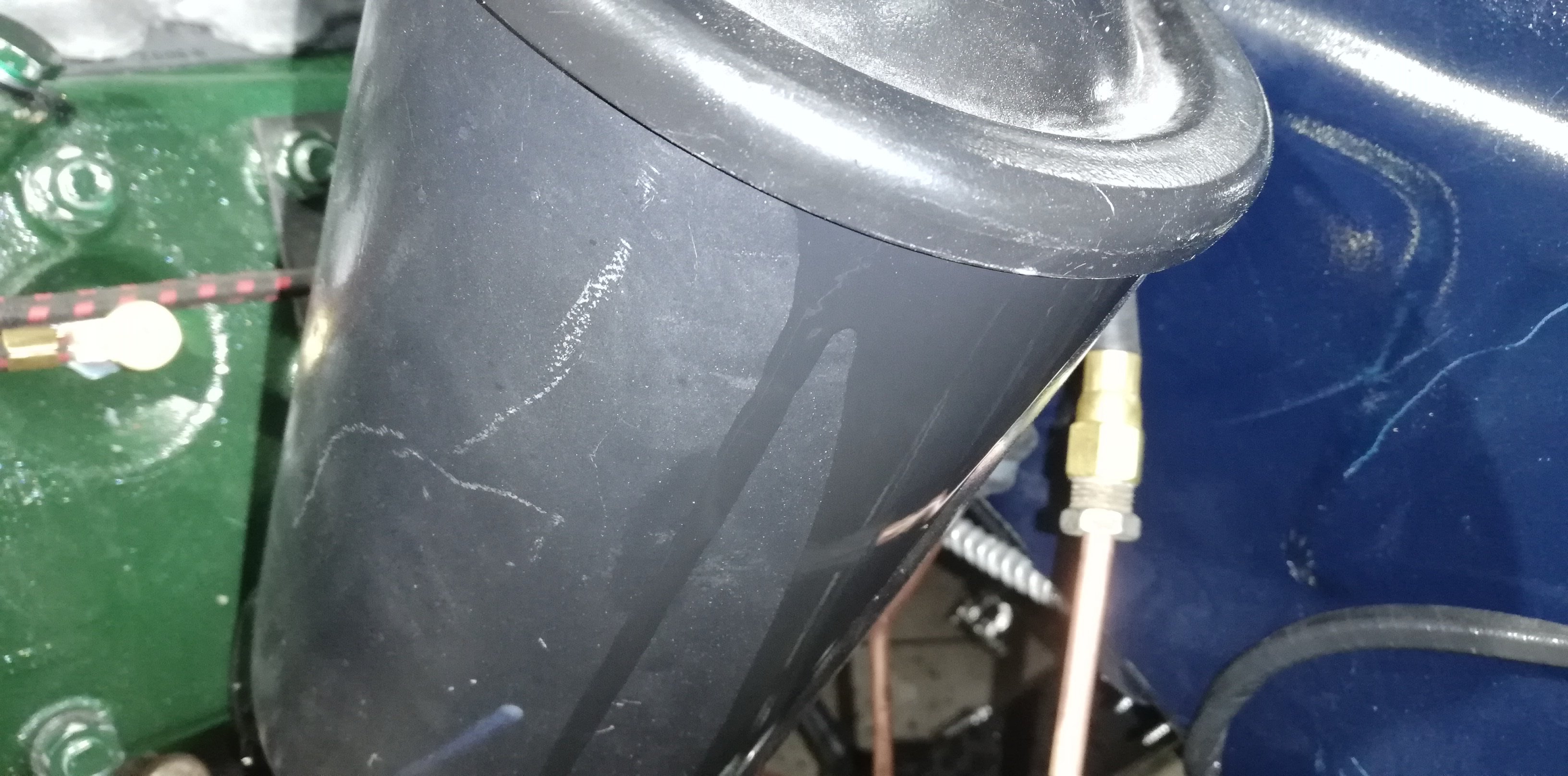

Guten Morgen, gestern hab ich mir Gedanken gemacht und nochmals nachgefragt beim Experten daß ich das Problem mit dem Ölfilter in den Griff bekomme. Die Ölpumpe fördert das öl mit vollem Druck in die öl Kammer. Dort wird durch die kleine Öffnung der Druck verringert und geht zurück in den Motor. Mein Motoren Experte meinte, die Dichtung aus Dichtungspapier einsetzen. Gummi drückt sich weg.

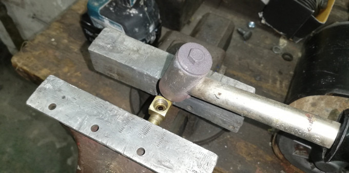

Das habe ich gemacht . Dann muß der Druck in der Kammer runter. Dazu habe ich den Winkel Fittich ausgebaut und zu gelötet. Danach ein 1.2 mm Loch gebohrt. Also den Durchfluss in die Kammer verringert. Der große Druck bleibt in der Zuleitung und nicht in der Kammer. Der Mike ,der schon viele Flathaed restauriert hat, nimmt auch gern eine düse von einem kleinen Vergaser und setzt diese ein.

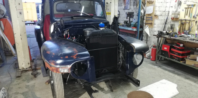

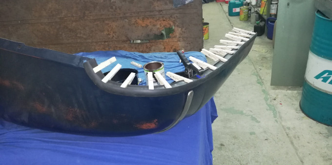

Dann würde noch der nächste Schritt vorbereitet. Die Kotflügel. Wenn der Motor eingelaufen ist, dann kann der Rest zusammen gebaut werden. Ich hoffe das ich das Problem mit dem undichten Filter gelöst habe. Probelauf ist am Mittwoch.

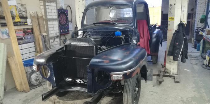

Guten Abend, so, heute war der Tag. Den Merc normal gestartet. Choke gezogen und gestartet. Gleich angesprungen und läuft ruhig im Standgas.
Da der Motor doch ein wenig schwitzt an einigen Stellen, habe ich ein wenig Kühler dicht in den Kühler gegeben. Dann den Motor warm laufen lassen. Der linke Kreislauf hat gut geöffnet, der rechte braucht ein wenig, ist aber auch geöffnet. Dann den Motor auf ca. 2000 Umdrehungen gebracht und 15 Minuten laufen lassen. Dann habe ich das Experiment abgebrochen da ich erst den Vergaser einstellen will. Ich glaube er läuft zu mager. Jedenfalls läuft er und springt auch sofort an. Der Ölfilter wird auch gut warm und die Amateuren zeigen auch an. Was sie anzeigen lassen ich mal offen.

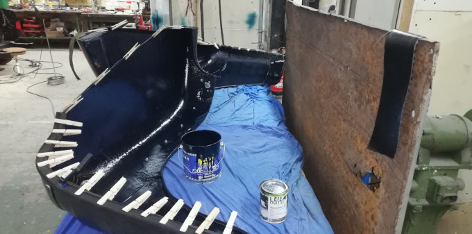

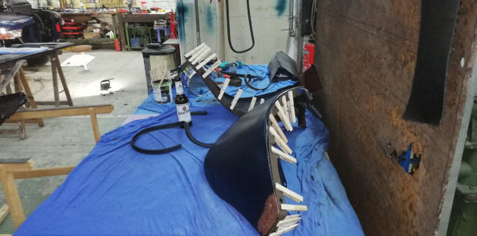

Dann war Zeit für Bleche. Erstmal vorbereitet. Auch schon angefangen die Optik zu verschönern. Nochmals alles kontrolliert. Alles dicht. Auch der Ölfilter ist dicht. Dann noch ein wenig abgeschmiert. Morgen weiter. Werde den Vergaser einstellen und das zusätzliche Öl Manometer montieren.
