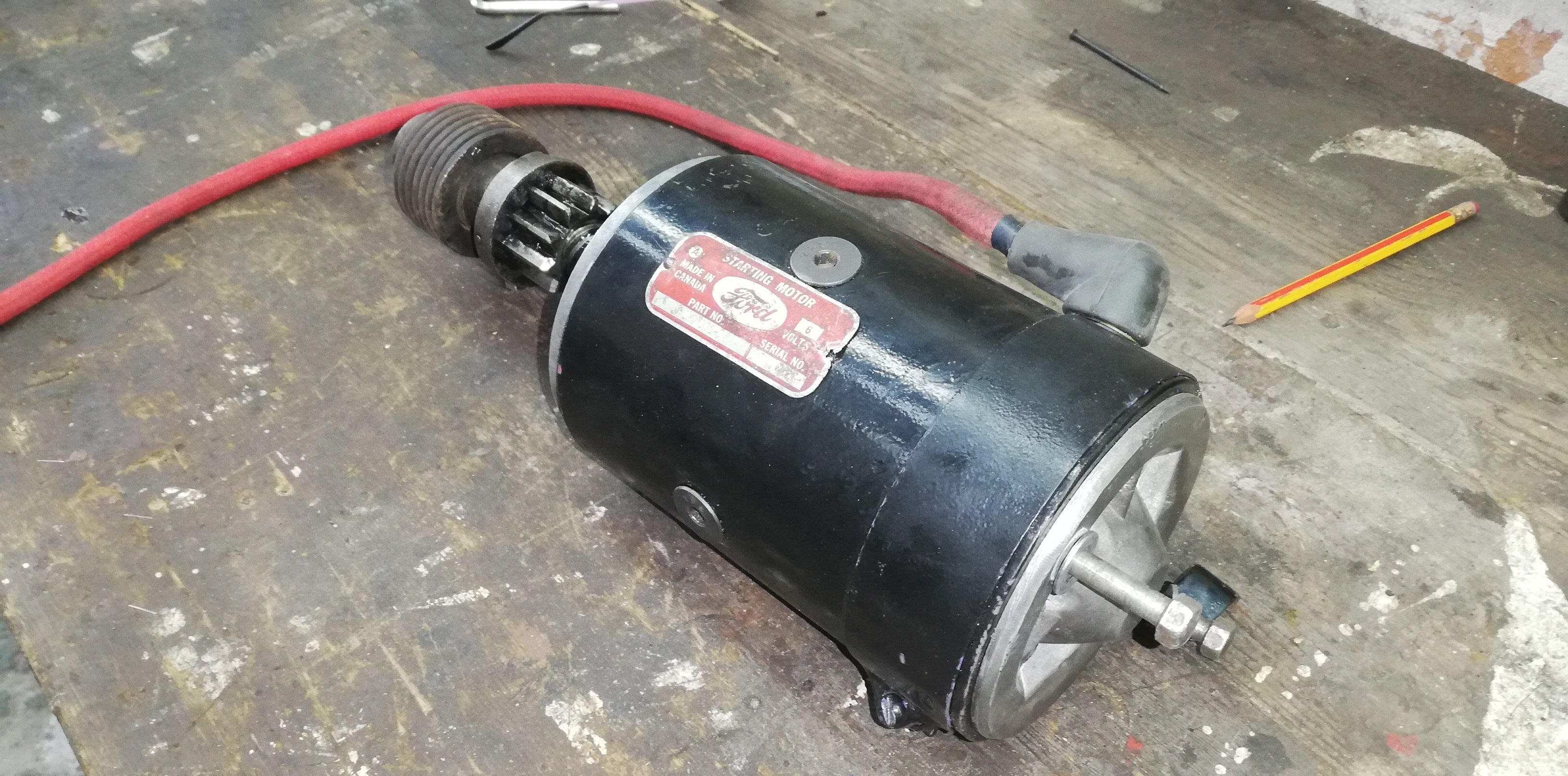

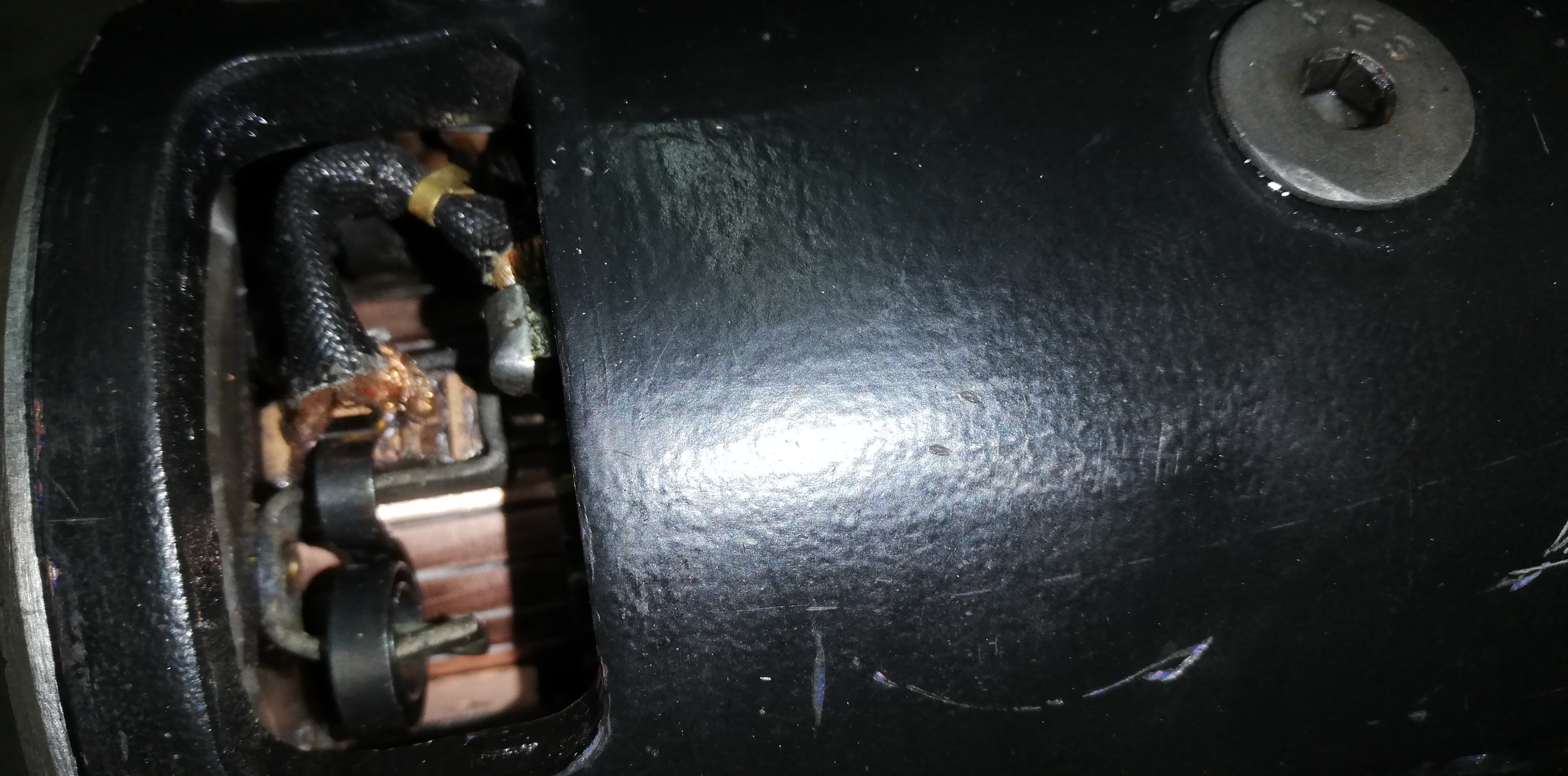

Guten Morgen, gestern nochmals den Anlasser draußen gehabt. Ich dachte vielleicht der Kontakt vom Anlasser zum Motor ist durch die Lackierung nicht gut. War Aber nicht.
Am Anlasser konnte ich auch nichts feststellen. Also alles wieder zusammen gebaut und nochmals probieren. Ohne Zündkerzen dreht er, mit nur sehr langsam. Also nur Stück weiße von einem Kolben zum anderen. Dann auch Mal den Anlasser direkt von der Batterie Power gegeben. Das gleiche. OK, da muss was anderes her.

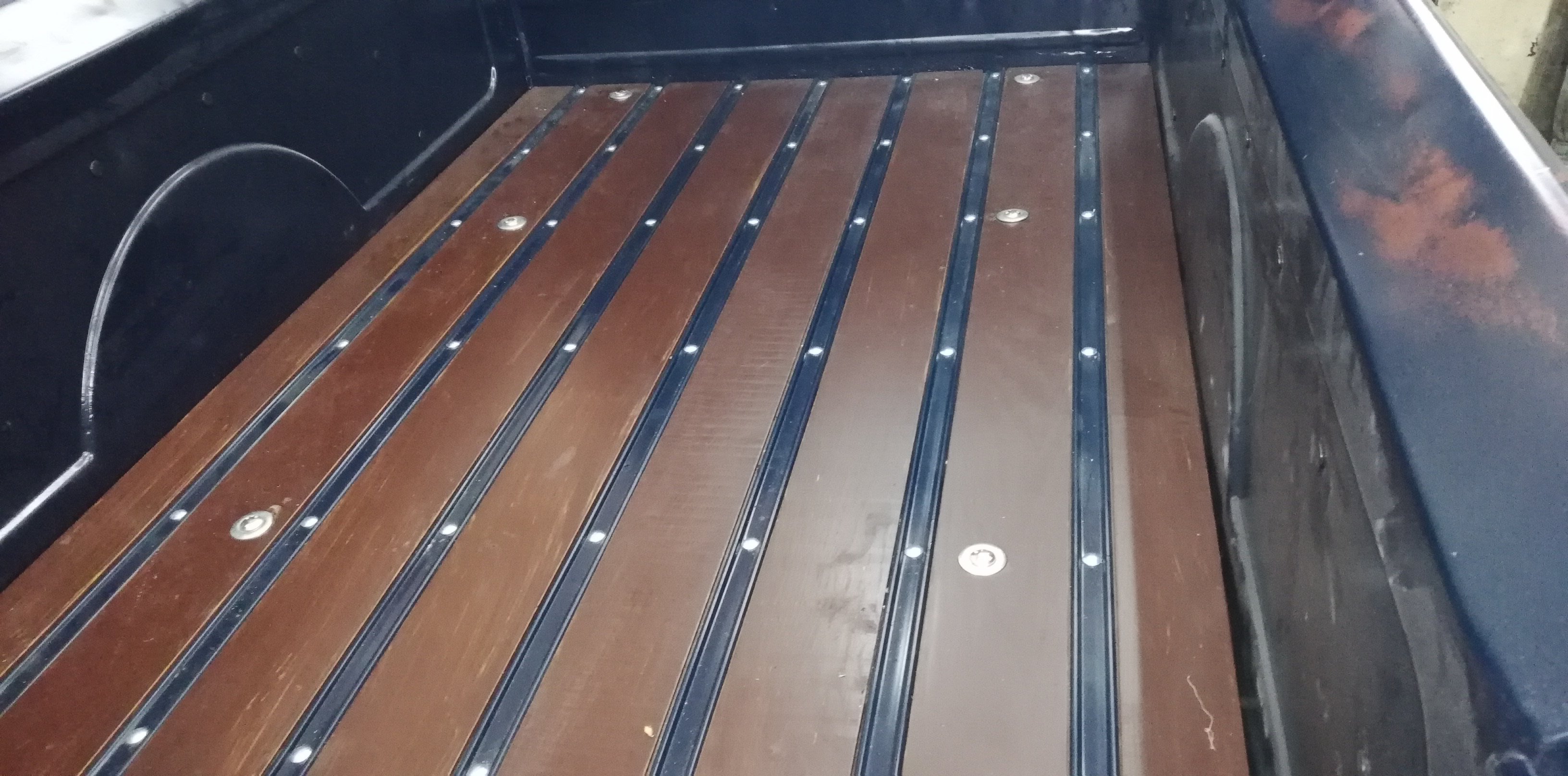

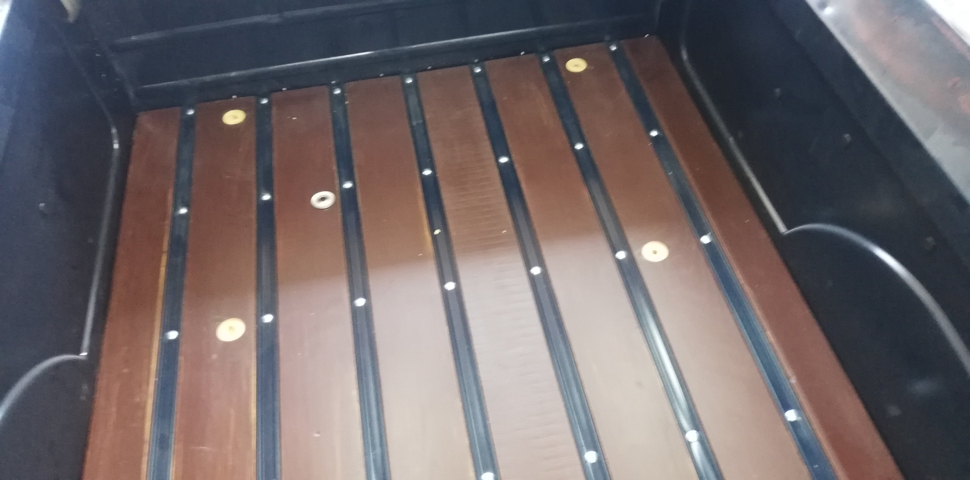

Die Ladefläche kann rauf. Erstmal unterleg Gummi gebastelt.

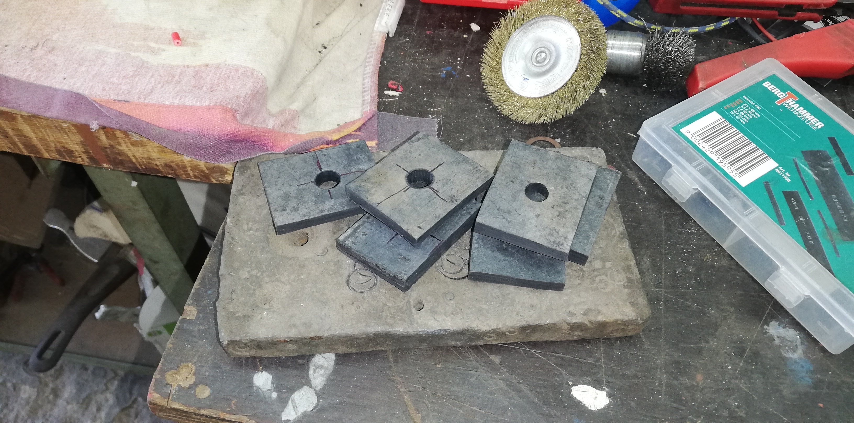

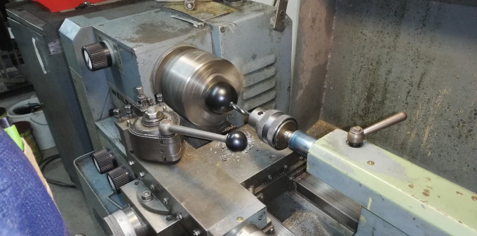

Dann kahm mein Freund Angus mit Spezialwerkzeug.

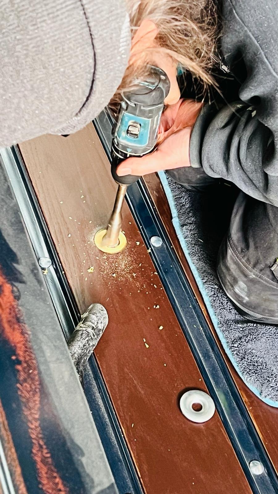

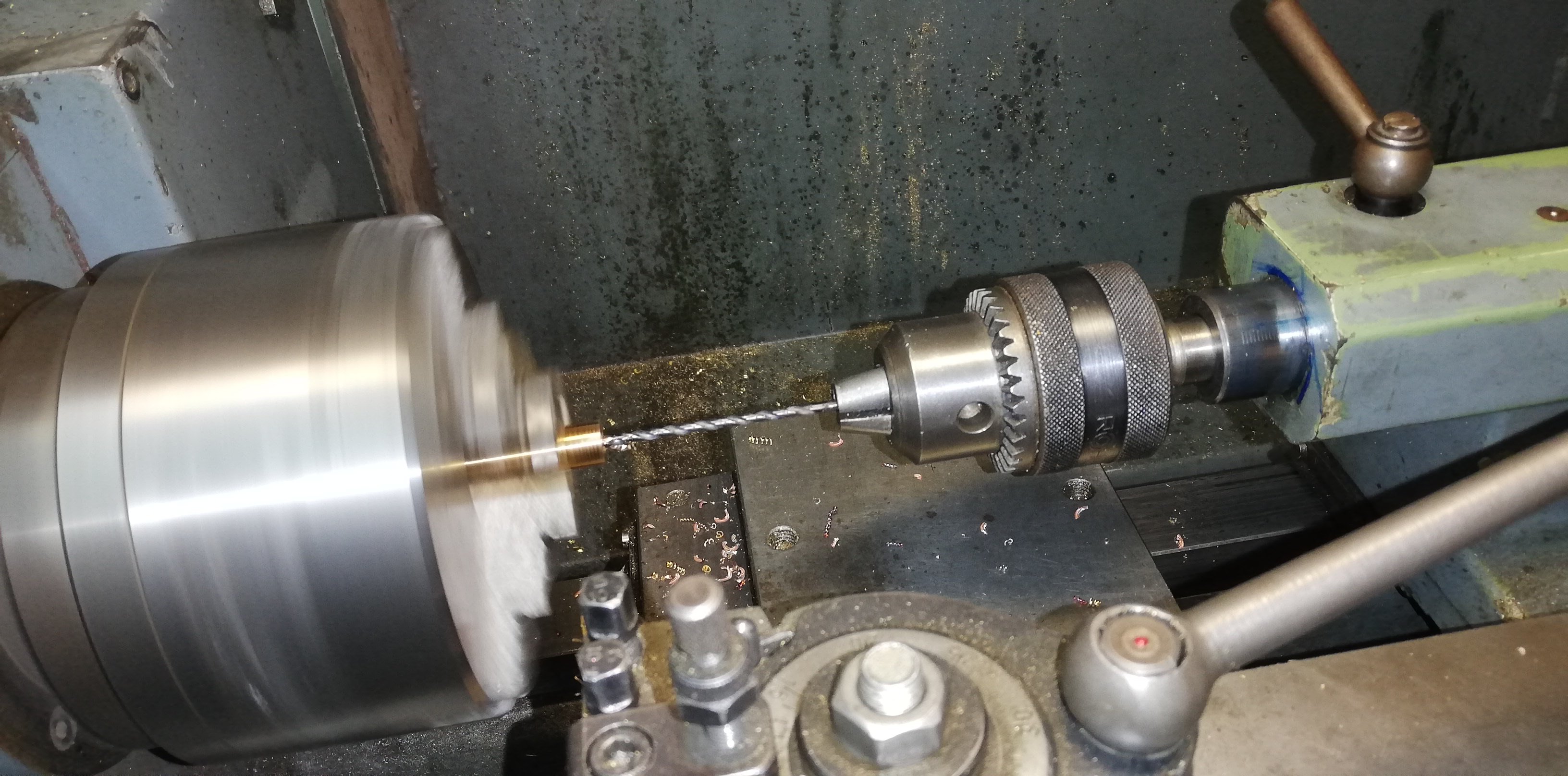

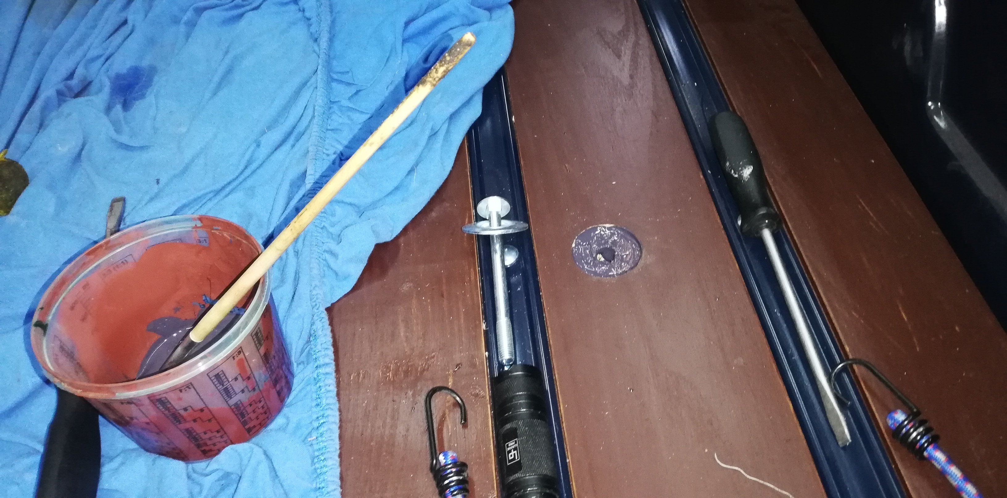

Die kleinen Teller müssen im Holz ein klein wenig versenkt werden. Dazu von unten mit einem 3 mm Bohrer durch gebohrt werden. Doch wie bekommt man das genau hin bei einem 12 mm Loch. Win Stück Messing auf 12 mm abgedreht und ein 3 mm Loch gebohrt.
Dann das kleine Rohr in die Bohrung und mit dem 3 mm Bohrer nach oben durch gebohrt. Genau mittig.
Dann von oben die Teller versenkt.

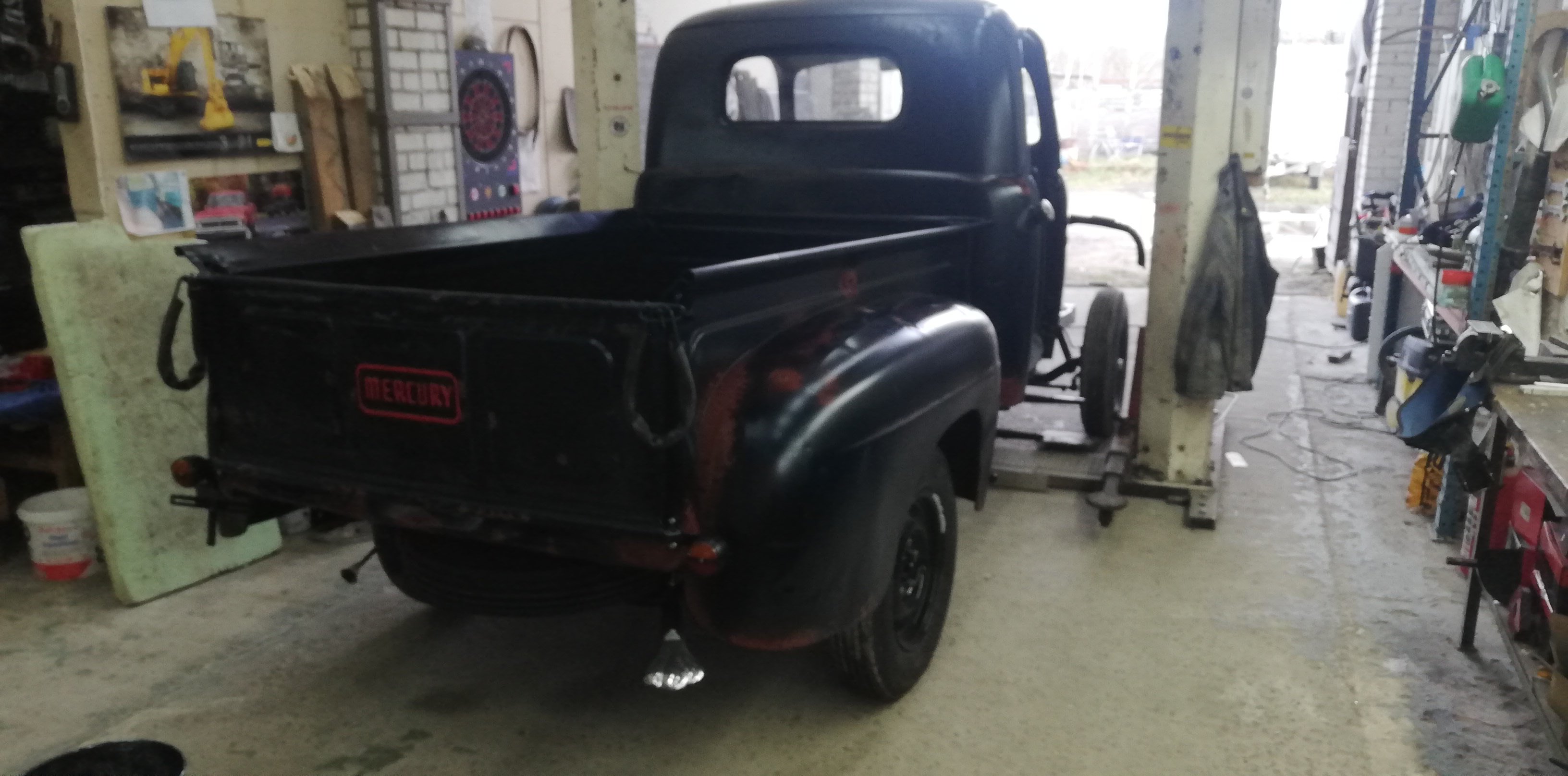

Das sieht schon gut aus. Danach den Truck unter die Ladefläche geschoben und abgelassen.
Sieht irgendwie schon ein wenig nach Truck aus. Ist aber noch nicht fest geschraubt. Ich werde sie nochmals hoch nehmen. Die Rückwand berührt die Kabine. Also noch ca. 5 mm richten und dann ist genug Platz daß es passt.

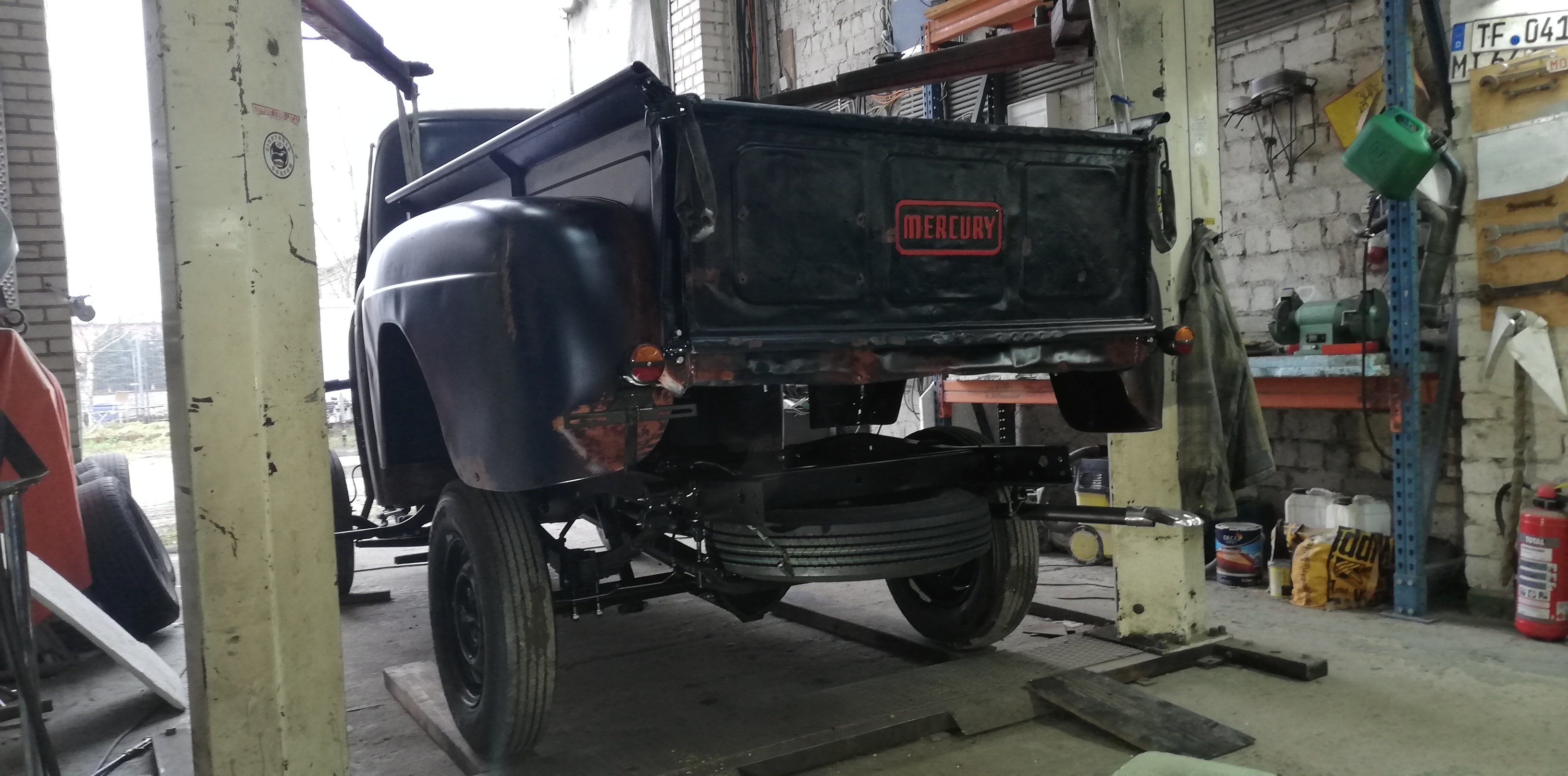

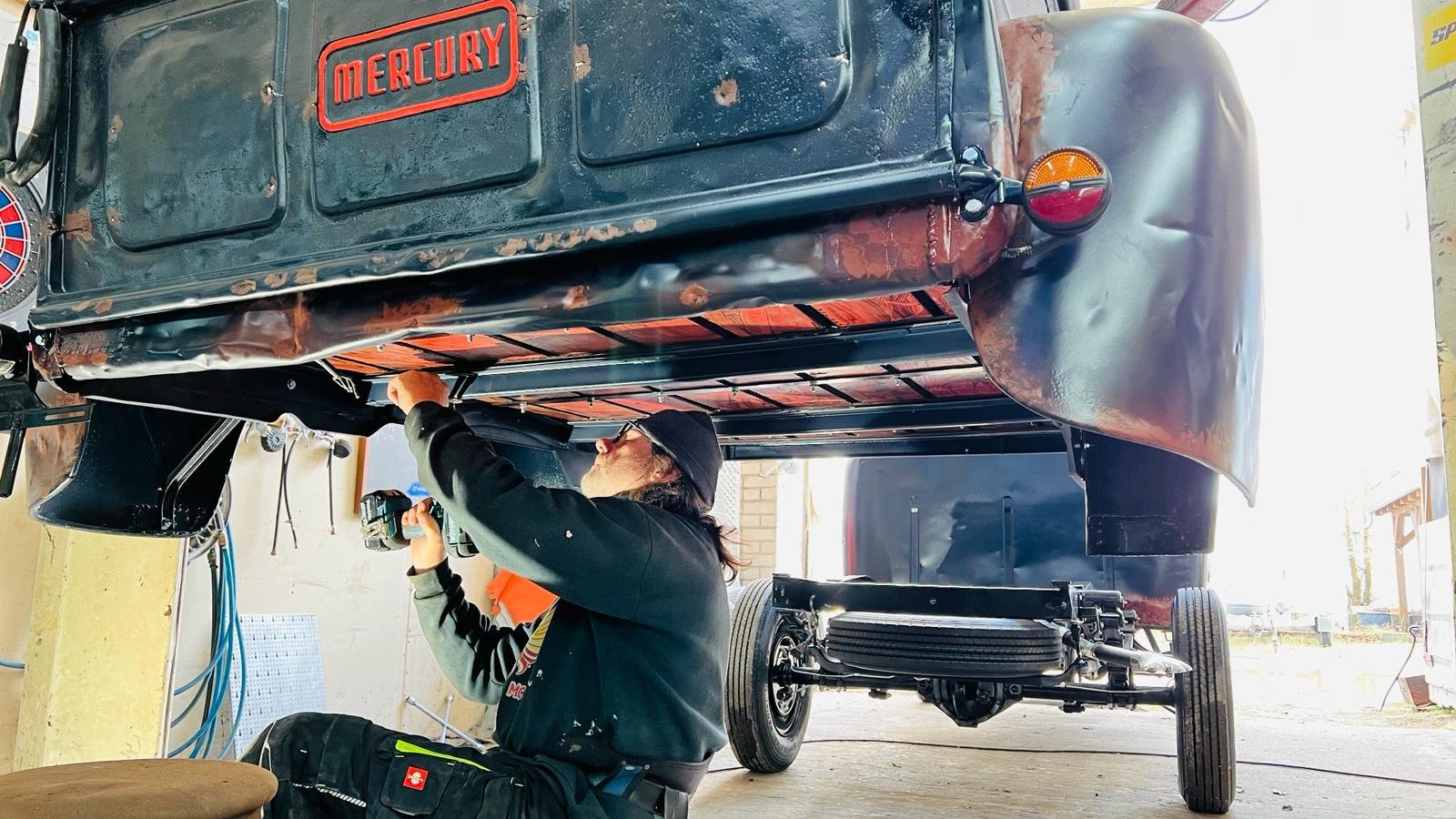

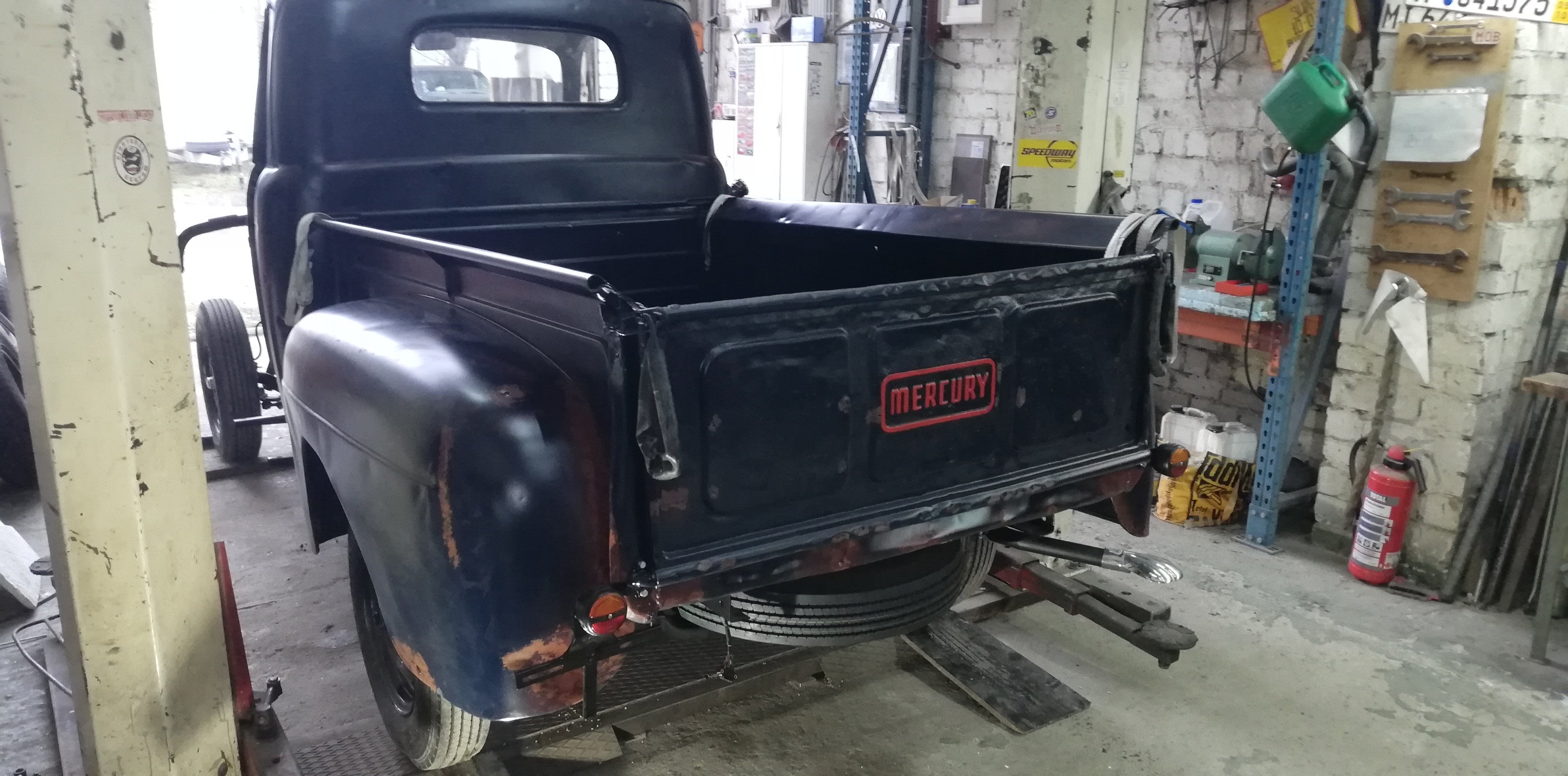

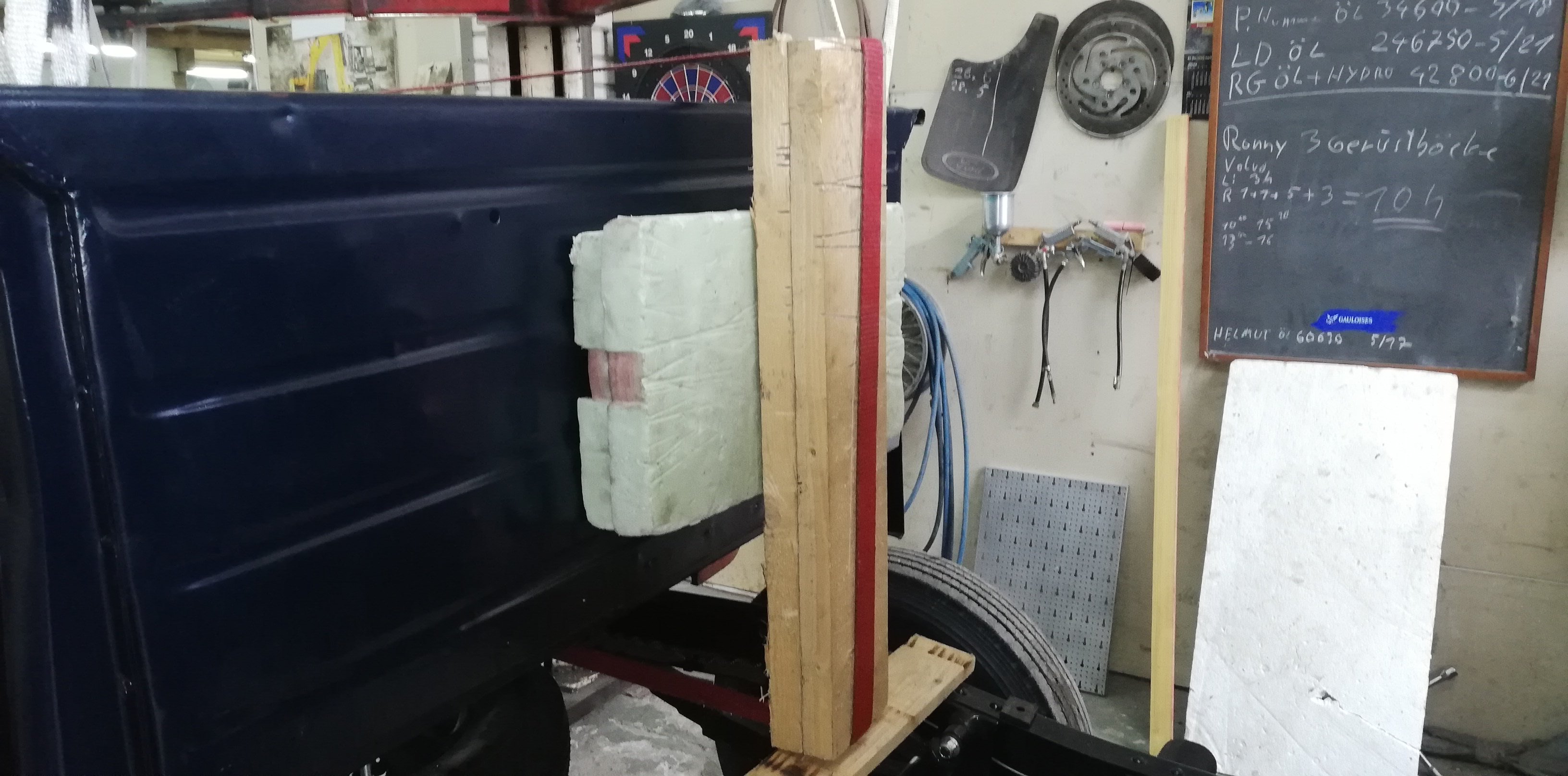

So, heute Vormittag wieder in der Werkstatt verbracht. Erstmal die Ladefläche wieder hoch.

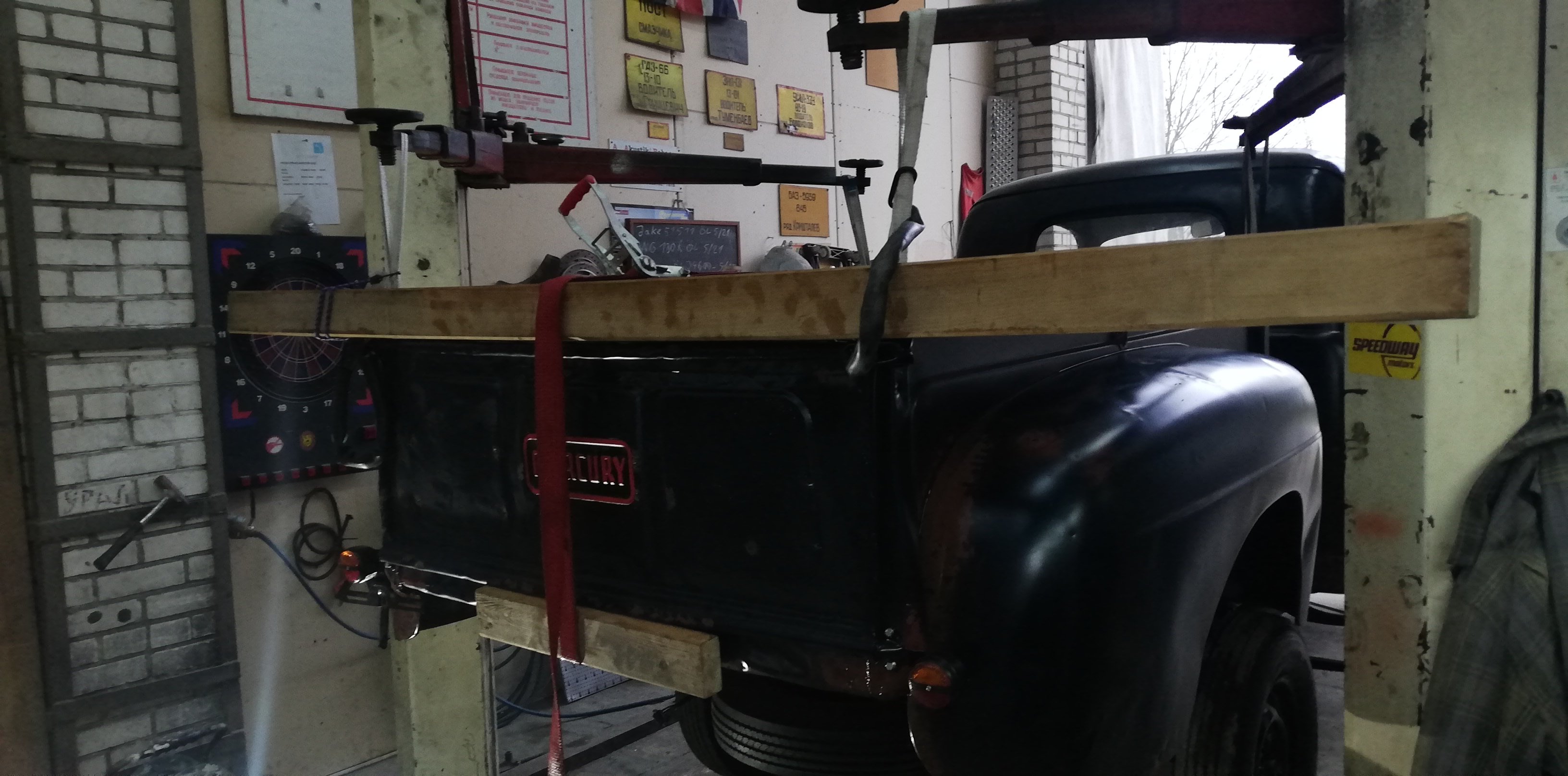

Dann eine Vorrichtung gebaut um die Rückwand der Ladefläche zu richten daß diese nicht die Kabine berührt.
Dann die Ladefläche wieder runter und gemessen. Also ich hab das Spiel Vier Mal gemacht bis das Ergebnis gestimmt hat.
Dann die Ladefläche runter und ausgerichtet. Bevor die Schrauben mit den Scheiben rein kommen noch die ausgefrästen Stellen behandelt.
Die Schrauben sind drin und alles passt. Fest gezogen werden sie erst nächste Woche. Ich muss erst die richtigen Mutter besorgen.

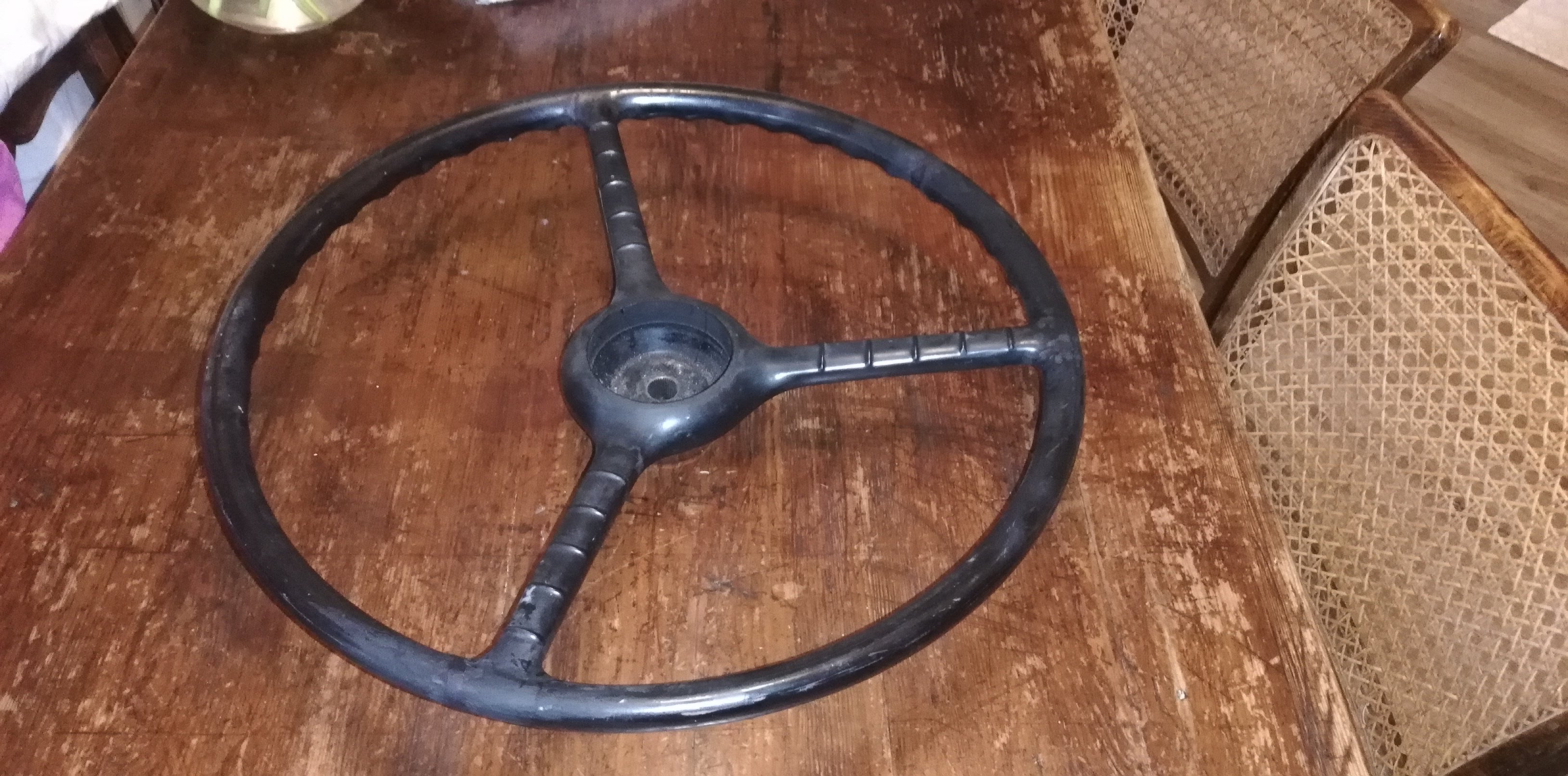

Zuhause hat sich auch was getan. Mein Frau hat das Lenkrad fertig gemacht. Geschliffen und die Stellen mit Farbe ausgebessert.

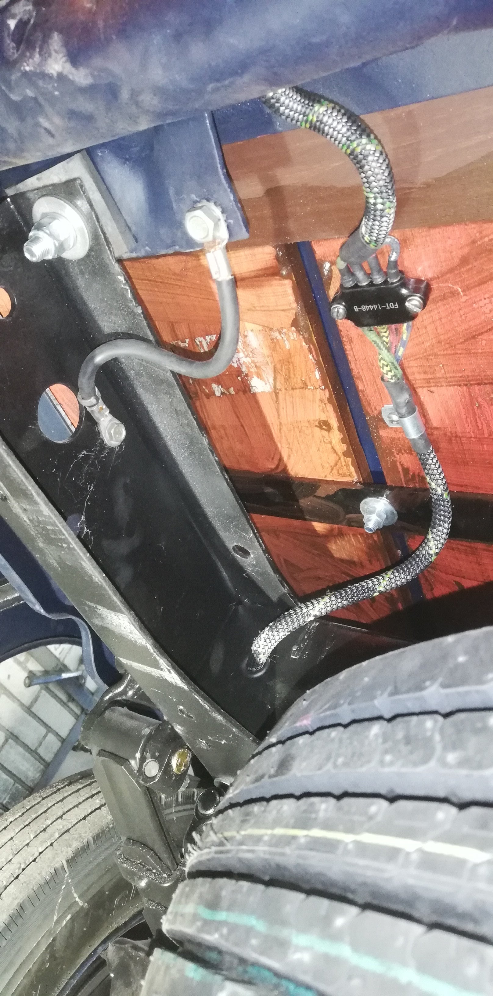

Hallo alle zusammen. Viel ist nicht passiert. Ich hab die Ladefläche fest geschraubt und die Kabel für die Rückleuchten verbunden.
Auch das Masse Kabel gleich mit angeschlossen.

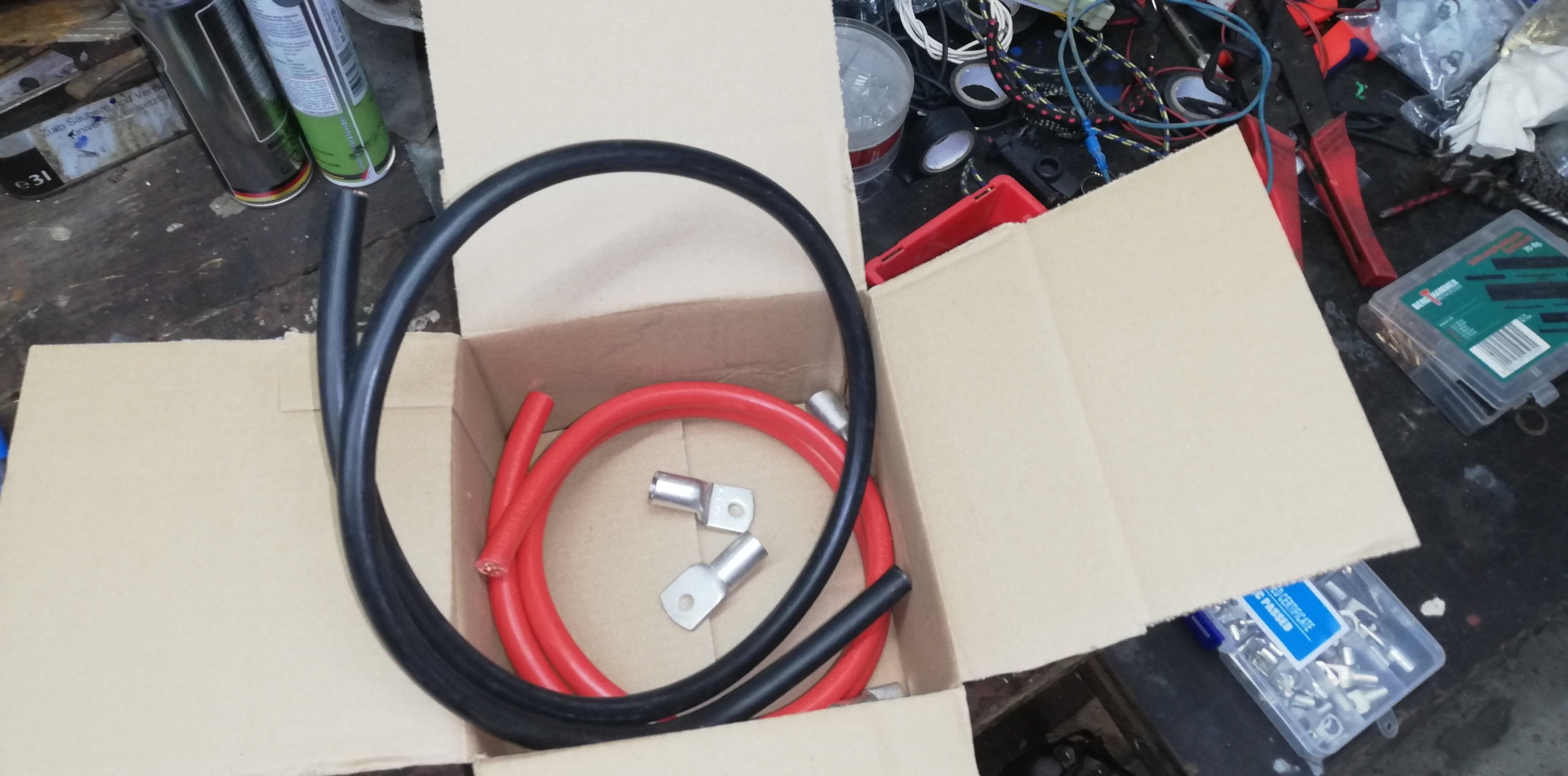

Dann ist heute das Kabel für den Anlasser gekommen. 70 mm2, mit Kabelschuhe. Nur Kabelschuhe sind zu groß. Hab noch andere geordert.

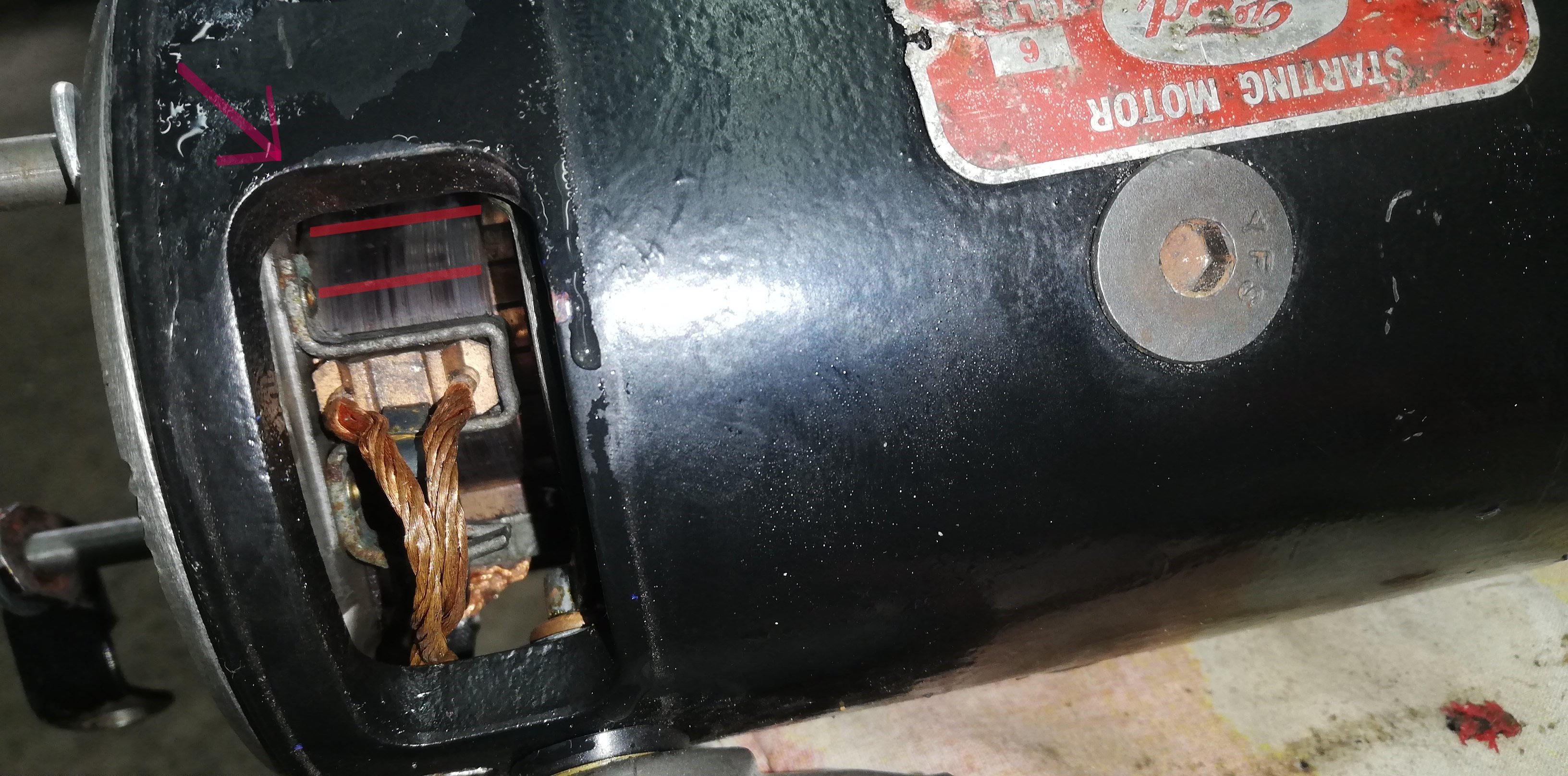

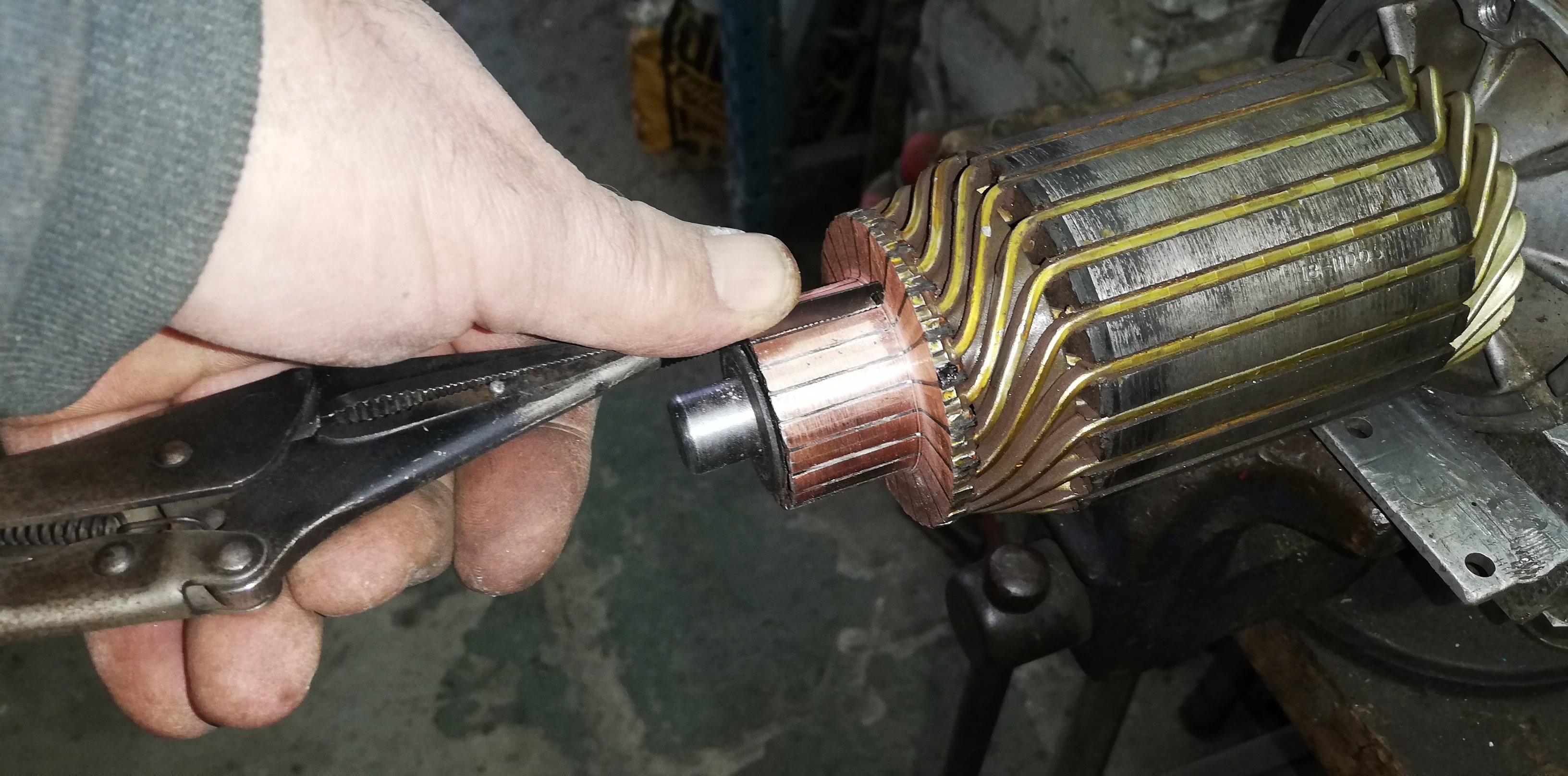

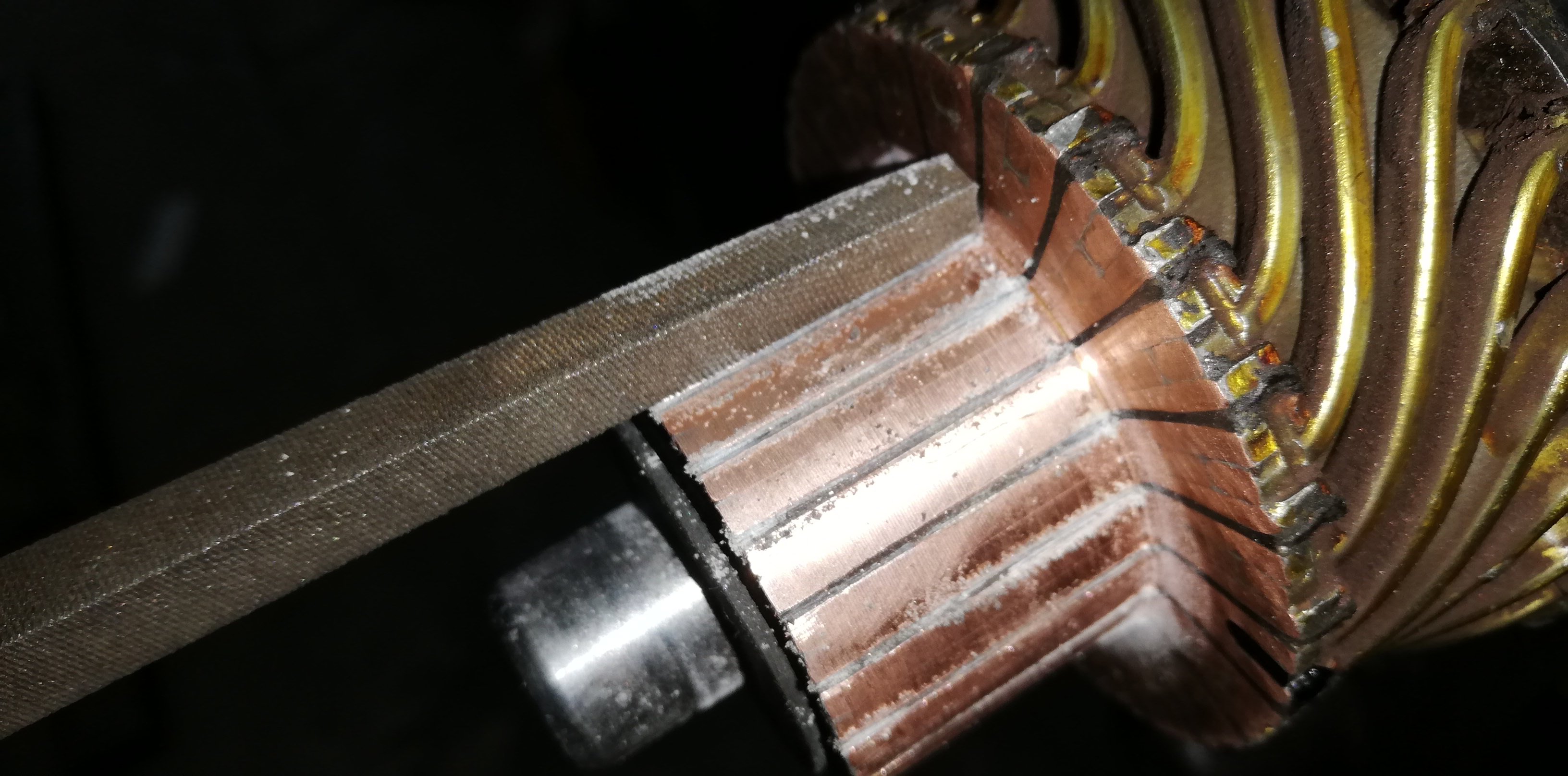

Moin ! Hab mir gerade das Bild von Deinem Anlasser angesehen, daher n Tipp von mir : räume die Zwischenräume vom Kollektor ! Das geht am besten mit nem gekürztem Blatt von ner Puksäge. Ich hab´s immer so tief gemacht, wie die Zähne vom Blatt hoch sind. Danach in einer Drehbank mit Schmirgelleinen glattschleifen, soll man eigentlich nicht aber wir haben es immer gemacht... Wichtig ist, daß nacher keine Sägereste in den Zwischenräumen sind, die hießen bei uns immer Elefanten.....

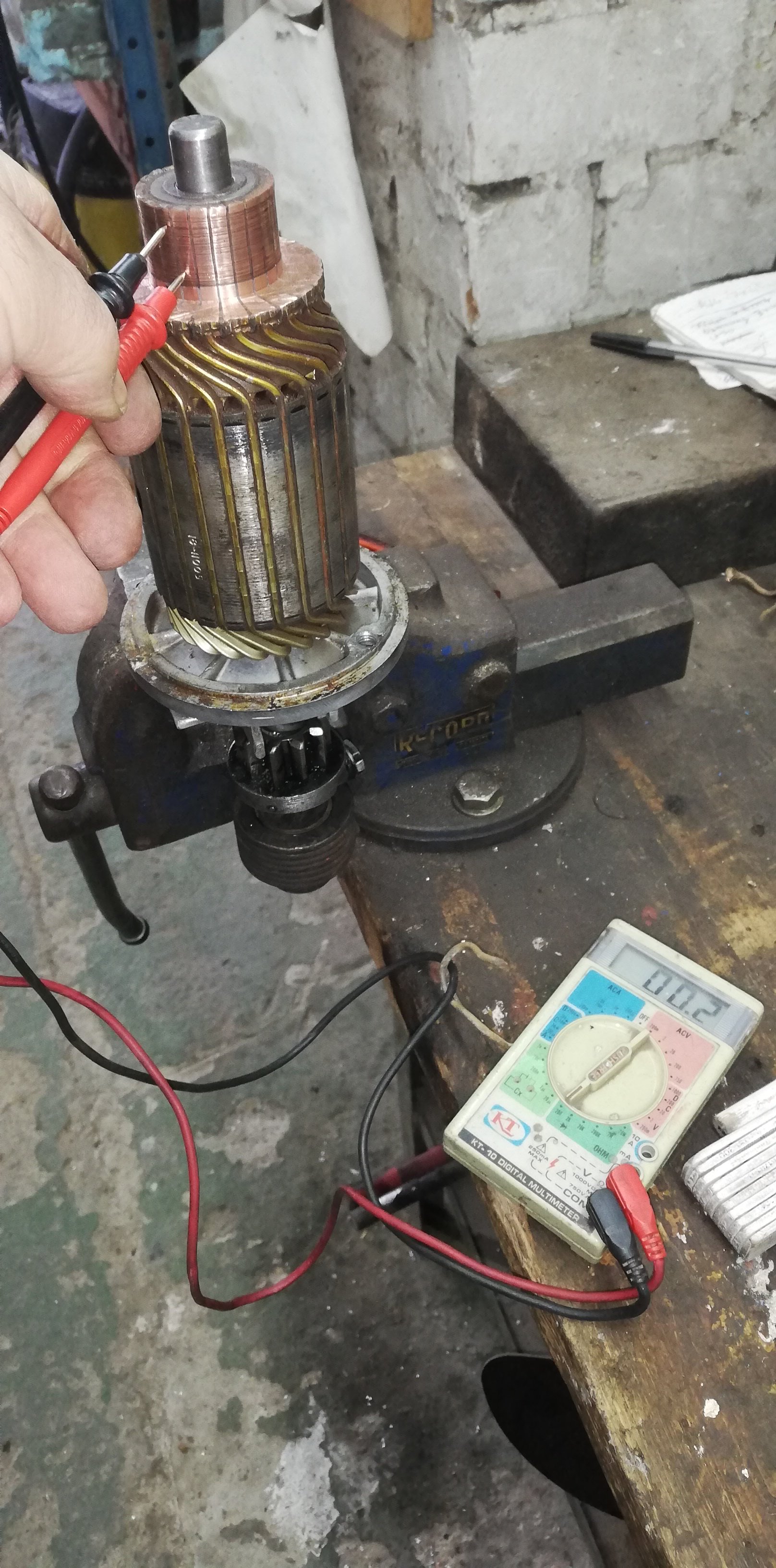

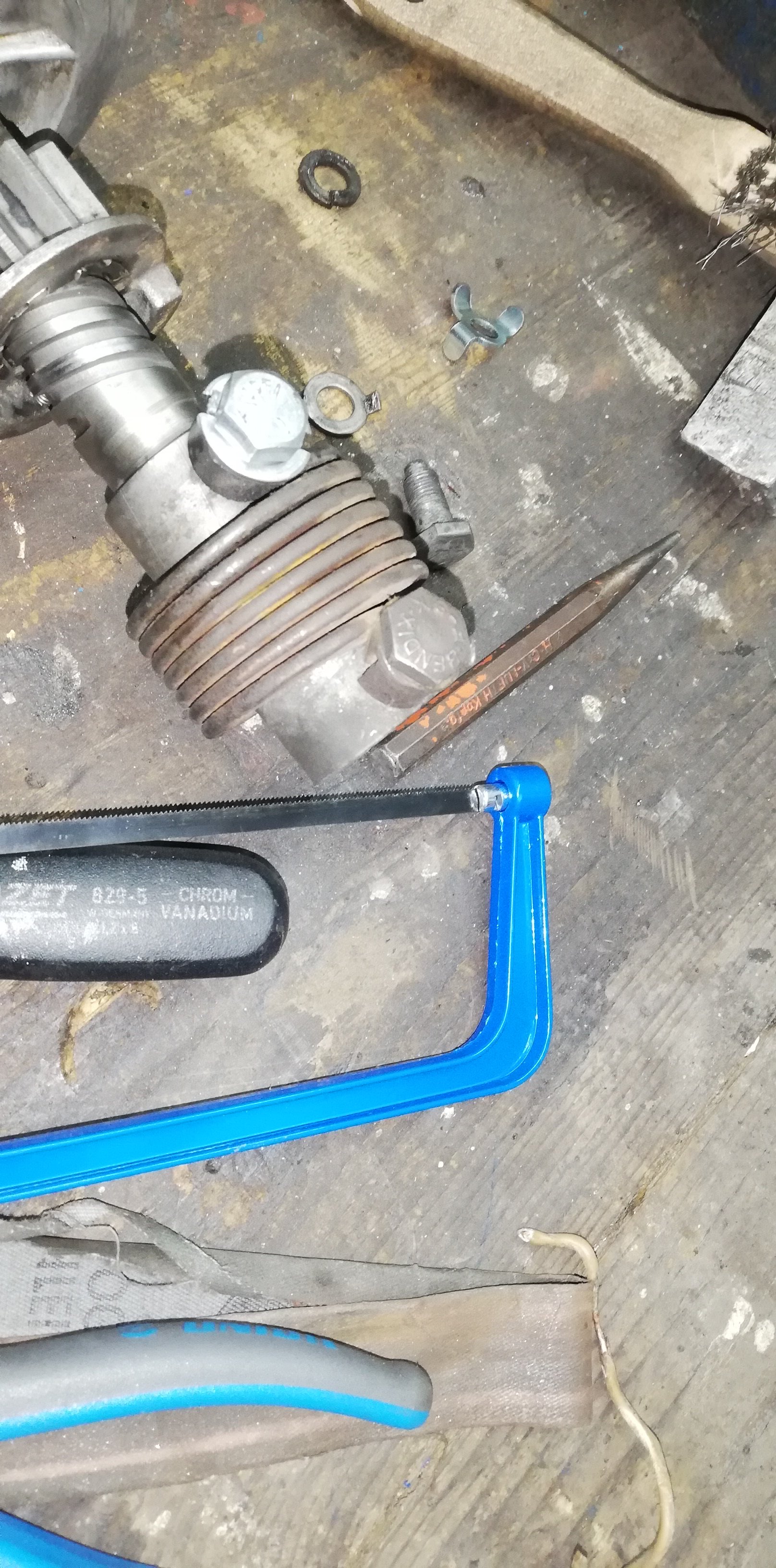

Hallo, der Anlasser, hab mich auch belesen. Erstmal heute ausgebaut.
Dann auseinander genommen und geprüft. Alles den gleichen Wiederstand.

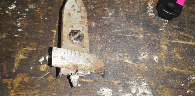

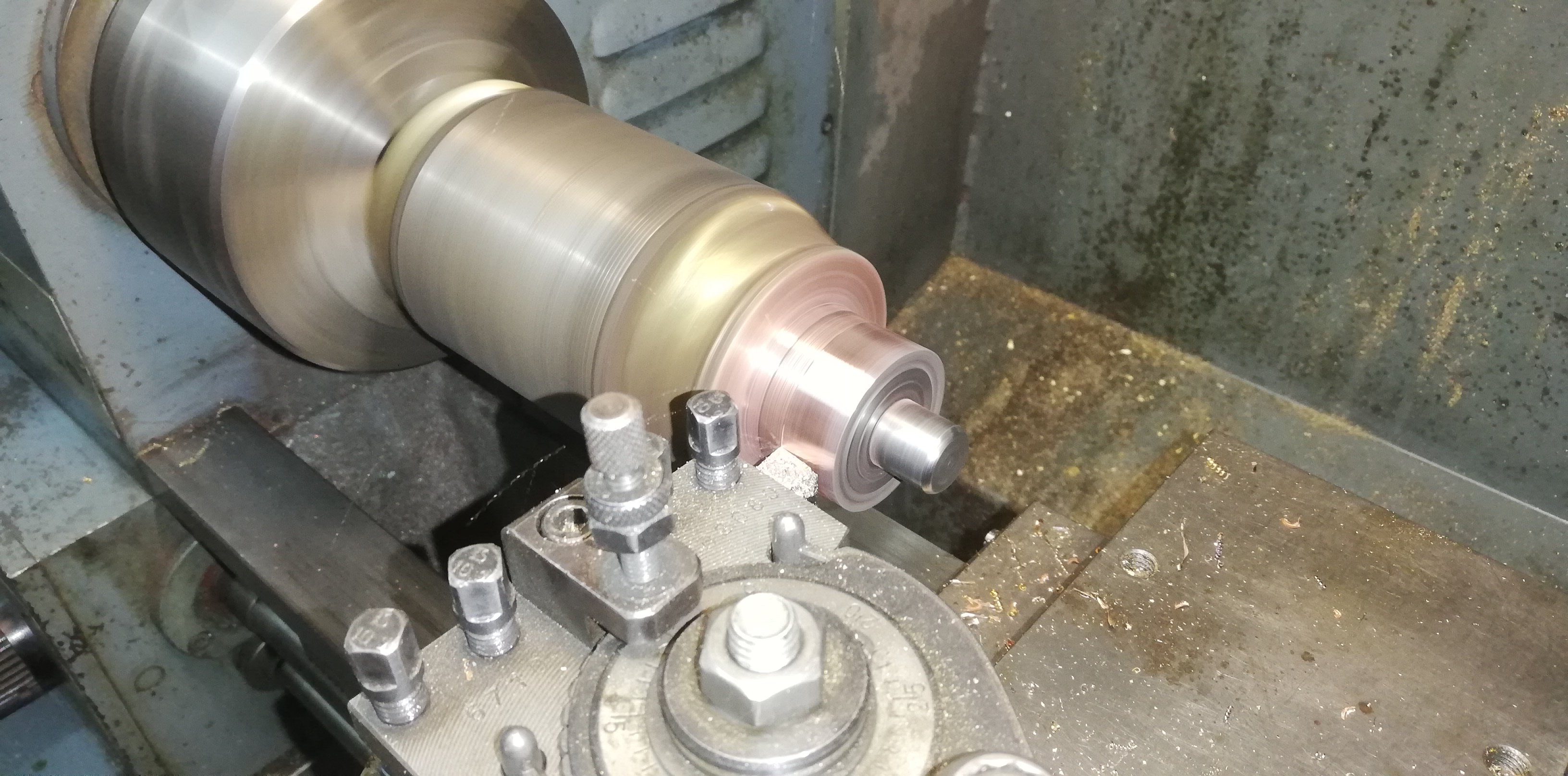

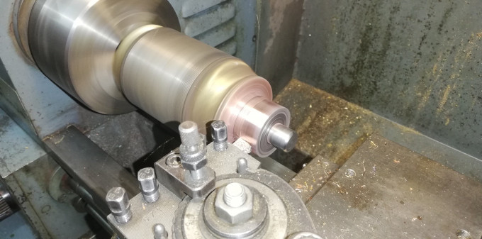

Dann kahm Angus und wir haben den Anker ein wenig abgedreht.
Ich brauche jetzt nur noch eine feine Säge um die Kollektoren frei zu machen.

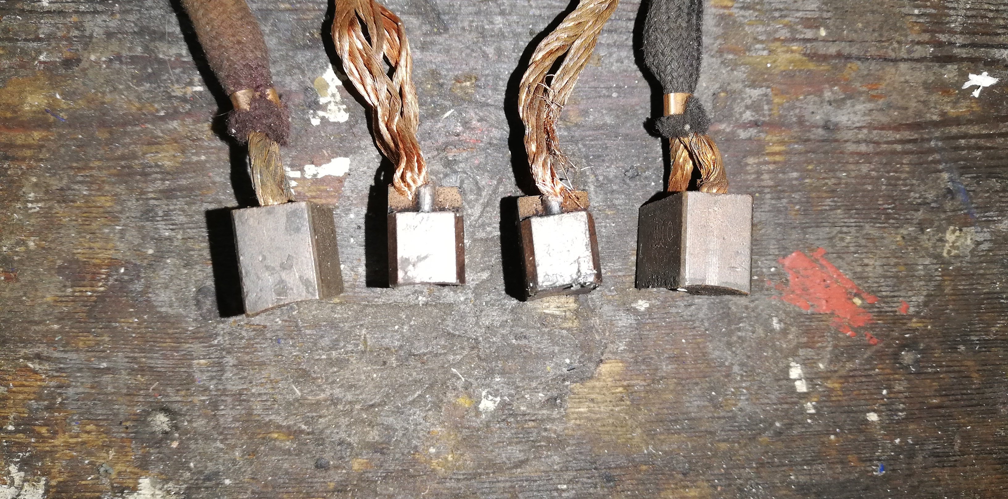

Die Kohlen sind neu, aber ich baue die alten wieder ein.
Dann noch die Kugel gebohrt.

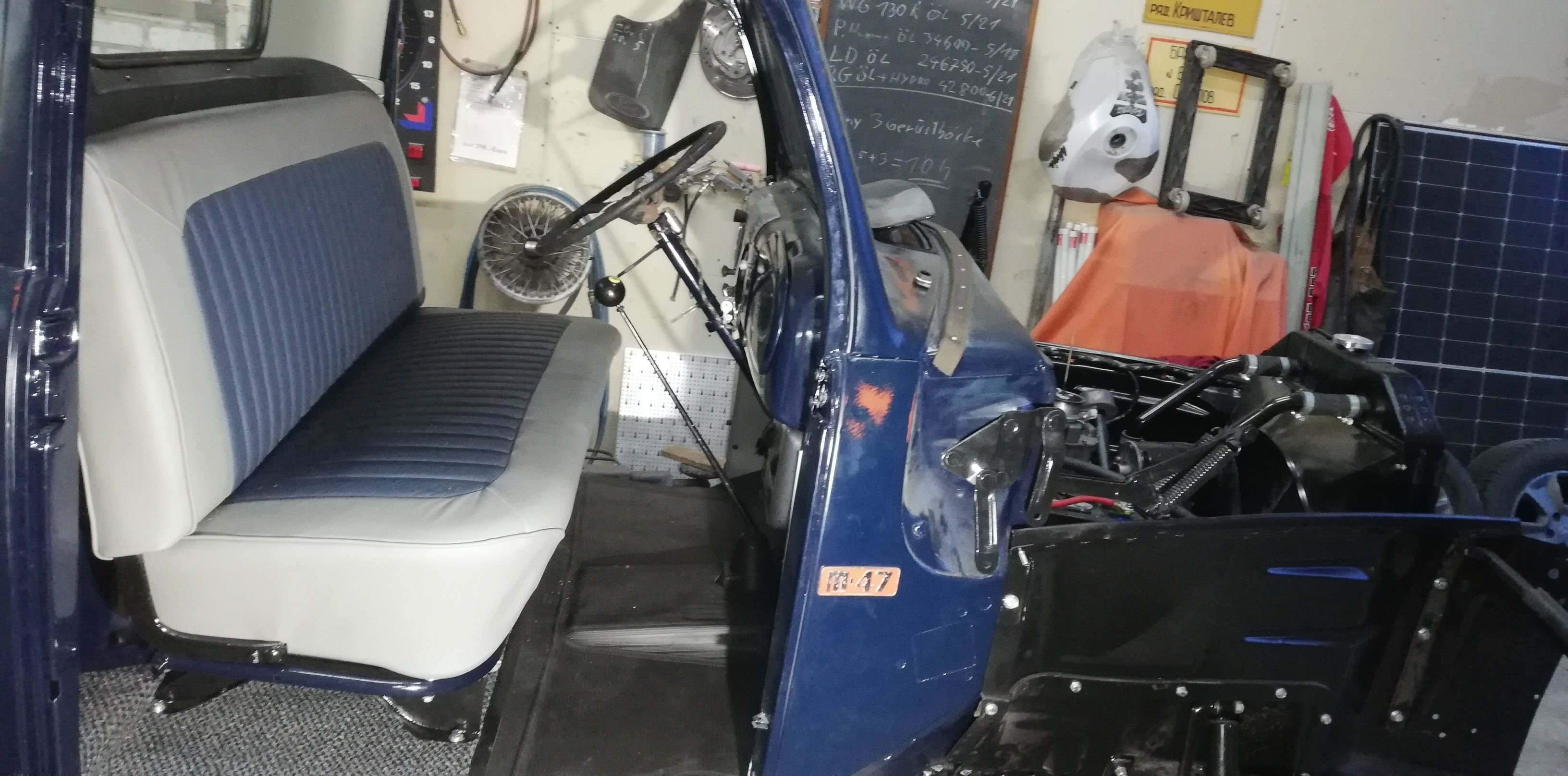

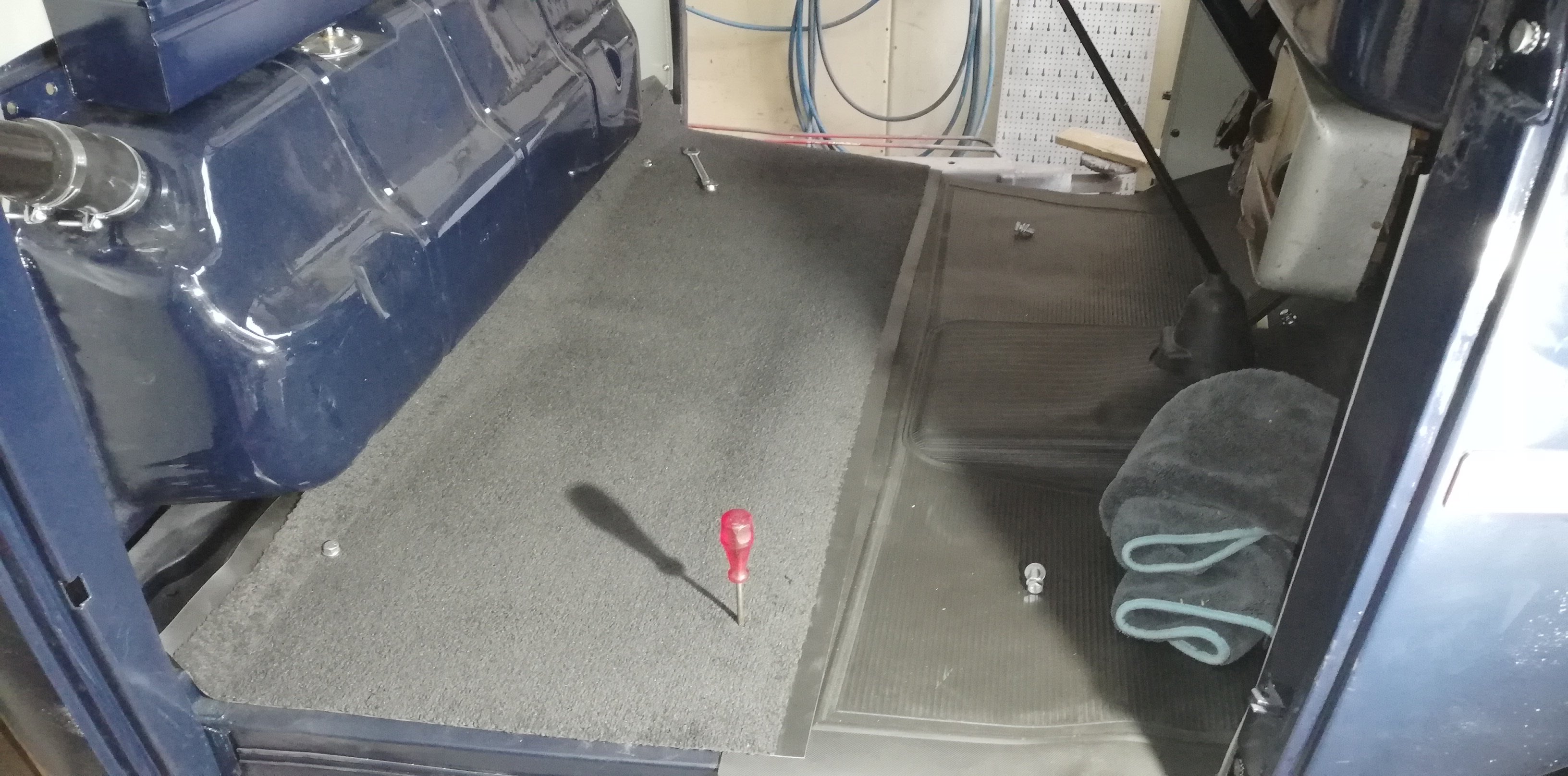

Auch den Teppich vorbereitet für die Sitzbank.

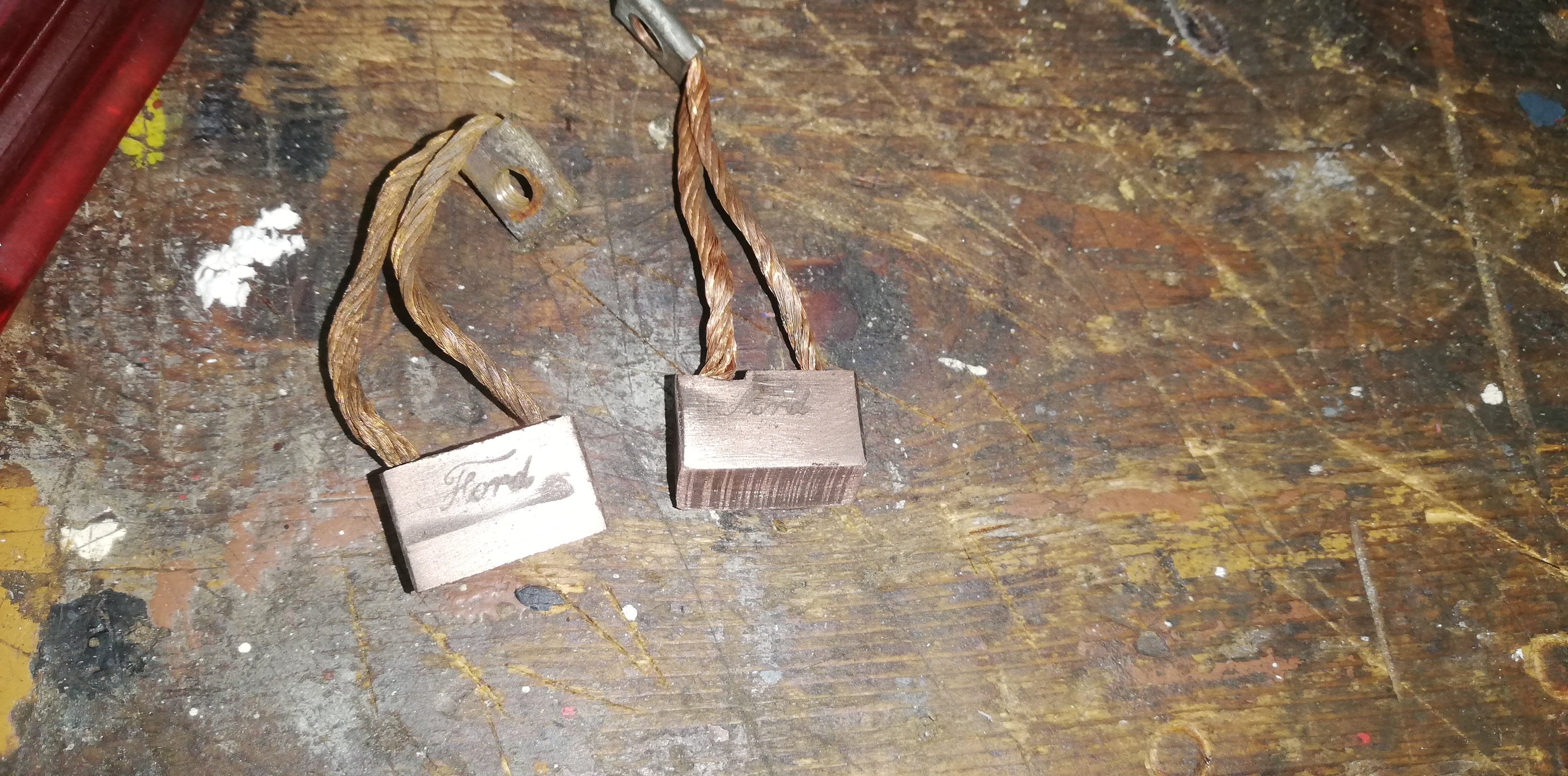

Hallo, ein kleines Sägeblatt ist heute gekauft worden. Es hat funktioniert.
Danach die Kanten gebrochen und danach nochmal geschliffen.
Die Kohlen sind für 12 und 6 Volt gleich. Meine alten und neuen haben den gleichen Wiederstand. Man muss nur aufpassen daß diese richtig rum eingebaut werden.
Den Anlasser wieder zusammen gebaut und auch eine neue sicherungs Scheibe gebaut.
