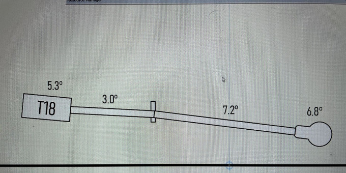

Hier ein interessanter Artikel zum Thema Winkel im Antriebsstrang:
https://www.diyford.com/ford-restomod-r ... ion-guide/
Habe meinen Antriebsstrang auch mal vermessen (unbeladen auf gerader Fläche, alle Winkel absolut im Bezug auf 0° Standfläche):
Wenn ich die Infos aus dem Artikel nehme heißt das, dass mein Antriebsstrang erstmal nicht richtig ausgerichtet ist. 5.3° Getriebe nach unten scheint ok, ich habe auf Fordification eine Zeichnung gefunden auf der der Einbauwinkel des 390ers im Truck 5.7° beträgt. Dadurch das ich einen 460er habe könnte die Differenz entstanden sein.
Was mich wundert ist, dass der 1. Teil der Kardanwelle im Bezug auf den Getriebeausgang nach oben zeigt. Hierzu konnte ich in den Shop Manual nicht wirklich was finden. Muss das wirklich so?
Was meint ihr, mal versuchen mit Keilen den Pinion Winkel an der Hinterachse nach weiter unten zu bekommen? Oder das Mittellager unterfüttern um Welle 1 Parallel zum Getriebeausgang zu bekommen und die Arbeitswinkel der Kreuzgelenke in Welle 2 anzugleichen?
bei spicer gibts einen calculator der einem die Arbeitswinkel der einzelnen Kreuzgelenke ausspuckt:
Wenn ich die Theorie richtig verstanden habe sollten die operating Angle 2 und 3 möglichst gleich sein?!
Ich denke nachwievor dass das Geräusch am Slip Yoke entsteht und ggf. durch den zu Großen Winkel an dessen Kreuzgelenk hervorgerufen wird.

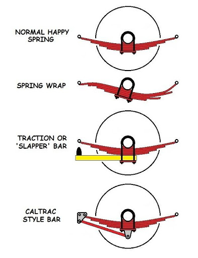

Evtl. könnten hier traction bars, caltracks oder wie auch immer man die nennt helfen.
Die verhindern auf jedem Fall ein zu starkes verwinden der Federn.

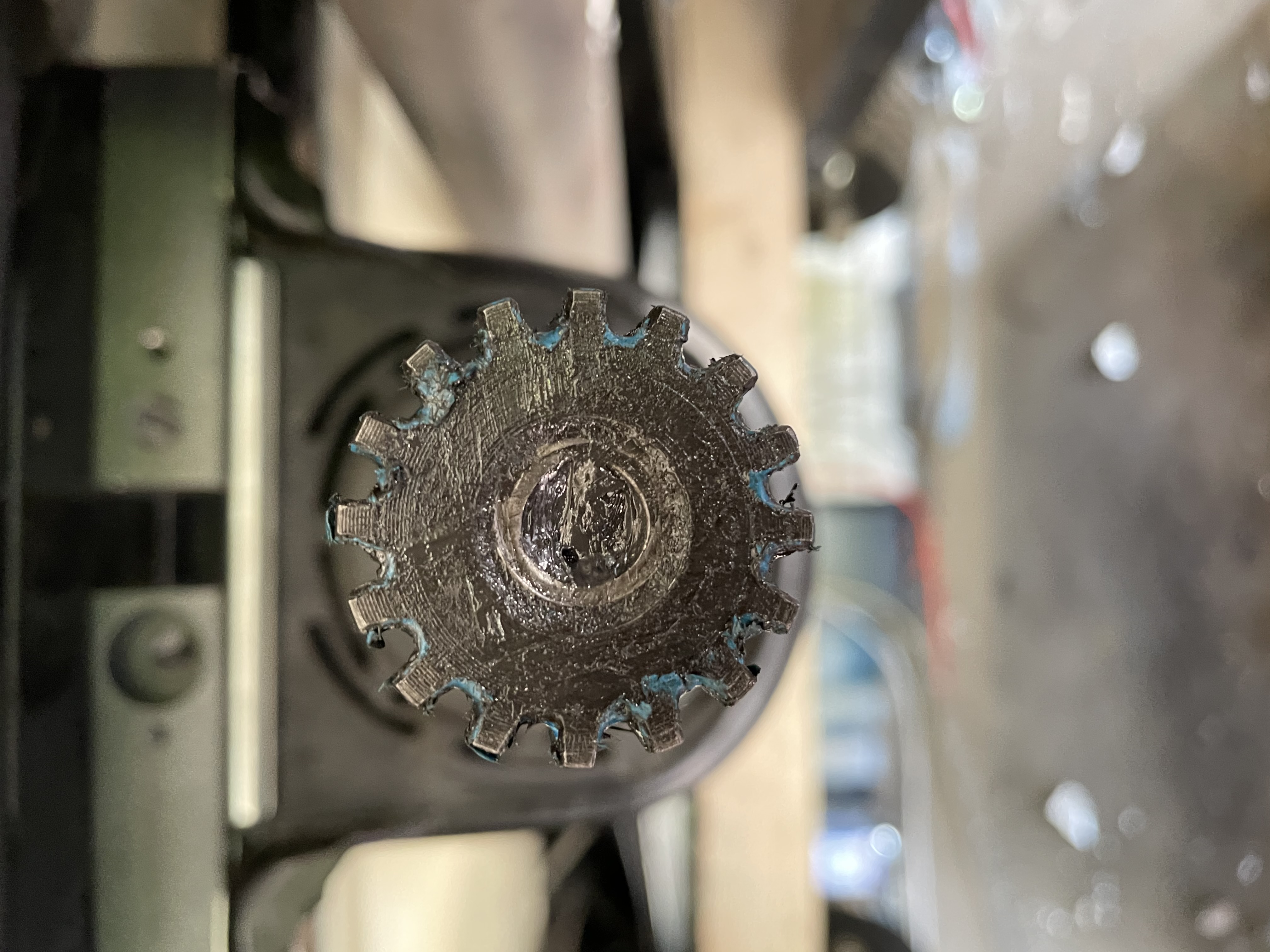

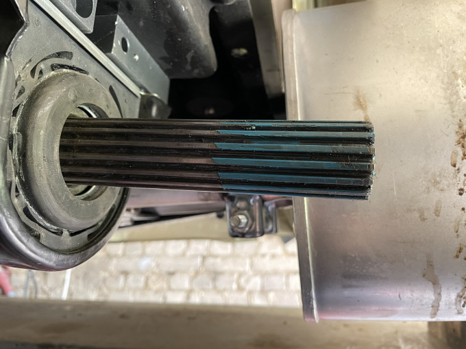

Dann habe ich die hintere Welle nochmal ausgebaut und mir nochmal die Verzahnung angeschaut, sauber gemacht usw. Ich kann da nicht wirklich was erkennen.
auf dem vorderen Teil der Welle ist eine Art Kunststoffbeschichtung. Darunter ist die Verzahnung nicht glatt, sondern "geriffelt". Möglicherweise ist das Ende des Yokes genau an der Stelle, an der man die "Riffel" sieht und schabt da entlang?!
Ich habe nochmal ein Video gemacht wo man recht gut sieht wie stark der Yoke auf der Verzahnung kippelt.
<iframe src="" width="640" height="564" frameborder="0" allow="autoplay; fullscreen" allowfullscreen></iframe>
Ich will das mal als Ursache nicht ausschließen, weiß aber nicht so richtig wie ich das testen soll :?
Muss ich nochmal drüber nachdenken. Was könnte das für eine Beschichtung sein und kann man die wieder auftragen?
Wenn mir nichts weiteres einfällt mach ich mal die Hinterachse auf und schaue ob ich da was finde. Habe heute nochmal versucht ob der Yoke an der Hinterachse merkbares Axialspiel hat oder kippelt, ist aber beides nicht der Fall.
