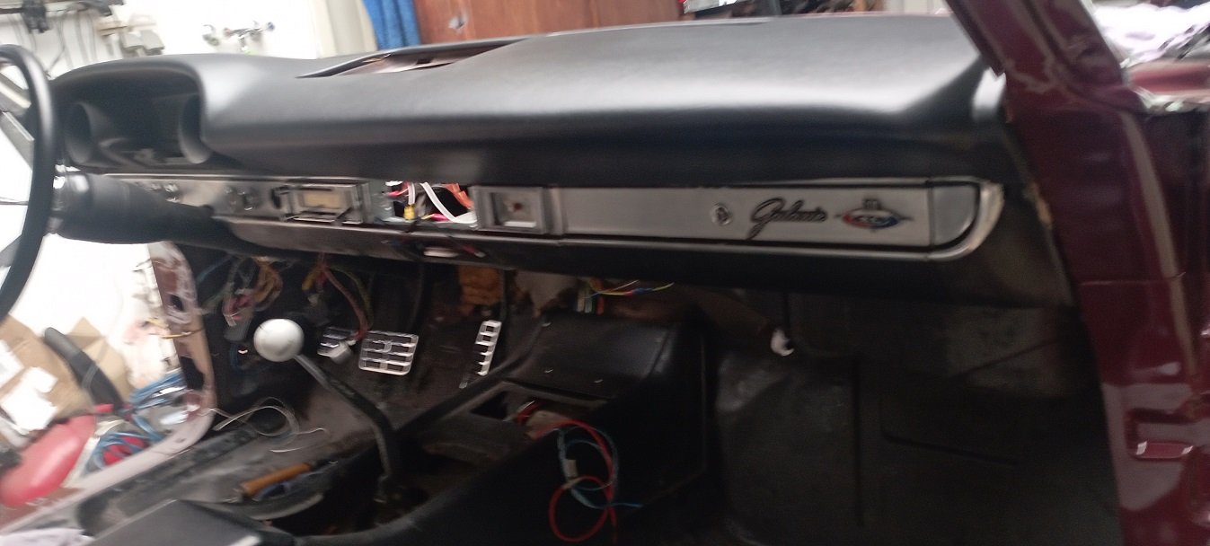

Armaturenbretteinbauten komplettiert, bis auf Handschuhfachinlett
Dashcover mal probeweise aufgelegt...
Der "Himmeleinbauer" hat uns nun schon 2 x versetzt, soll wohl heute passieren ( Sohni wollte das nicht "selbst" machen ), wenn´s erledigt ist soll´s von hinten nach vorn dann mit dem Zusammenbau weitergehen... Mein Ziel : in 4 Wochen soweit fertig ! ;)

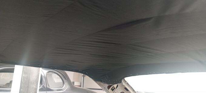

So, Himmel ist drin, hat bei dem Kollegen nur 1 Std. gedauert, bei mir sicher 4...aber faltenfrei hat er es auch nicht hinbekommen...wir sollten doch Mal mit nem Fön nachgehen....naja, DAS hätte ich auch geschafft.

Du solltest vorm Einbau der Scheiben den Föhn einsetzen.....
Kann mir vorstellen, wenn der sich etwas mehr Zeit gelassen hätte, hätte der das auch faltenfrei hinbekommen....

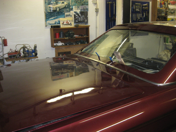

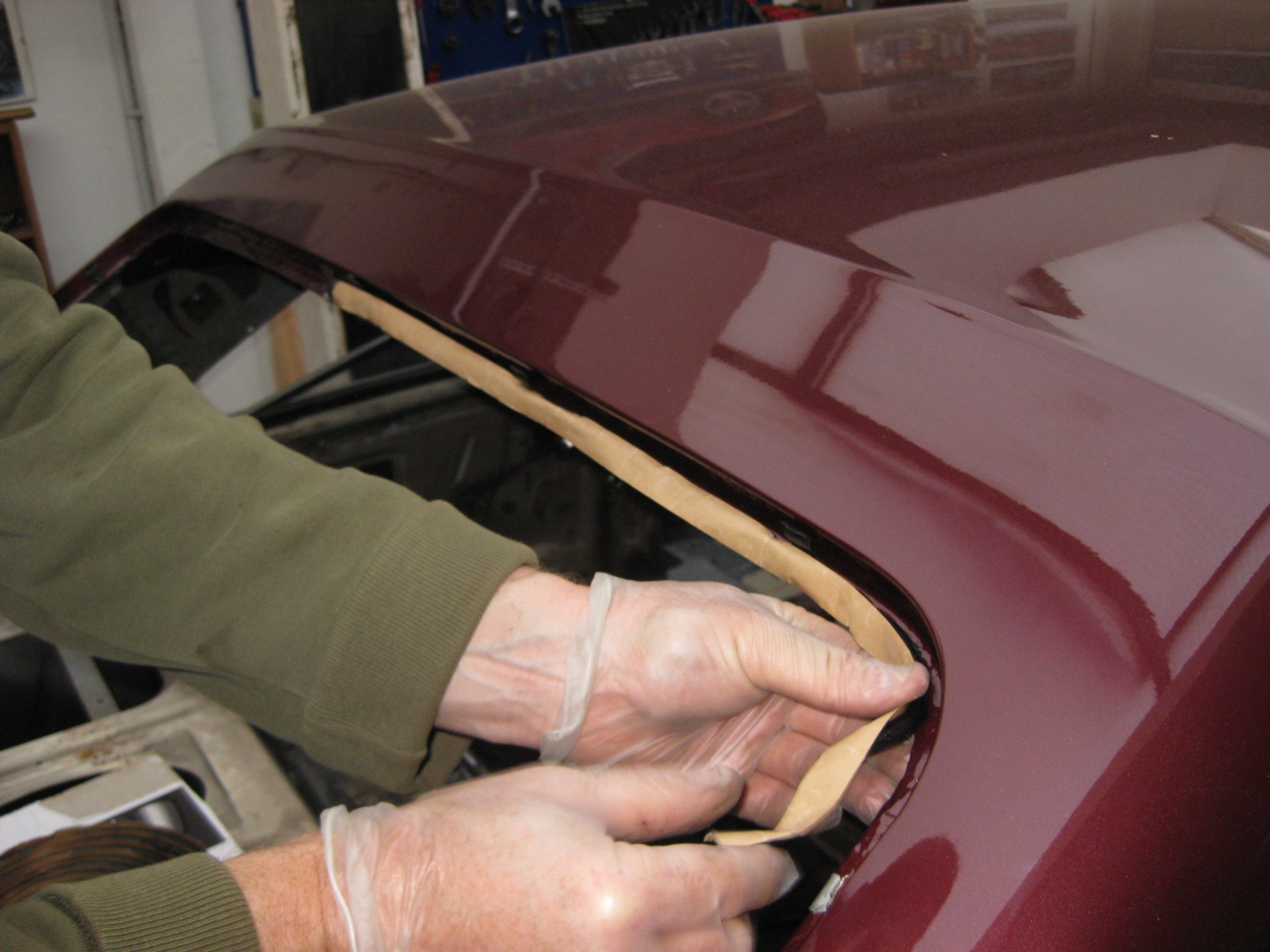

Heut gings mal wieder weiter: Heckscheibe auf Butylband "verlegt" - so ´ne Mistarbeit, was die sich damals wohl gedacht haben ?

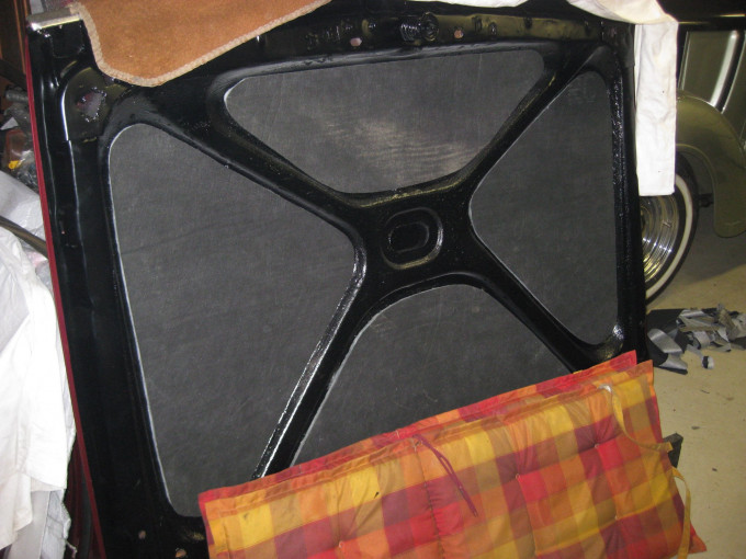

Motorhaube unten mit Sound deadner versehen.

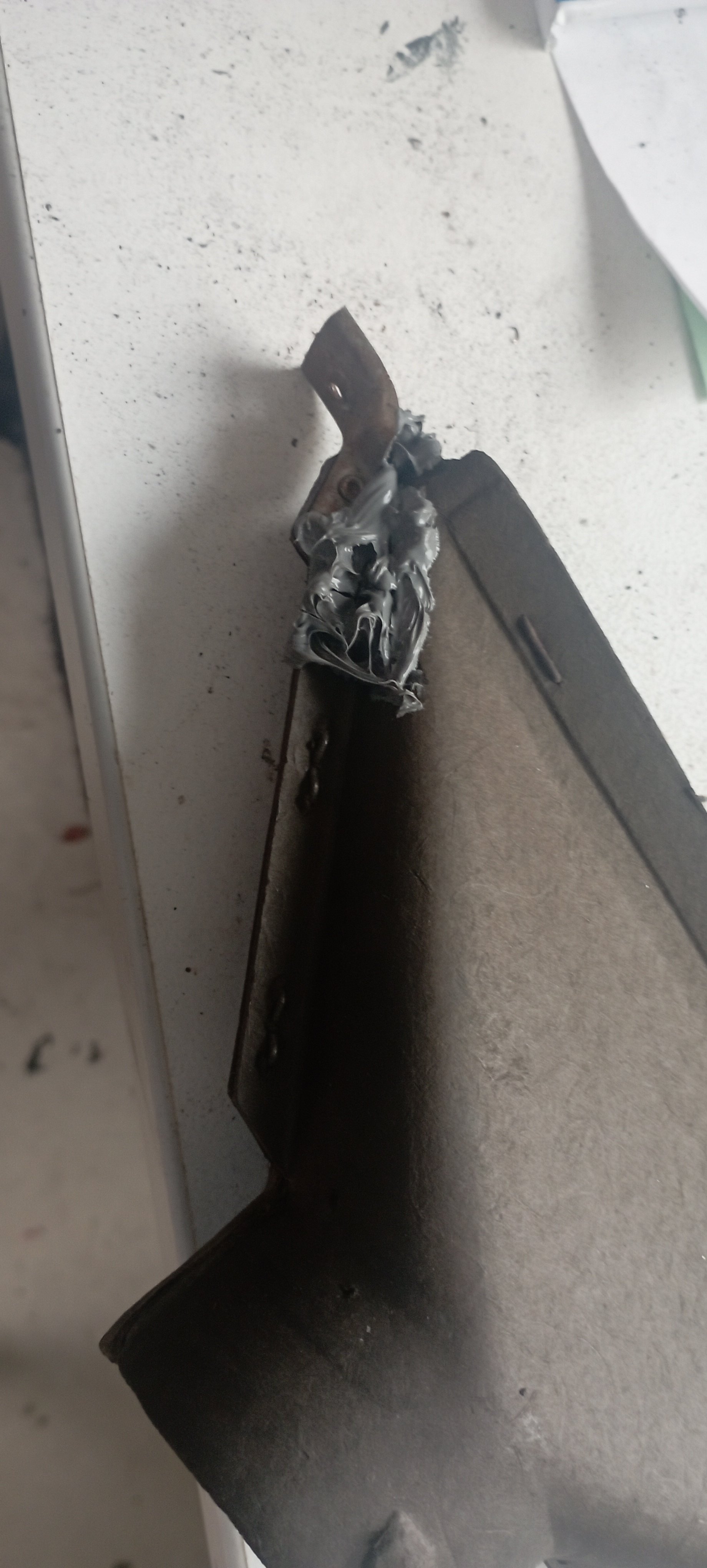

Die neuen Luftschläuche passen (natürlich) vom Durchmesser ohne Bearbeitung nicht auf die Auslaßstutzen... dabei eine Halterung vom Auslaßgitter abgebrochen - muss ich nun ´ne neue Befestigung dafür aus Blech bauen... immer wieder was Neues.

Bilder zum Himmel und zum verkorksten Lüftungsstutzen ( mit Silikon hält´s halt nicht mein Sohn!) :x
Himmel
Da muss ich wohl was Neues basteln....
Und irgendwie haben die Konstrukteure von FORD damals wohl nicht den besten Tag erwischt, als sie das Detail "Abdichtung Heckscheibe/Scheibenzierrahmen "entwickelt" haben. :cry:
Da läuft das Wasser nun unter die Zierleiste und bleibt dort stehen, bzw. läuft darunter und dann in Richtung Kofferraum... also AKTIVER Korrosionsschutz gleich NULL !
Bleibt wohl nichts Besseres, als außen die Zierleiste abzusilikonieren, vorher den Spalt volldrücken geht ja nicht, weil dann die Leiste nicht mehr reingedrückt werden kann.
Dies betrifft ja auch den Anschluss Zierleiste gegen das Heckscheibenglas...Wasser läuft auf der Scheibe nach unten und "sucht sich seinen Weg". Ein Dachdecker hat mir mal erklärt : Wasser hat ´nen spitzen Kopf ! ...und das stimmt !
❗️❗️❗️Um Gottes Willen KEIN SILIKON❗️❗️❗️ 🙈😫😳
Das Butyl gibt es auch in der Kartusche!
Mit Kunststoffmontagehebel die Dichtung von der Scheibe abheben und da einmal komplett rundum gehen und das gleiche schön gleichmäßig zwischen Rahmen und Scheibe.
Vorne genau so!

Z.B. Sikaflex 514

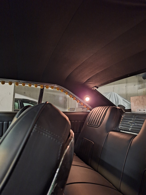

Beitrag von Markus74 » 4. Nov 2024, 17:02
Also das der typ für den Himmel geld verlangt hat is ne Frechheit,ich hab den bei mir selber gemacht und das zum ersten mal in meinem leben,und der ist um einiges schöner,...
Hab leider kein besseres Bild,...

:shock: Die BOMMEL!
Osmanisches Taxi? :mrgreen:
