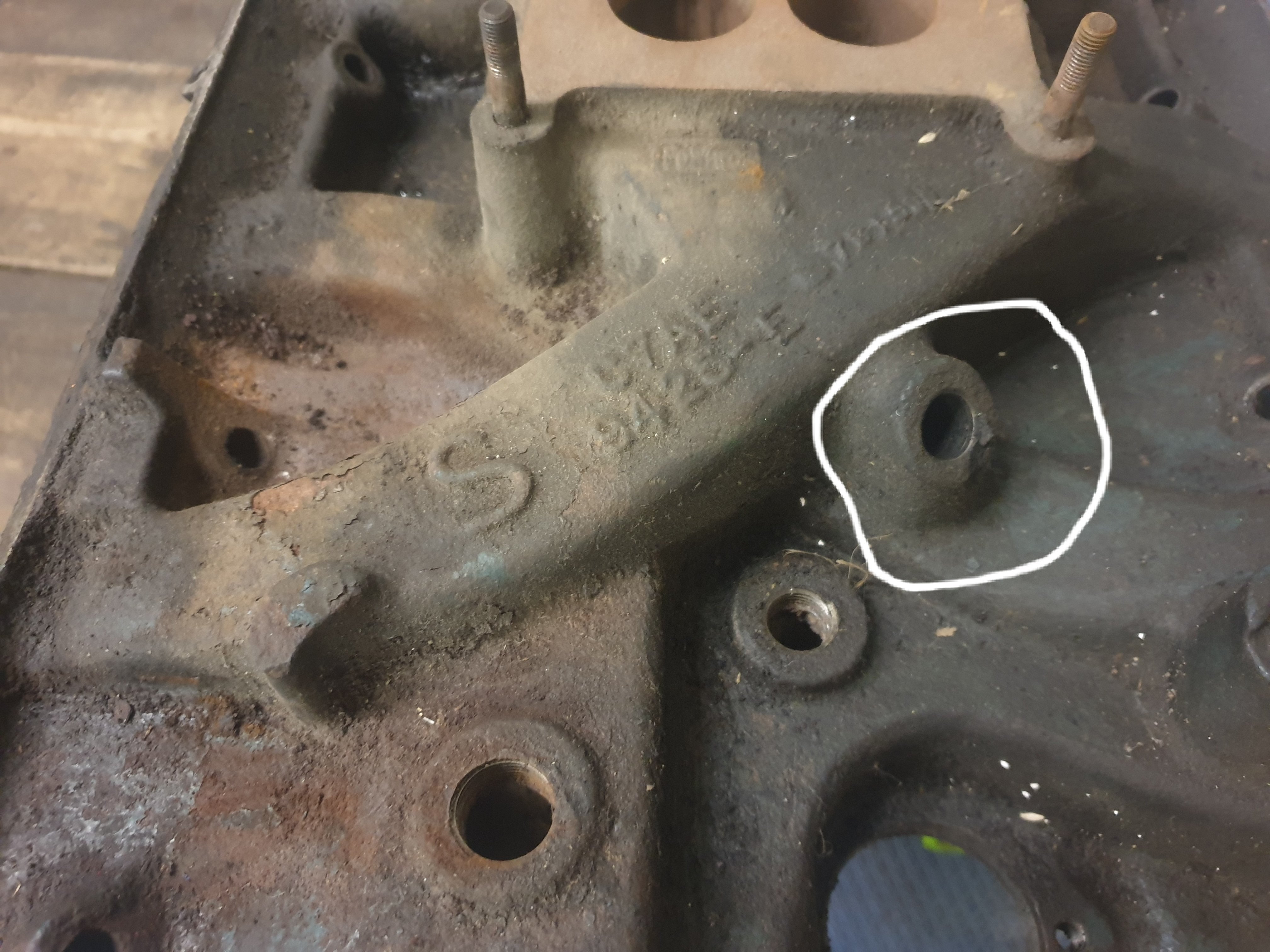

Beitrag von Parklane » 26. Sep 2023, 18:43
Weiß zufälligerweise jemand wofür der eingekreiste Anschluss ist, an meiner Alubrücke ist der nicht 🤔
Eine Info wäre prima 👍
Gruß Dirk 🙋‍♂️

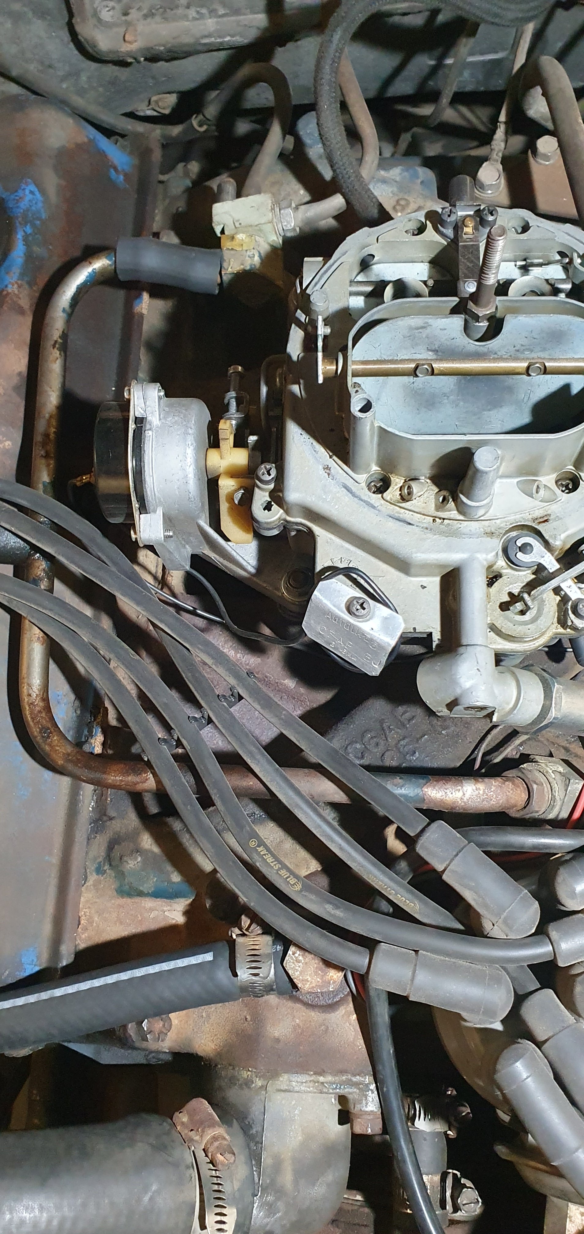

Beitrag von The Galaxie » 26. Sep 2023, 21:49
Hallo Dirk
Ist ein Unterdruckanschluss-so siehts bei meinem Mercury aus
Gruß Ralf 8-)

Beitrag von Parklane » 26. Sep 2023, 22:07
The Galaxie hat geschrieben: ↑
26. Sep 2023, 21:49
Hallo Dirk
Gruß Ralf 8-)
Hallo Ralf,
Vielen Dank für die Bilder und die Info 👍👍
Bin ich jetzt erstmal etwas irritiert,
an der Alubrücke reicht ein Anschluss und da zwei 🤔
Na mal sehen....
Gruß Dirk 🙋‍♂️

Beitrag von The Galaxie » 26. Sep 2023, 22:14
Parklane hat geschrieben: ↑
26. Sep 2023, 22:07
26. Sep 2023, 21:49
Hallo Dirk
Gruß Ralf 8-)
Hallo Ralf,
Na mal sehen....
Gruß Dirk 🙋‍♂️
Gussbrücke - Original
Alubrücke - Zubehör

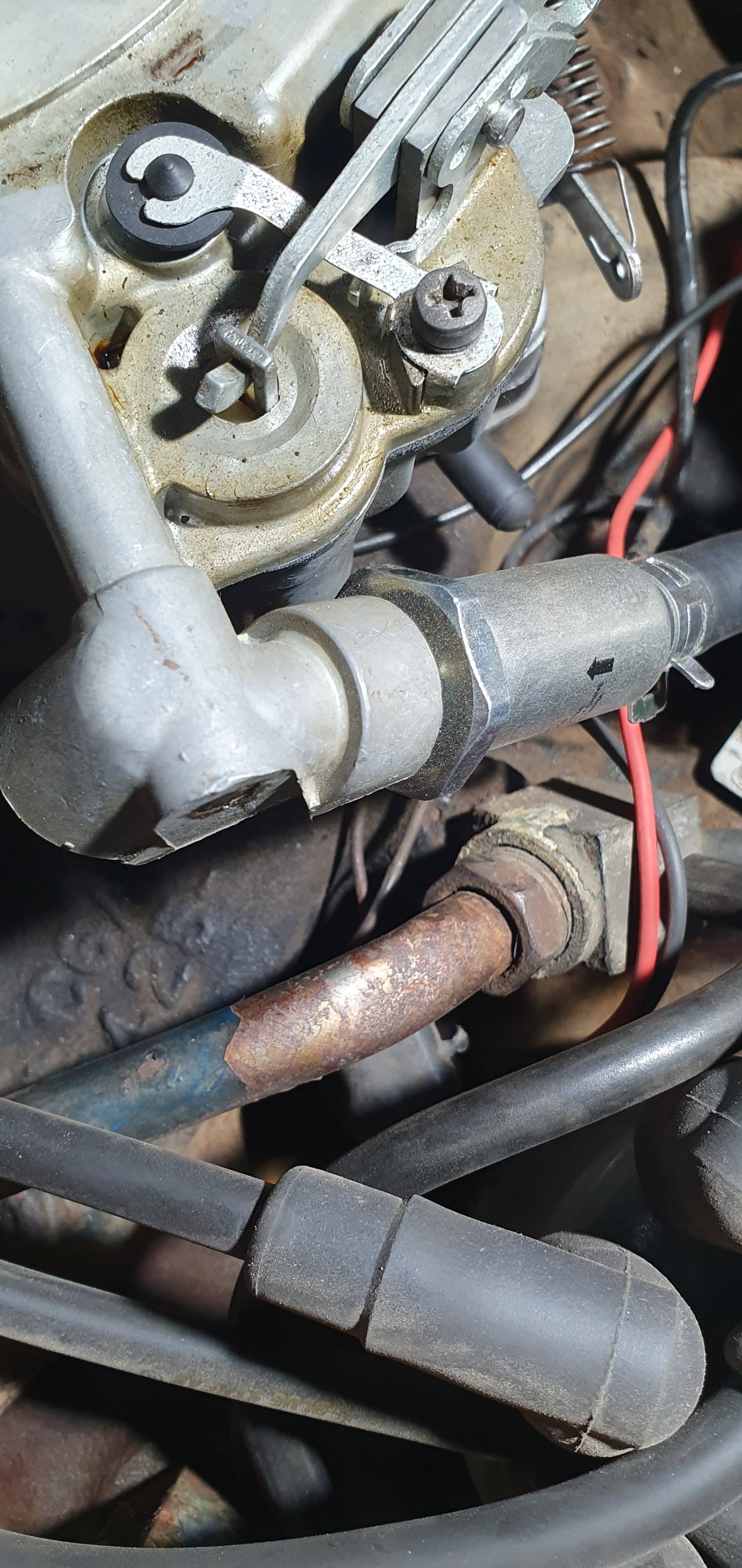

Beitrag von Parklane » 26. Sep 2023, 22:38
26. Sep 2023, 22:14
26. Sep 2023, 22:07
26. Sep 2023, 21:49
Hallo Dirk
Gruß Ralf 8-)
Hallo Ralf,
Na mal sehen....
Gruß Dirk 🙋‍♂️
Alubrücke - Zubehör
Ja, sehe das nur zum erstenmal,
mit mal eben umstecken ist es dann
nicht getan.
Ist das Rohr orginal zwischen den Luftanschlüssen, sieht irgendwie nach Gas oder Wasserleitung aus.
Hast du einen Spacer zwischen Vergaser und Brücke und ist dieser an den Wasserkreislauf angeschlossen?
Ich kann das nicht sehen auf den Bildern.
Beiträge: 1168
Likes vergeben: 758 x
Likes erhalten: 349 x
Beitrag von The Galaxie » 27. Sep 2023, 04:56
Ich denke das das Rohr so original hingehört,weiß es aber nicht genau.
Es ist ein Kunststoffspacer zwischen Vergaser und Brücke mit einem Unterdruckanschluss- KEIN WASSERANSCHLUß
Beiträge: 1584
Likes vergeben: 320 x
Likes erhalten: 206 x
Beitrag von Parklane » 27. Sep 2023, 06:27
27. Sep 2023, 04:56
Danke für die Info 👍

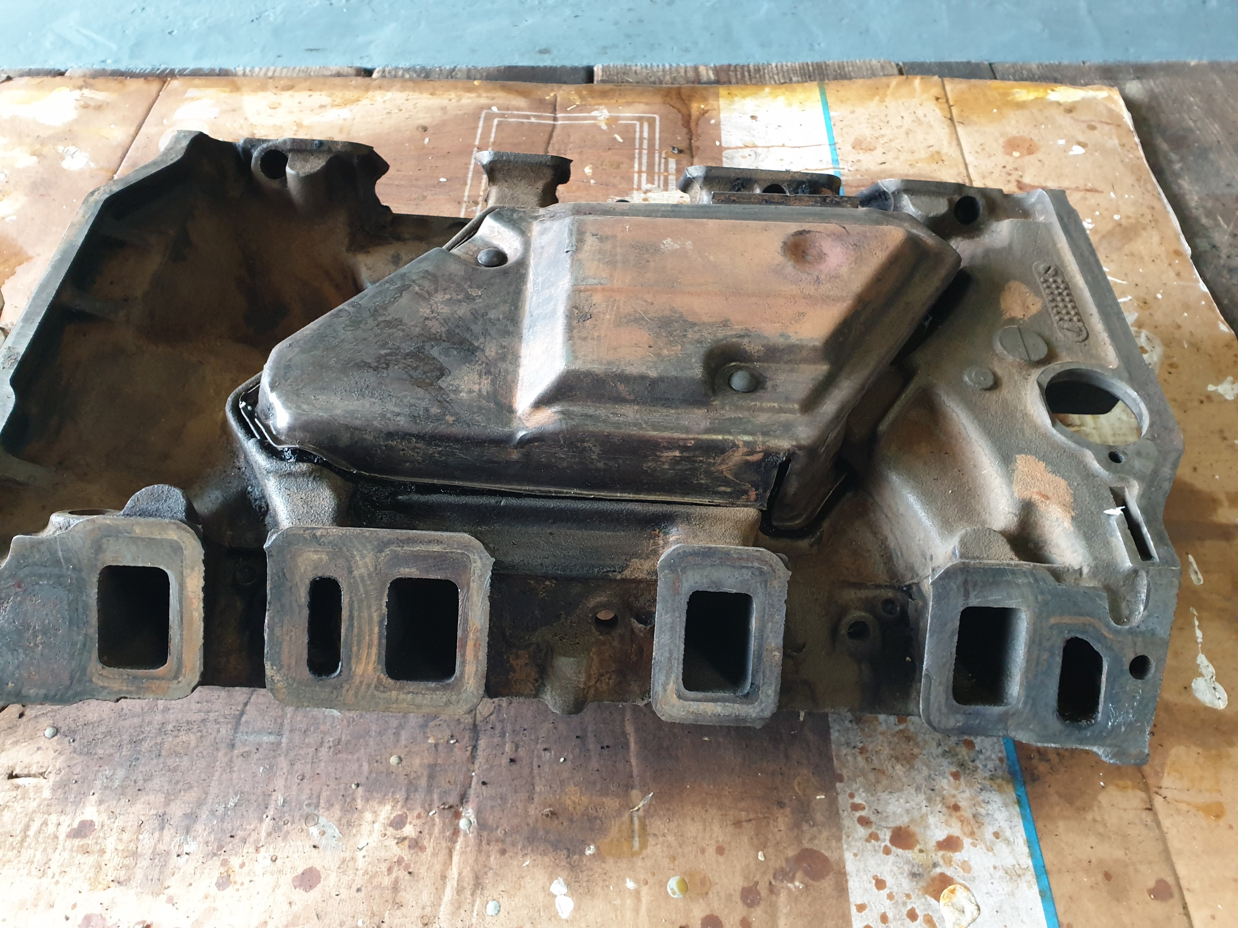

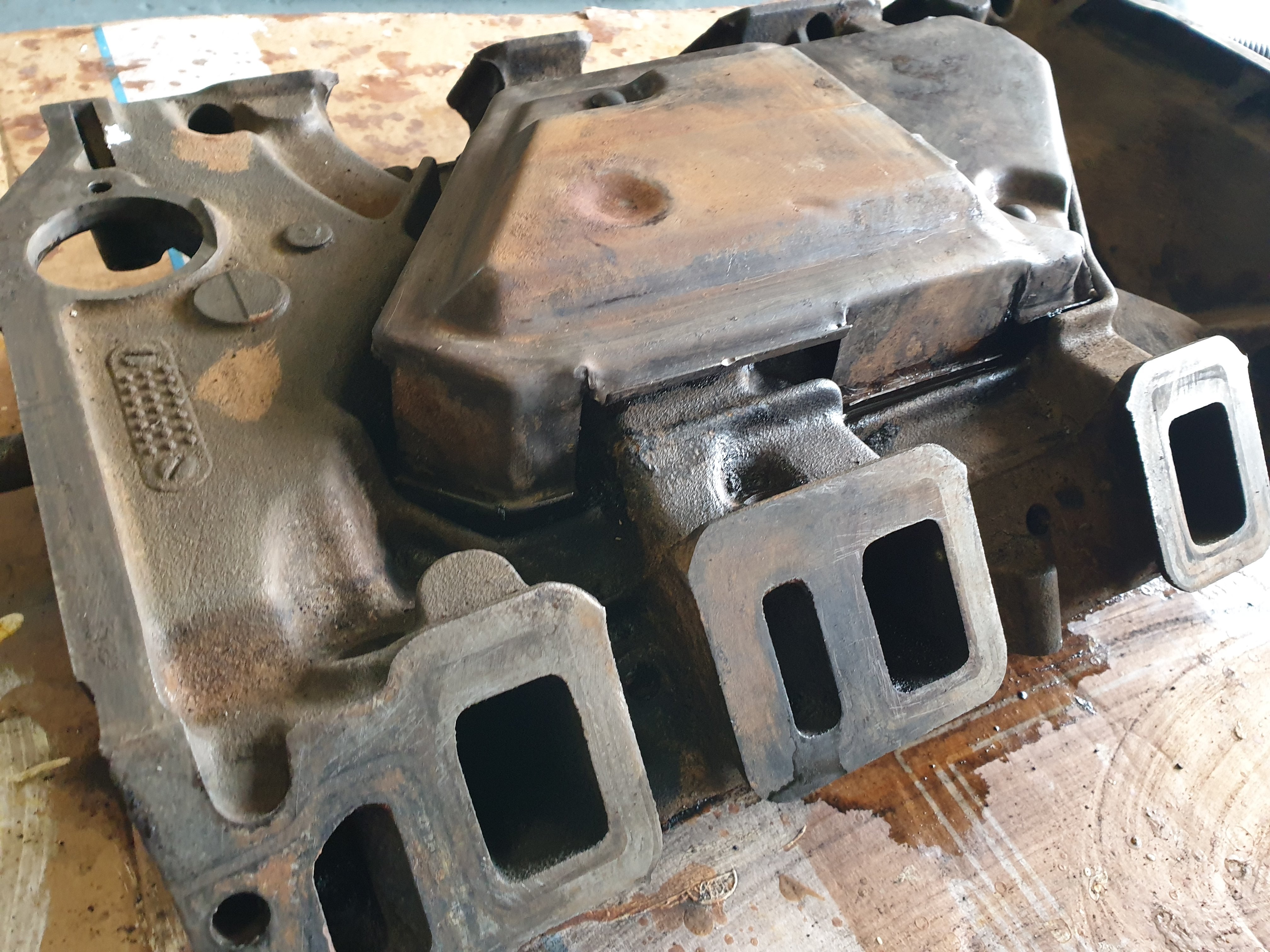

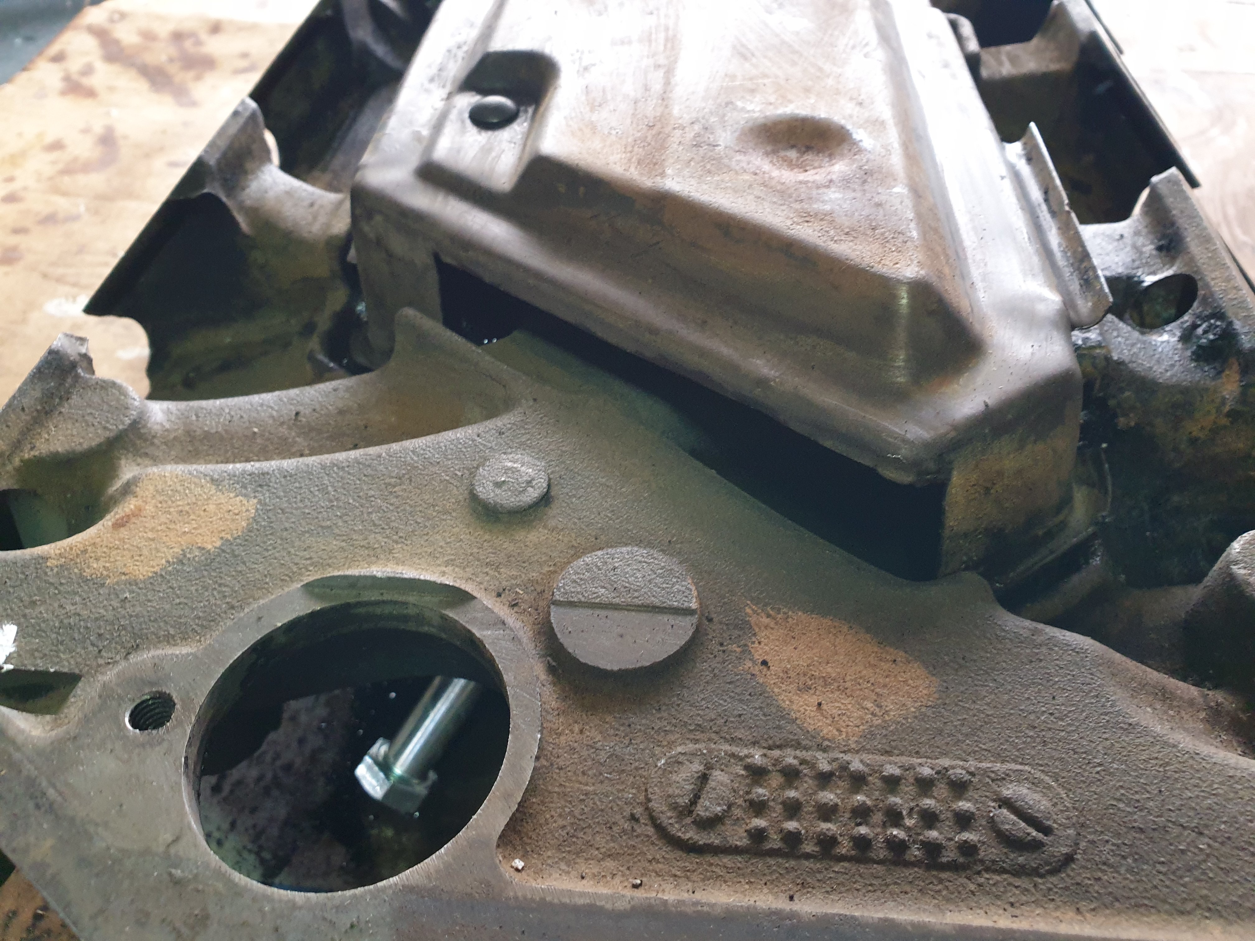

Beitrag von Parklane » 5. Okt 2023, 13:27
Hab mal angefangen den Eisenklotz zu reinigen, weiß jemand was unter dem Blech ist an der Innenseite bzw.wofür das ist?
Eine Info wäre super 👍
Gruß Dirk 🙋‍♂️
Beiträge: 7280
Likes erhalten: 1278 x
Beitrag von Schraubaer » 5. Okt 2023, 14:12
Unter dem Blech? Wahrscheinlich jede Menge Ölkohle?! :mrgreen:
Okay, das Blech schirmt den Erstkontakt des Gemisches vor zu starker Ölwärme ab.
