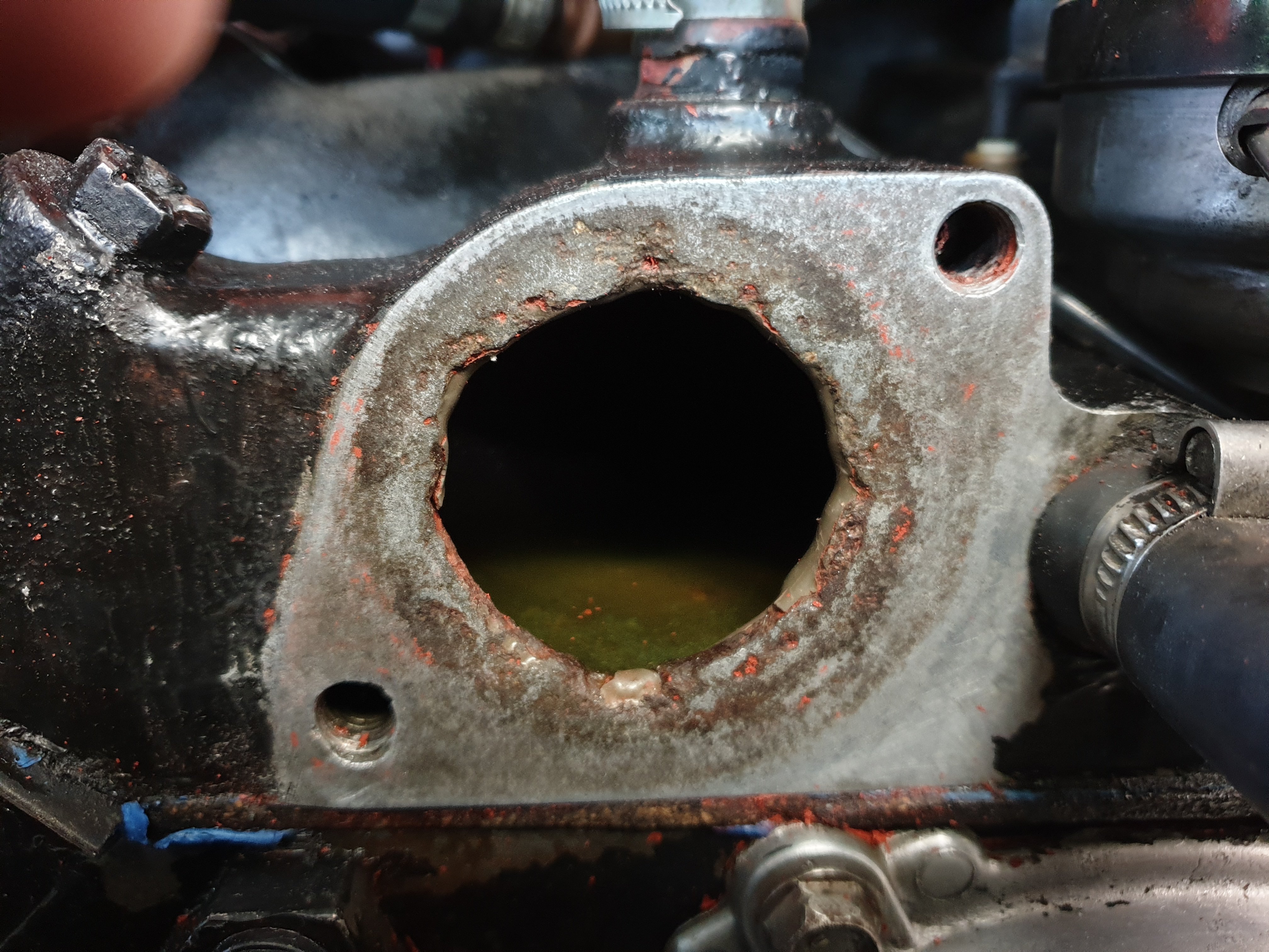

Hallo Leute, ich frag mal wieder in die Runde.

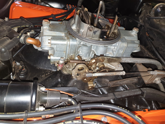

Ich habe demnächst vor die Ansaugbrücke von meinem 390er Motor in meinem 65er Mercury Park Lane zu wechseln.
Gibt es eine besondere Empfehlung welche ich kaufen sollte und wo ggf.preisgünstig zu beziehen?
Verbaut ist jetzt wohl auch keine orginale mehr mit einem Holley Vergaser.
So wie es aussieht bekomm ich den Flansch vom Ausgleichsbehälter zur Brücke nach einigen Versuchen einfach nicht dicht, die Brücke ist total angefressen in dem Bereich, zudem ist eine Undichtigkeit zwischen Brücke und Motor/Zylinderkopf im vorderen Bereich wo Öl austritt, ist von aussen nicht abzudichten.
Eine Info wäre prima 👍
Gruß Dirk 🙋‍♂️

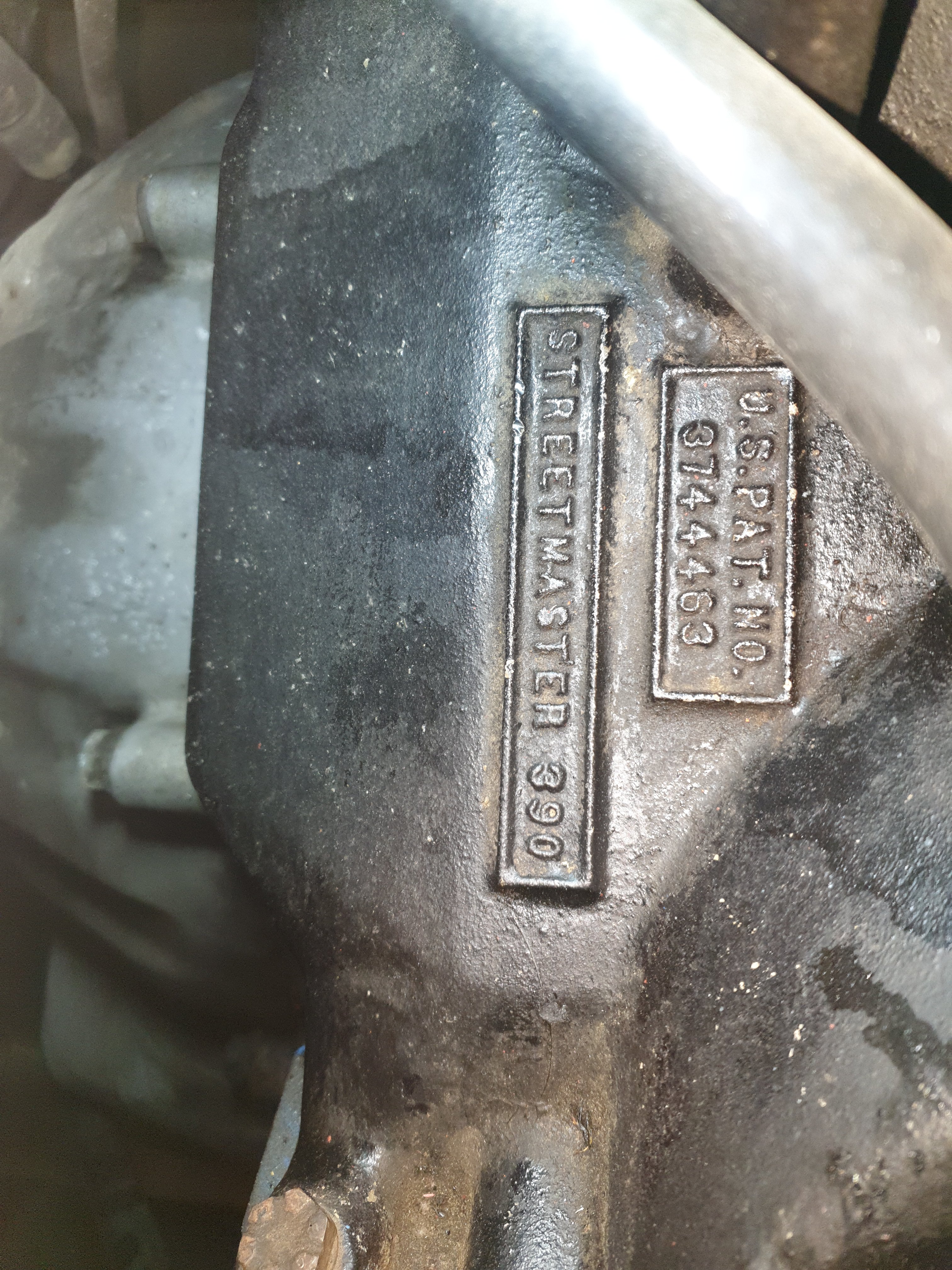

Das scheint ja eine ältere Edelbrock Streetmaster zu sein. Damit wäre es eine Single Plane Brücke, die eher dafür sorgt, dass dein max. Drehmoment sich nach oben im Drehzahlband verschiebt.
Ich würde eher auf eine Dual Plane wechseln.

Christian hat es schon geschrieben, die Streetmaster ist tatsächlich nicht die optimalste Ansaugbrücke für einen schweren Cruiser mit langer Achsuntersetzung und Drehmoment Nockenwelle.
Da wäre eine originale 4V Brücke optimaler, oder eine Alu Ansaugbrücke.
Die idealsten Ansaugbrücken Edelbrock Performer oder eine Edelbrock RPM wenn der Motor auch etwas Drehzahl kann.
Wenn Du ansonsten mit deiner Ansaugbrücke zufrieden bist lassen sich die Probleme sicher beheben.
Im Winter die Ansaugbrücke mal ausbauen und reinigen.
Die Alukorrosion müsste mit z.B. Flüssigmetall wieder aufgefüllt werden.
Dann ist mir aufgefallen das die Ansaugbrücke wurde mit den Korkdichtungen verbaut, das führt ganz oft zu den Symptomen die Du beschreibst.
Statt der Korkdichtung einfach eine dicke Motorsilikonwurst legen, das eliminiert auch die Ölleckage in der Ecke zum Zylinderkopf.

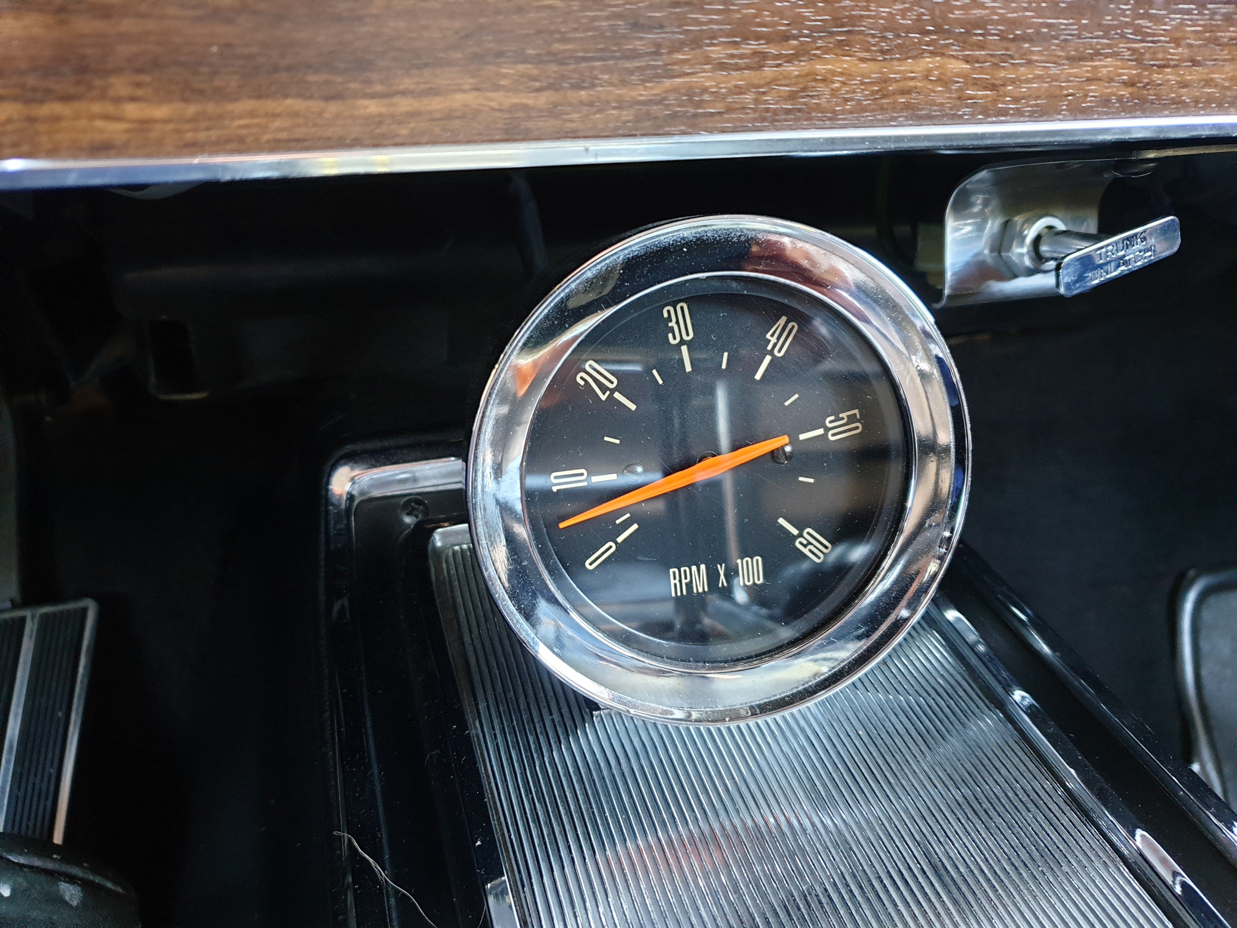

Wie hoch dreht deiner wenn du 100 km/h fährst? Mein 67er mit 2.8 er Übersetzung dreht bei 100 km/h 2200 U/min
Gruß Ralf 8-)
Beiträge: 1409
Likes vergeben: 239 x
Likes erhalten: 150 x
Beitrag von Parklane » 17. Sep 2023, 10:58
The Galaxie hat geschrieben:
17. Sep 2023, 10:41
Gruß Ralf 8-)
100 fahre ich selten 🙈, ich meine bei 80km/h ca.2000 Umdr., wenn ich meinem Drehzahlmesser trauen kann.
