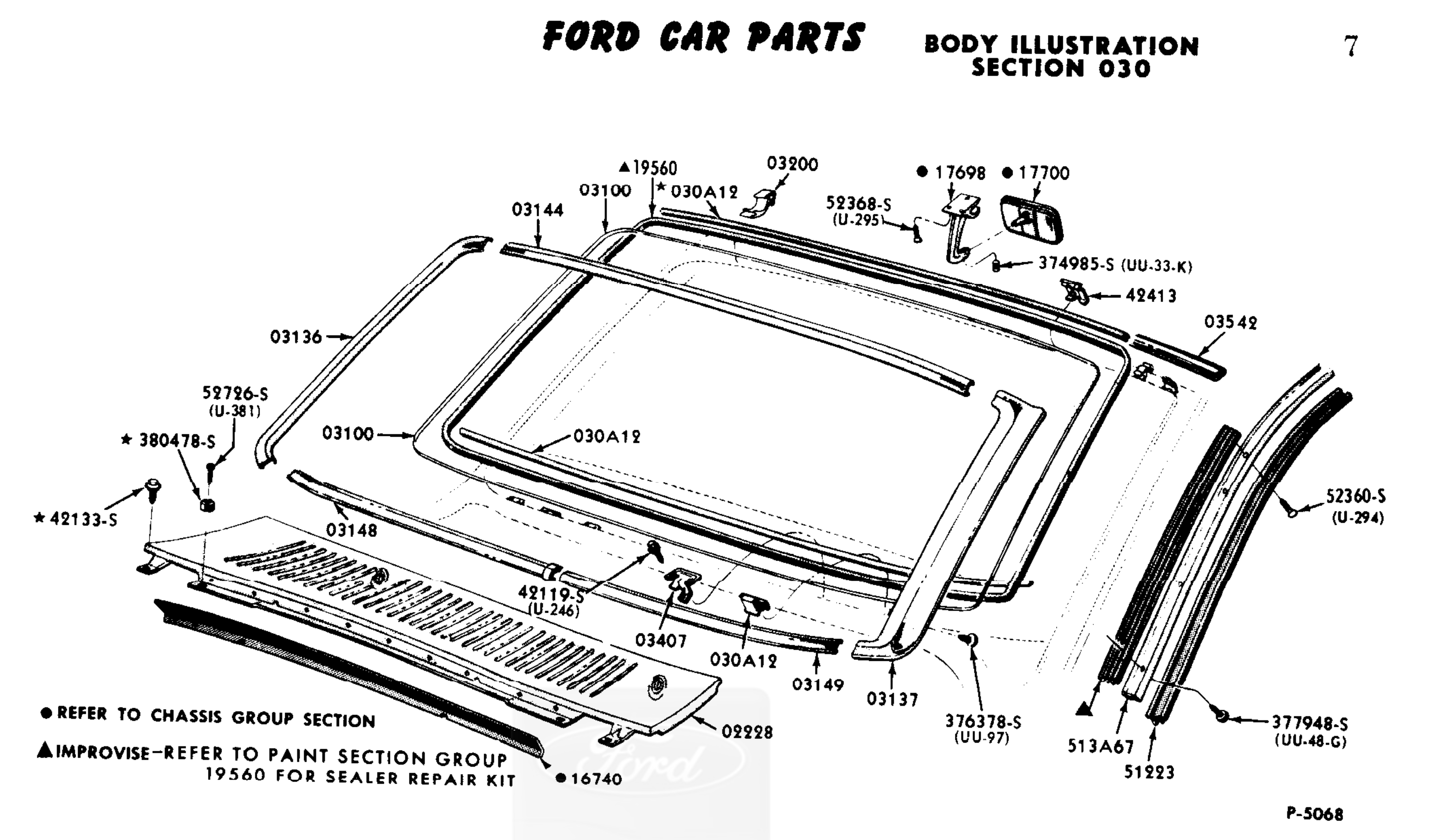

Beitrag von burnout » 7. Apr 2022, 07:13
Beim Mustang habe ich dieses Band verwendet: https://www.ebay.de/itm/361150184137
Die Clips bekommst Du zum Beispiel bei Patrick im Shop: https://stang-parts.de/karosserie-blech ... 66-73.html
Die untere Zierleiste hat noch andere Clips, allerdings gehen die normalerweise auch nicht kaputt. Ob die vom Mustang dort passen, würde ich bezweifeln. Die Teilenummer variiert jedenfalls.
Was die Teilenummer 03100 ist, kann ich nicht sagen...

Patrick, das dicke Band ist für Scheiben, die keine Dichtung haben. Wir reden vom Fairlane, nicht vom Mustang. Der Fairlane hat keine Dichtung, da muss nur das Butylband rein.
