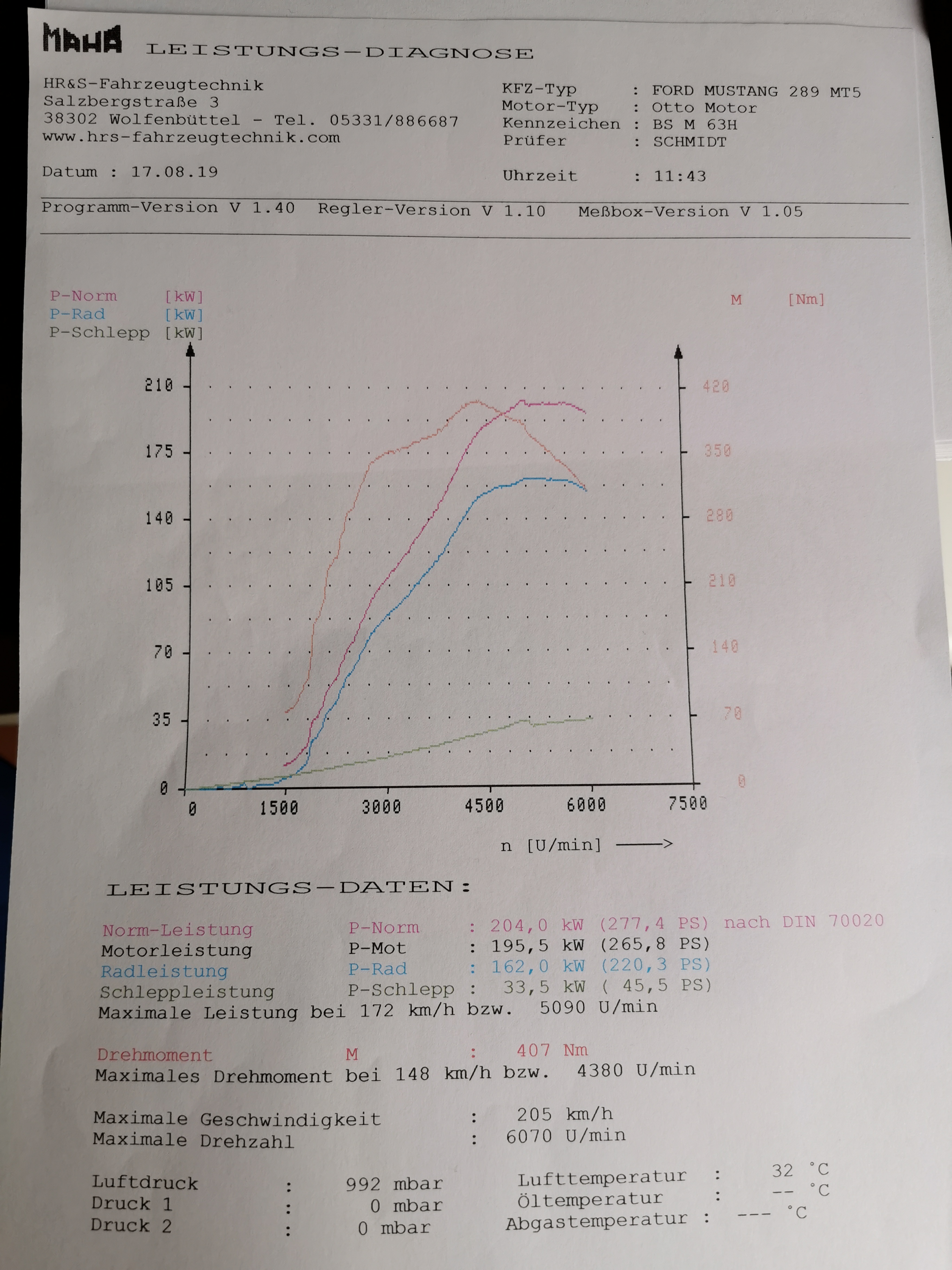

Eins reiche ich nun noch nach, das Leistungsdiagramm vom 289er.
Ich bin sehr zufrieden und stolz auf meinen Motor
Mittlerweile ist er 7500 mls gelaufen und ist gesund.
Thermisch stabil und null Ölverbrauch.

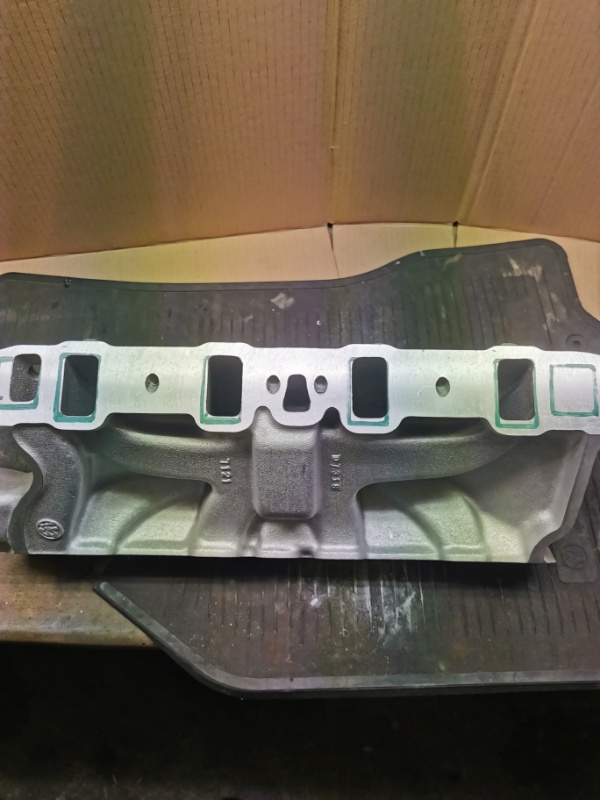

Wie ihr auf dem Leistungsdiagramm sehen könnt, baut der Motor seine Maximlleistung schon bei 5000 U/min und ein paar zerquetschten auf, er mochte auch nicht so frei über 6000 U/min drehen, er drehte zwar, aber irgendwie hatte ich mir mehr versprochen, vom Ventiltrieb und Nockenwelle muss mehr drin sein, ich hatte die Ansaugbrücke in Verdacht, obwohl die diesen Drehzahlbereich abdecken sollte, ich hatte einen 1" Spacer zwischen Vergaser und Ansaugbrücke gepackt, um das Plenum zu vergrößern und es ging in die richtige Richtung.
Es wurde eine Edelbrock RPM, die noch an die Köpfe angepasst wurde.
Also runter mit der alten Summit Spinne Anpassen der Kanäle Noch Blau gemacht und wieder aufgebaut Da Winter ist, ist auch Ventilspielkontrolle angesagt, ich hatte mir Full Roller Kipphebel von Howards aus Edelstahl geholt, die nun auch montiert wurden Schön vorgeölt und Zug um Zug getauscht und dabei Ventilspiel eingestellt, die Werte der alten Kipphebel passten alle noch, schön wenn der Ventiltrieb gesund ist
Ich bin gespannt
Ich bin gespannt

Haben die Roller Rocker nicht auch ein anderes Übersetzungsverhältniss ?
