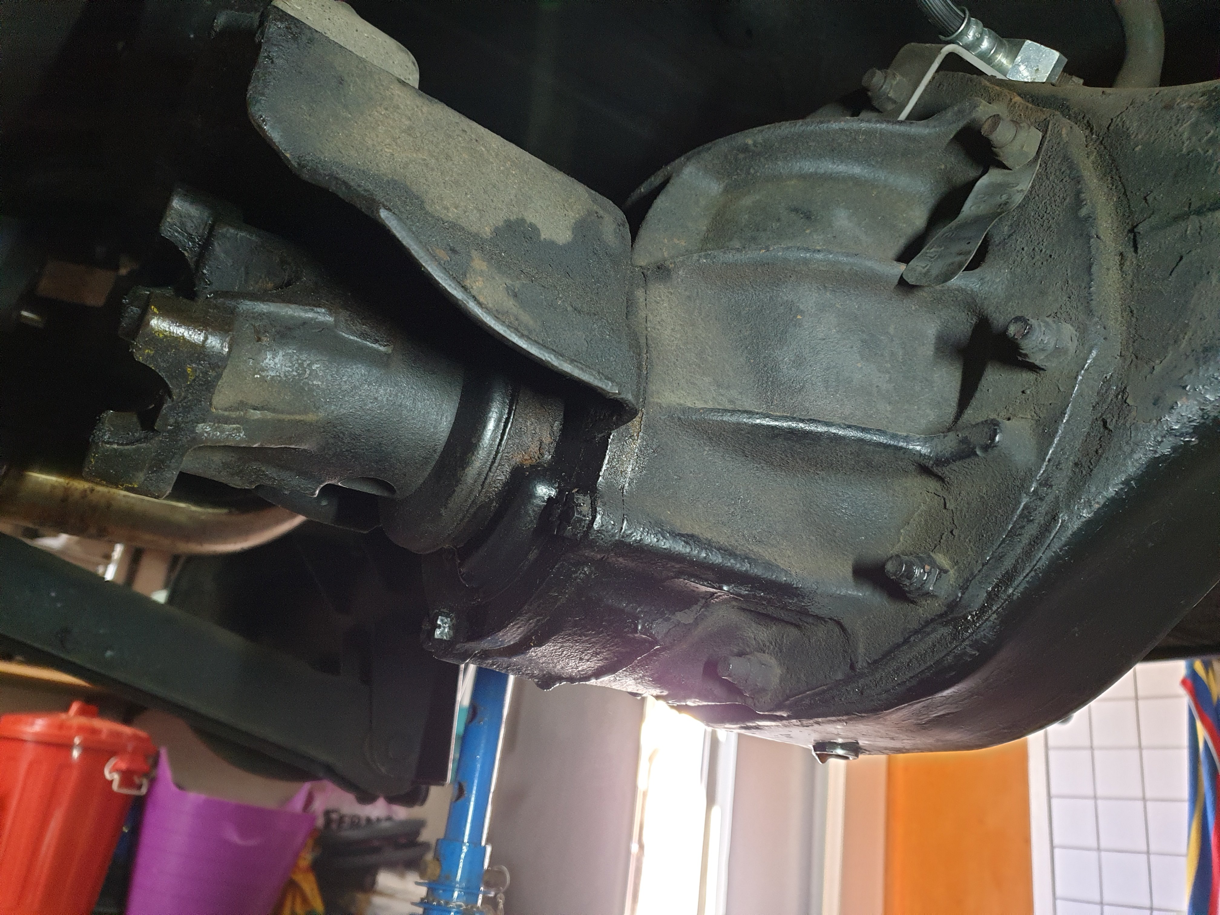

da ich wegen siffen am pinion den pinion wellendichtring (67er mustang, 8" ford rear axle) tauschen muss und im zuge dessen auch gleich mein differentialöl tauschen möchte, aber anscheinend keine einfüllöffnung (nur eine auslassöffnung siehe fotos) habe, frag ich mich wie ich das machen soll?
auto schräg stellen, höhere halbachse raus und mit langen schlauch 1.8liter in den kürbis einfüllen würd mir sonst einfallen
weiters: die befestigung der bremsleitungen sieht für mich irgenwie wie eine entlüftung mit schlauch aus, seh ich das richtig?
danke!

hab grad in einem youtube video gesehen dass die einfüllschraube seitlich links in achsrichtung stehend am diffgehäuse zwischen den verstärkungsrippen sein soll. da hab ich leider keine fotos, aber wenns denn so ist dann ist meine frage wohl hinfällig

Bei meiner Mercury Achse hat der Vorbesitzer eine Ablassschraube installiert, was ein Glück
Auf dem Bild ist dir Schraube bereits herausgedreht.

Wo schwitzt das Öl denn raus? Wenn's am Simmerring des Pinion ist, brauchst Du KnoffHoff die Vorspannung/Einstellung der Lager richtig zu treffen!

ja genau beim pinion und ja, ich weiß dass ich da die mutter entsprechend festziehen muss und dies wie hier im video messen sollte:
im video solls laut ford manual 17-27 inch pound torque sein.
umgerechnet also 2-3nm - da werd ich eben mitn feinen drehmomentschlüssel ran
