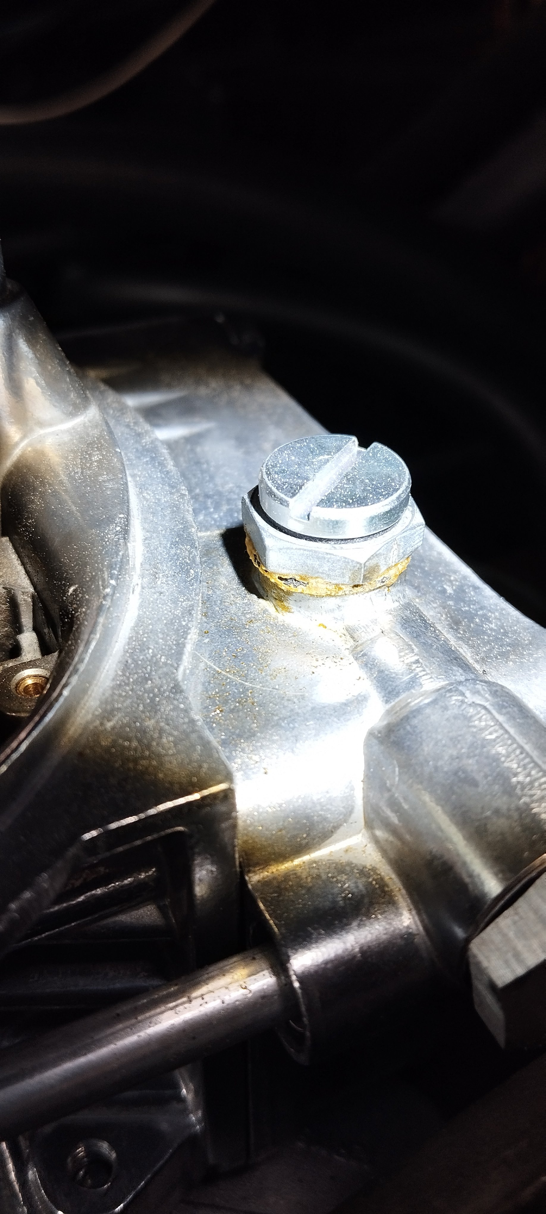

Aber eins ist mir doch noch aufgefallen, habe an den Einstellschrauben für den Füllstand habe ich komische Ablagerungen?!
Mal neue Dichtungen!

Beitrag von LTD-Fahrer » 8. Jun 2024, 18:41
Komplette zündelektrik ist neu, inkl Vorwiderstand.
Die funzt, da bin ich mir aktuell ziemlich sicher.

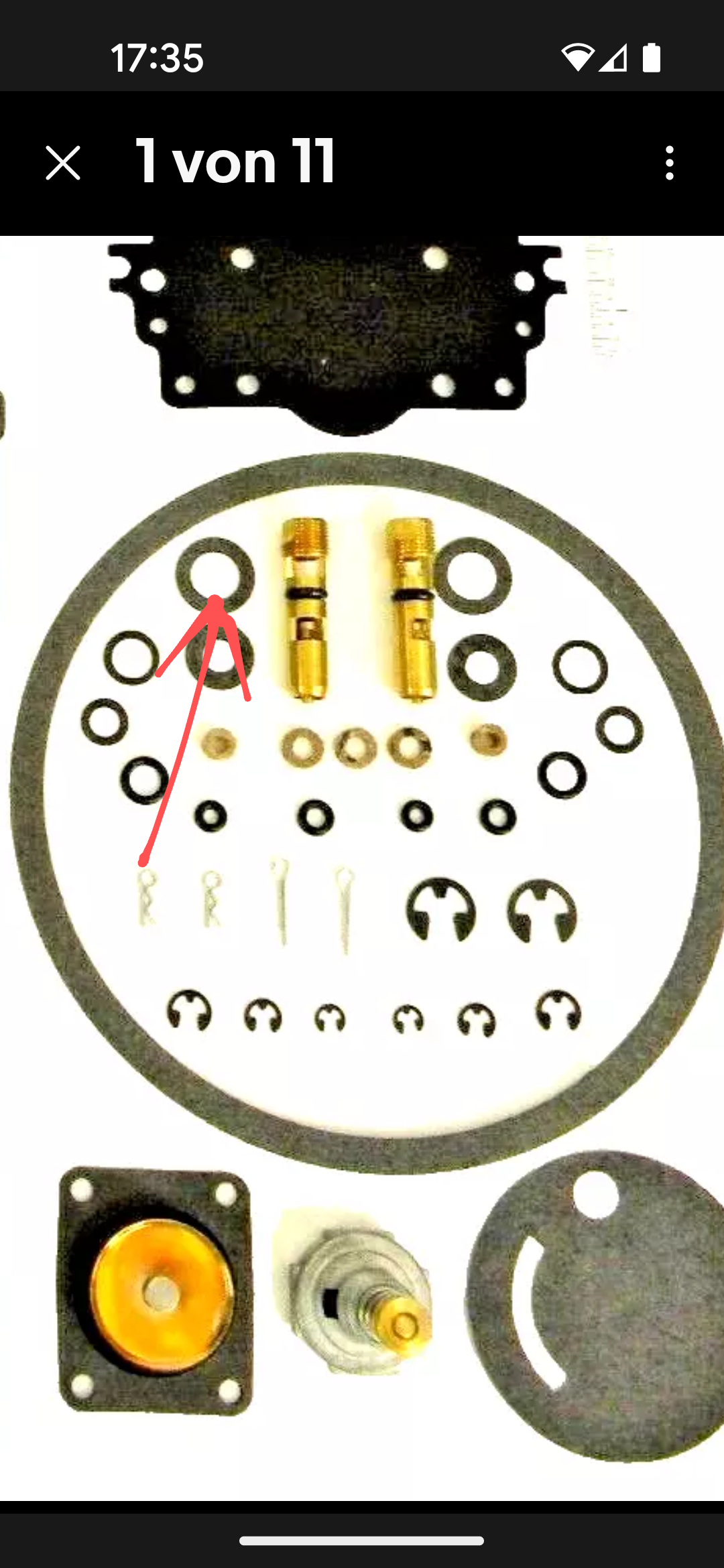

@schraubaer
Der komplette Vergaser ist flatsch neu, noch keine 100km drauf.
War auch keine Lagerware sondern kam direkt von Holley USA.
Ich hab Ma den Händler angeschrieben, mal schauen was der sagt...
Beiträge: 6774
Beitrag von Schraubaer » 8. Jun 2024, 19:02
Ich sehe keine Dichtung.🤔
