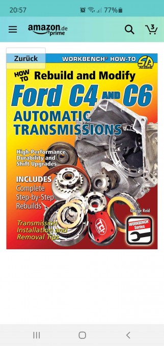

Das weiss ich nicht... Hab schon daran gedacht den Schieberkasten auszubauen und zu zerlegen, aber da fehlt mir ein bisschen der Mut dazu und das Wissen es zu erkennen wenn was nicht so ist wie es sein sollte. Gibt's dafür sowas ähnliches wie eine rebuild Anleitung?

unter www.diyford.com gibt es zu dem Buch einige Auszüge, in Chrome geöffnet kann leicht die Übersetzungsfunktion eingeschaltet werden.
https://www.diyford.com/ford-c4-c6-tran ... ing-guide/
