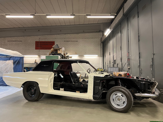

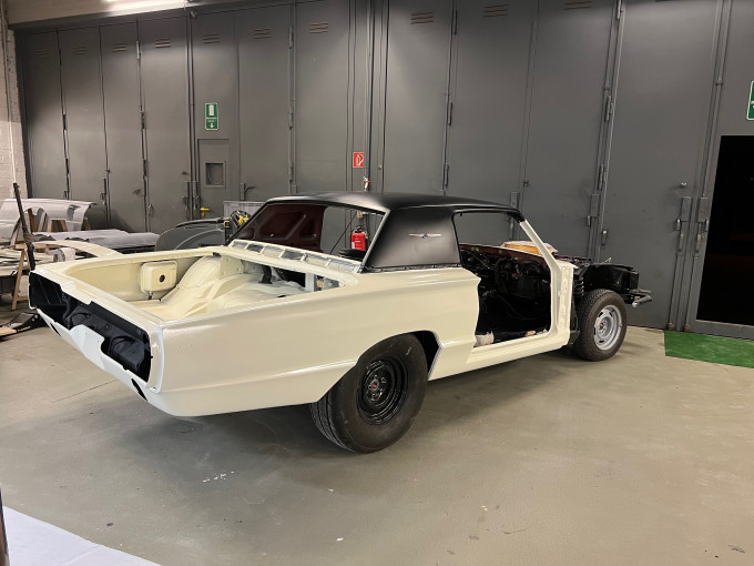

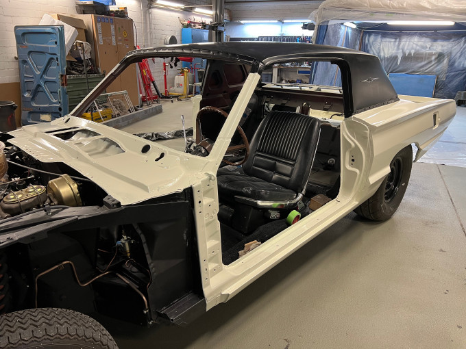

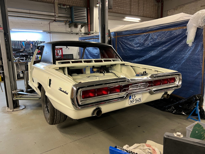

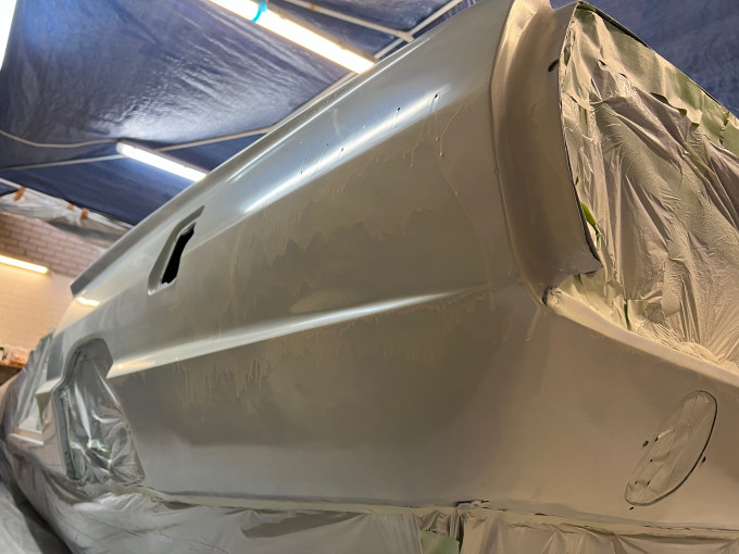

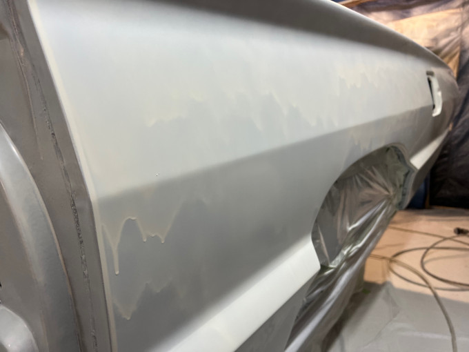

Lackierung ist 2 mal schief gelaufen an der Karosserie. Irgendwie konnte ich irgendwas retten und es ist weiße Farbe drauf. Schön ist anders. Aber für den TÜV reicht es erstmal. :roll:

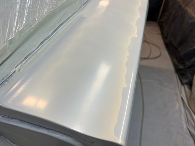

So sieht es doch gut aus, wo liegt das Problem?
Orangenhaut oder Läufer?
Wenn es das ist und eine gute Lackschicht darauf ist dann geht doch Nassschleifen und danach polieren.

Ich Trau mich das kaum zu zeigen. Hätte heulen können :lol:
Katastrophal

War es zu kalt beim Lackieren?
Da wird es spannend, ich würde es probieren.
Ich habe das bei meinen Pickup durch und habe da viele Flächen nass geschliffen, ab 1000er aufwärts und dann poliert, das ist zwar bärig Arbeit gewesen, war aber unumgänglich um ein ansprechendes Finish zu erhalten.
Nur Mut und Geduld dabei, versauen kannst du nichts mehr.
Genau. Es war zu kalt. Und ich konnte in dem Zelt nicht richtig den Abstand mit der Lackierpistole zum Werkstück einhalten/kontrollieren …
Mit dem schleifen und polieren ist eine gute Idee. Mach ich wenn er durch den TÜV ist.
Ich hab noch 9 Tage :lol: wird schon.

Oh je,was ist da passiert? Zuviel Farbauftrag?
Ich habe von der Materie keinen Schimmer,deshalb frage ich.

Zu kalt, Abstand ging nicht?
Also, ehrlich!?

Kommt mir bekannt vor, nur bei mir war es nicht zu kalt, sondern kurz vorm lacken kam ein Kumpel vorbei... der hatte nen Rahmen Flens mit.... kurz daran genuckelt und danach hieß mein Ascona B " Jürgen Hingsen " , die älteren unter Euch werden den kennen, war n Langläufer..... :roll:
Komplette linke Seite nochmal schleifen und 1 x neu.....

+ fehlende Erfahrung und Können. Besser so :lol:
