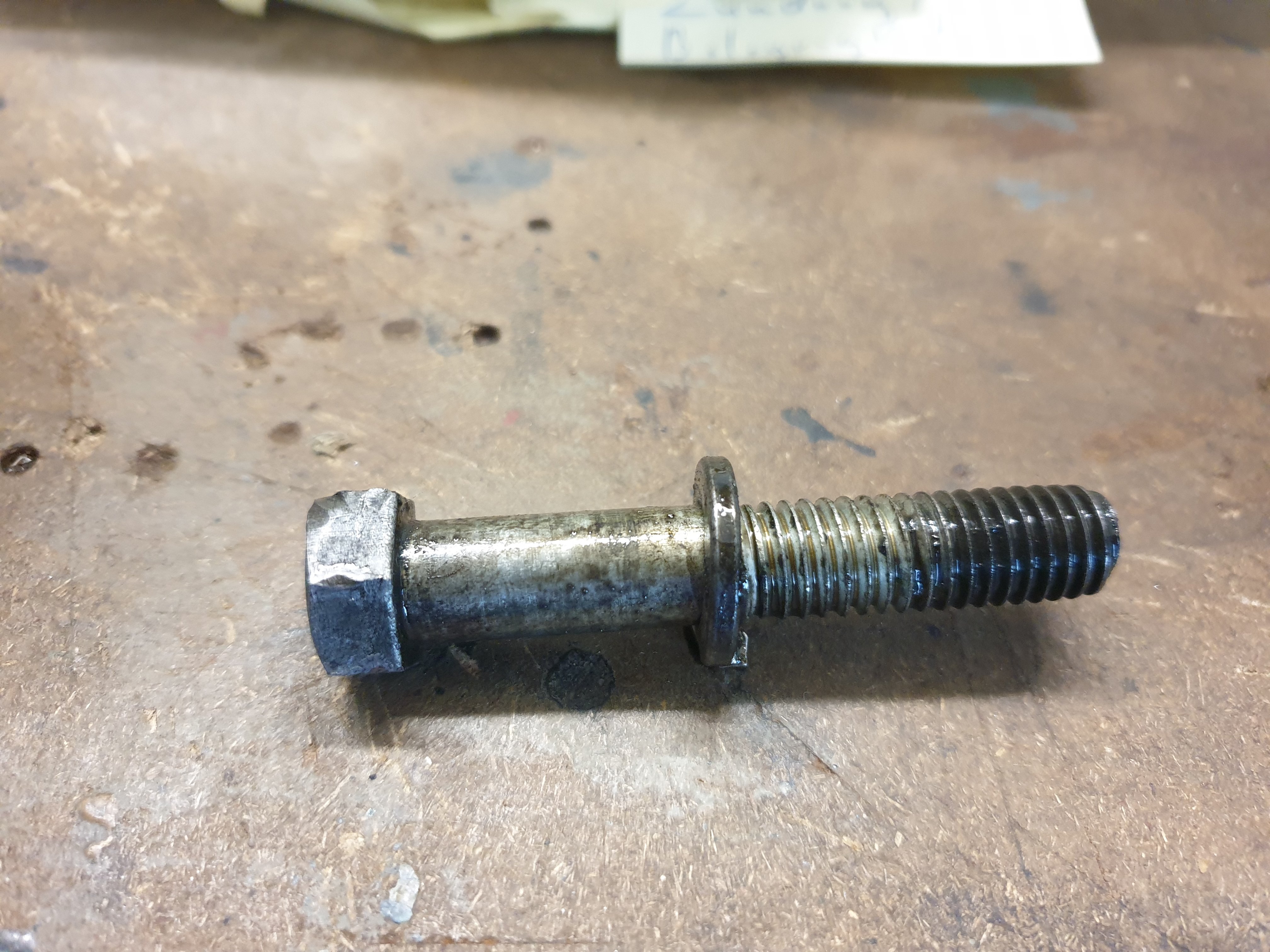

bin etwas ratlos mal wieder, habe festgestellt das aus einer Befestigungsschraube des Getriebe Flüssigkeit kommt, vermutlich Motoröl, ist auf der Glocke als gelbliche Schmiere zu sehen und fühlen. Wasser denke ich mal nicht.
Es kann eigentlich nur aus diesem Loch/an der Schraube vorbei kommen, sehe sonst auch nix.
Die Schraube ist auch feucht, dürfte/kann doch eigentlich gar nicht sein, oder???
Ist wohl erst seit ein paar Tagen so.
Vielleicht weiß jemand mehr 🤔

Hatte alles sauber gemacht, heute ne Runde gefahren, ca.80KM, dann habe ich das Bild gemacht, da kommt neuerdings was raus.
Ist da irgendwie ein Ölkanal etc. oder hat der einen Riss 🙄
Das Öl von der Kurbelwelle/Abdichtung da hochgeschleudert wird und da irgendwie rausläuft ist vermutlich eher unwahrscheinlich gehe ich mal von aus.

Wenn niemand einen Tip etc.hat, werde ich die Schraube mit Dichtmasse im Gewindebereich einsetzen und schauen was passiert, was soll ich auch sonst machen 🤷‍♂️

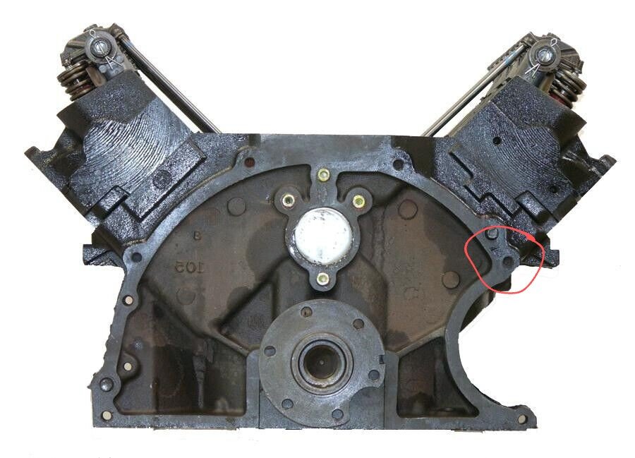

ich könnte morgen mal am Block der hier liegt, gucken, wo die Bohrung hingeht und wie die Rückseite davon aussieht?
Vlt. hilft das weiter?

super, mach das bitte mal, würde mich sehr interessieren ob das ein Sackloch ist oder mit Durchgangsloch, dann wäre ich möglicherweise klar woher das Öl kommt und ob die Schraube vielleicht doch abdichtet.

Beim smallblock endet keine einzige Befestigungsschraube irgendwo in Öl.... und ich kann mir nicht vorstellen, daß das beim FE anders ist....

Müßte die sein?!
Nee, Sackloch!

Ist die Schraube, danke für die Info👍
Werde die Schraube mit Dichtmasse wieder einsetzen, vielleicht ist es dann dicht.
Wüsste nicht was ich sonst machen soll, kommst ja nirgendwo ran, selbst wenn sieht man vermutlich nichts 🤷‍♂️
