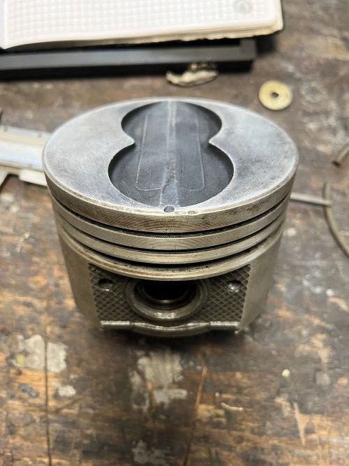

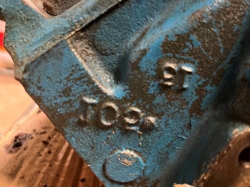

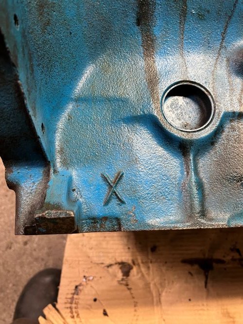

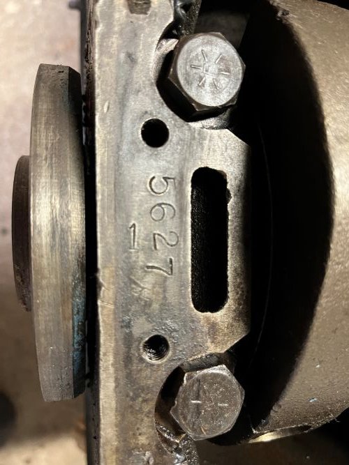

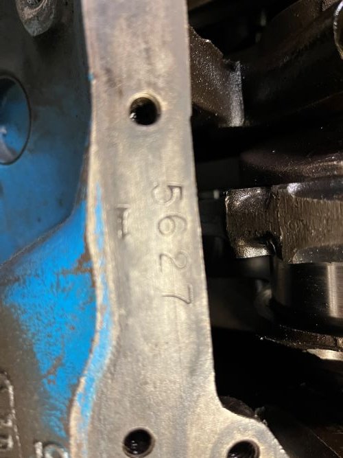

Ich finde keine Hinweise darauf, was für ein Block das ist? Hier mal ein paar Bilder. Kann daraus
nichts entnehmen. Vielleicht hat ja jemand von Euch eine Idee. :idea: Die typische Kodierung gemäß
DOC SNYDER kann ich nirgendswo finden. Wäre ja schonmal interessant was ich mir da angelacht habe. :?:
Zusätzlich noch einige Bilder von den Ausbauteilen.
Stempel Block.jpg (69.19 KiB) 679 mal betrachtet
Stempel 5 Block.jpg (110.89 KiB) 679 mal betrachtet
Stempel 4 Block.jpg (41.76 KiB) 691 mal betrachtet

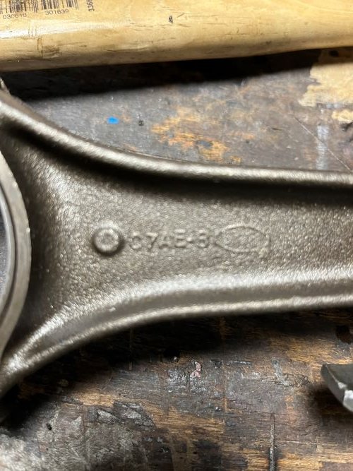

Nummer Pleuel.jpg (79.55 KiB) 691 mal betrachtet

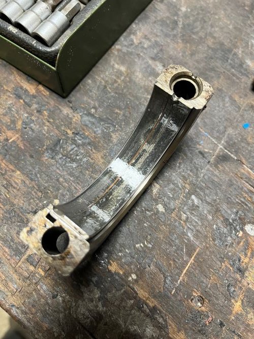

Nummer Lagerschale Kurbelwelle.jpg (68.25 KiB) 691 mal betrachtet

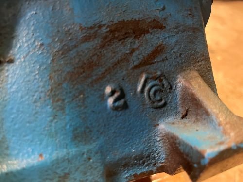

Nummer auf Block.jpg (53.9 KiB) 691 mal betrachtet
Kolben 103,795.jpg (90.43 KiB) 691 mal betrachtet

Pleuel C7AE-B?
Das deutet eher auf 427&428 Kurbeltrieb.

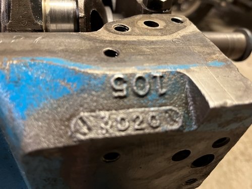

Beitrag von Schleicher72 » 21. Nov 2023, 09:17
Das habe ich mal raus kopiert. Für mich die interessanteste Aussage.

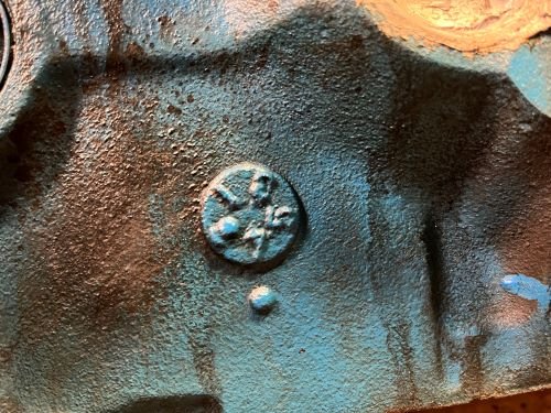

Da ich die 105 normal sowie gespiegelt und das MCC Logo erkennen kann, gehe ich mal davon
aus, dass diese These zutreffen könnte. Was ja erstmal nichts negatives bedeutet.
"Ende 1972 wurden die Blöcke im Michigan Casting Center (MCc) ausgetauscht und gegossen. Unterschiede waren der offensichtliche Spiegel 105 auf der Fahrerseite unter dem Zylinderkopf und auch auf der Fahrerseite hinten hinter dem Schwungrad, doppelte Hauptstege (vorher einzelne Stege). Die Werkzeuge im MCc wurden überarbeitet, um Kernverschiebungen zu minimieren. Jeder kann gerne korrigieren, wenn ich falsch liege".

Im Moment kann der Block für alles benutzt worden sein:
332, 352, 360, 390, 406, 410, 427, 428

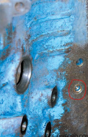

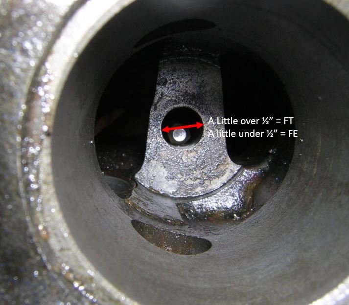

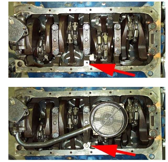

Noch einige Sachen zum Einkreisen, ob FT, oder nicht:
There are a few minor machining differences for the FT blocks. 1) The oil pump drive shaft support is drilled larger since the FTs use a 5/16" oil pump drive shaft (FE is 1/4").
Beiträge: 6826
Likes erhalten: 1101 x
Beitrag von Schraubaer » 21. Nov 2023, 09:41
2) Most FT blocks have a 3/8" NPT tapped hole on the passenger side just above the pan rail. This is for oil drainback for trucks equipped with an oil cooled air compressor for air brakes.
Beiträge: 6826
Beitrag von Schraubaer » 21. Nov 2023, 09:42
3) FT blocks have a tapped hole in the bottom for the oil pickup support bracket.

Beitrag von Schleicher72 » 21. Nov 2023, 10:36
Also nach Deinen Bildern und Angaben zu urteilen, ist es wohl eher ein FE Block. Ist ja offensichtlich nicht unbedeutend, was die Bestellung von Teilen betrifft.
Bohrung hat grob gemessen, mit Messschieber 103,6 mm (40,7874...) also ca. 40,80
das würde ja schonmal ein Übermaß bestätigen. Allerding 0,03", auf den Kolben steht eine 40?
Allerdings, wie gesagt, mit dem Messschieber. Mit den Innentaster, kann ich keine Messung durchführen, nur die Differenz zu einer vorgegebenen Größe. Das prüfe ich nochmal.
Der Hub beträgt 96,... mm, das kommt ja dann hin.
Also spricht doch alles für 390 cui, oder?
