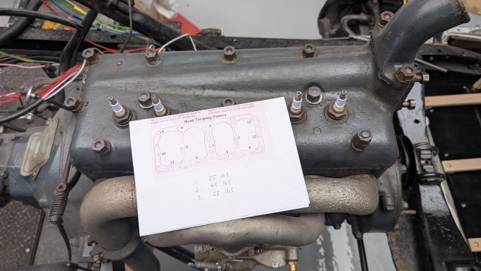

Motor ist bis auf die Ölwanne wieder zusammen, hab um die wasserkanäle eine dünne Fuge mit Motorsilikon gezogen, dann alles festgezogen gem. Vorgaben....Mal sehen ob's was bringt 😃
Dummerweise keine Bilder zwischendurch gemacht.

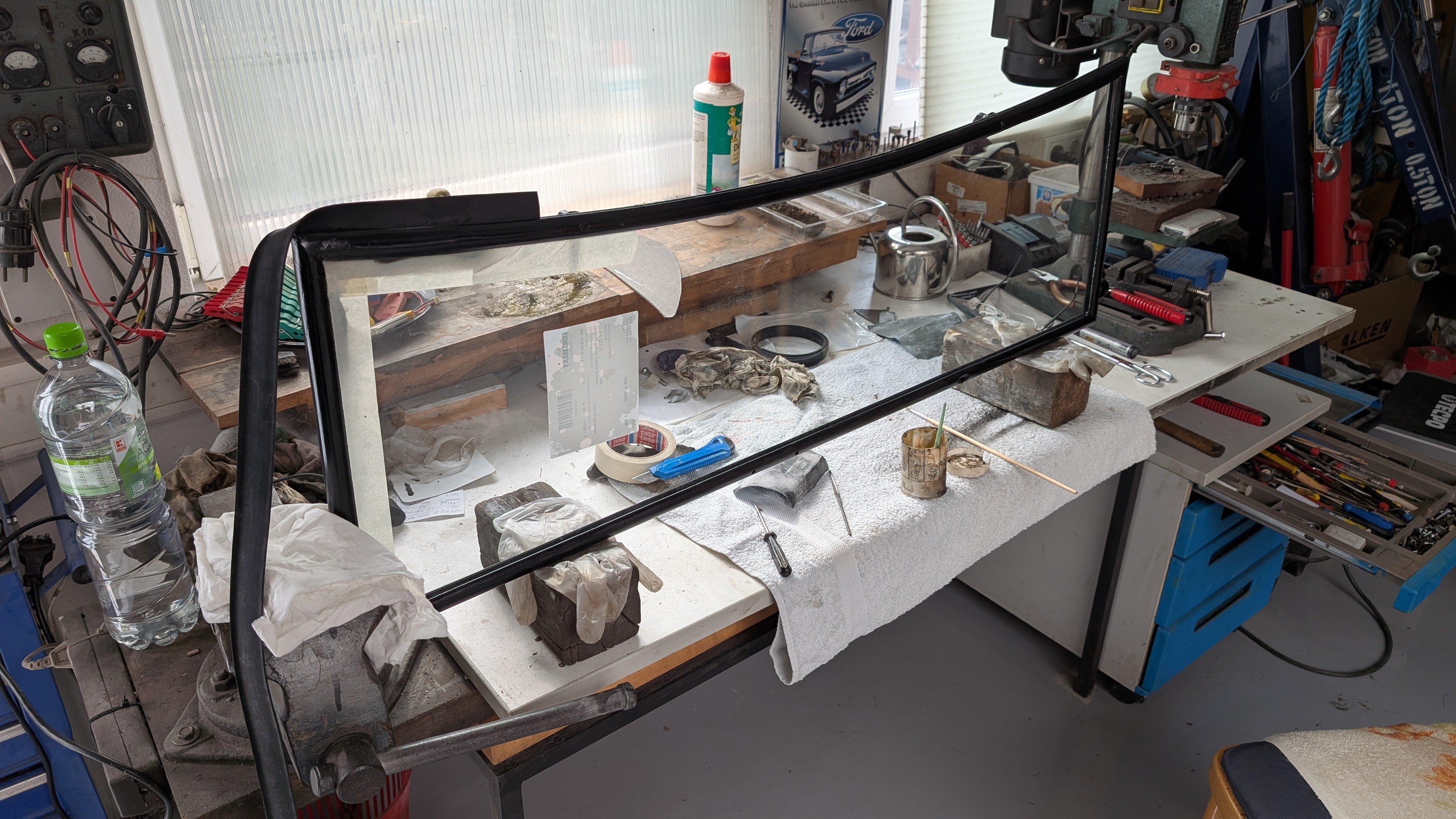

Inzwischen ist die Scheibe im Rahmen, dieser vorsichtig wieder verschweißt ( ohne Glasschaden!) und gestern hab ich den Gummikeder unten eingezogen :evil:, dieser "dichtet" später zwischen Rahmen und Kabine...😅

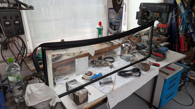

erste Seite Glas eingedichtet mit ...."wie Gummi". Das Zeug ist wirklich gut, auch wenn ich das nicht so toll wie´n Fliesenleger hinbekomme mit der Fuge :(

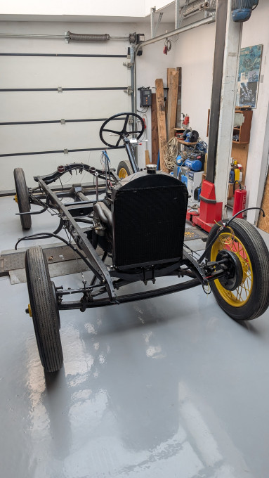

Hier Mal ein trauriges Bild, wie's nun seit Wochen bei mir aussieht, trotz hochheiliger Versprechen kommen die Lackierer nicht voran...hoffe, dass nun nächste Woche die ersten Teile kommen.... :cry:
