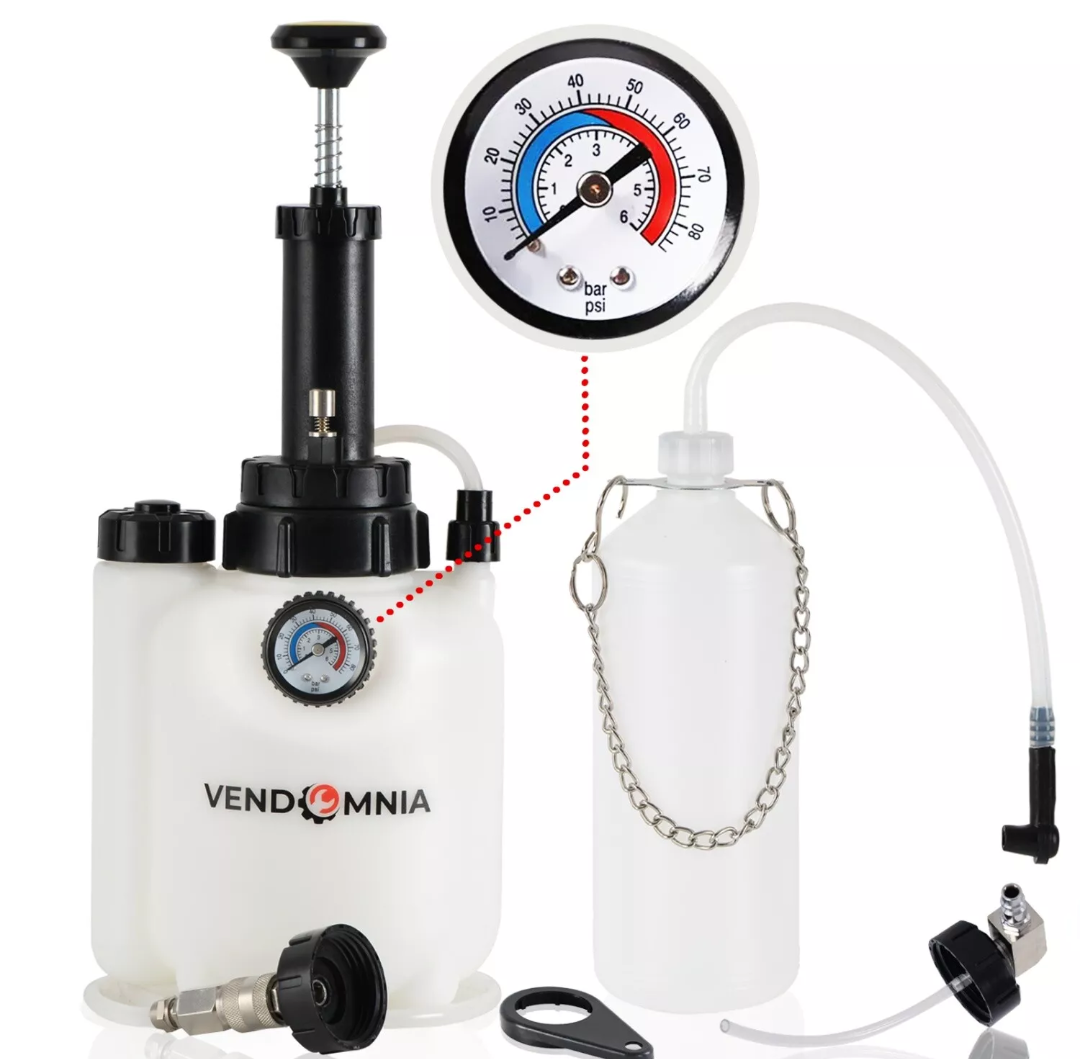

Ich hätte noch dieses Teil von Vevor.
Nagelneu und unbenutzt. Da ich immer jemanden zur Hand habe wenn ich entlüfte, ist das Teil bis heute nicht zum Einsatz gekommen..... war übrigens auch mal ne Empfehlung von Heiner.

Gibt auch sonst eine manuelle Variante.
Der Erfolg steht und fällt allerdings bei allen Varianten mit einem brauchbaren Deckeladapter! Am besten aus einem alten Deckel einen Eigenbau!

mem64 hat geschrieben:
19. Jul 2024, 08:01
Sowas: ?

Beitrag von Parklane » 19. Jul 2024, 09:11
19. Jul 2024, 08:18
Hab ich mir fast gedacht das man was basteln muss bezüglich des Deckels, wäre aber kein Problem, habe noch mindestens einen vom letzten Wechsel.
Das Teil wäre nach meinen Vorstellungen 👍
Danke für die schnelle Info 🙏👍👍
