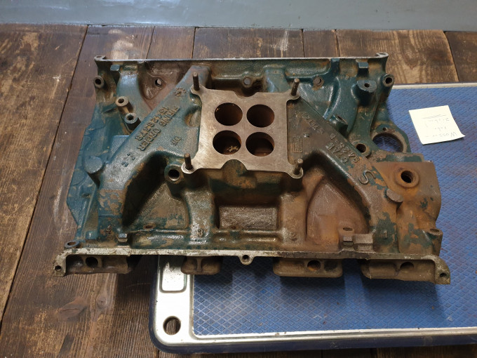

Was hast du denn für eine Ansaugbrücke verbaut?
Beiträge: 1576
Likes vergeben: 315 x
Likes erhalten: 205 x
Beitrag von Parklane » 5. Jun 2024, 22:00
FEtischist hat geschrieben:
5. Jun 2024, 21:38
Diese, aber komplett gereinigt, von oben,unten und innen.
