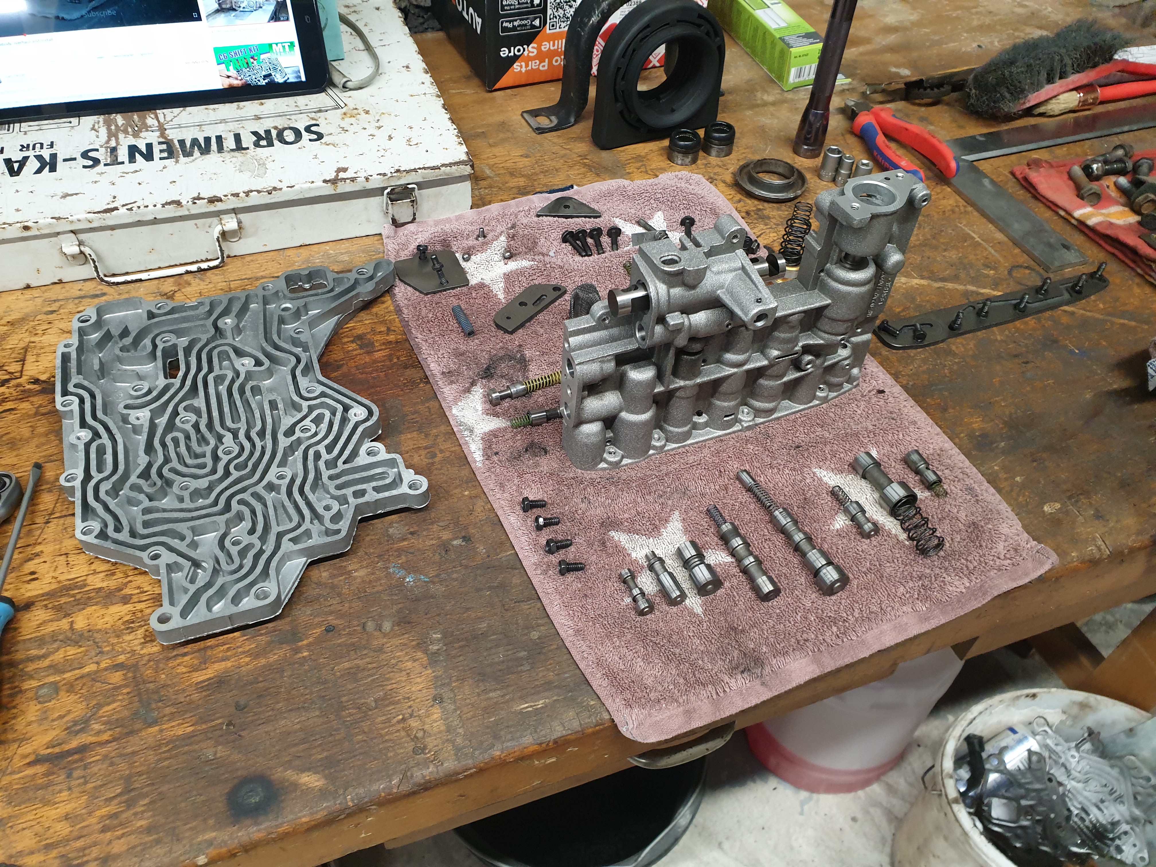

Steuergerät?
Tom_66
- Beiträge: 336
- Registriert: 4. Jul 2021, 15:51
- Wohnort: Bochum
- Fuhrpark: Ford F 250 '73, Borgward B 2000 '56, VW Iltis '80, ,Mercedes Benz W204 '11, NSU Maxi '57, Ducati Monster S2R 1000 '06
- Likes vergeben: 130 x
- Likes erhalten: 110 x
Na dieses hier....
Mir ist der deutsche Begriff gerade
entfallen......
entfallen......
- immerfernweh
- Beiträge: 297
- Likes vergeben: 77 x
- Likes erhalten: 84 x
Ford Deutschland benennt das Valvebody in den damaligen Technikunterlagen Steuergehäuse oder Steuerungsgehäuse. Waren sich da wohl selbst nicht ganz sicher.
Gruß Frank
Gruß Frank

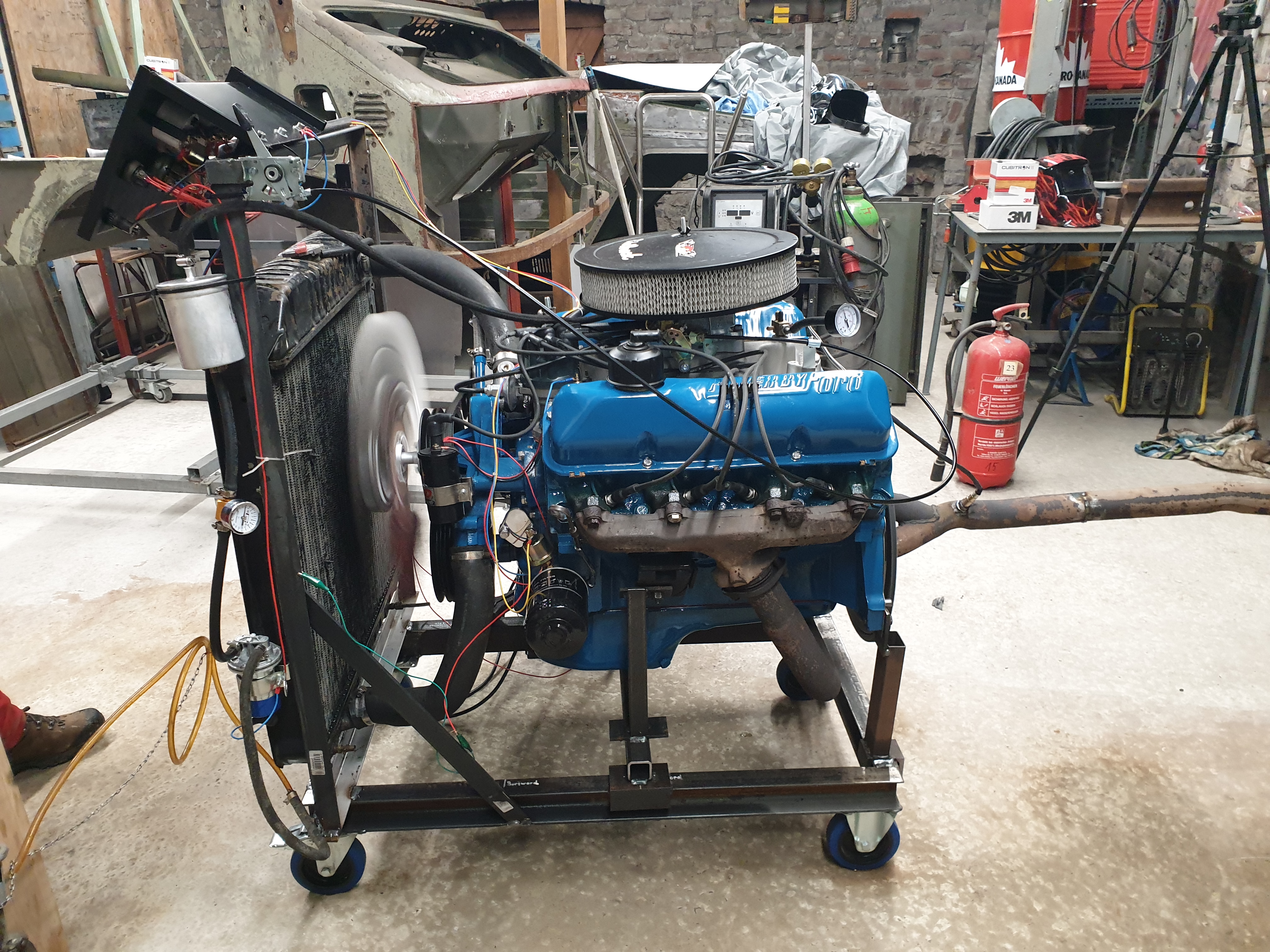

Hi Leute,
Auch hier ist ein weiterer wichtiger Schritt Richtung Weiterbenutzung getan.
Ich konnte Vorgestern endlich den break in meines überholten Motors durchführen.
Er sprang sofort an und lief sehr ruhig, damit bin ich sehr zufrieden. Demnächst wird er samt Getriebe wieder in den Laster verpflanzt.....!!!
Danke nochmal Ralf, für die Köpfe....
Grüße aus dem Ruhrpott
Tom
Tom
- Beiträge: 7272
- Likes erhalten: 1276 x
Wie hast Du den gestartet?
Tom_66
- Beiträge: 336
- Wohnort: Bochum
Die Startvorbereitung umfasste natürlich das Vorschmieren auf Öldruck mit dem Anlasser.
Das sofortige abblitzen des Zündzeitpunktes nach dem er angesprungen ist gehörte auch zum Programm....
Tom
Tom
- Beiträge: 7272
Achso! Wunderte mich, wegen null Getriebeglocke!
