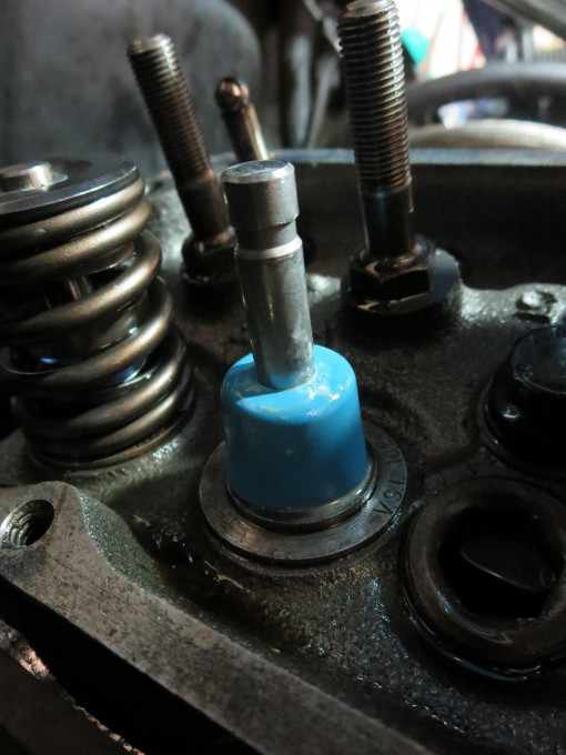

Eine grobe Einschätzung (überhaupt noch da und in Position!) der Ventilschaftdichtungen, sollte sich auch ohne Demontage vornehmen lassen!?
Ein einfacher Druckverlusttest sollte auch den Verdacht von schlechten Kolbenringen bestätigen, oder vom Tisch fegen. Mit billigem USB-Endoskop kann durch‘s Kerzenloch auch die Honung angesehen werden.

Kurze Frage OffTopic dazu, wie verhindert man, dass die Ventile beim Schaftsichtungswechsel absinken ohne die Köpfe herunter zu nehmen, Kolben in OT, aber dann sinken sie doch trotzdem ein Stück, oder irre ich da, bzw. ist das sowenig, dass die Federn, Teller und Keile wieder draufpassen?Schraubaer hat geschrieben: ↑8. Nov 2021, 18:26Eine grobe Einschätzung (überhaupt noch da und in Position!) der Ventilschaftdichtungen, sollte sich auch ohne Demontage vornehmen lassen!?

Ganz billig, dickes Seil durchs Zündkerzenloch dann Kolben hoch oder mit Druckluft Ventile oben halten.

Was in den Zylinder stecken liegt mir nicht so im Sinn, Druckluft wäre ne Alternative, kann man gleich die Zylinderdichtigkeit prüfen
Müsste da mal eine alte Zündkerze zu einem Ventil umbasteln.

Mir ist der Seiltrick lieber. Mehr Zeit und Ruhe, ohne anspringenden, wieder nachfüllenden Kompressor und das dauernde Gezische. Zu dick lieber auch nicht, damit der Brennraum gleichmäßig gefüllt ist. Gute Nylonschnur und keine Fussellunte!
