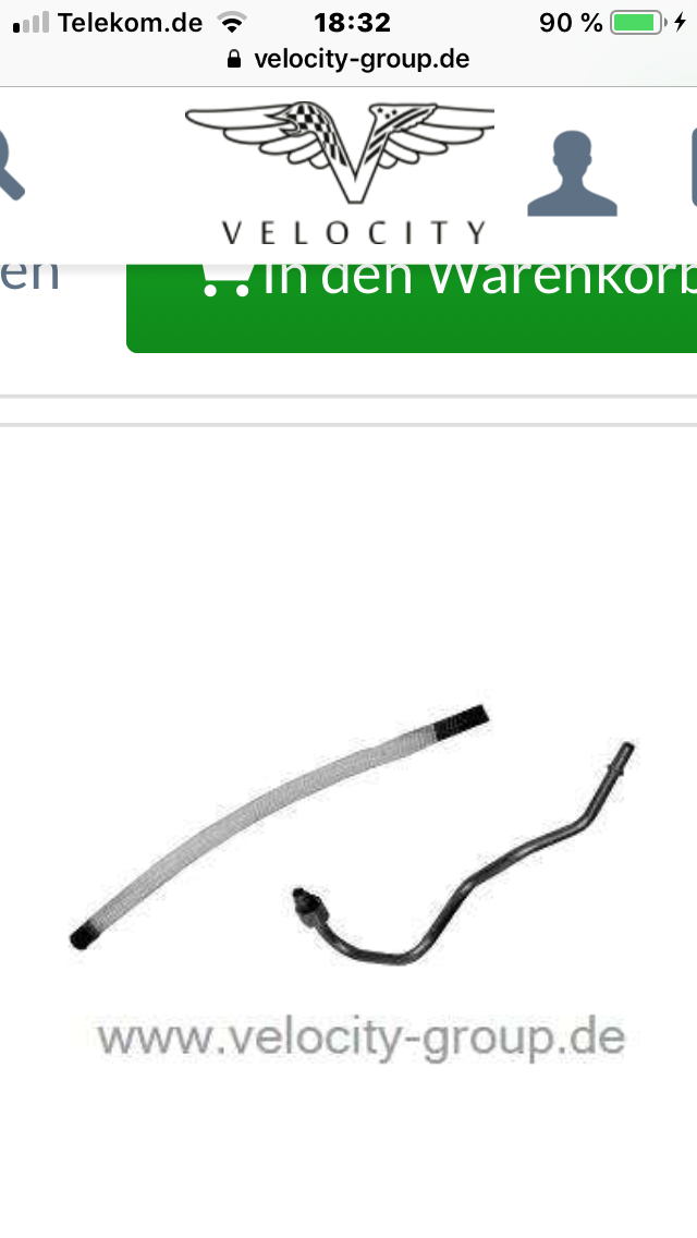

wenn diese Leitung vom Krümmer den Choke steuert, sollte ich das wieder richten. Deswegen geht ja dann auch bei laufendem Motor die klappe nicht weiter auf?
Hat das schonmal jemand reparien müssen oder hat eine Gute Idee wie man das Lösen kann. Hilfreich wäre eine Info zu dem Gewinde am Vergaser......

Gibt‘s in diversen Ausführungen zu kaufen.
Z.B.
Z.B.

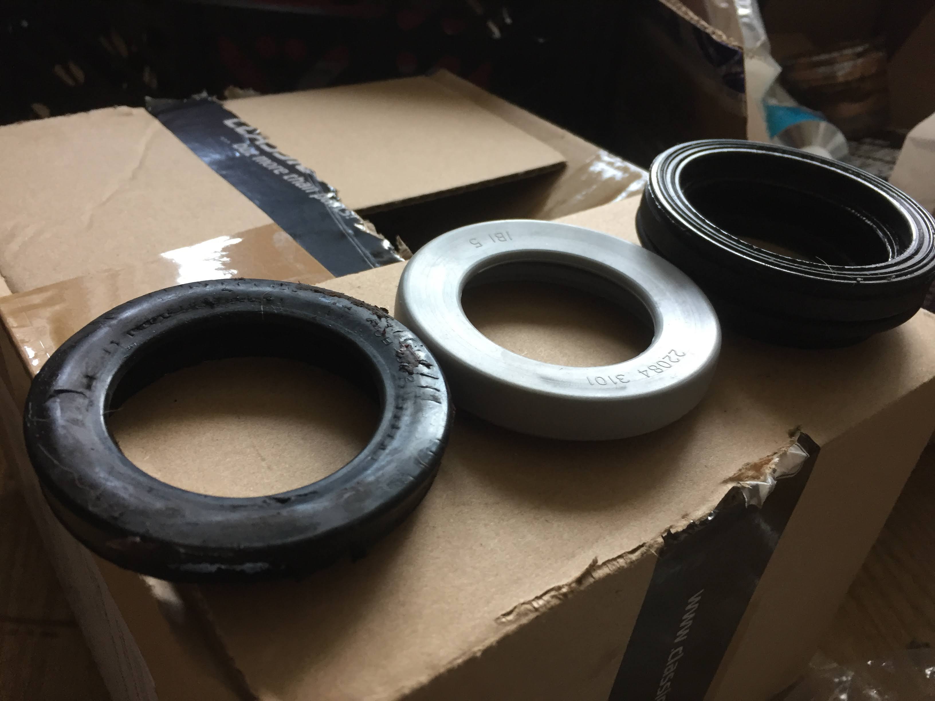

Jetzt wollte ich mal nach den Bremsen schauen. Hat jemand schonmal die vorderen Scheibenbremssättel überholt. Habe die Kolben raus, da die Gummimanchette kaputt war.Teile scheinen aber nicht zu passen. Oder wie löst ihr das ganze, gibt es firmen die sowtwas überholen oder in neu oder überholt anbieten?
Wer helfen kann gerne auch pn
Gruß Alex
ich habe die 2 Kolben Sättel von meinem 68er auch überholt. Hatte den Satz von Centric aus Heiners Bild bestellt. Da passten leider die Dichtringe die unten auf den Kolben sitzen nicht, die waren zu groß. Musste dann die alten wieder einbauen, die waren aber noch ok. Die Staubmanschetten aus dem Set haben allerdings gepasst.
Ich meine das es bei den Sätteln irgendwann mal eine Umstellung der Kolbengröße gab. Was für einen Durchmesser haben deine?
Ist das dein Problem? Oder gehts um den wieder Einbau?
Es ist normal das die unteren Dichtringe recht weit überstehen. Ich hab die Kolben mit nem Kolbenring Spanner vom Moped wieder eingebaut. Damit konnte man den Dichtring gleichmäßig zusammen drücken und dann den Kolben mit dem Kunststoffhammer in die Bohrung kloppen. Vorher die Bohrung ein bisschen mit Bremsflüssigkeit einschmieren und den Kolben auch, dann rutscht er besser aus dem Ringspanner. Wenn der erste drin ist solltest du den mit einer Schraubzwinge sichern das du ihn nicht versehentlich mit dem 2. Kolben beim Einbau wieder raus schießt

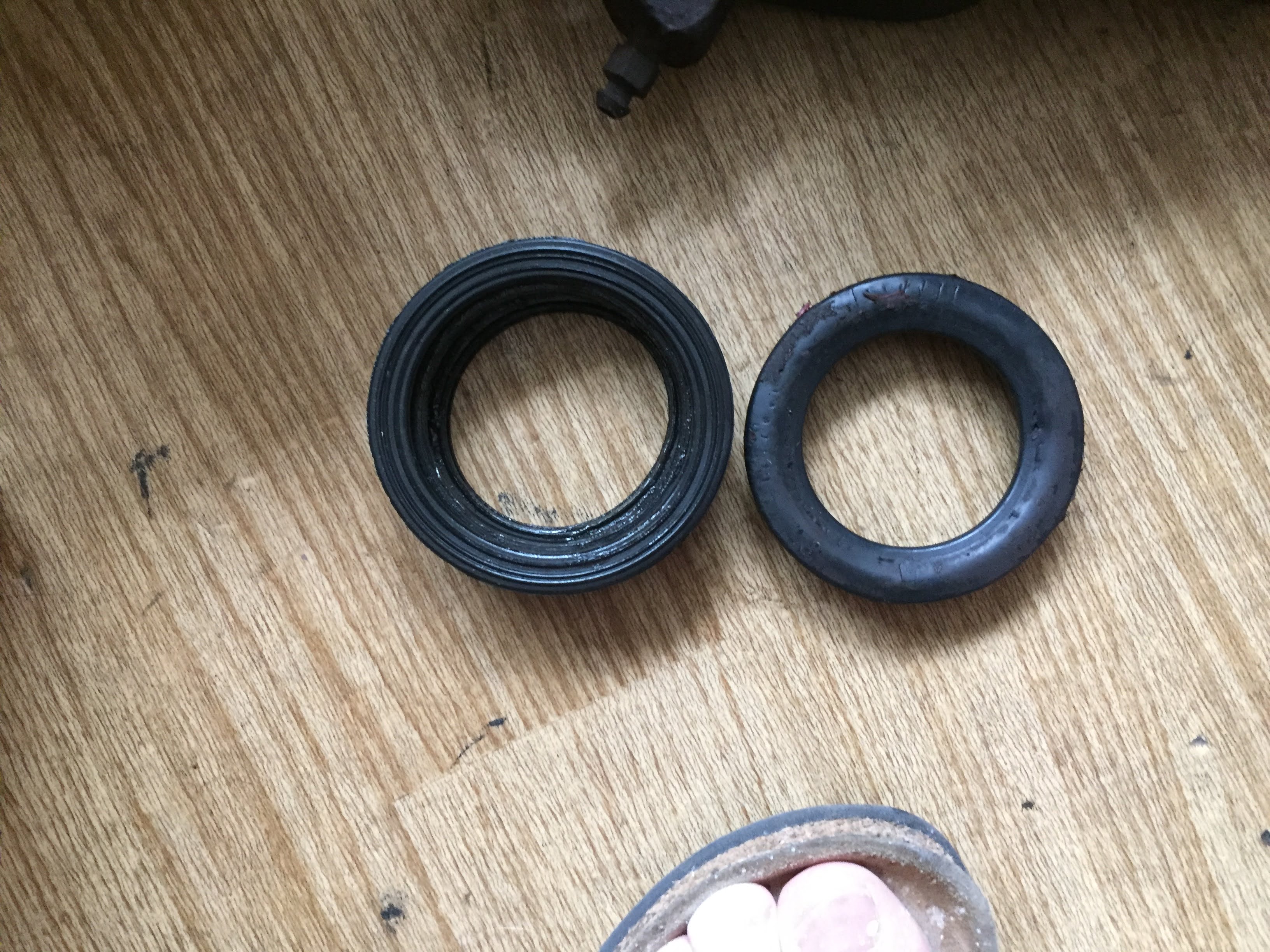

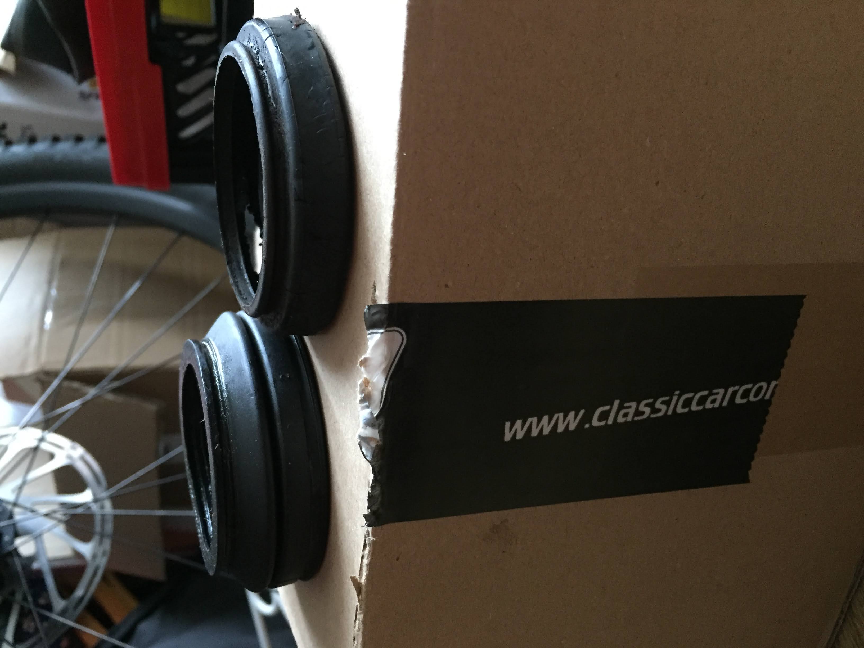

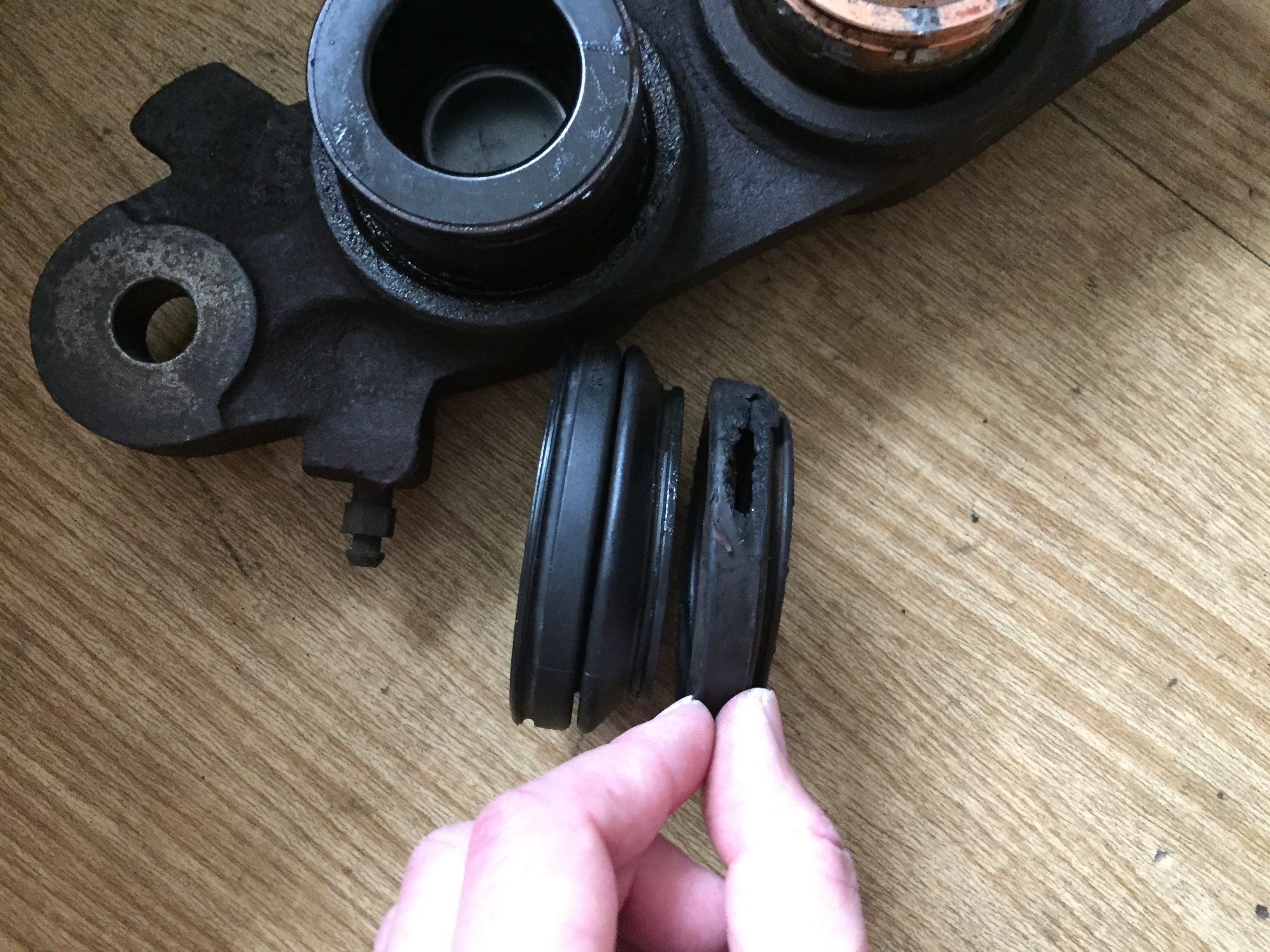

Problem noch nicht gelöst.....
Kann mir jemand kurz erklären welche Reihenfolge beim Einbau richtig ist?
Ich denke
Dichtung im Sattel tauschen
Manschette in den Sitz drücken (mit Drahtring befestigen?)
Kolben komplett durch Manschette in Sitz drücken
Nachträglich die Manschette in den Sitz bringen würde ich auch kaum hinbringen.
Hänge mal Fotos von Alten und neuen Manschette an
Wer helfen kann, dem wäre ich dankbar.....
Gruß Alex

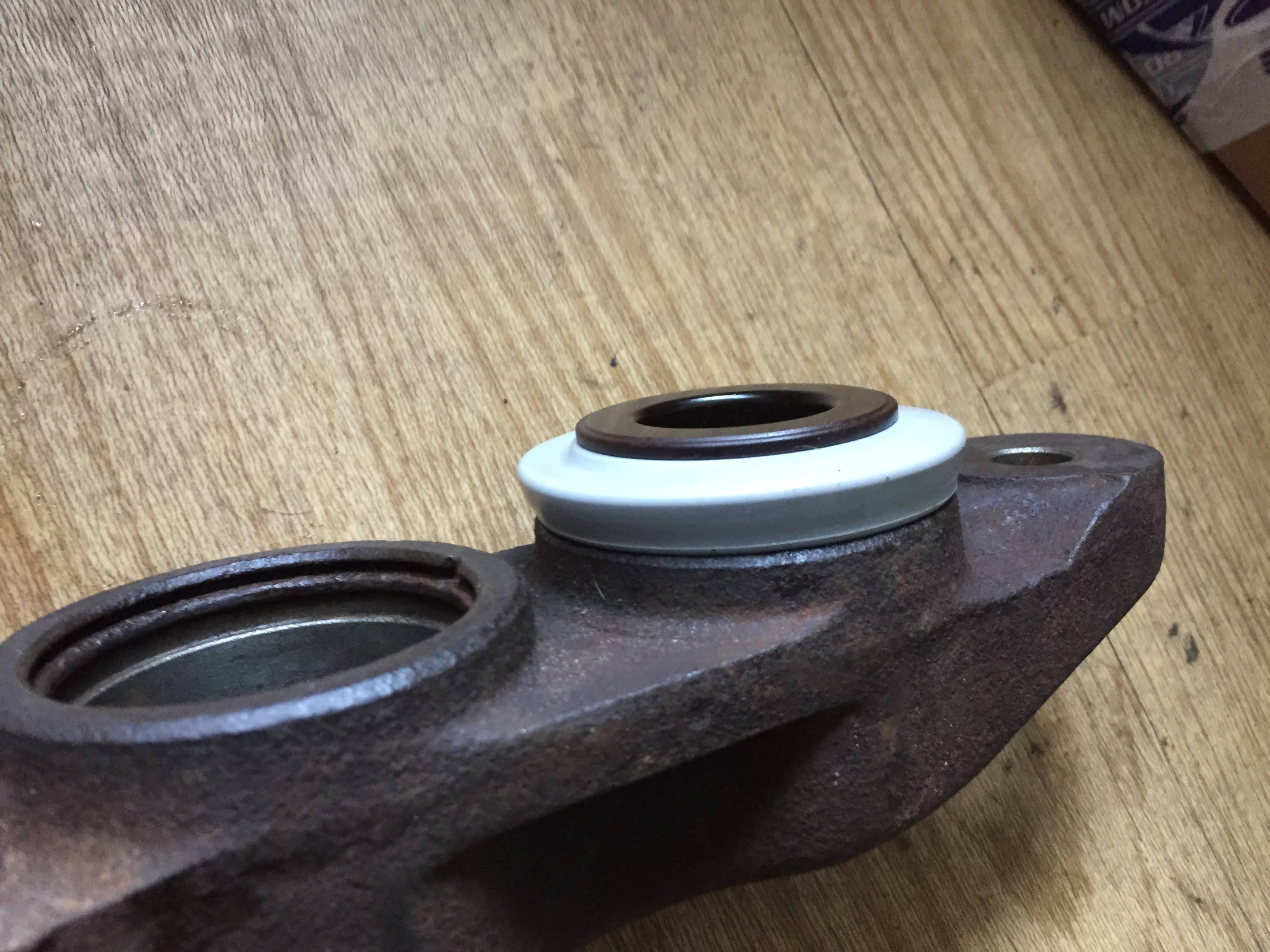

das Problem mit den Manscheten scheint erstmal gelöst! Habe jetzt nochmal welche bestellt, siehe da, sind den originalen ähnlich! Bilder folgen

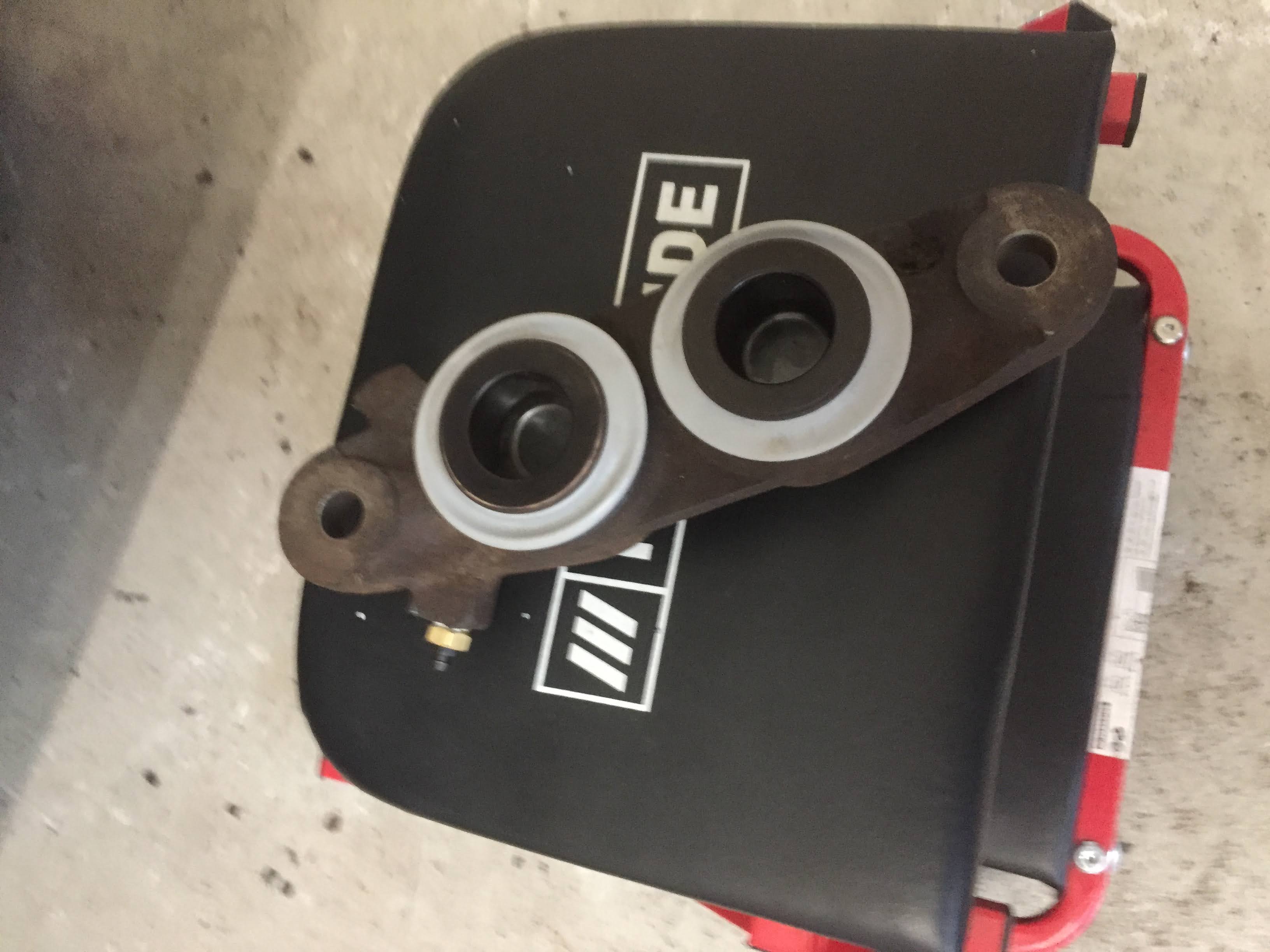

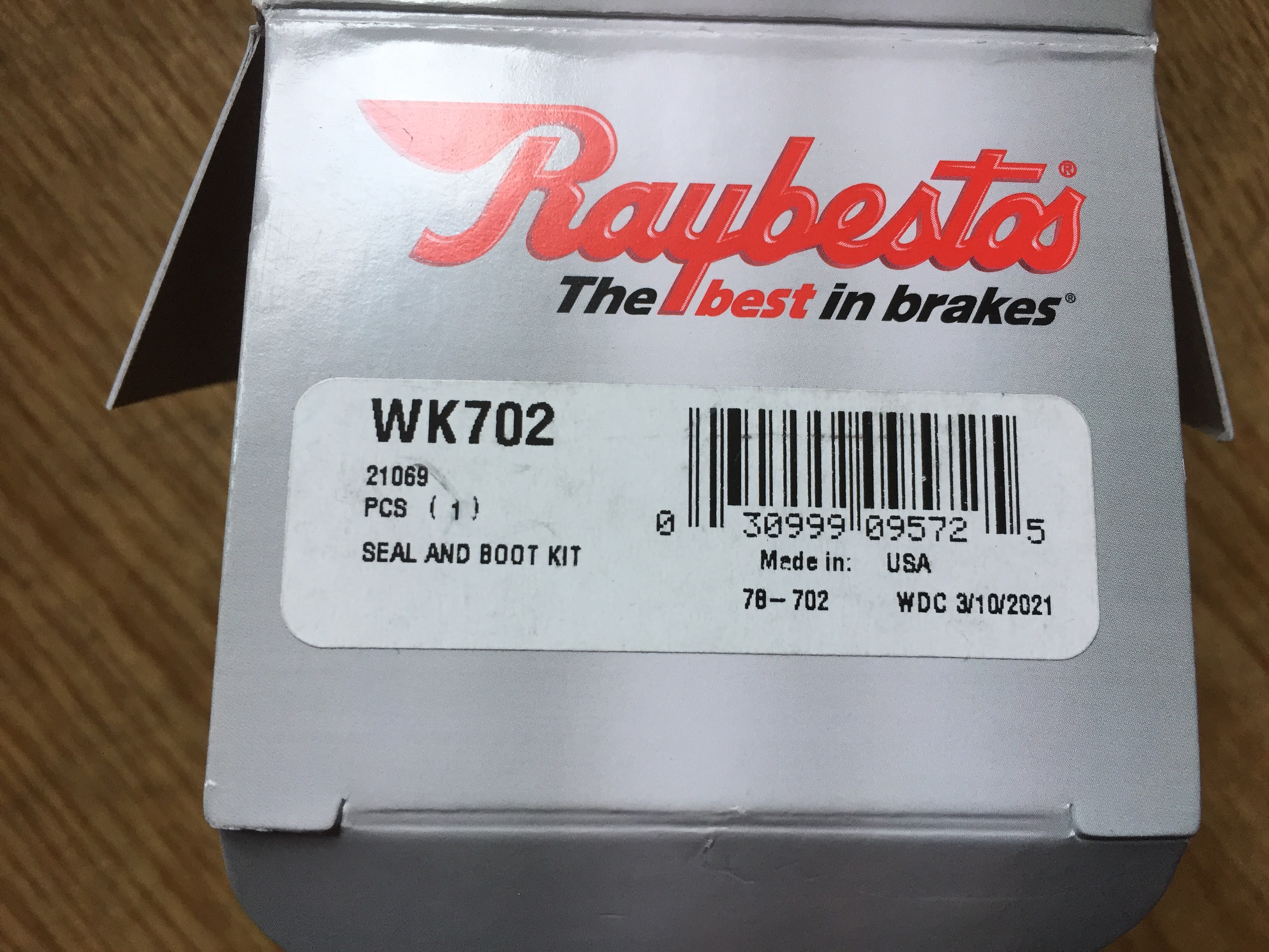

Ein paar Kleine Updates.
Bremsattel soweit Instand gesetzt, hat mit den Teilen funktioniert. Den Bremsentlüfternippel wurde mit einem Repsatz neu Wie hier zu erkennen, die Unterschiede....beide so bei Rockauto zu bekommen. So wie der rechte habe ich auch bei einem deutschen Teilehändler bekommen.
