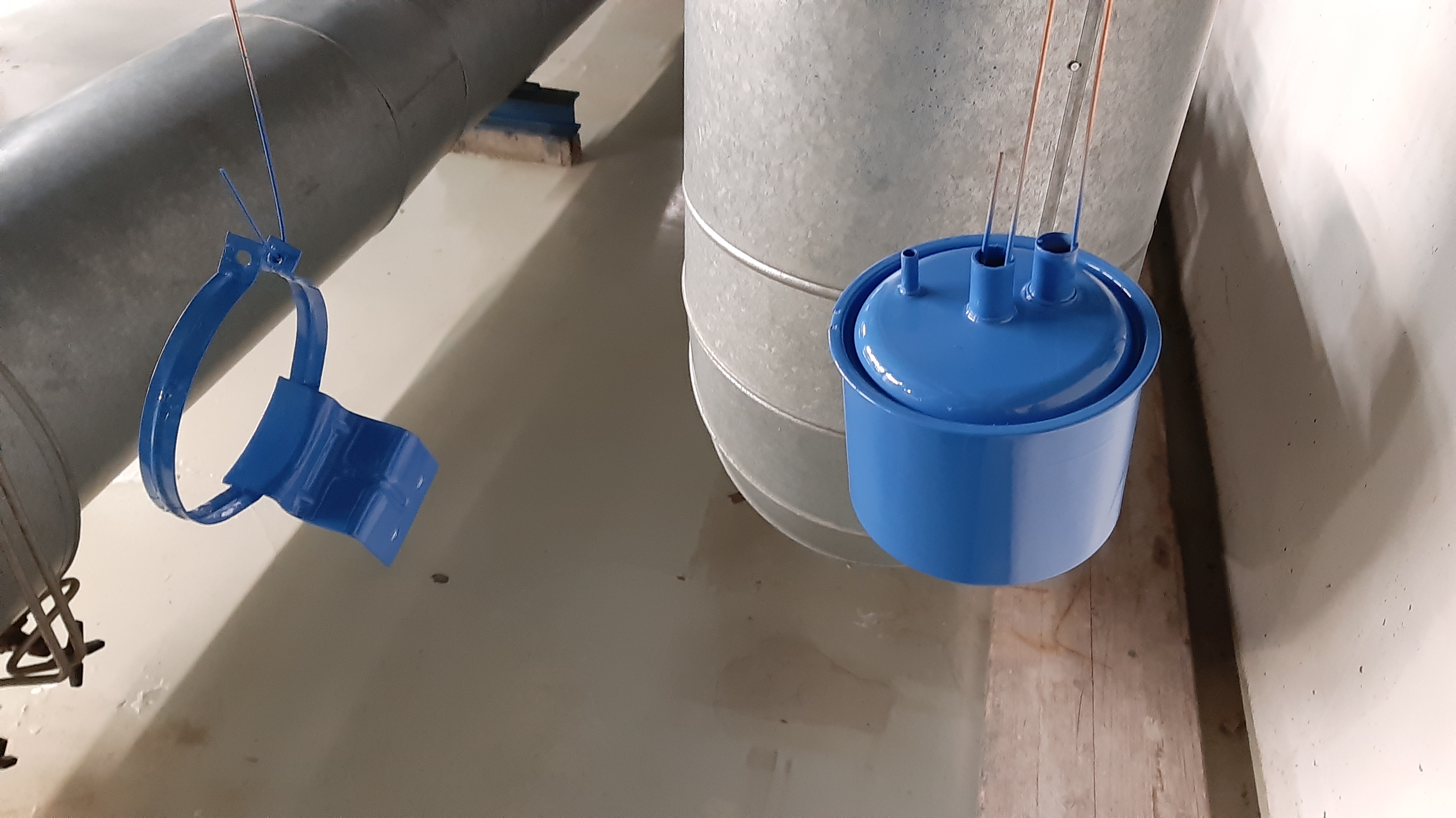

Nabend, endlich geht es ein Stück weiter. Die Ölwanne konnte danke des Tipps von Jörg demontiert werden.
Meine bestellten Motorlager von Rockauto passen. Es sind aber zwei verschiedene - EM2370 und EM2371 von WESTAR.
Nun konnte ich heute die Ölwanne und den Entlüftungstopf vom Tank aufarbeiten.
Eingebaut wird das Ganze am Wochenende, da ich gleich noch den Rahmen mitlackiere.
