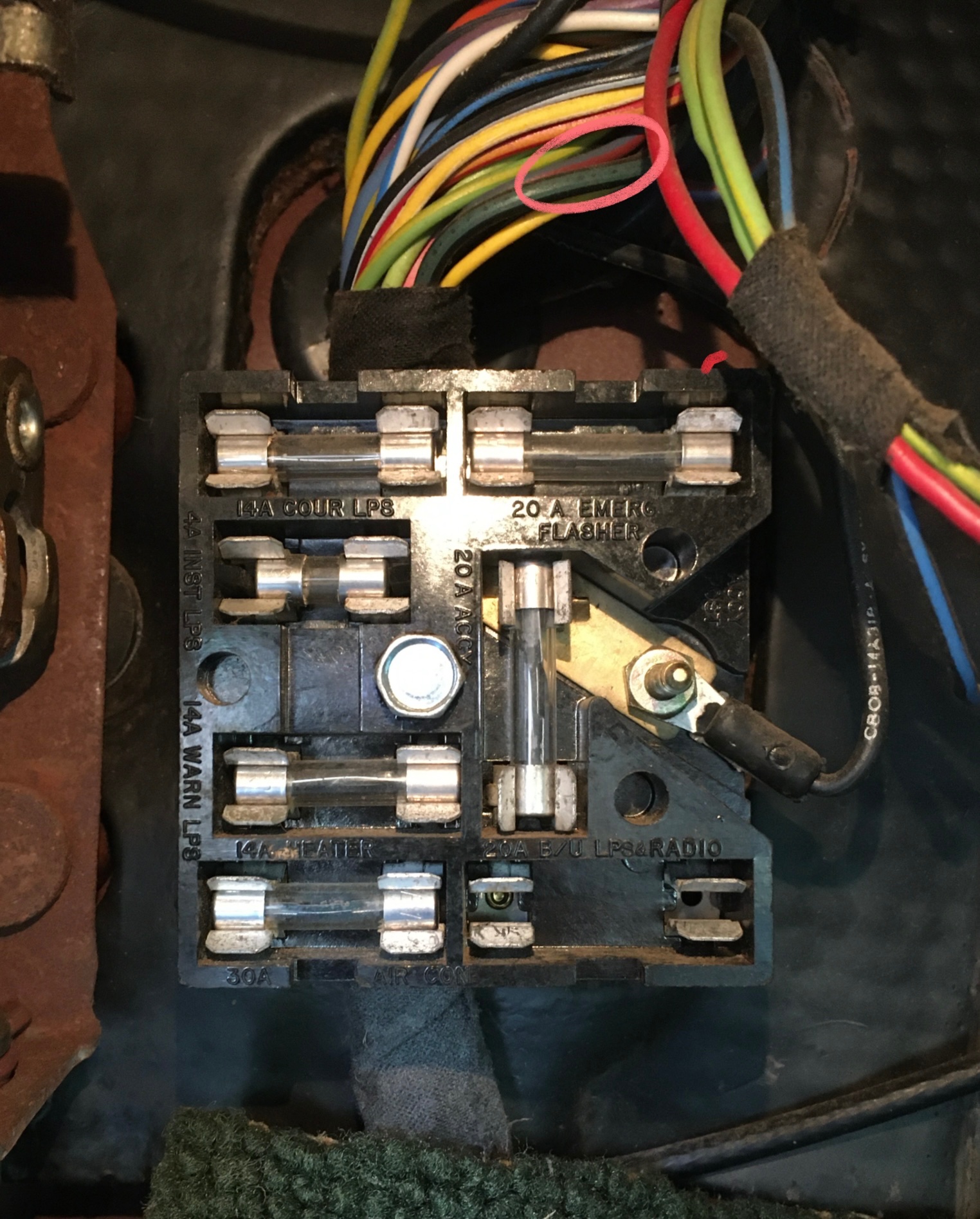

Ich krame mal den alten Fred hier hoch, hab nur ne Elektro Anfängerfrage:
Habe vor, mir Öldruck, Volt und Wassertemperaturanzeige einzubauen, um bisschen mehr Kontrolle zu haben was vorne in der Scheune so passiert. Für die Beleuchtung möchte ich eine Leitung anzapfen, die bei „Licht an“ plus hat. Müsste ich diese neue Leitung auch nochmal absichern, zB mit ner fliegenden 10A Sicherung o. ä.? Oder macht das keinen Sinn weil die werkseitige Leitung eh schon über den Sicherungskasten läuft? Stehe da gerade auf dem Schlauch

Wenn Du das Kabel zur Intrumentenbeleuchtung so verlegst, daß es keinen kurzen gibt, dann kannst das auch ohne Sicherung machen.

Hi Iwi, perfekt, das wollte ich hören!
Alles klar, dann bin ich ja auf dem richtigen Weg. Danke!

Kann er ruhig kurzschließen, die dafür vorgesehene 4Amp.-Sicherung kommt blitzschnell! Da brennt so schnell nix.

Ja, das ist die kleinste Sicherung im Bunde. Hoffe die drei zusätzlichen Birnchen hält sie aus, auch ohne Kurzen
Das Kabel dazu müsste das blau-rote sein, geht auch zum Lichtschalter.

Ja, blau/rot passt und und die 4Amp-Sicherung hat noch genug Reserve.

Prima, dann kann ich die Sache guten Gewissens angehen, Danke!!
