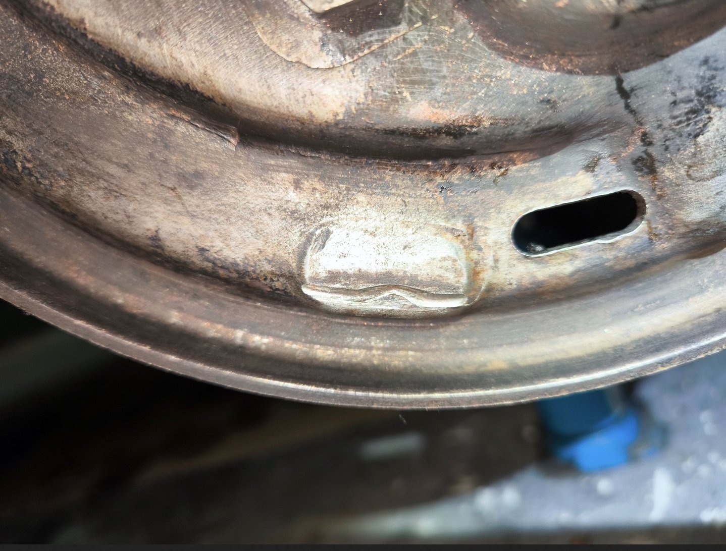

Die Bremsbacke kann an der Stelle nicht mehr gleiten und bleibt an der Furche hängen. Der Nachsteller interpretiert das als Fehlstellung und regelt nach. So wird das Spiel zwischen Bremsbacke und Bremstrommel Raste für Raste immer geringer, bis die Bremse auf Block geht.Seppel1987 hat geschrieben: ↑3. Mai 2025, 14:48Okay, werde sie mir nochmal genau anschauen. Aber so richtig erschließt verstehe ich es noch nicht, wieso dann der Nachsteller sich automatisch immer fester stellt.
