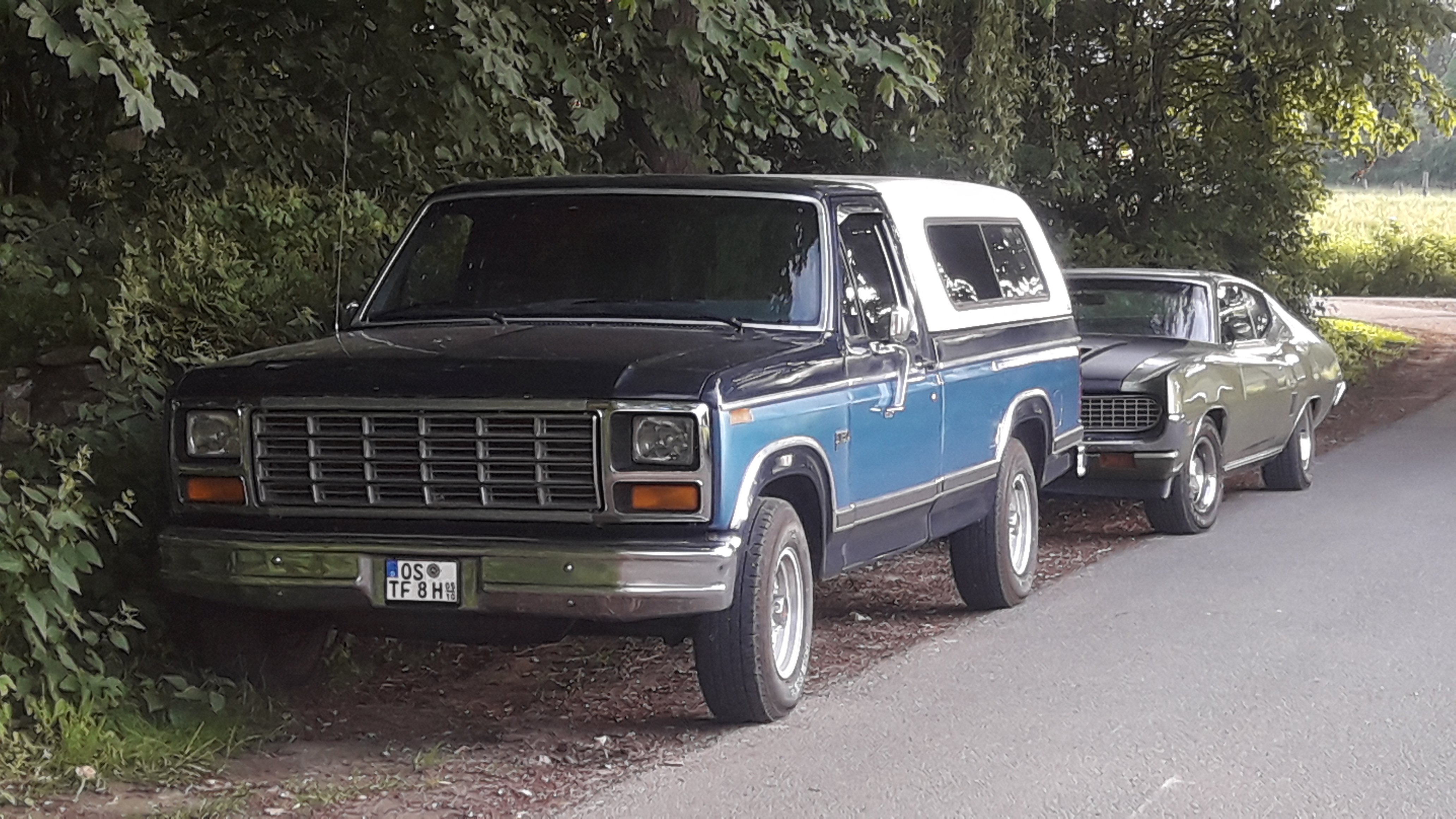

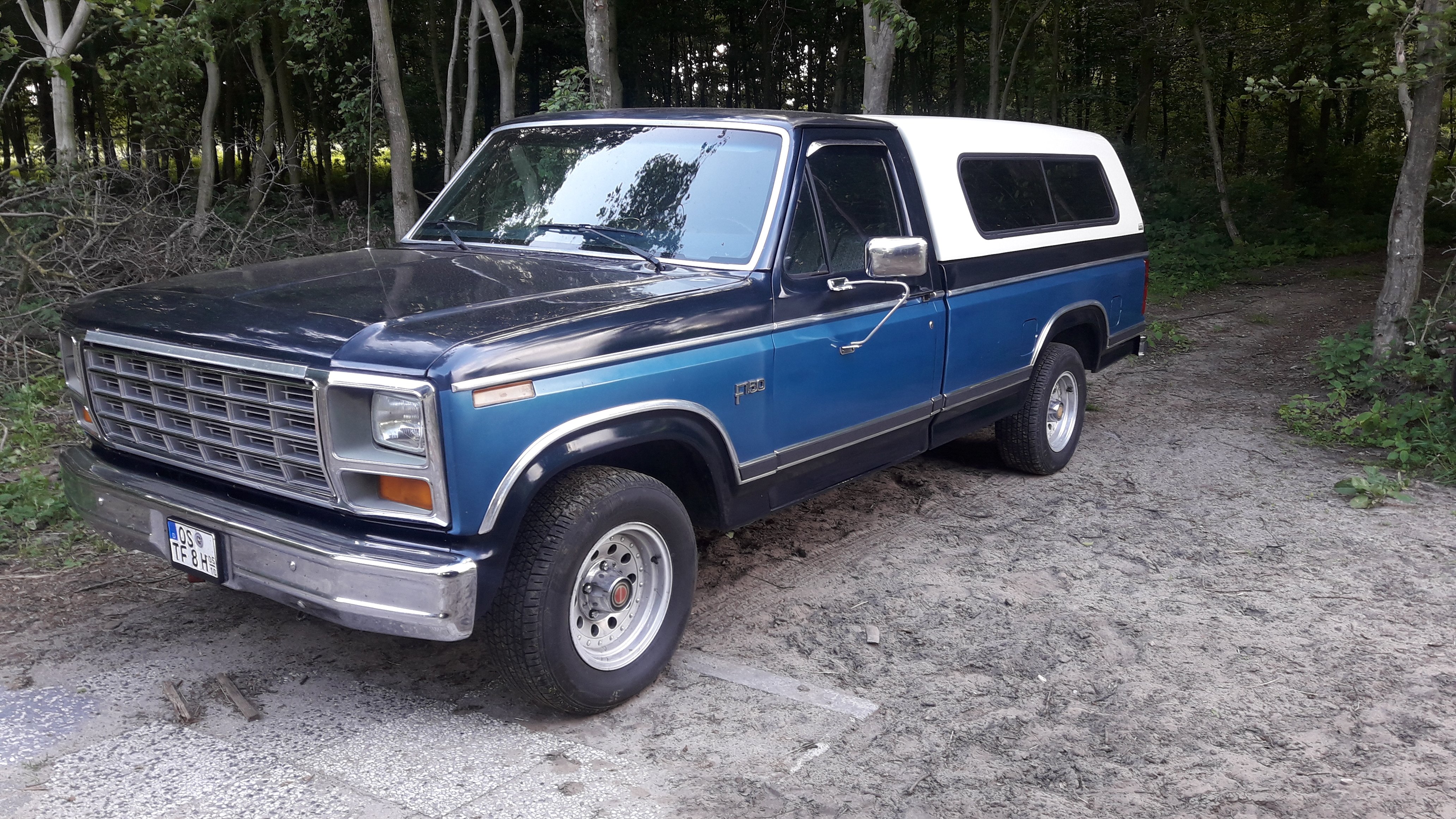

Moin, frag doch mal bei Christian @Burnout an, der hat meines Wissens nach noch einen Satz original Ford Alufelgen in 7X15", damit hättest Du wenigstens die Möglichkeit legal unterwegs zu sein.
Die hatte ich auch mal auf meinem Bullnose F150, erst mit 255/60-15 und dann mit 235/75-15.
Letztere passten und führen sich auch deutlich besser
