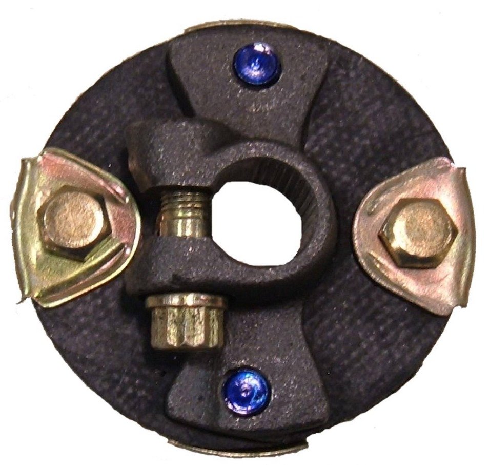

leider war das Problem wohl nur temporär gelöst.
Ich habe jetzt die Beiden Pinne, die die Blinker-Rückstellung betätigen nachgerüstet. Der Blinker stellt sich jetzt wunderbar in beide Richtungen zurück (auf einer Seite war das Plastikteil abgebrochen....das Teil habe ich ersetzt).
Jetzt funktioniert die Hupe wieder nur wenn man nach rechts lenkt
Ich habe mal die Masse gemessen und festgestellt, dass an der Lenkstange beim nach links drehen keine Masse mehr das ist.
Oben wird die Lenkstange mit einem Lager zentriert das in einem Gummiring gelagert ist (wahrscheinlich Dämpfung). Da kann also keine Masse herkommen.
Am unteren Ende wird die Lenkstange mit einem Plastikring gehalten -> also auch keine Verbindung zur Lenksäule (Rohr).
Die Hardyscheibe aus Gummi kann auch die Masse nicht weiter geben....
Meine Frage: Wo bekommt die Lenkstange Ihre Masse her?
Gruß Markus
Gruß Markus
- Beiträge: 6774
Mach doch 'ne Kabelbrücke über die Hardyscheibe.

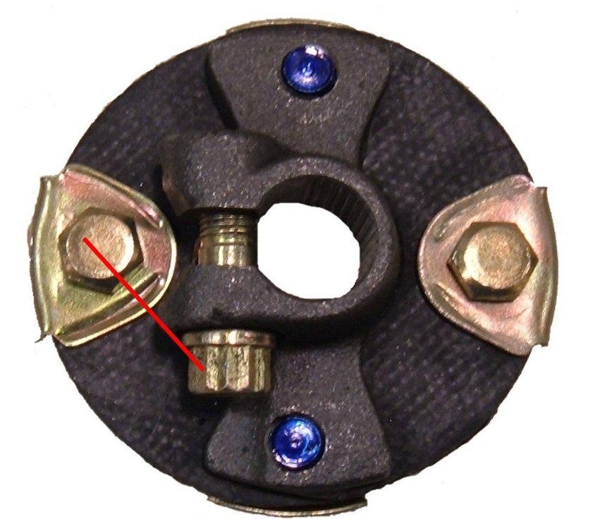

Hallo Heiner,
ich glaube es liegt an der Hardyscheibe.....
Es fehlt wohl die Verbindung (rot)....wenn ich nach rechts lenke wird sich das wohl randrücken....bei links vielleicht nicht.....
ich glaube ich mache eine Kabelbrücke..... Danke Heiner, melde dann den Vollzug!
