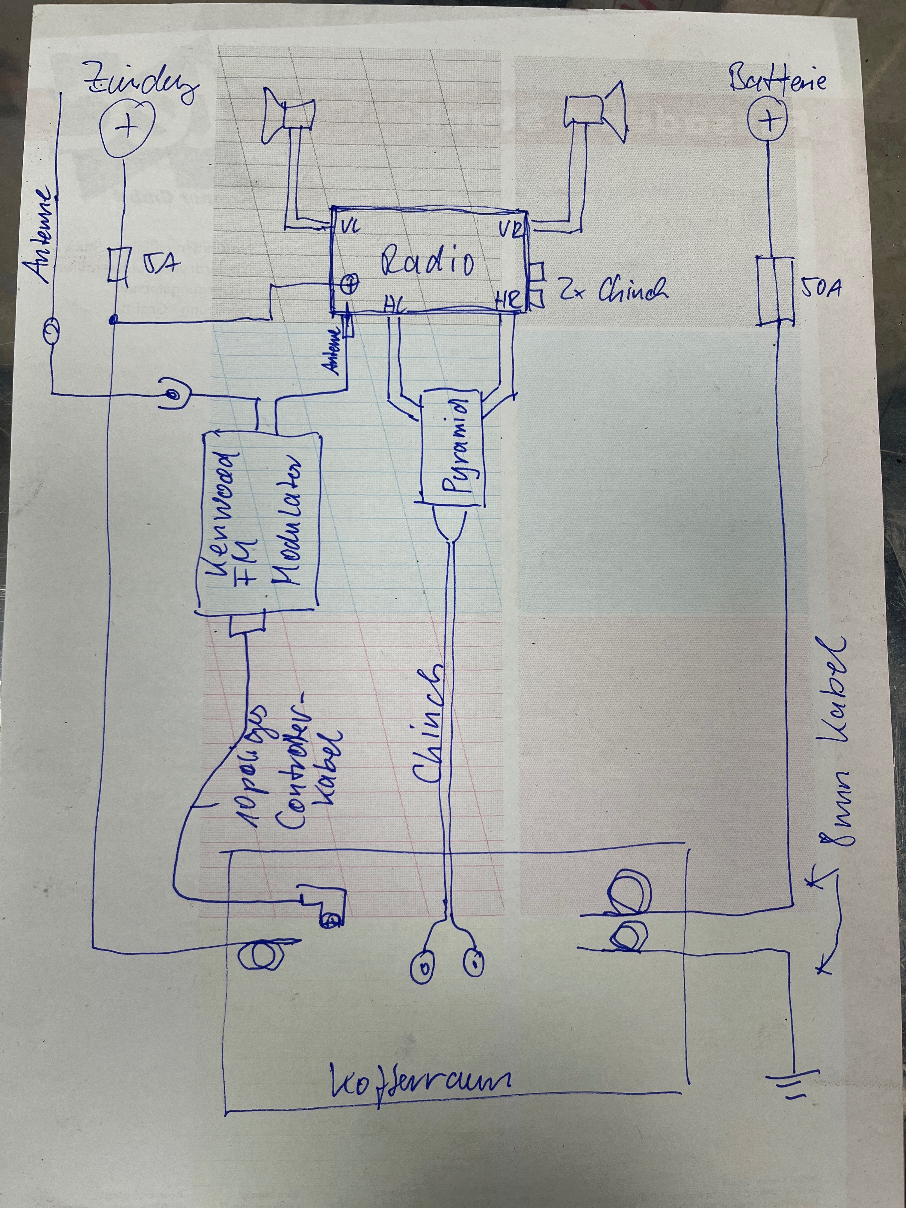

Aloha,
beim graben unterm Armaturenbrett vom 65iger Galaxie habe ich irgendwas wie ein mittlerweile wohl antiquiertes Car Hi-fi System gefunden.
Das Radio ist irgendwie umgerüstet, hat jetzt 2x 4 Lautsprecher Ausgänge und 2x Chinch. Keine Ahnung wofür.
Der Lautsprecherausgang hinten ist wohl runter geregelt und geht als Chinch nach hinten.
Dazu ein fettes Stromkabel direkt von der Batterie, sollte wohl ein Verstärker rein.

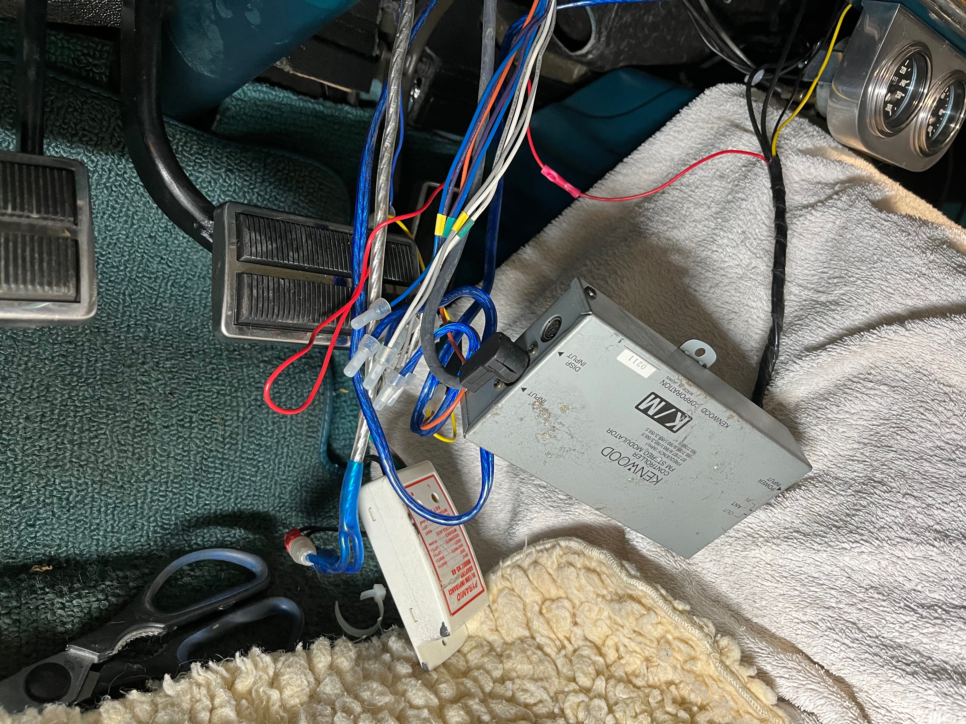

Aber was ich garnicht verstehe ist dieser komische Controller FM Modulator.
Da wird die Antenne durchgeführt und es geht ein dickes 13-poliges Steuerkabel raus in den Kofferraum. Aber wofür? Konnte bisher keine Erklärung googeln was die Kenwood Kiste macht.
Irgendwelche Teile habe ich nicht außer ein paar Einbaulautsprechern die nirgends reinpassen.
Hat jemand ne Idee?

Ich denke hier waren verschiedene Dinge Kofferraum:
1. CD Wechsler - der wurde über die Kennwood Kiste ins FM Signal eingeschleift. Dazu fehlt noch die Bedienungseinheit. (Anschluss Disp Uni)

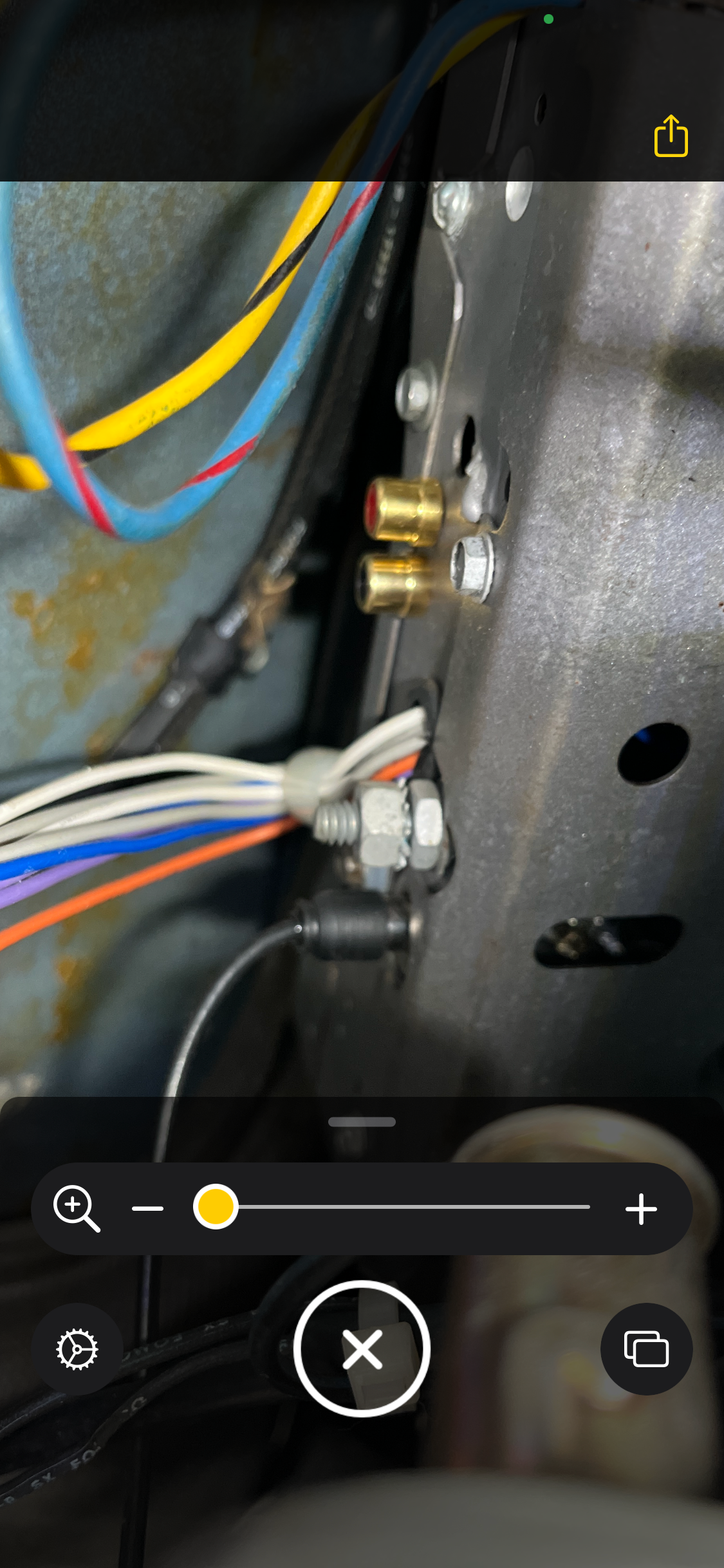

2. externe Endstufe für Bassrolle etc im Kofferraum. Das signal dafür wurde über einen Hi/Low Wandler aus dem Lautsprecherausgängen für hinten generiert. Die Kiste wandelt einfach nur das Lautsprecher Signal auf ein Line Signal für die Endstufe.
Vermutlich weil die Cinch Anschlüsse am Radio kein Ausgang, sondern ein Eingang sind.
Das Radio wurde wohl mal auf moderne Innereien umgebaut.
Lg
Chris
Lg
Chris

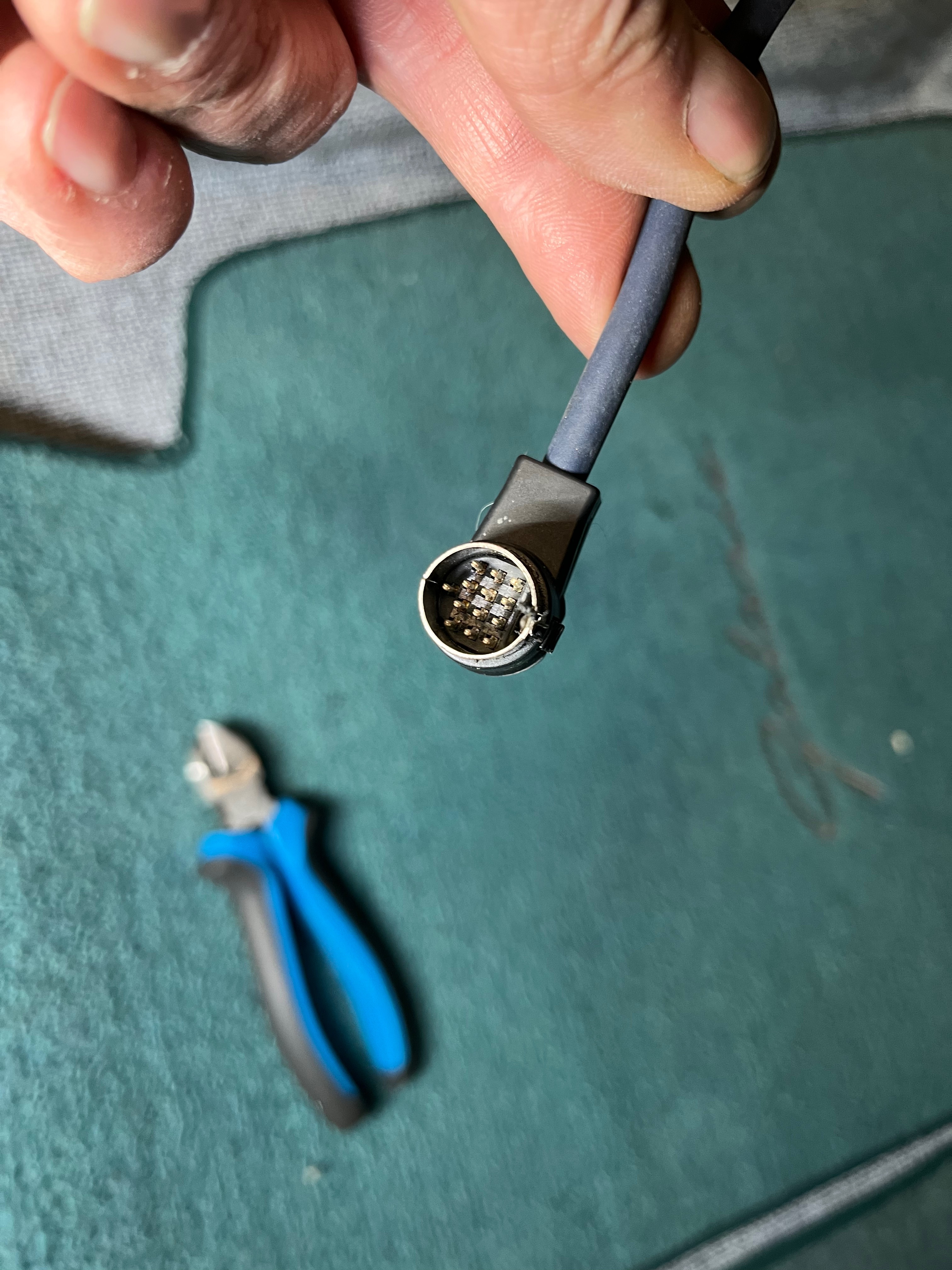

Sind das Hersteller spezifische Kabel oder kann man auch andere Geräte daran anschließen?

Hi,
Hatte in den 90'ern auch Hifi-Anlagen verschiedener Hersteller ausprobiert.
Pioneer, Kenwood, Philips und Sony.
Da passte untereinander kein CD-Wechsler, weil jeder Hersteller sein eigenes Signalkabel kreiert hatte.
Dein Steuerkabel ist eindeutig von Kenwood, aber ob heutige Kenwood Wechsler noch das gleiche Signalkabel nutzen, keine Ahnung, bin bei Sony hängengeblieben, weil deren Radios mit die leistungsstärksten Endstufen haben. So braucht man nicht zwingend einen zusätzlichen Verstärker.
