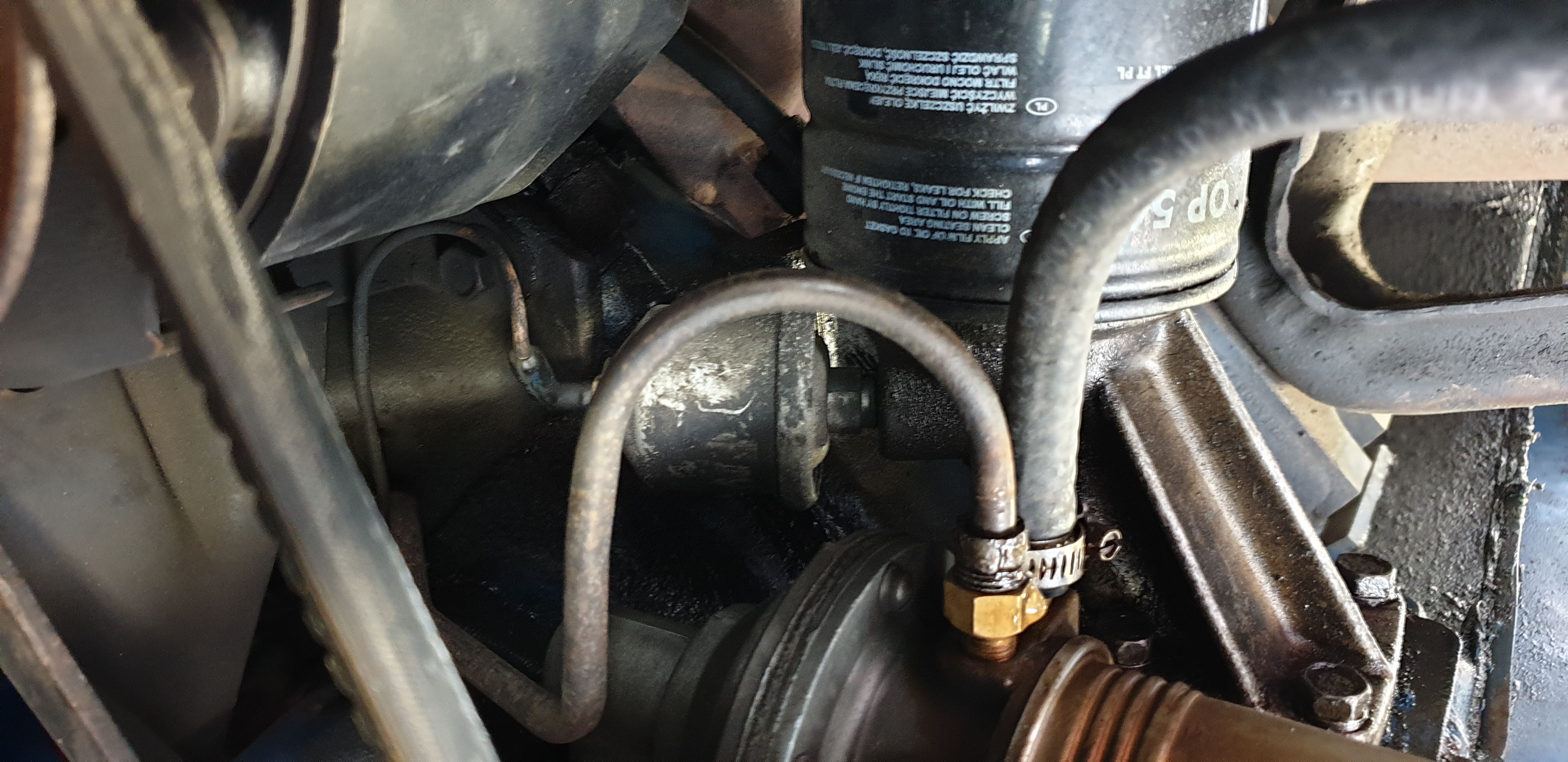

Heute hab ich den Öldrucksensor und den Wassertemp.fühler bzw die Leitungen mal gegen Masse gehalten. Die beiden Instrumente schlagen vollständig aus. Meint Ihr es macht Sinn beide Sensoren neu zukaufen? (Ist doch fast unwahrscheinlich das beide nicht funktionieren)
Meine Voltanzeige steht auch immer auf Mitte... ist das richtig?

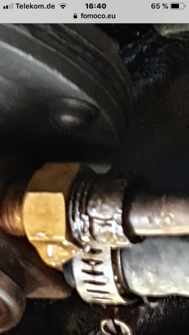

Auf dem Bild erkennt man auch das die Benzinleitung leckt... wie würdet Ihr empfehlen diese zu dichten?
Gruss Marc

Warum sollen beide Sensoren nicht im Arsch sein? Vielleicht hat auch irgendein Horst isolierendes Dichtmaterial an den Gewinden verwendet?
Was für ein Voltmeter? Serienmäßig gibt‘s lediglich ein Amperemeter, was sich nur im Extremfall mal rührt.
Wenn der Fitting sifft, aber nicht lose ist, Leitung sofort ersetzen.
Sieht ja auch nach einer total vergnaddelten Bastelei aus!!!

Beitrag von m875 » 6. Mai 2021, 16:46
Achso Amperemeter alles klar...
bei Zündung an... rippelt sich zumindest die Wassertempanzeige etwas... der Motor ist eigentlich vollständig auf Betriebstemp.
Wo bekomme ich denn so einen Fitting her... ist das Standardware die man bei zB HPx T bekommt?
