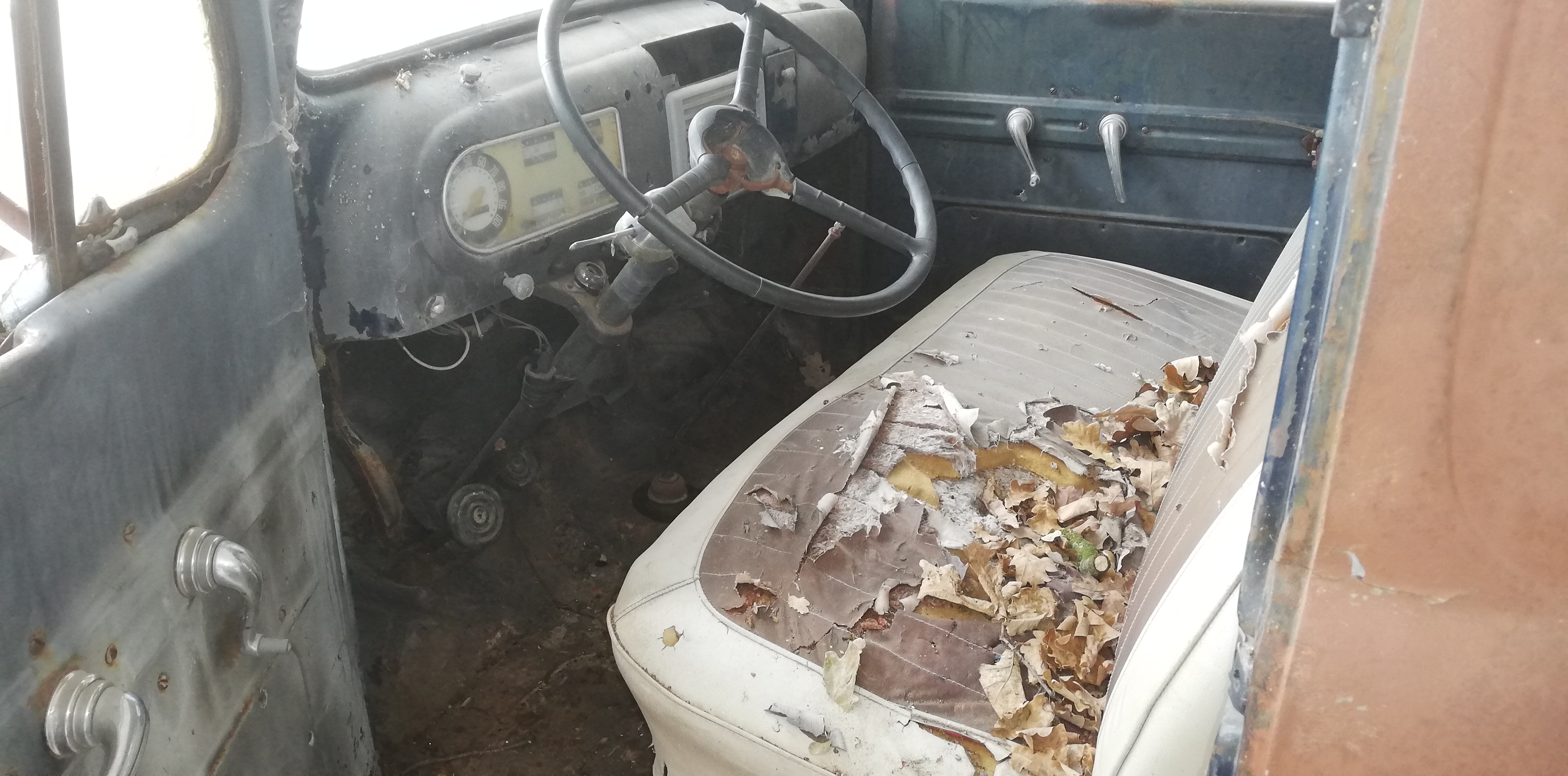

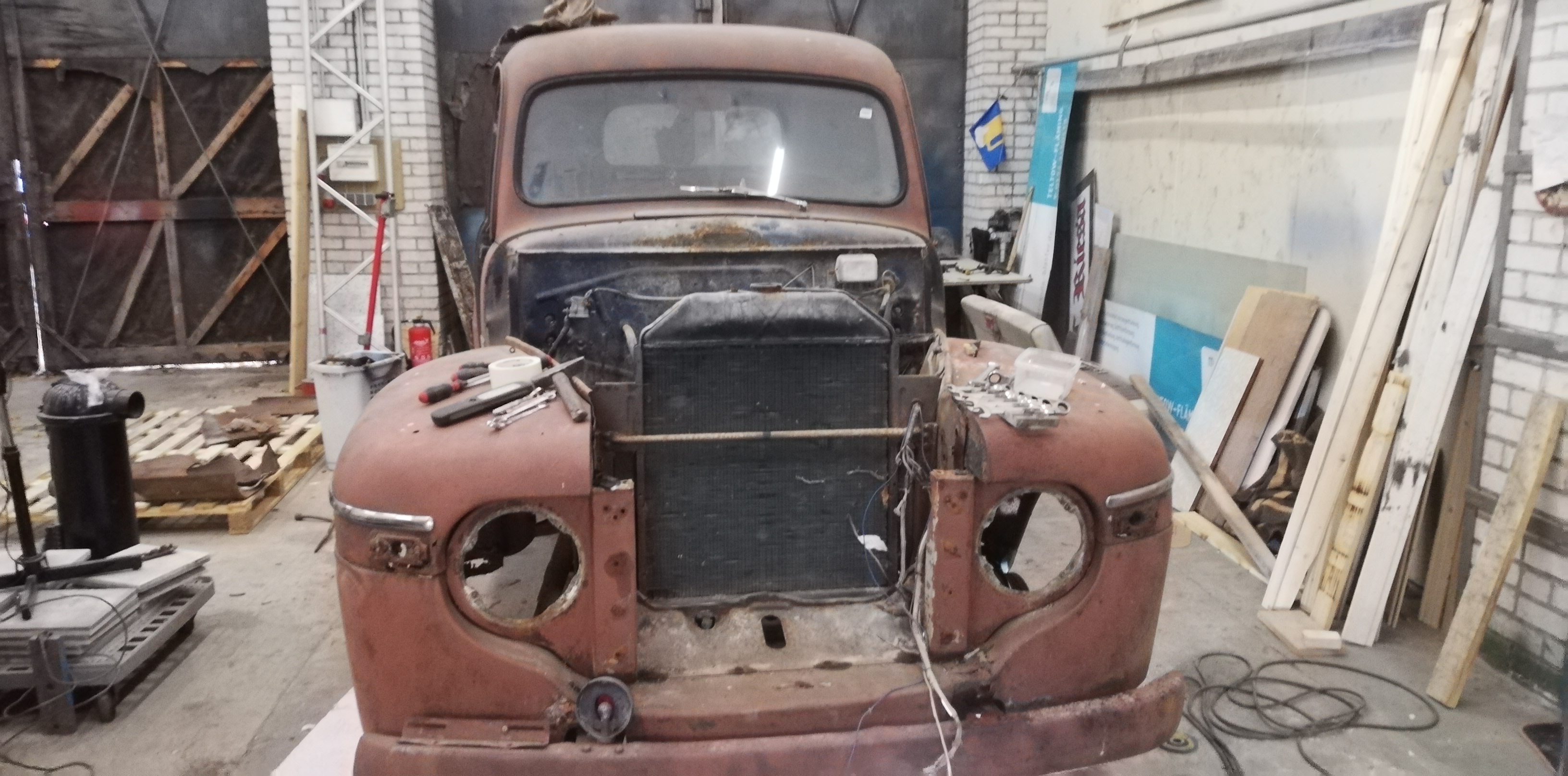

Hallo Gemeinde, hier nun der Bericht. Am letzten Montag gings los.

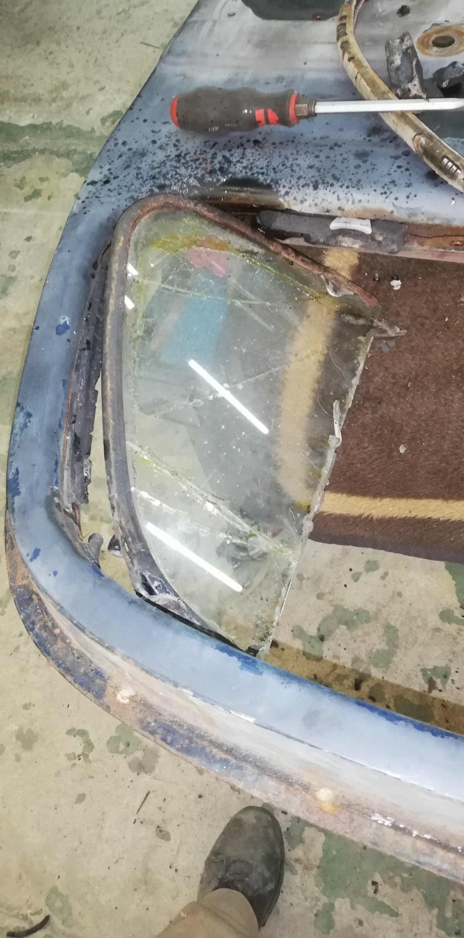

Dann wurde mit der Demontage begonnen. Der Merc ist noch unverbastelt. Er stand in Kanada beim Bauern. Er wurde auch nur zur Arbeit genutzt. Irgendwann waren die Türschlösser Kaputt. Dann kahm Abhilfe.

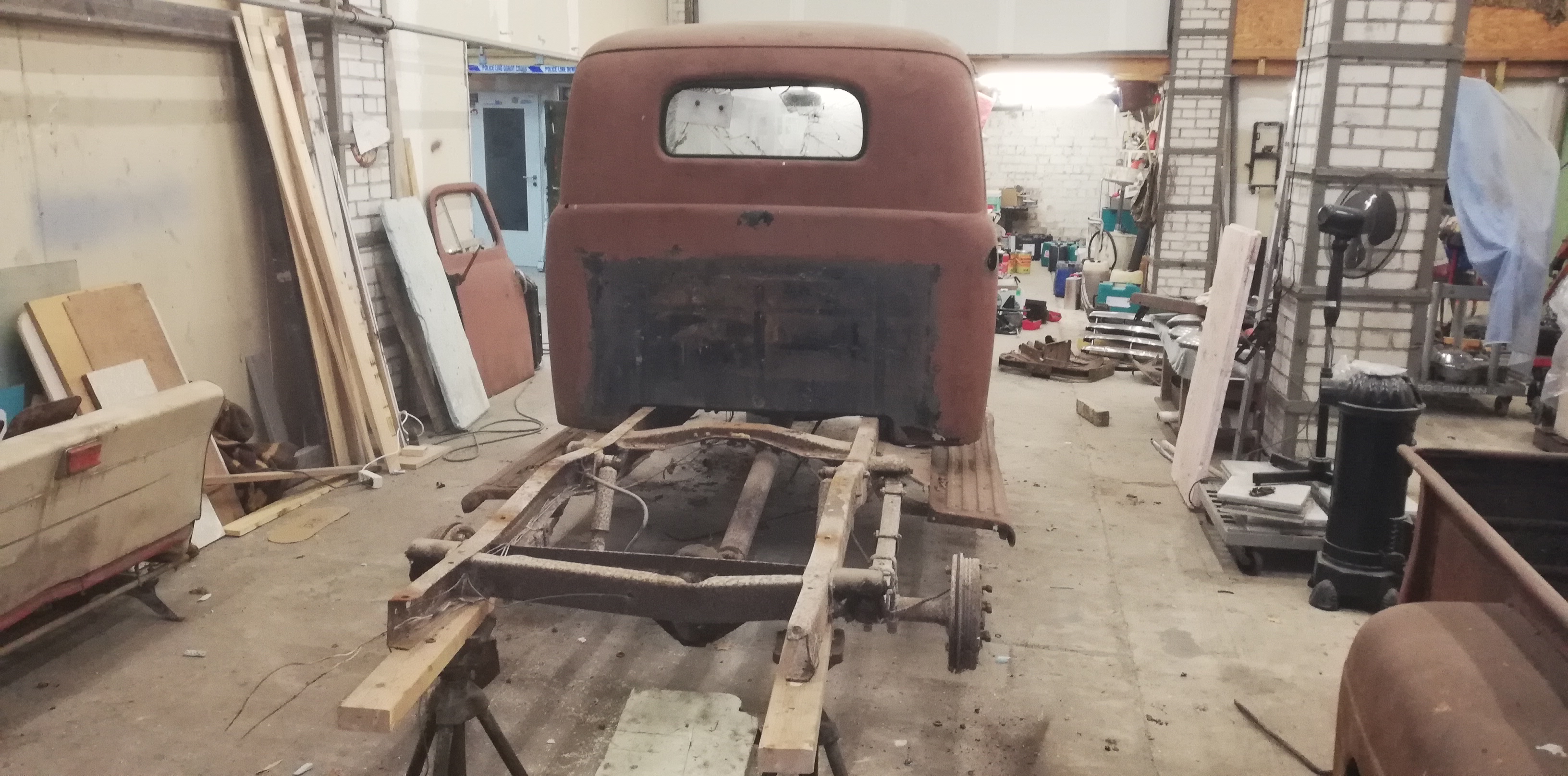

Hier schon mal was auseinander.
Die Substanz ist erstaunlich gut. Das zeigt sich daran dass die Türen nicht durchgerostet sind. Was Durch ist, sind die Stellen an den Kotis unten und an der Kabine unten RE+LI.

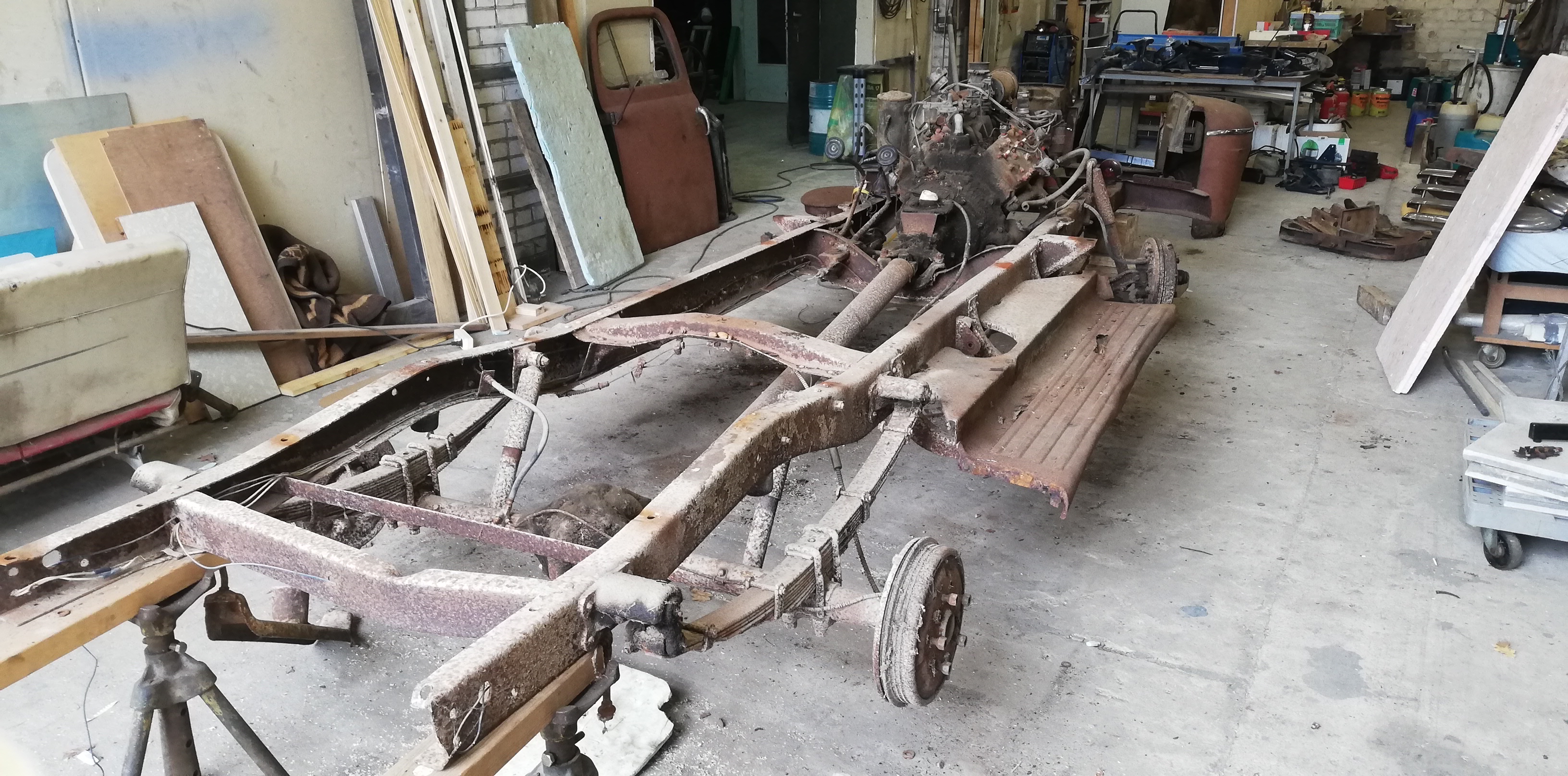

Also bis gestern dann noch was geschafft:

Das nachgerüstete Türschloss schreit nach Erhaltung

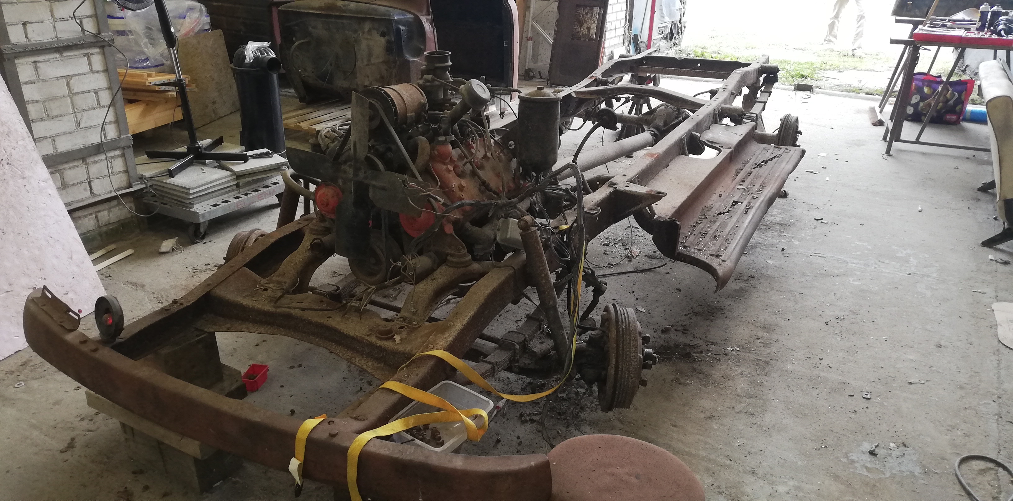

Hallo, so, Montag und gestern habe ich wieder was geschafft. Der Rahmen wurde von den letzten Anbauten befreit.
Die hinterste Strebe wurde irgendwie zum Bäume roden verwendet. Ich habe die Nieten ab gemacht und
Strebe aus gebaut. Wird gerichtet und wieder eingenietet. Die Achsen gingen gut raus. Die Schrauben sind nicht abgerissen. Dann kahm der Motor raus. Bis auf eine Mutter beim krummer zum Auspuff sind alle ab gegangen. So, jetzt geht der Rahmen zum strahlen. Die Federn mache ich später ab. Bei den hintersten sind ein Paar lagen gebrochen. Mal sehen, villeicht neu. Wenn der Rahmen gestrahlt ist wird er lackiert. Vielleicht diese Woche noch.
Dann geht's an die anderen Komponenten. Ich bin mir noch nicht im klaren wie das alles nacher aussehen soll. Fahrgestell mit Motor wird alles Ueberarbeitet und neu gemacht. Lack und Technick. Der Rest von aussen wuerde ich am liebsten alt lassen. Mit den Rost, Löcher u.s.w. Kann ich mir ja noch überlegen.

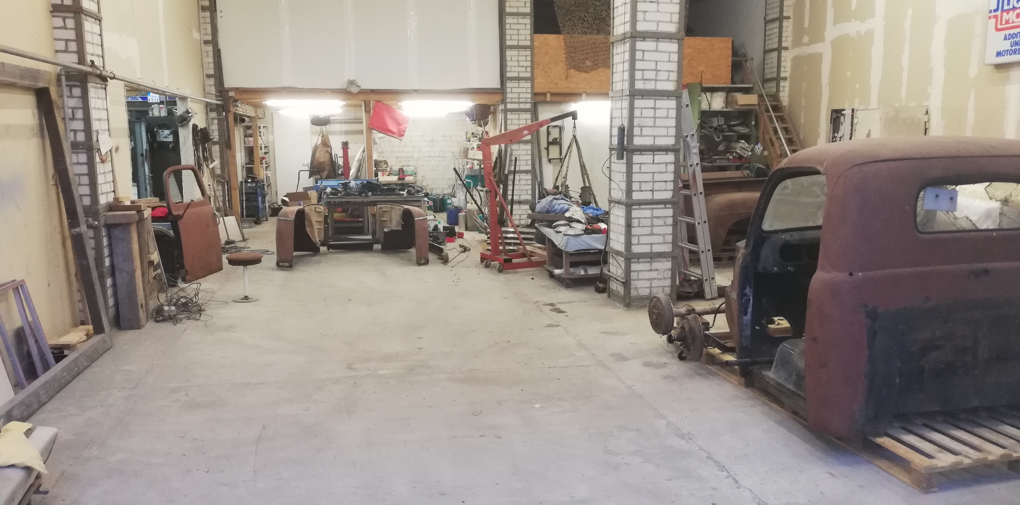

Hallo, heute erstmal klar Schiff gemacht und die Halle aufgeräumt und gesaugt.

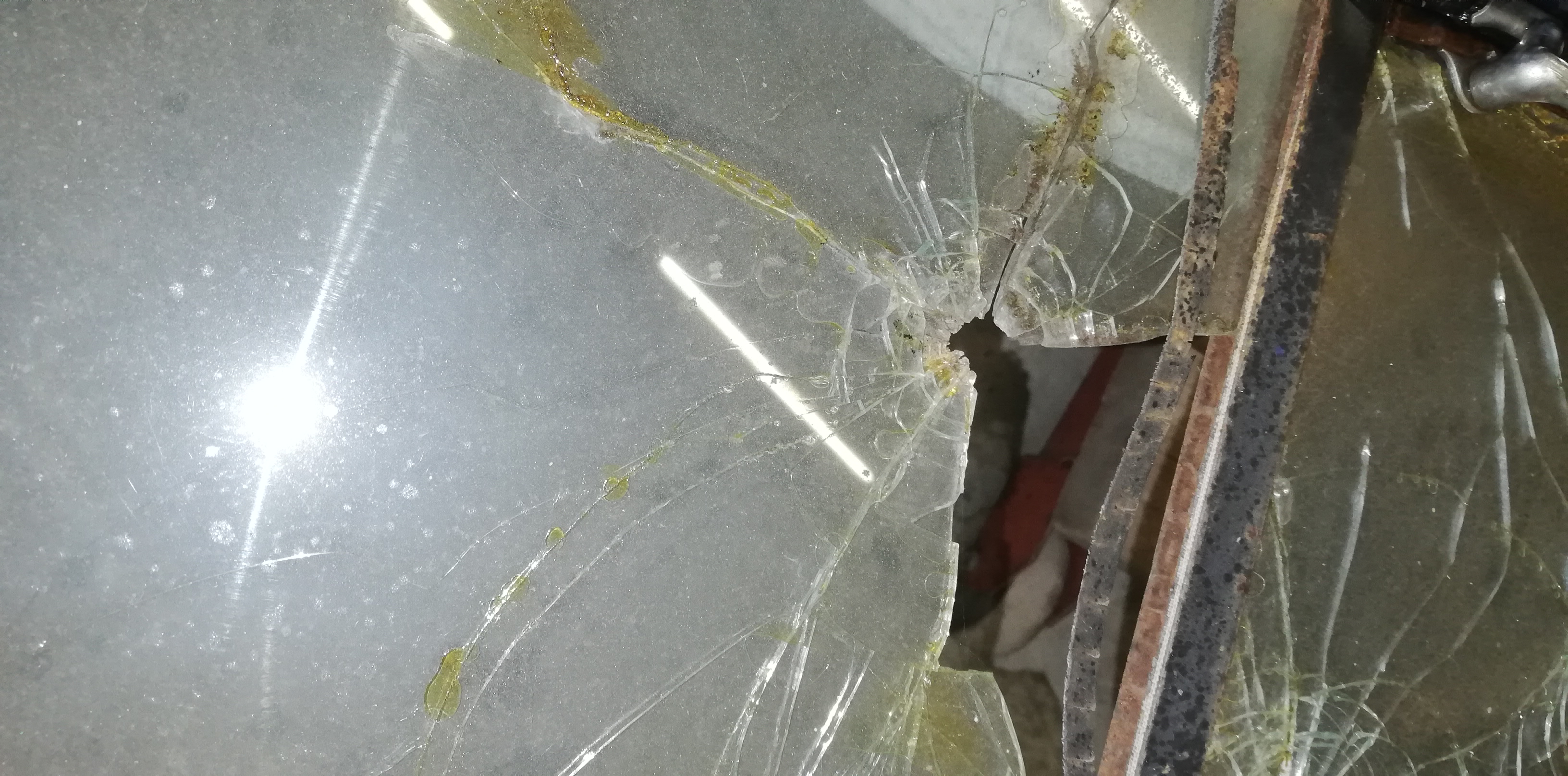

Trotzdem habe ich noch Zeit gefunden und hab mir mal ne Türvorgenommen. Die Substanz der Tür ist gut. Nicht durch gerostet. Die Schrauben gingen gut raus. Das Innenleben ist aber Schrott. Muss neu. Jetzt weiss ich aber was ich bestellen muss. Irgendwie hat mein Merc ein bewegtes Leben gehabt. Das sieht auch aus nach leichten Unstimmigkeiten vor der Kneipe............ Morgen die andere Tür.
