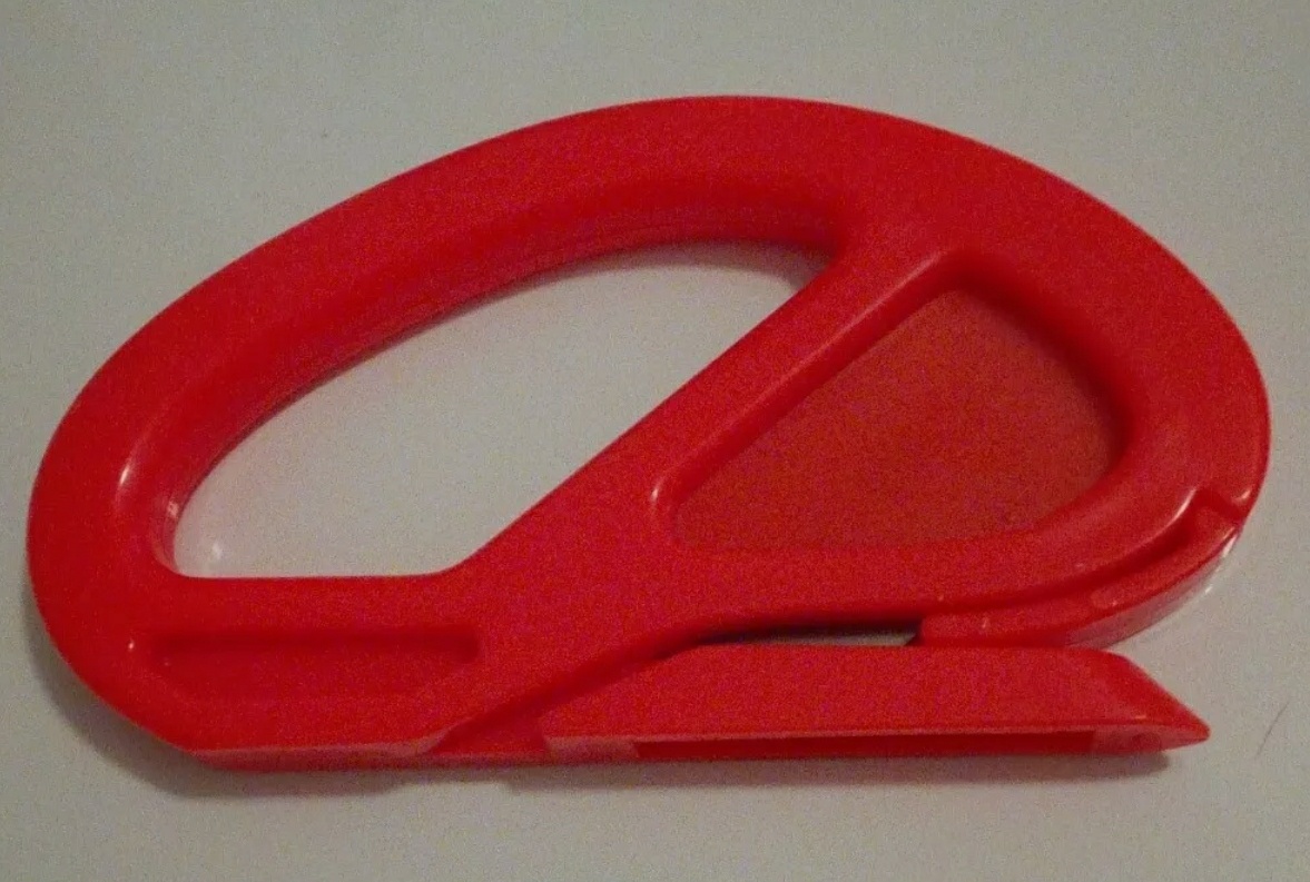

....zum abschneiden des Überstandes würde ich dir ein Folienmesser empfehlen.... damit schneidest du ganz sicher nicht in den Lack..... einziges Problemchen: der erste Schnitt sollte sitzen....
Wenn du das Butylband gerade und sauber ansetzt, kannst du es als Führung nehmen....
