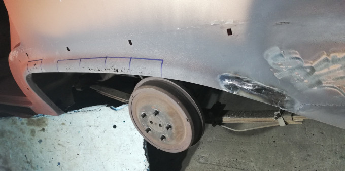

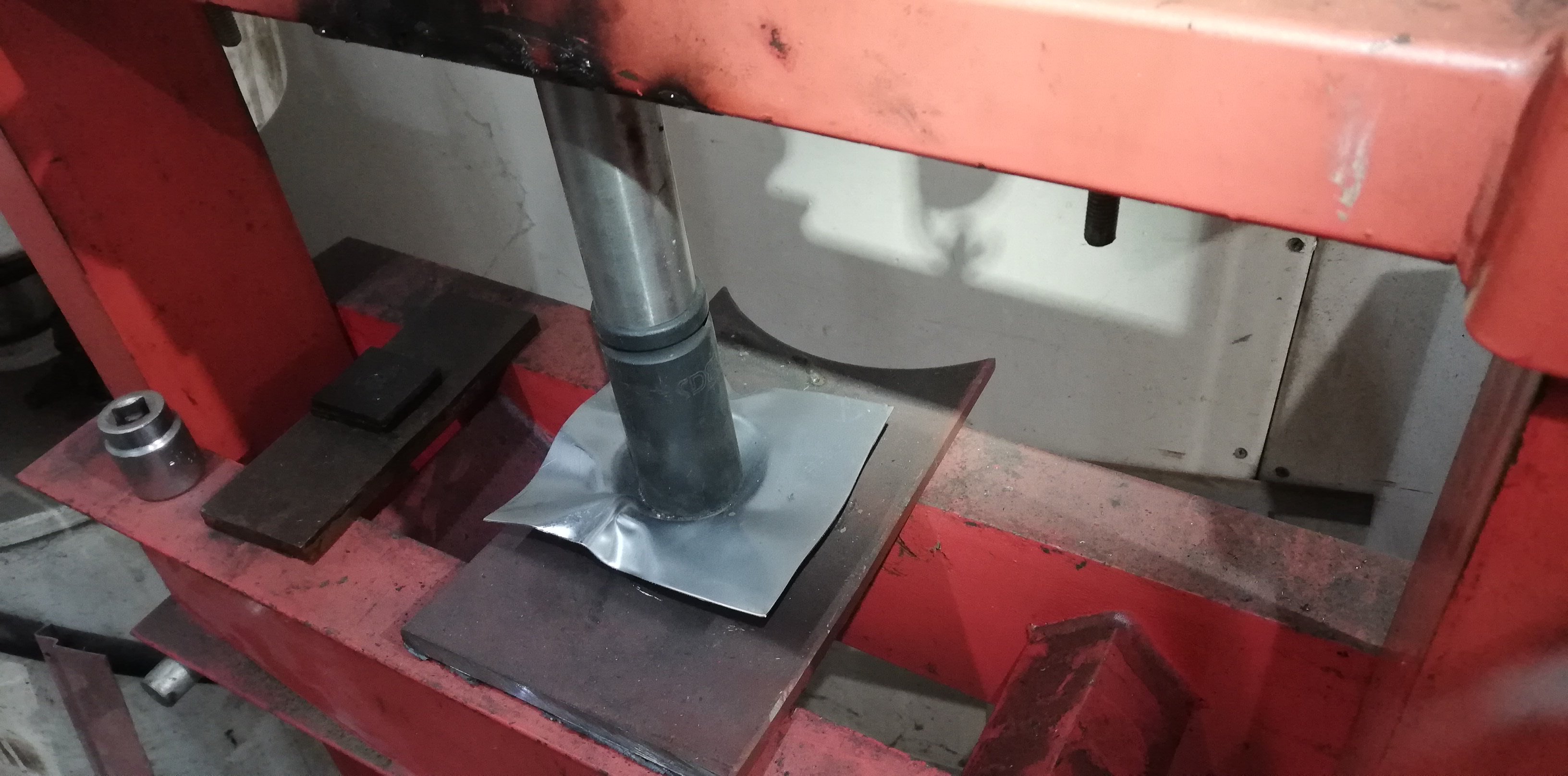

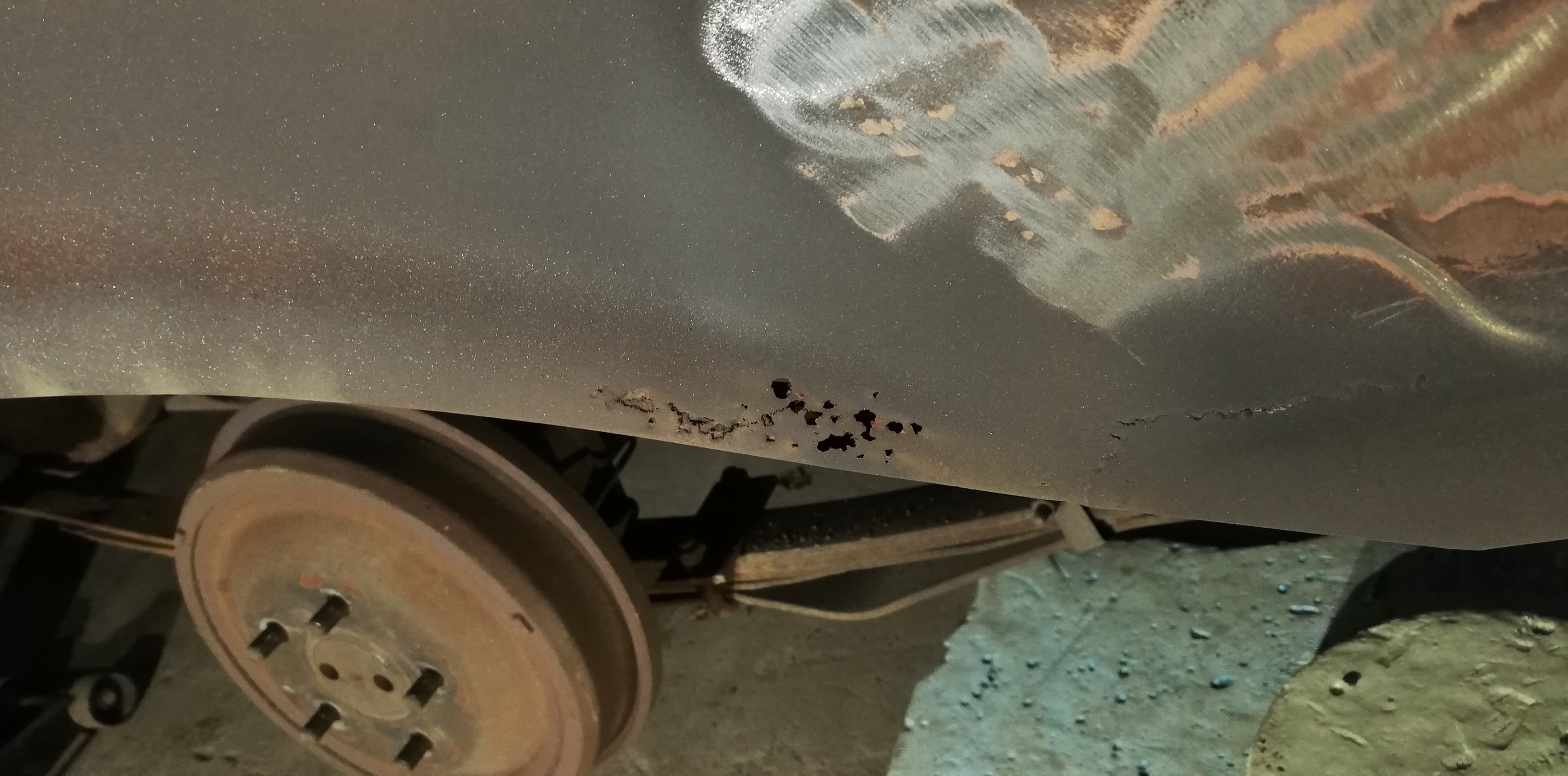

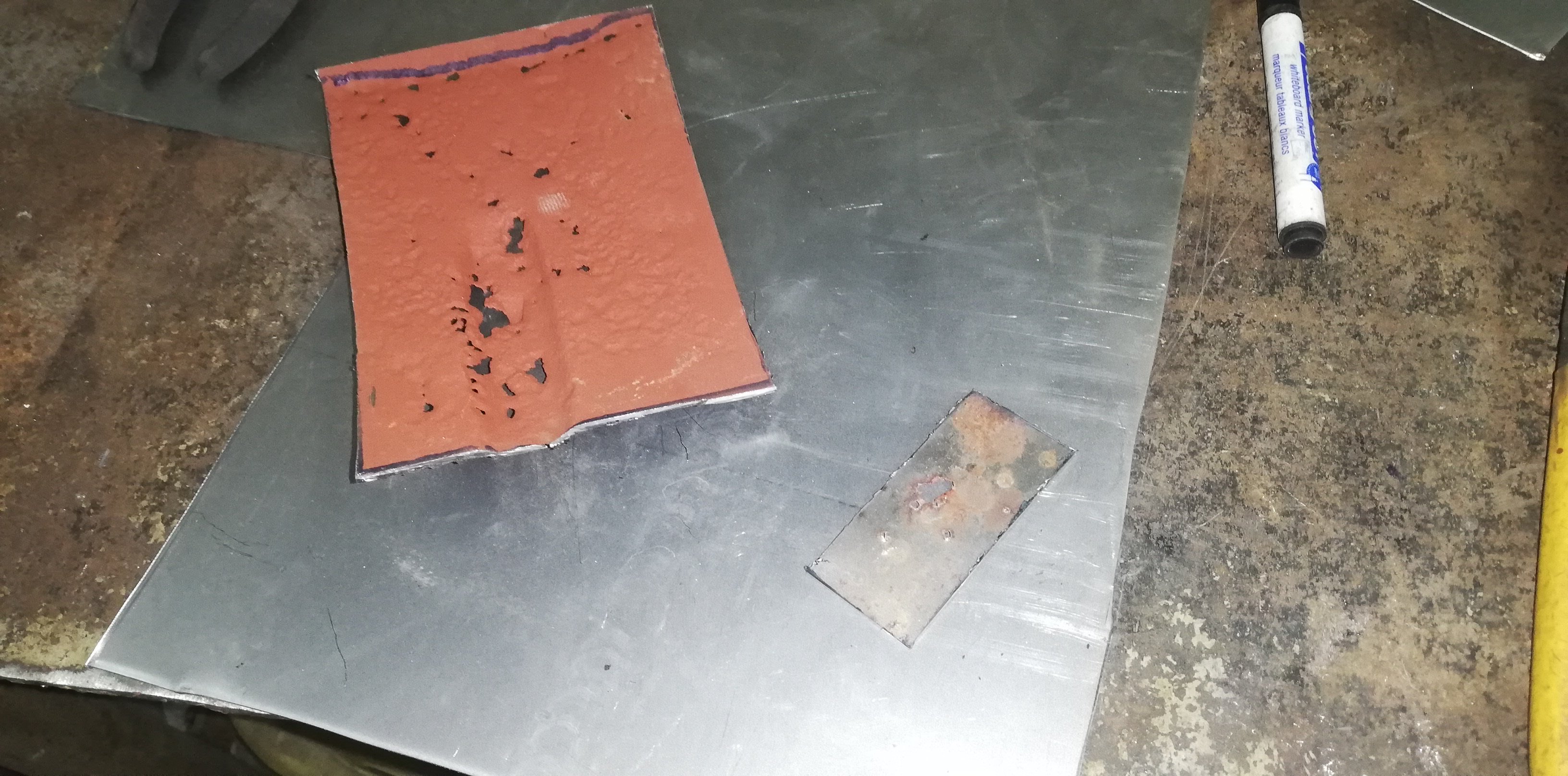

Hallo, heute wieder was geschafft. Erstmal den Radlauf links.
Jedes Teil muss natürlich einzeln angefertigt werden und auch gedengelt werden.
Der Inneren Radlauf mache ich dann wen die Karosse vom Rahmen runter ist.

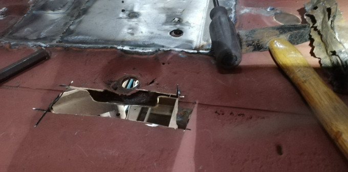

Dann noch angefangen den Boden im Fußraum.

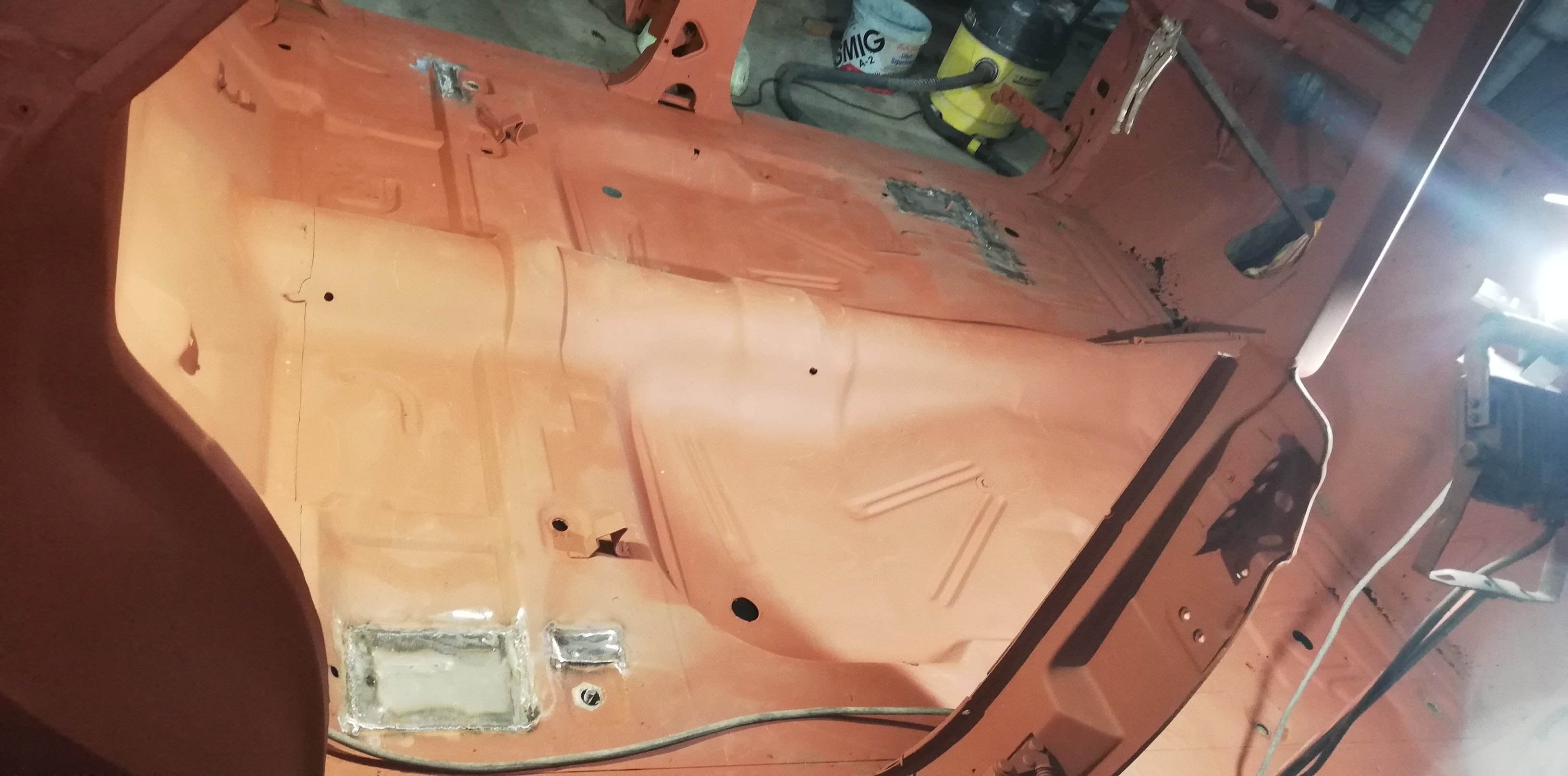

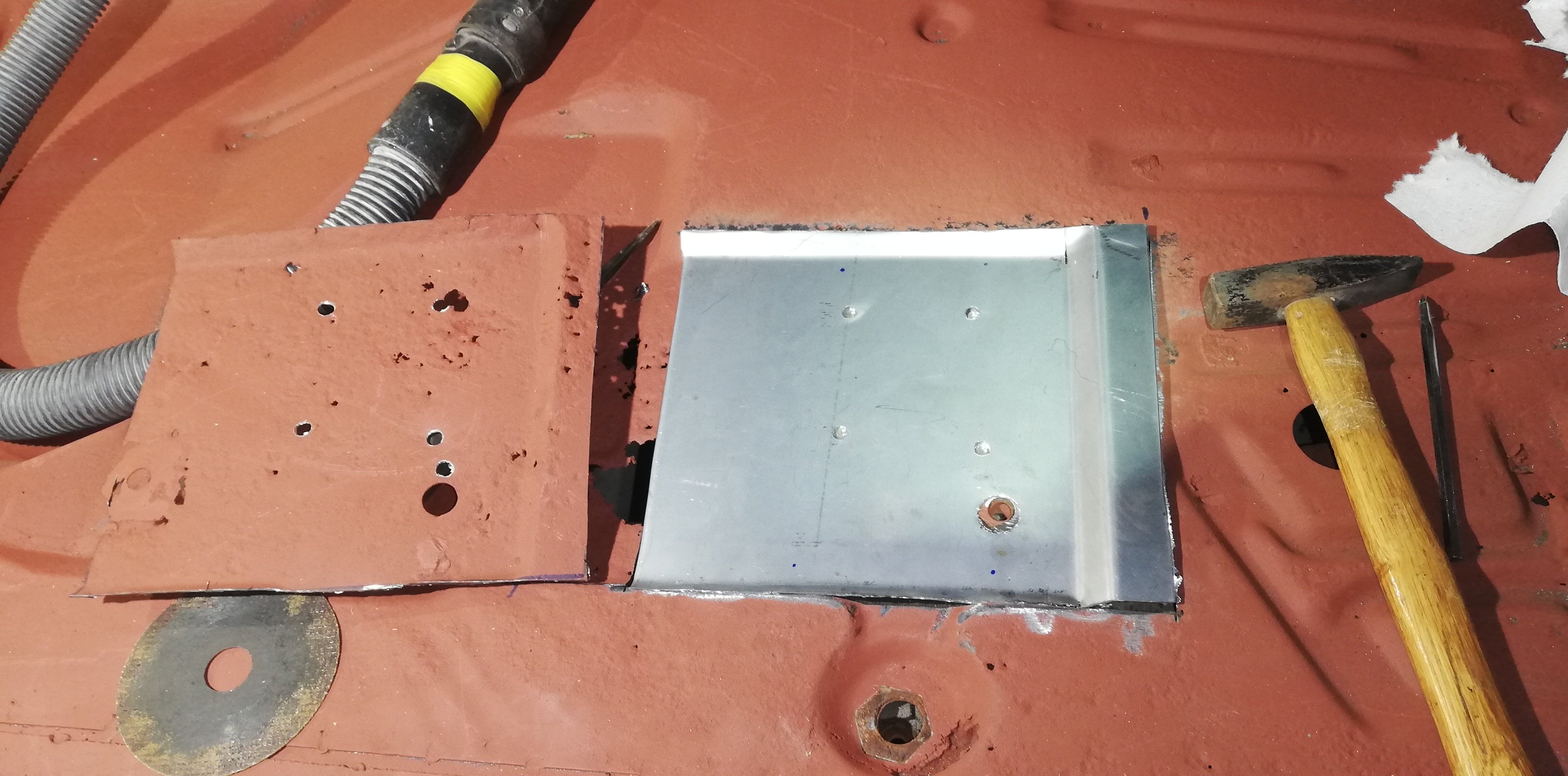

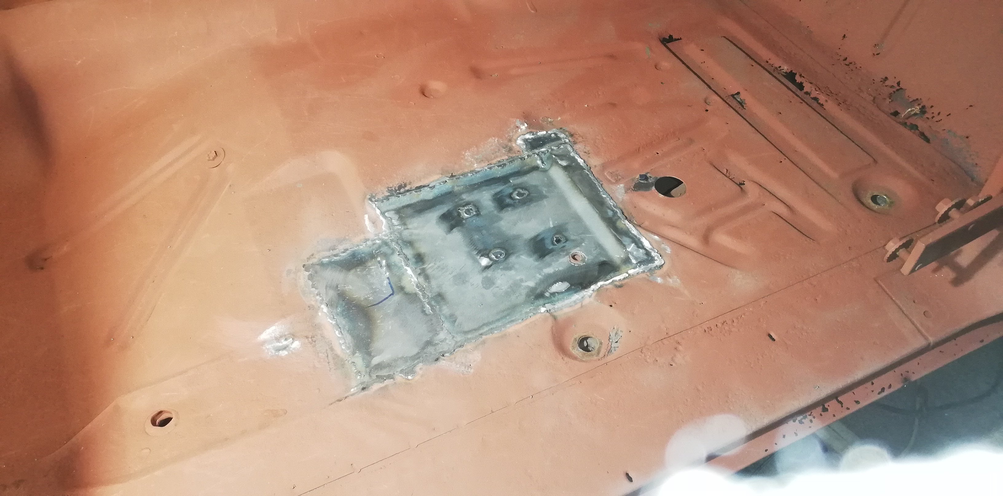

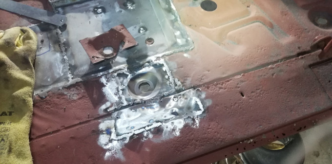

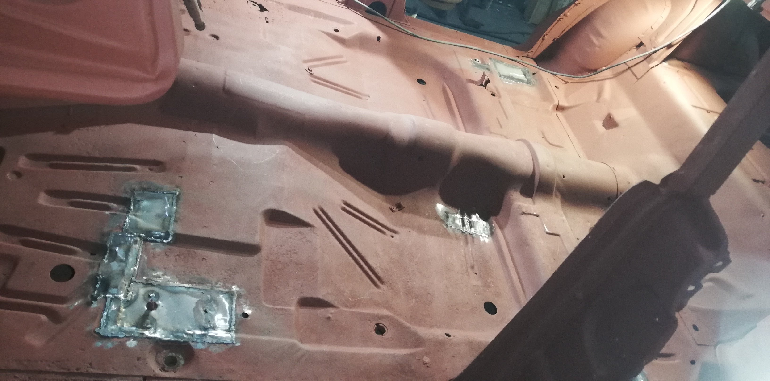

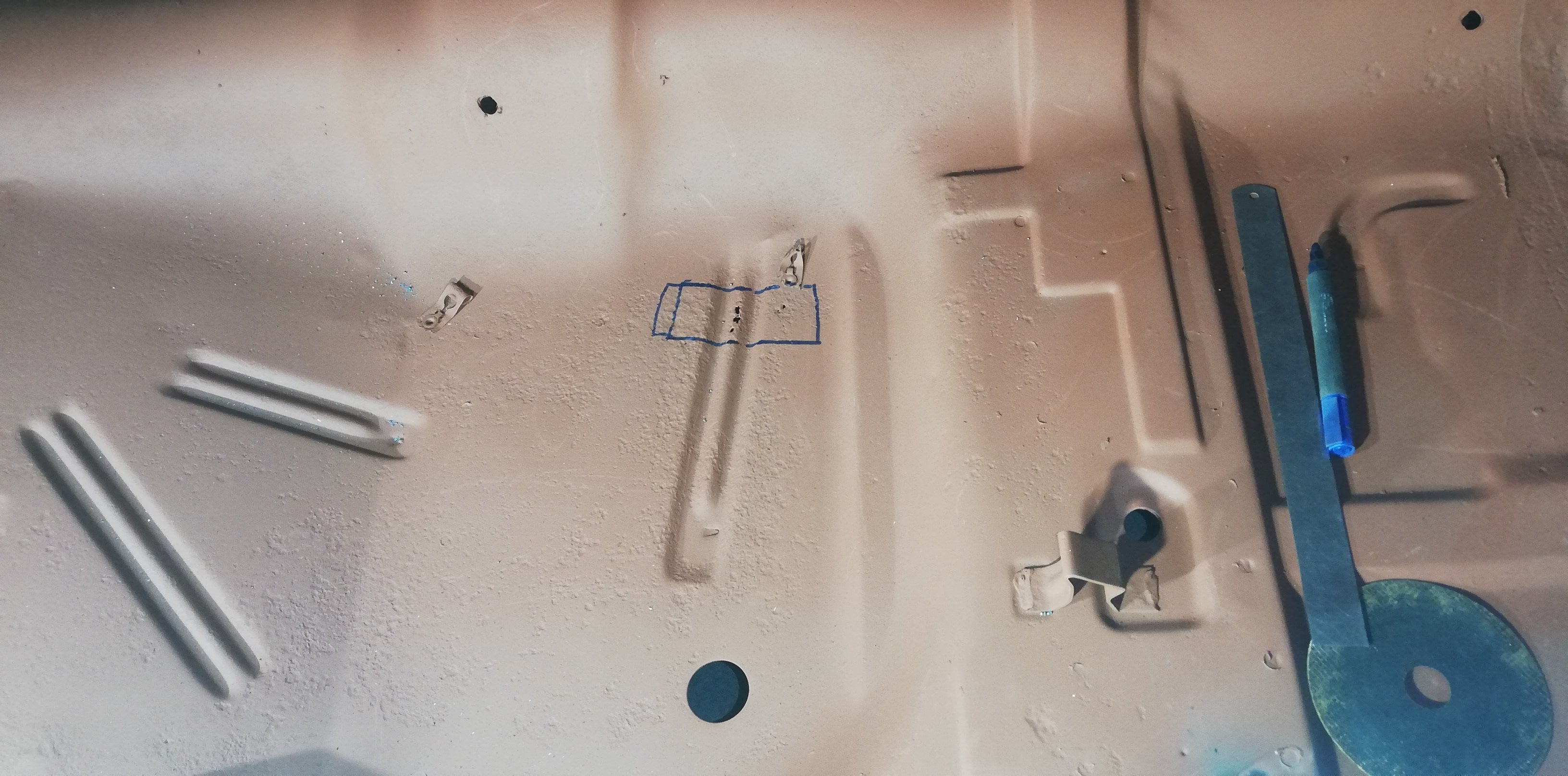

Weiter geht's. Heute mal wieder Bodenbleche.
Die Durchrostungen sind ausschließlich von Innen durchgerostet. Der Teppich war wahrscheinlich mit der Zeit feucht gewesen und dann langsam Durchgerostet.
Nicht großflächig, aber immer am den punkten.

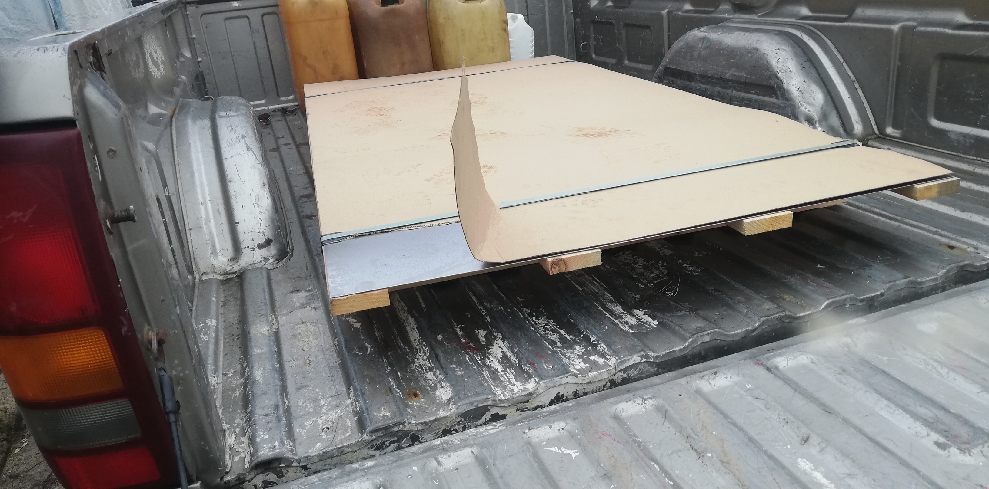

Dann kahm heute noch Nachschub von Blech. Zwei Tafeln 1 mm Blech.
Morgen geht's weiter.

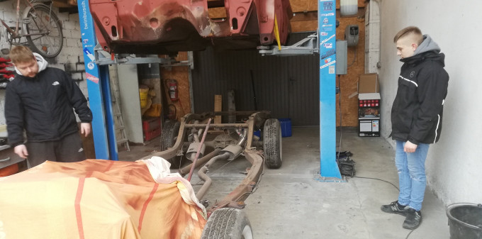

Hallo , heute wieder in der Werkstadt gewesen. Es geht weiter.

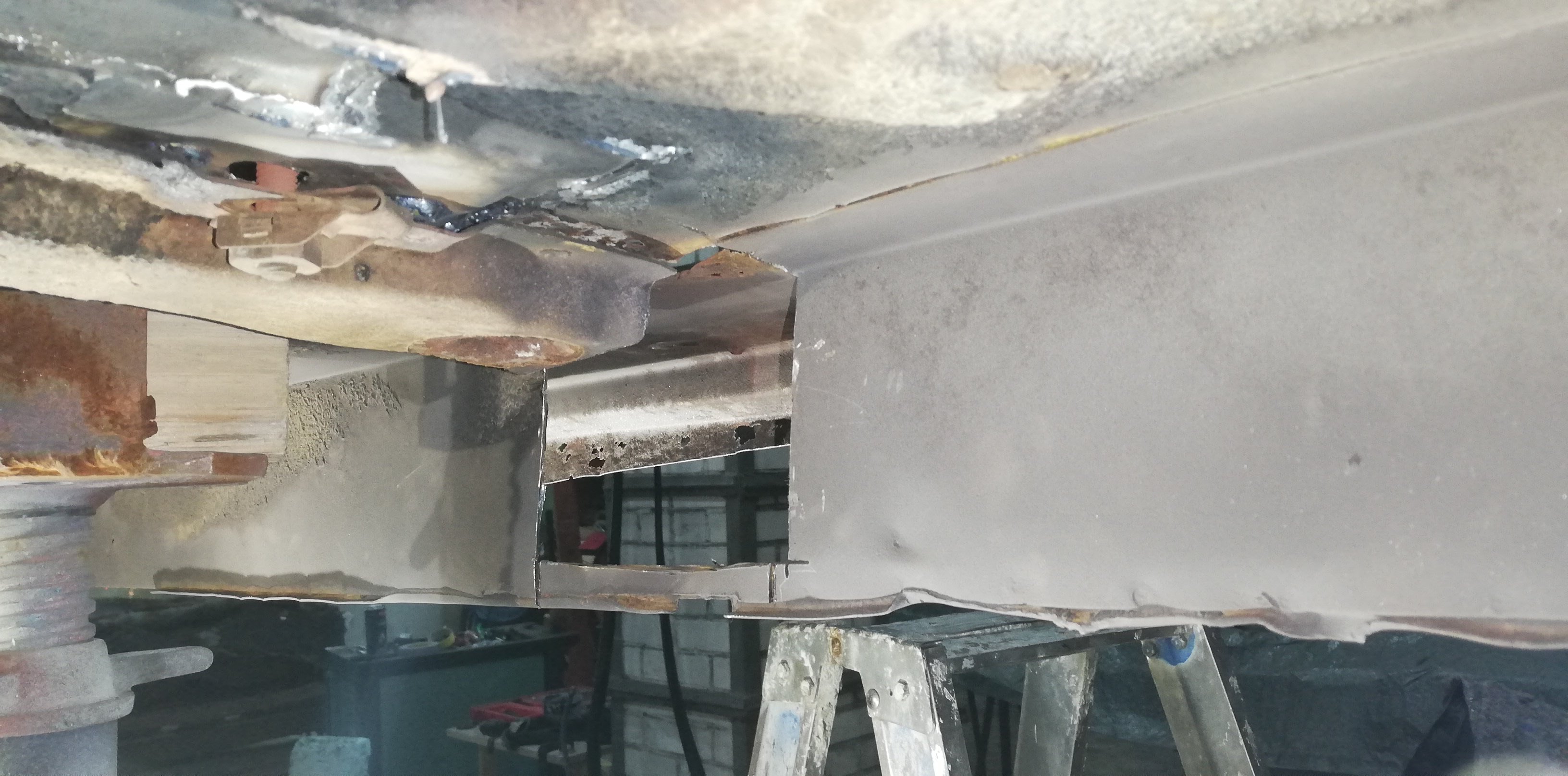

Erstmal Samstag noch im Fahrzeug im Fußraum Bleche gewechselt.

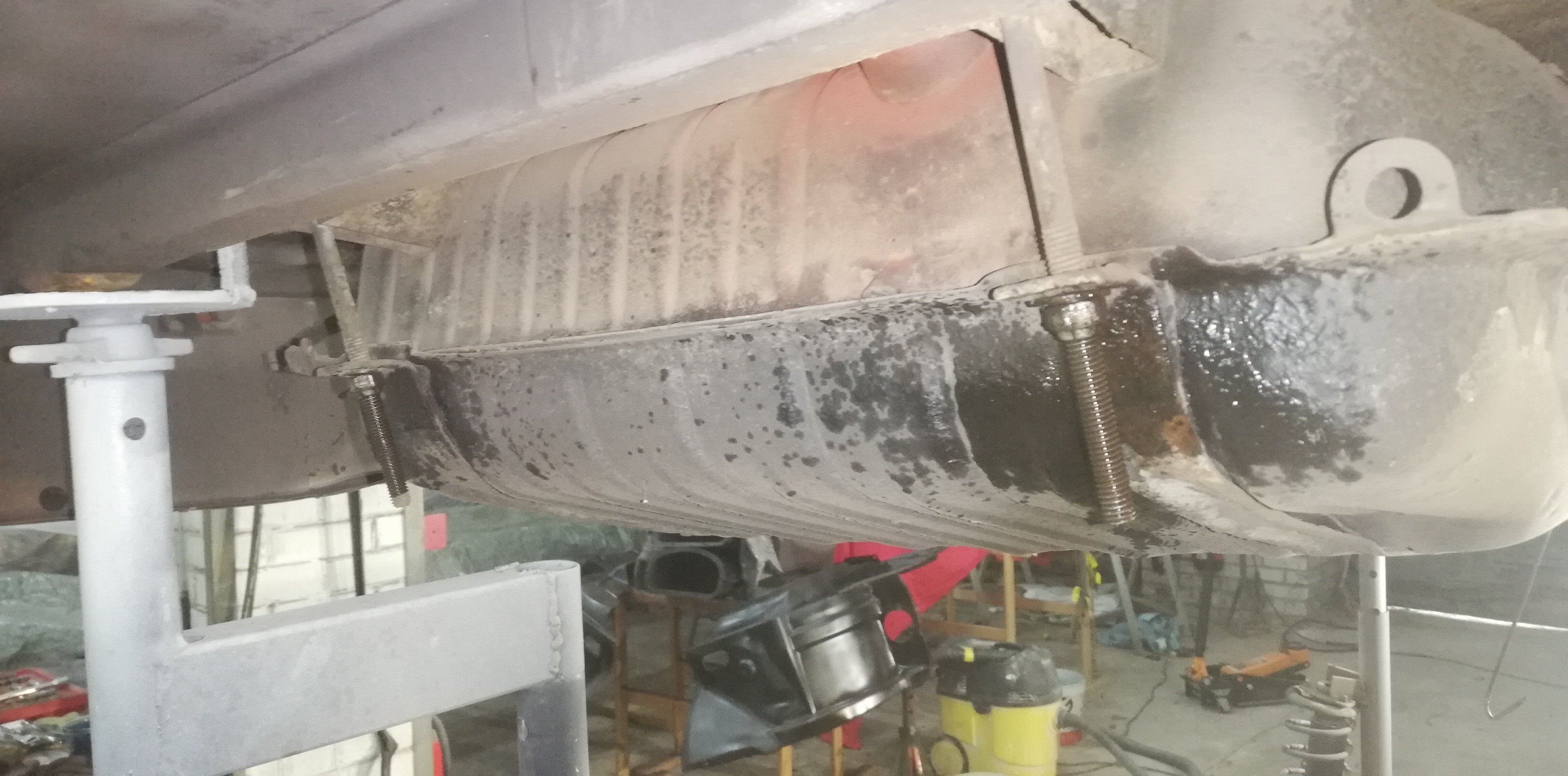

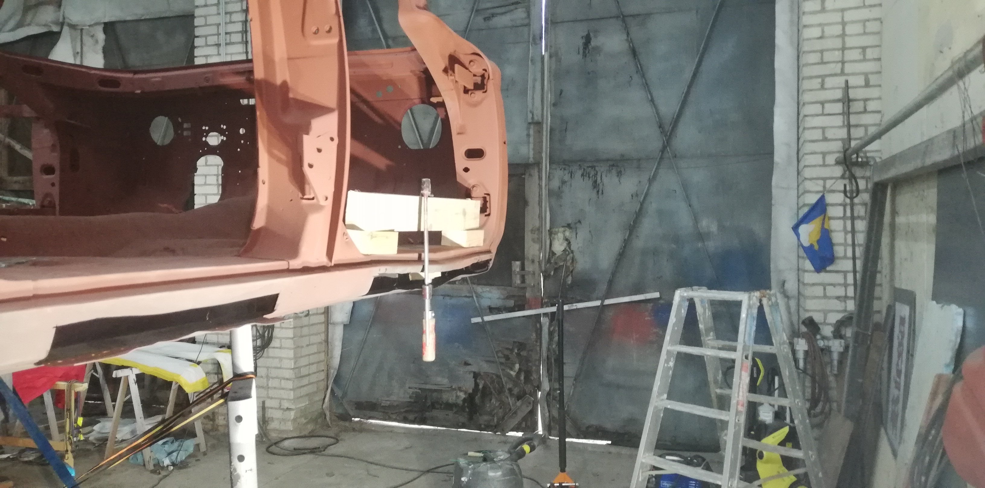

Dann heute beim Nachbar in der Werkstadt die Hebebühne genutzt und die Karosse Hoch genommen.
Erstmal den Tank ab.
Jetzt kann ich von unten richtig ran. Auch gleich angefangen. Erstmal von hinten die Innen Kotflügel und Radlauf.
Morgen dann weiter.

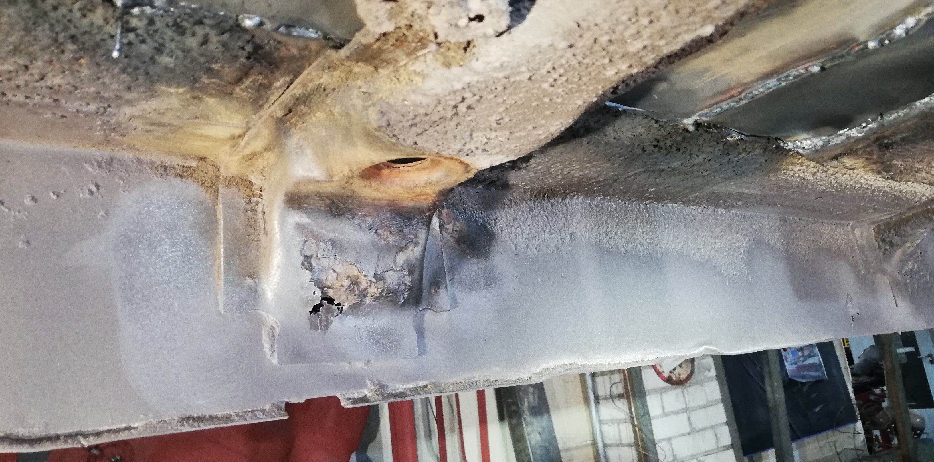

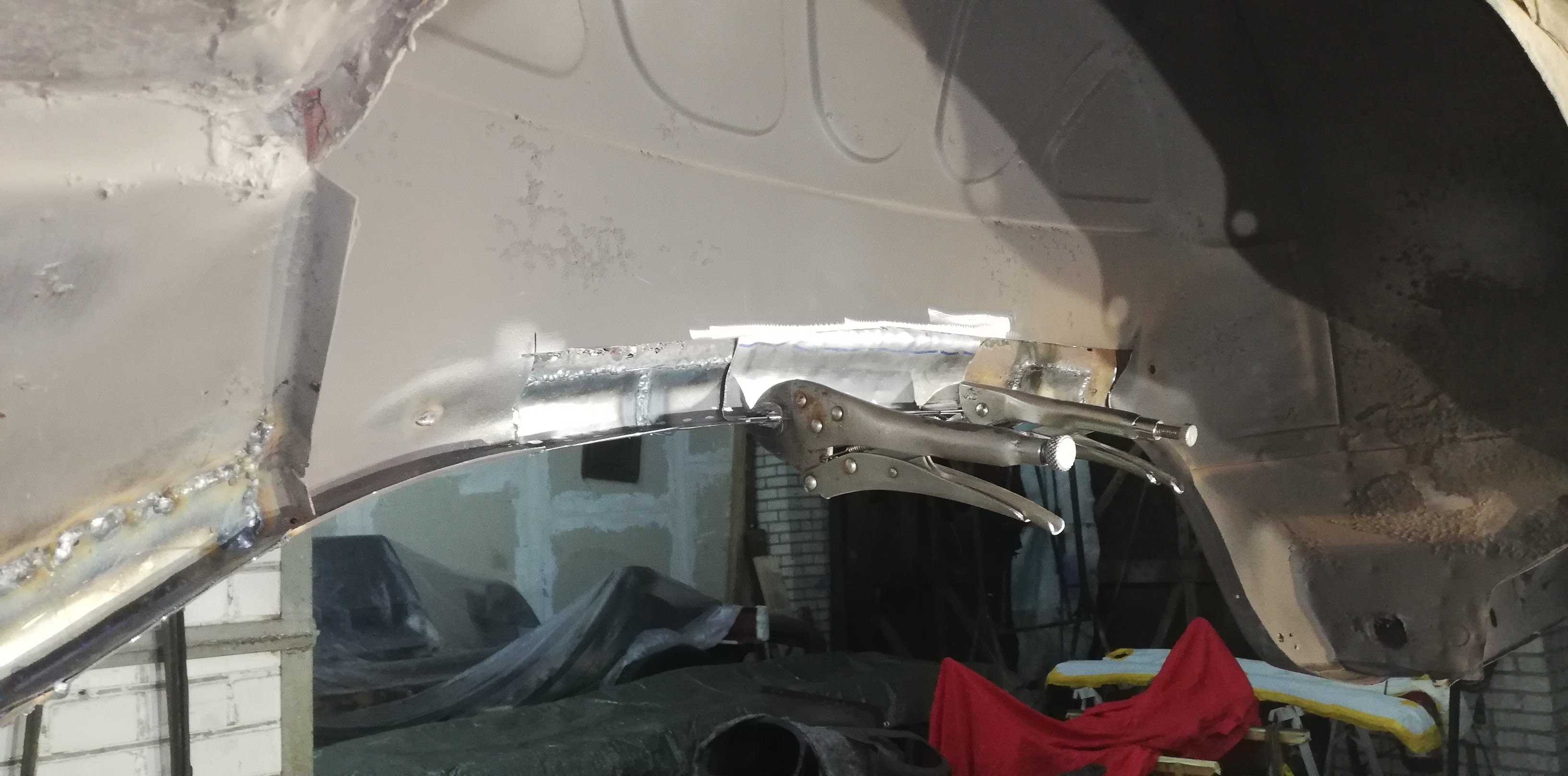

Beitrag von bernd61hd » 31. Dez 2024, 14:56

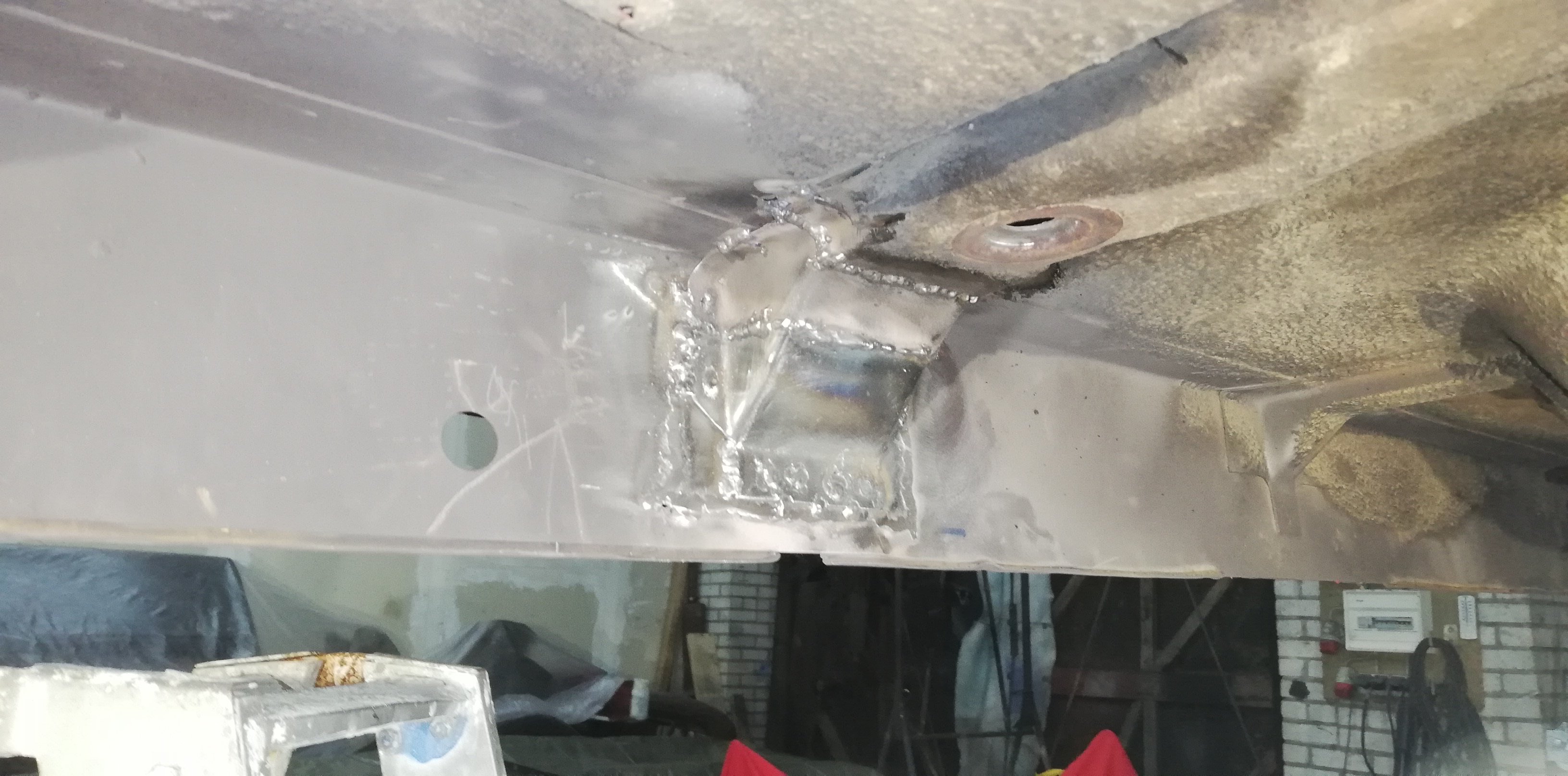

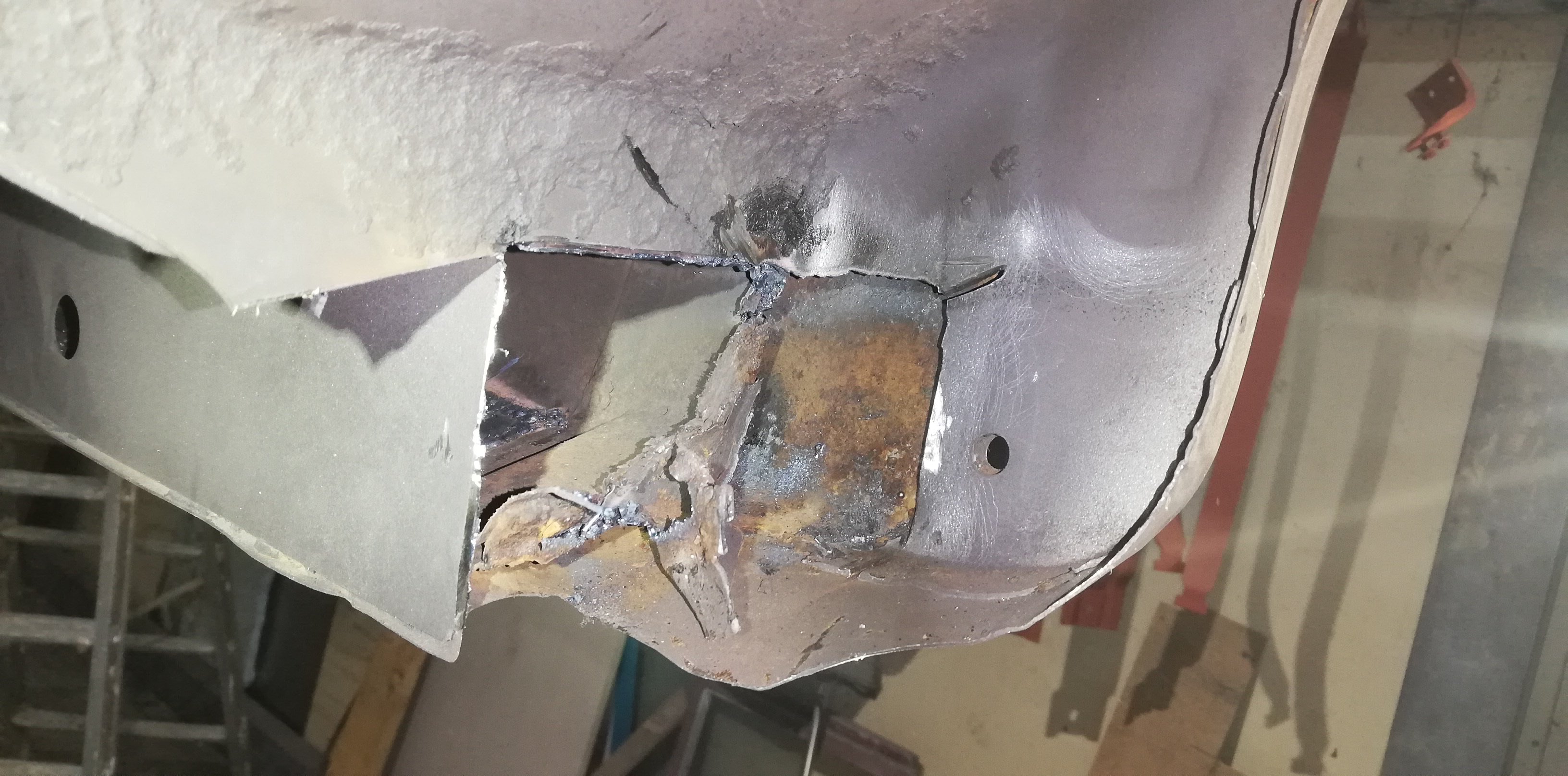

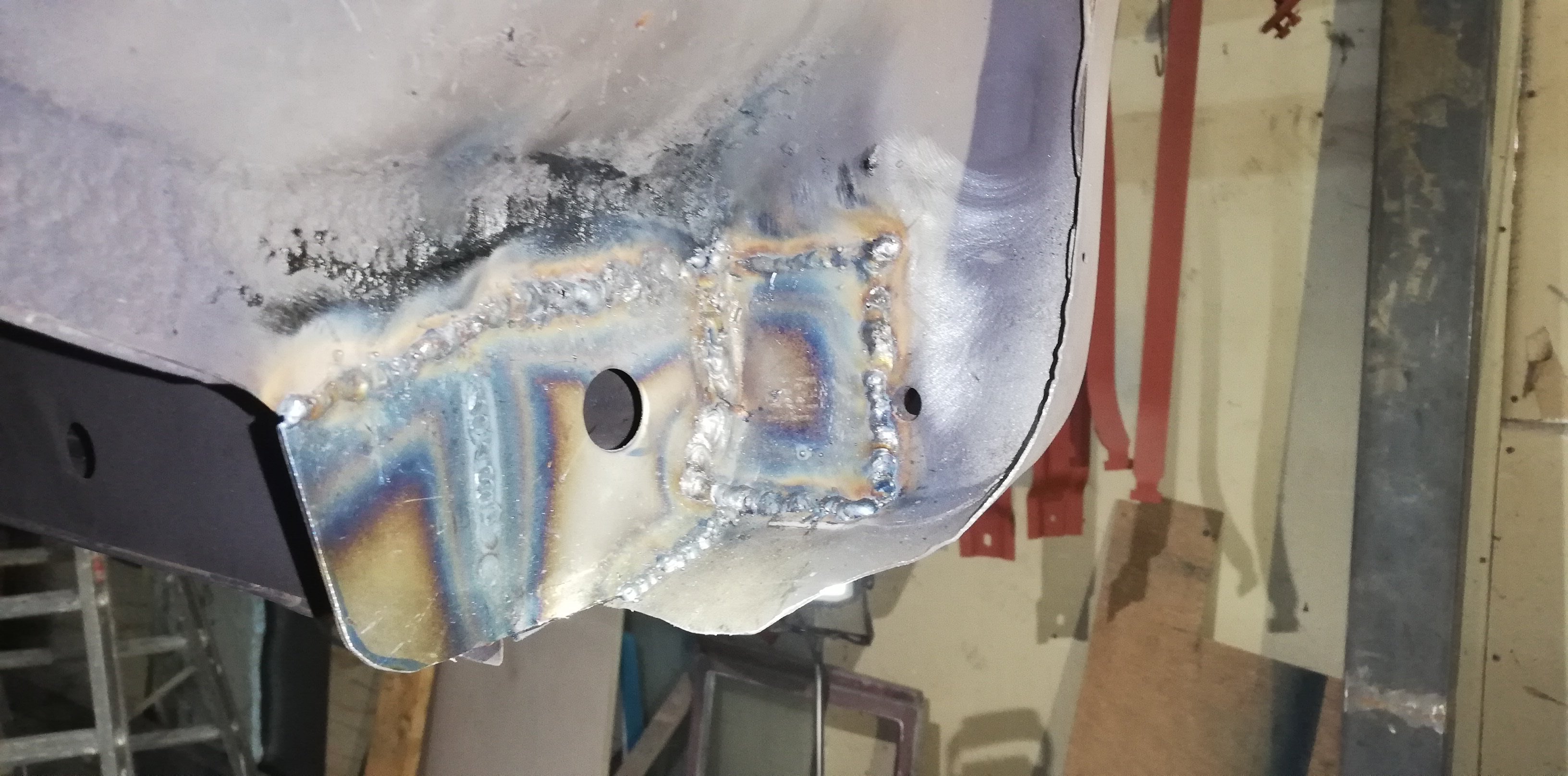

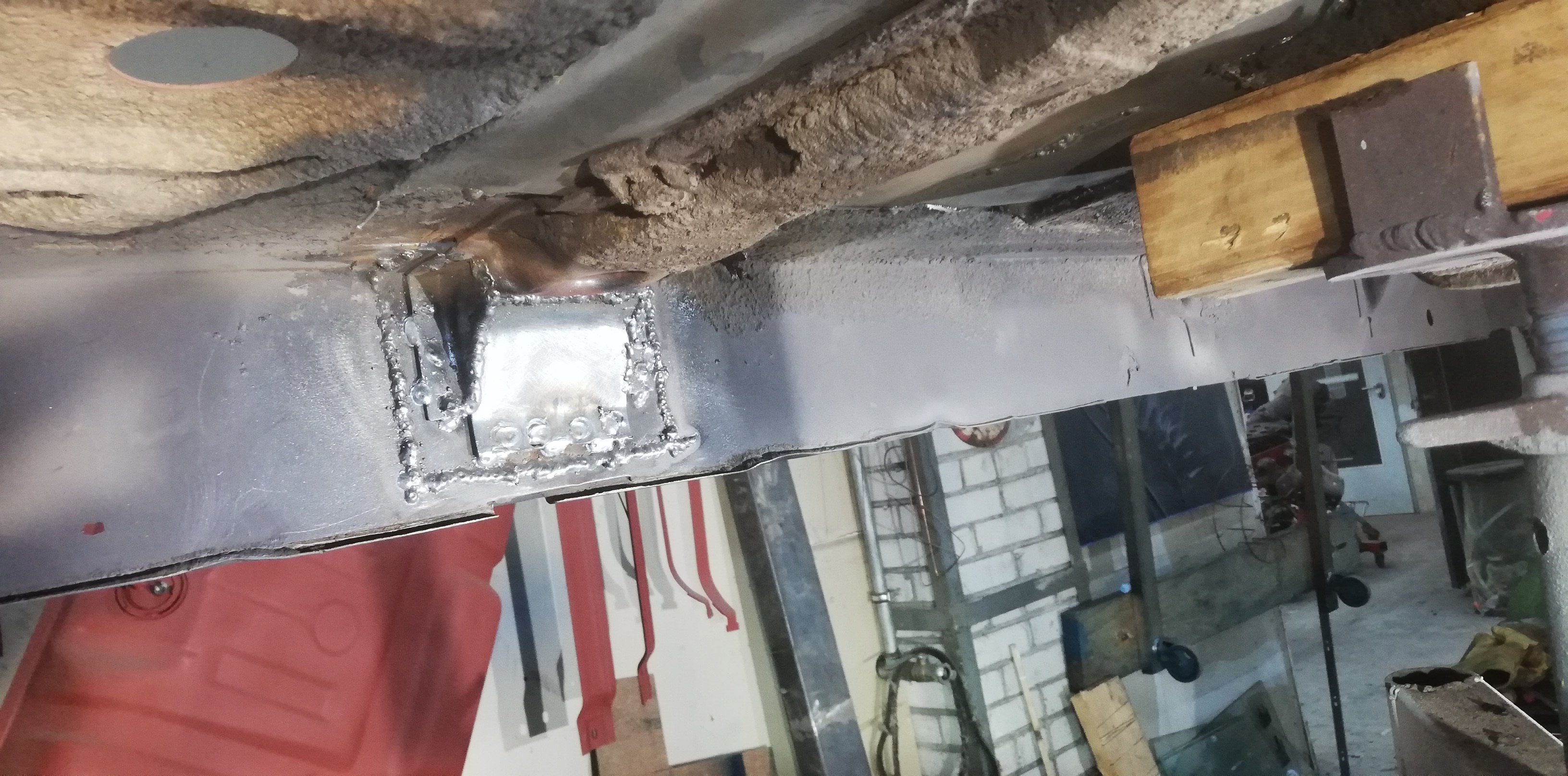

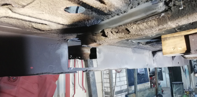

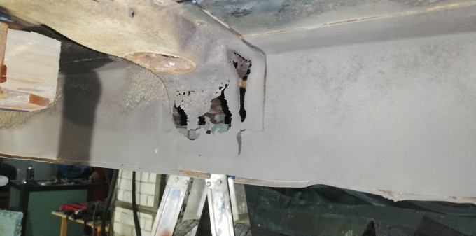

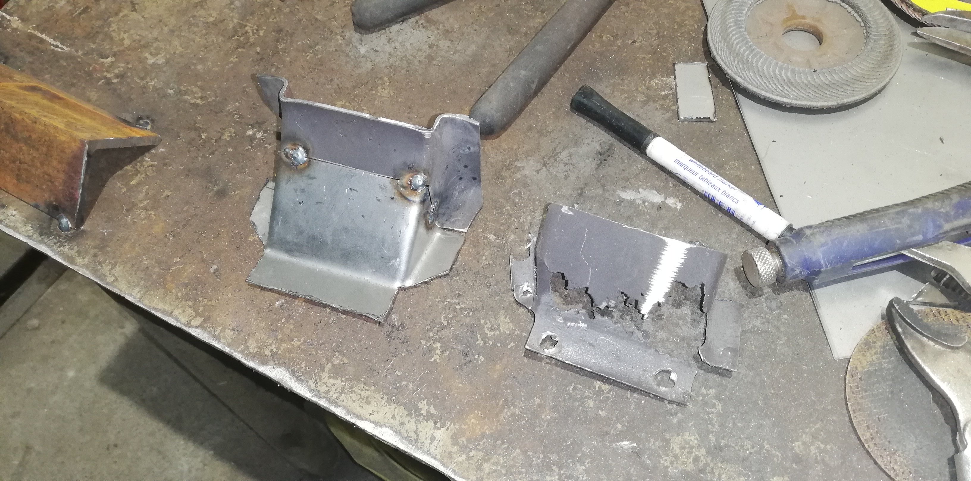

Hallo, heute wieder weiter. erstmal den Radlauf innen.
Dann mit den nicht so ganz einfachen Fällen weiter.

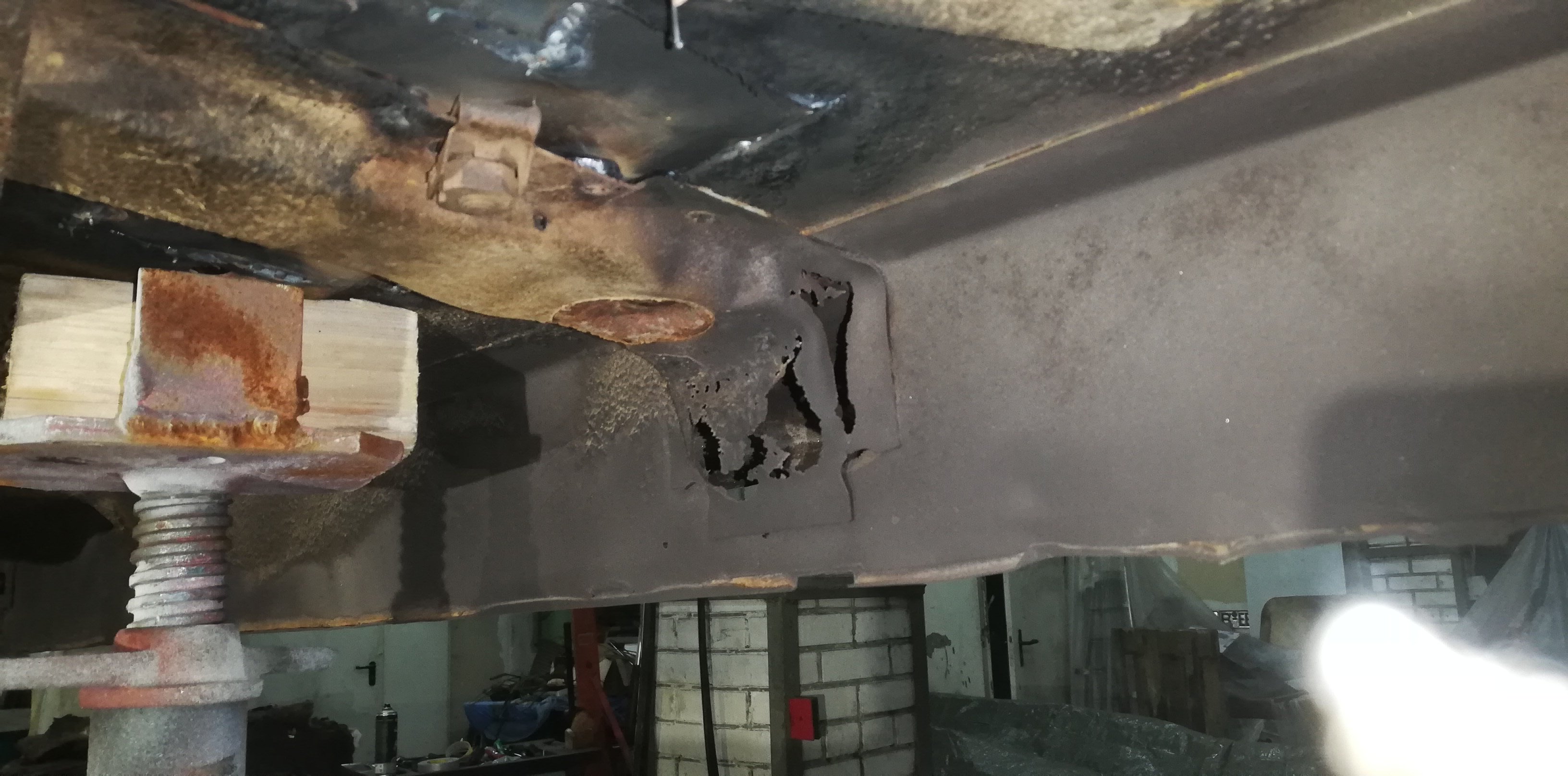

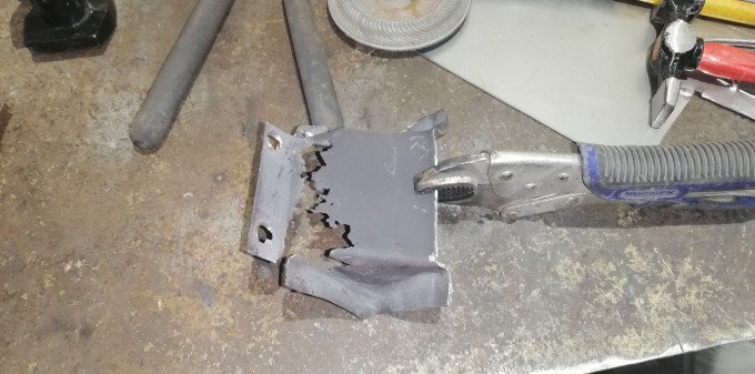

Diese Stellen habe ich 3 mal am Fahrzeug. Also erstmal raus damit.
Dann Neu. Der Schweller von Innen und auch die Kappe der Strebe.
Viel gebogen und neu gestaltet.
Danach die Nächste Stelle.
Auch erstmal Raus damit. Ist ein wenig mehr wie die hintere.
So, heute aber Feierabend.
Allein einen guten Rutsch gewünscht.
Grüsse Bernd 61hd

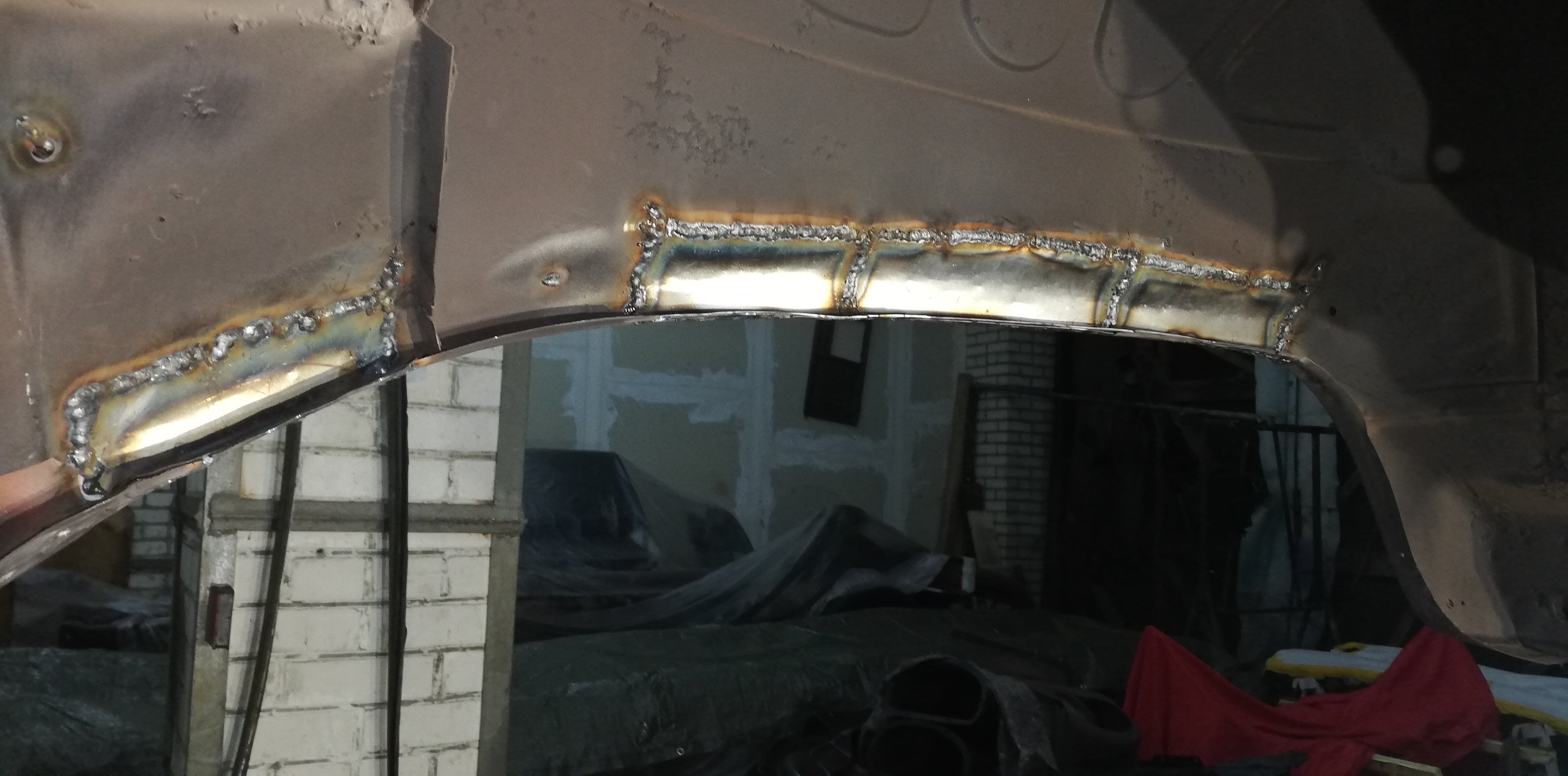

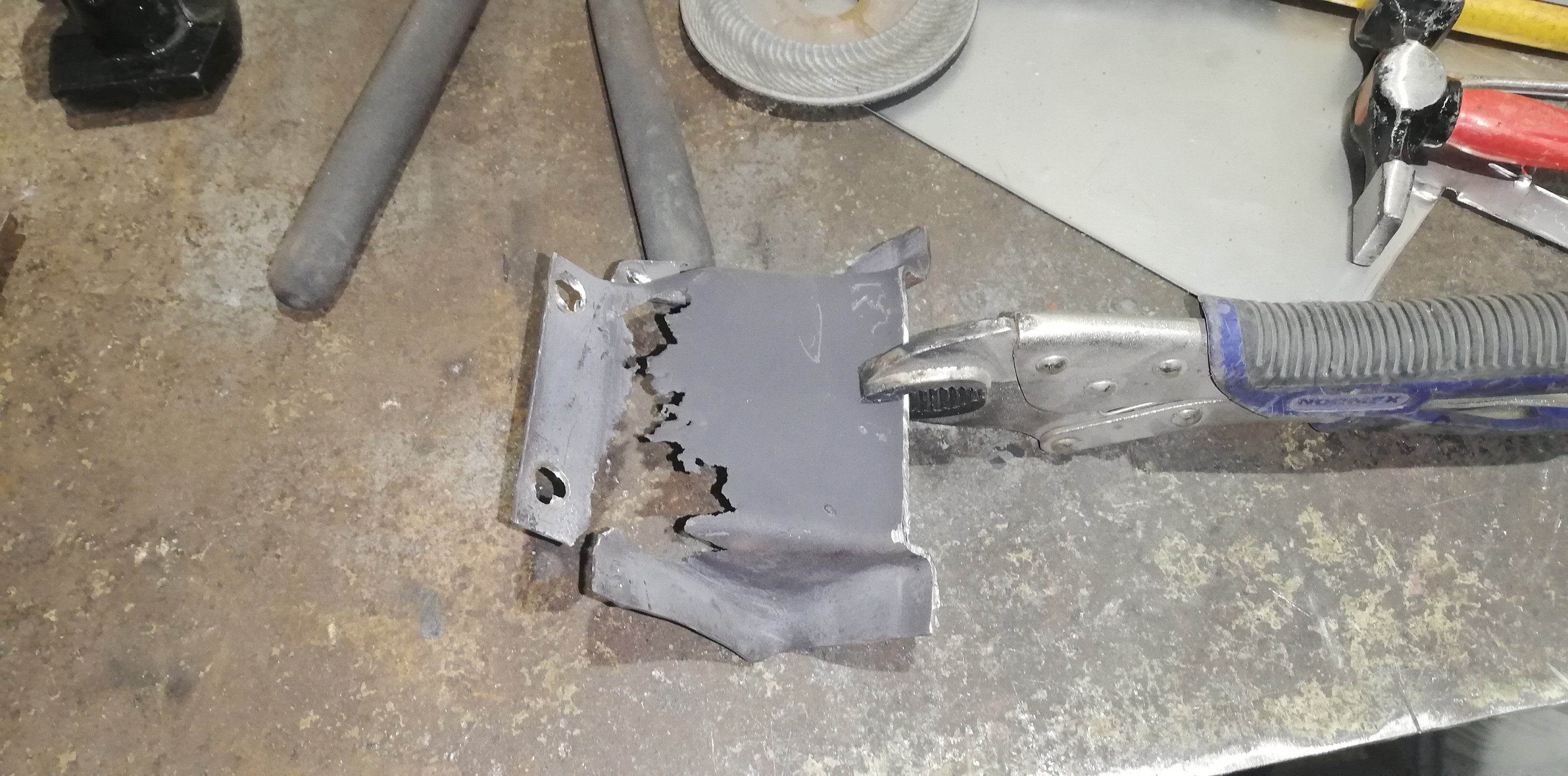

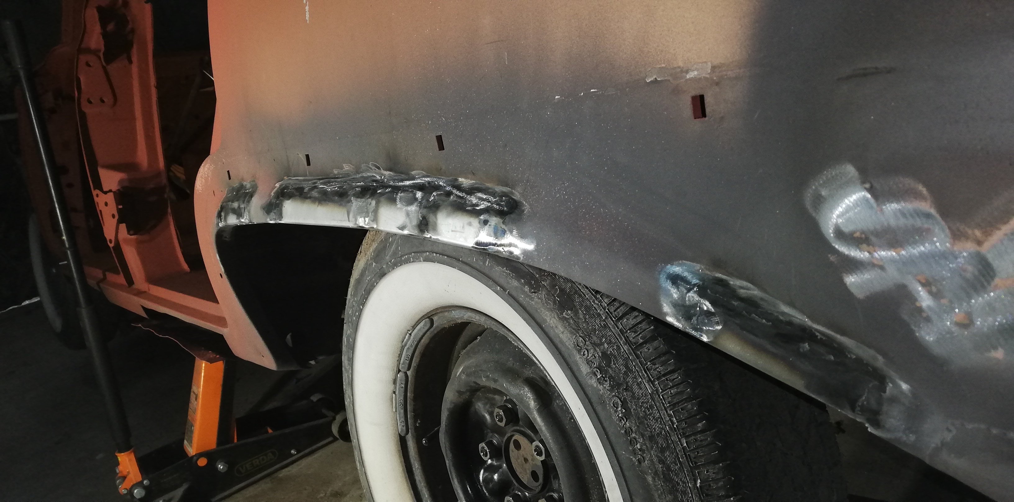

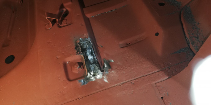

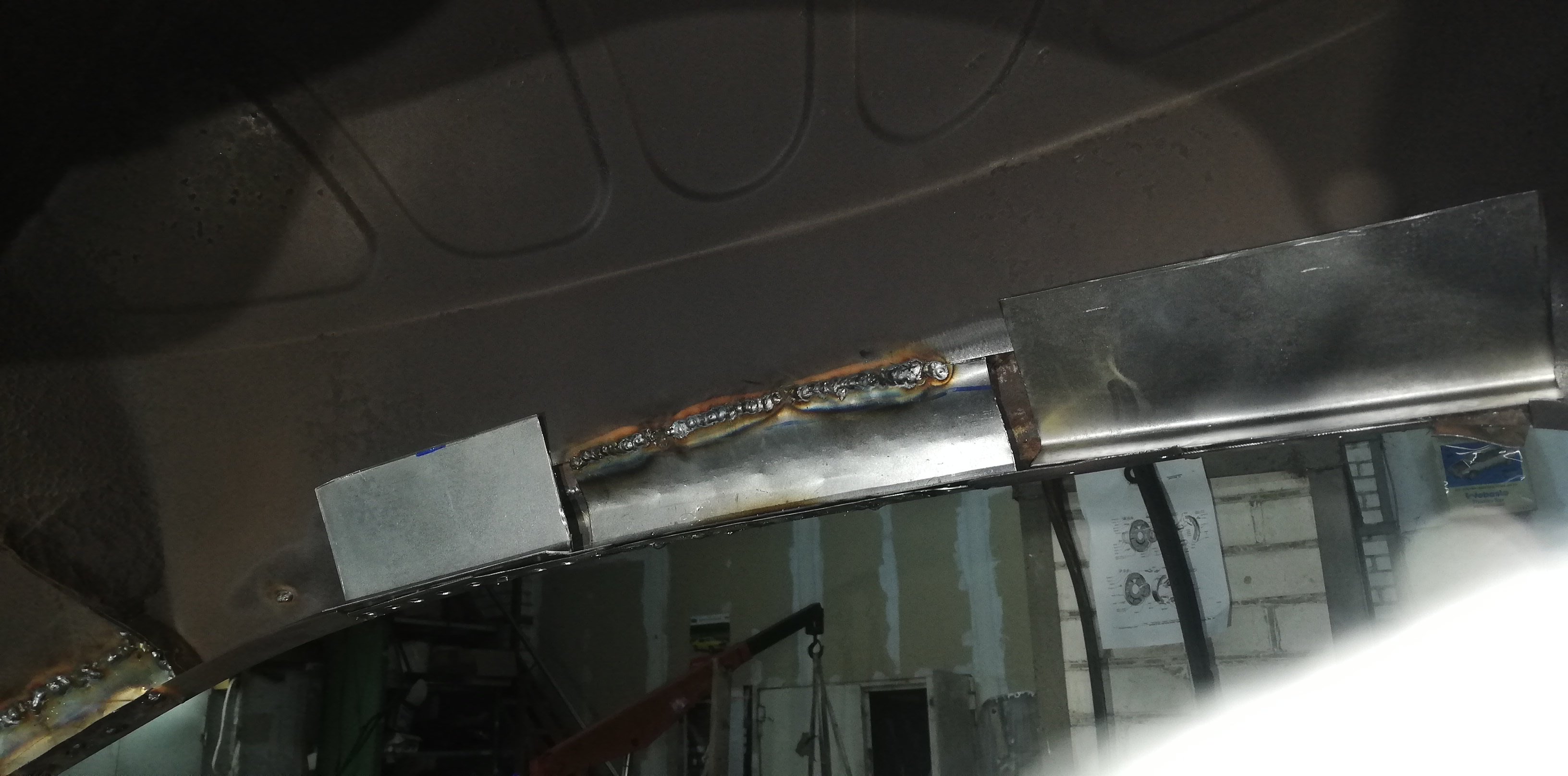

Hallo, gestern wieder ein wenig weiter gemacht. Erstmal die Knotenbleche Nachgebaut.
Dann die letzte Seite.
Es ist ein wenig mehr zu machen. Aus innen im fahrerraum.
Also Angefangen Blech zu biegen und alles zusammen zu Fügen.
So, alles Eingeschweißt. Jetzt kann ich an die Schweller gehen.
Grüsse Bernd 61hd

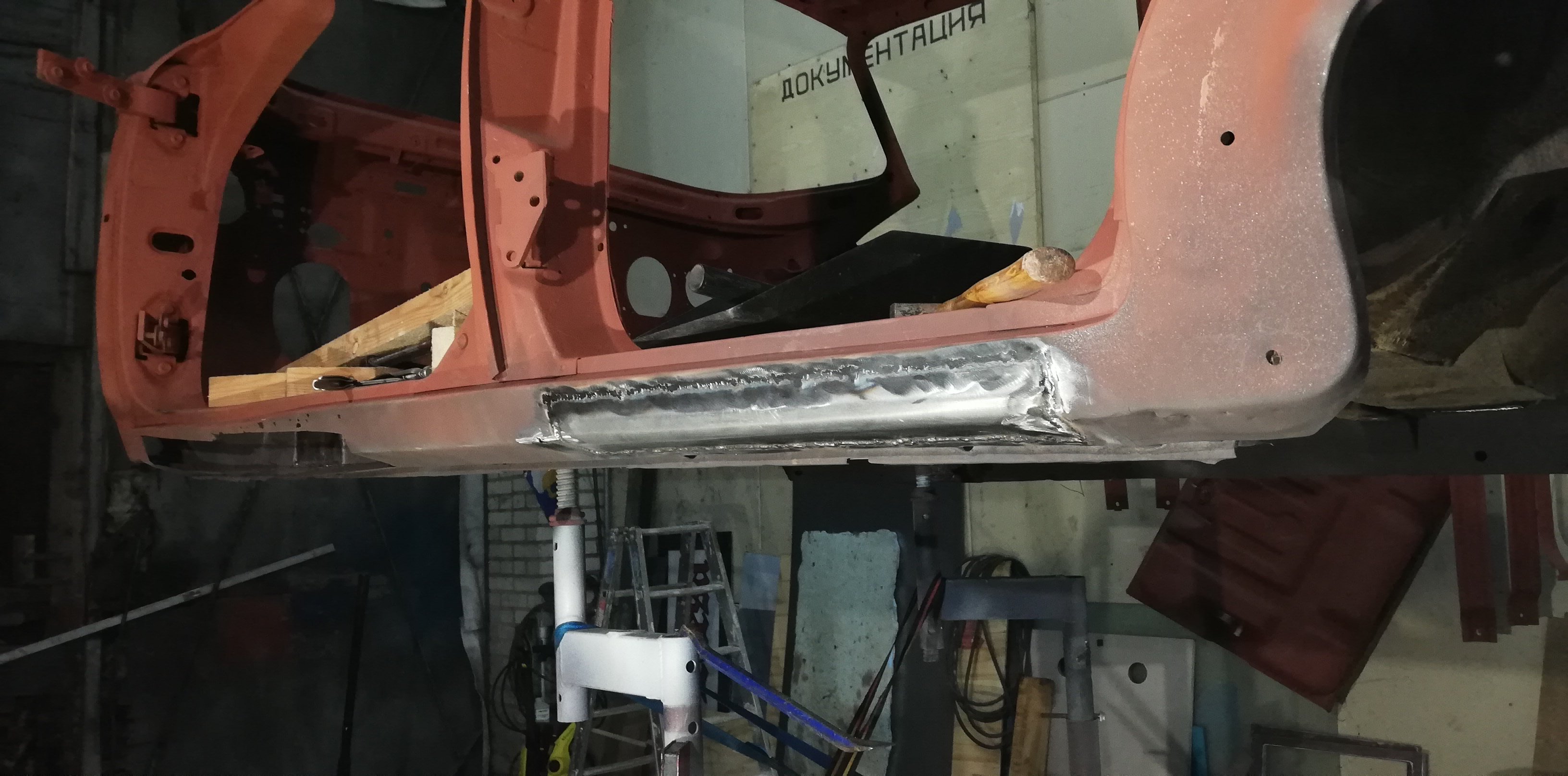

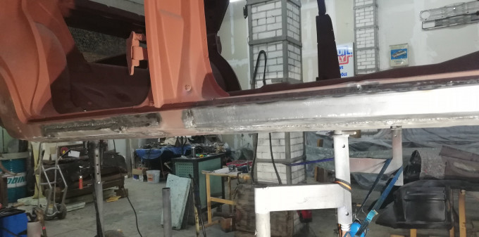

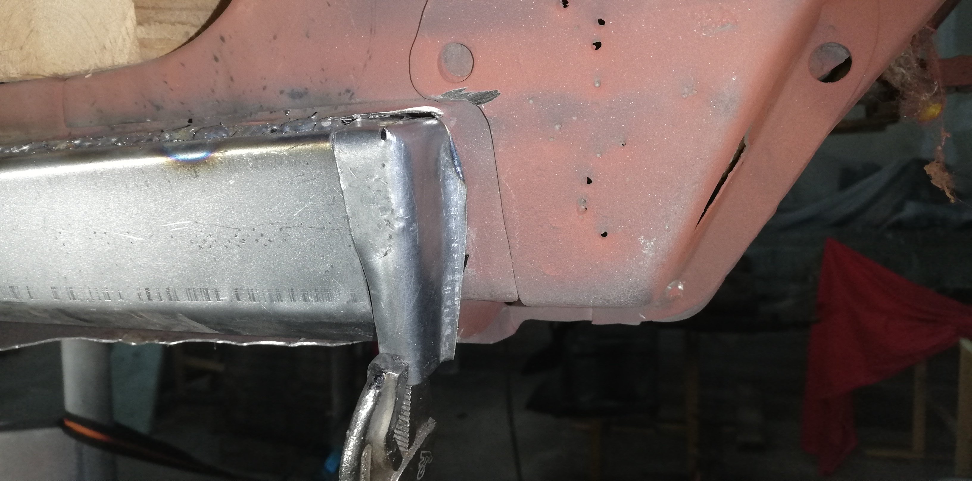

Beitrag von bernd61hd » 4. Jan 2025, 16:23

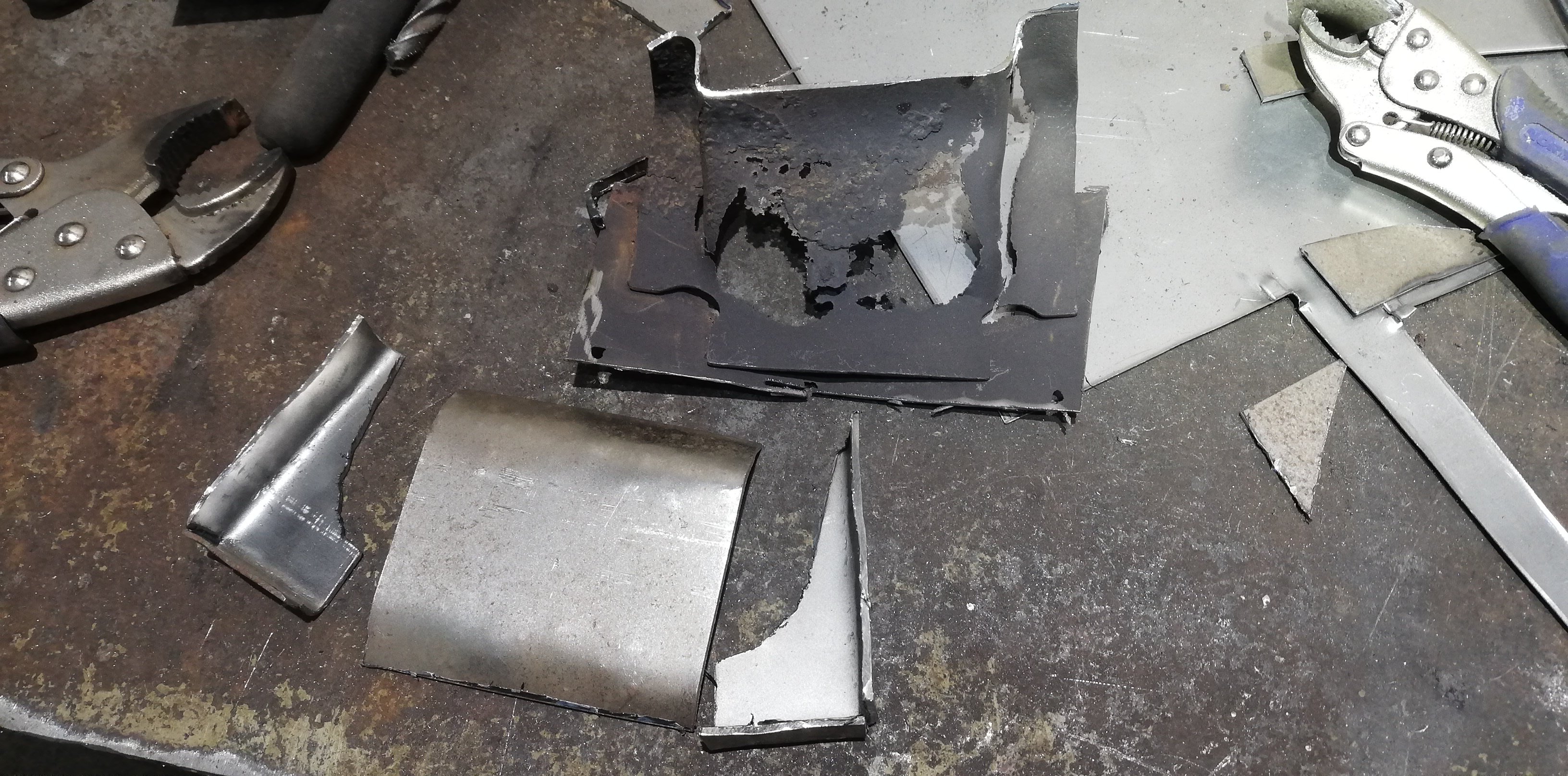

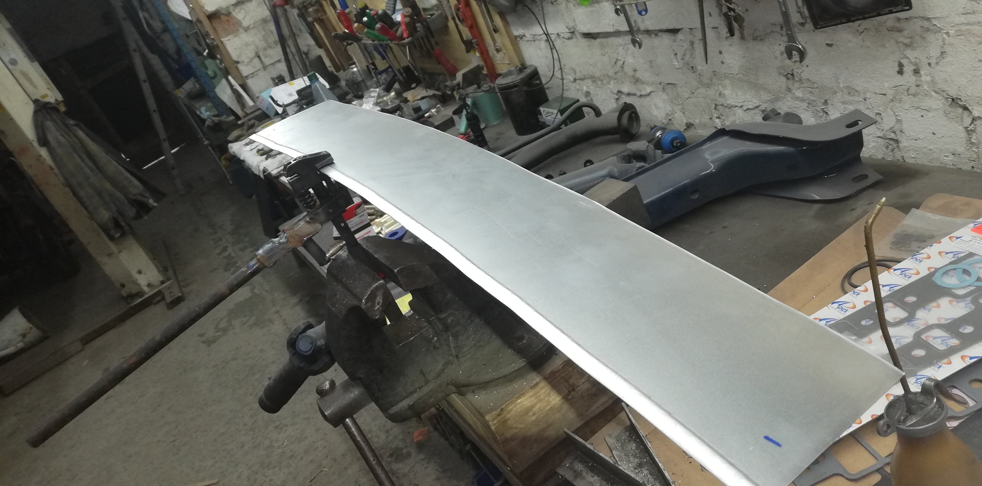

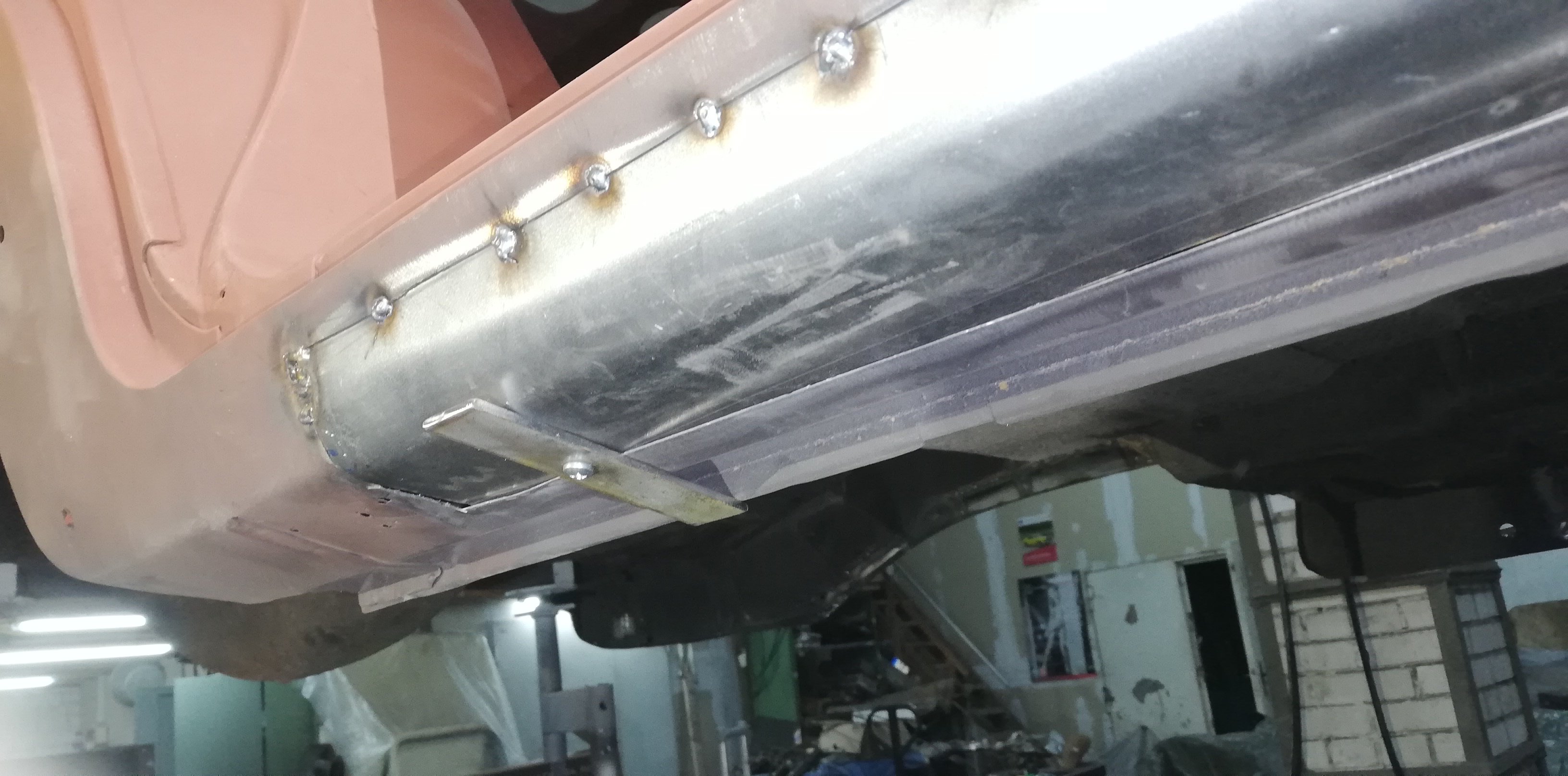

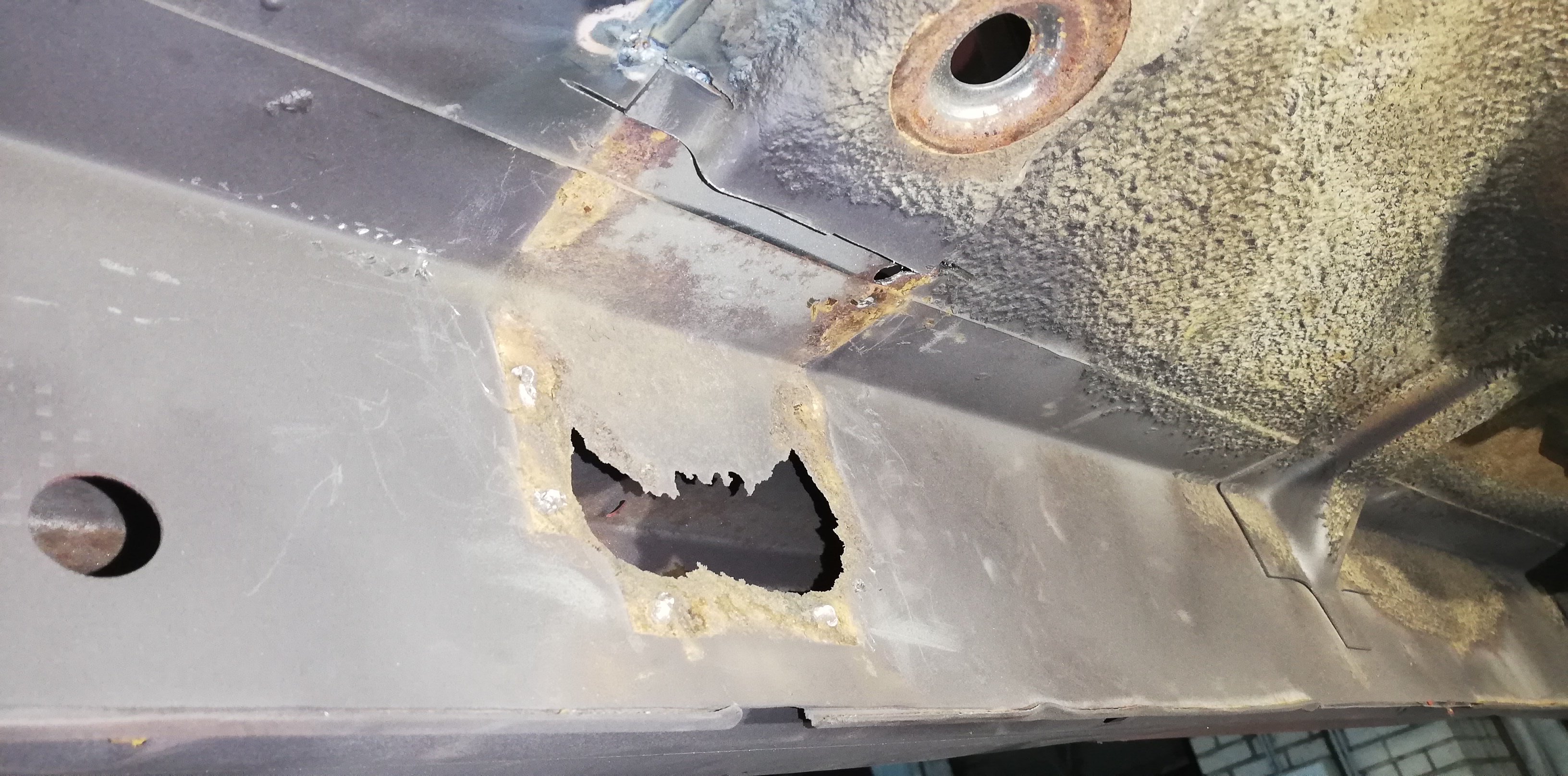

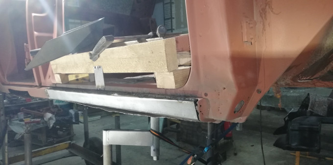

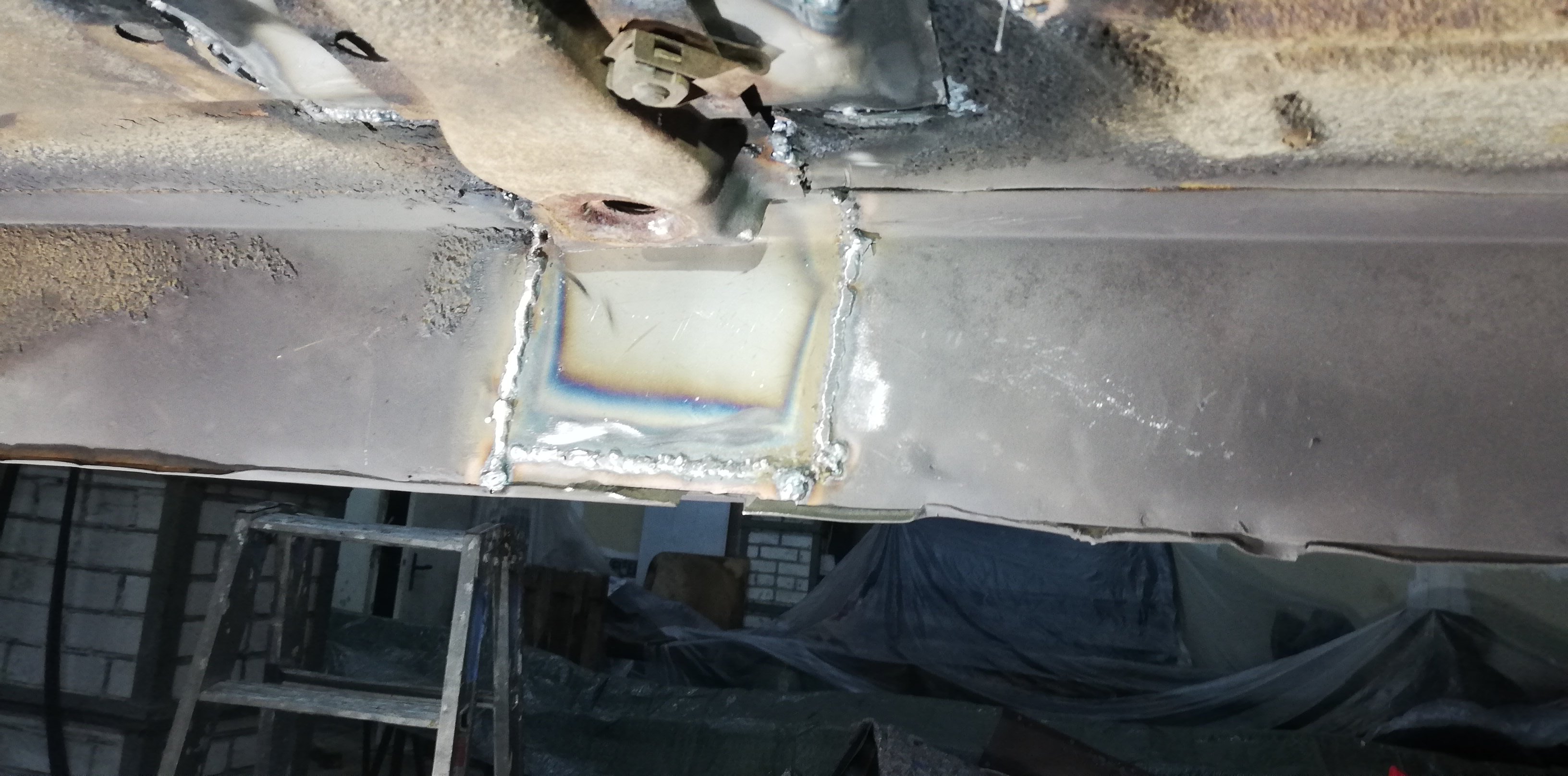

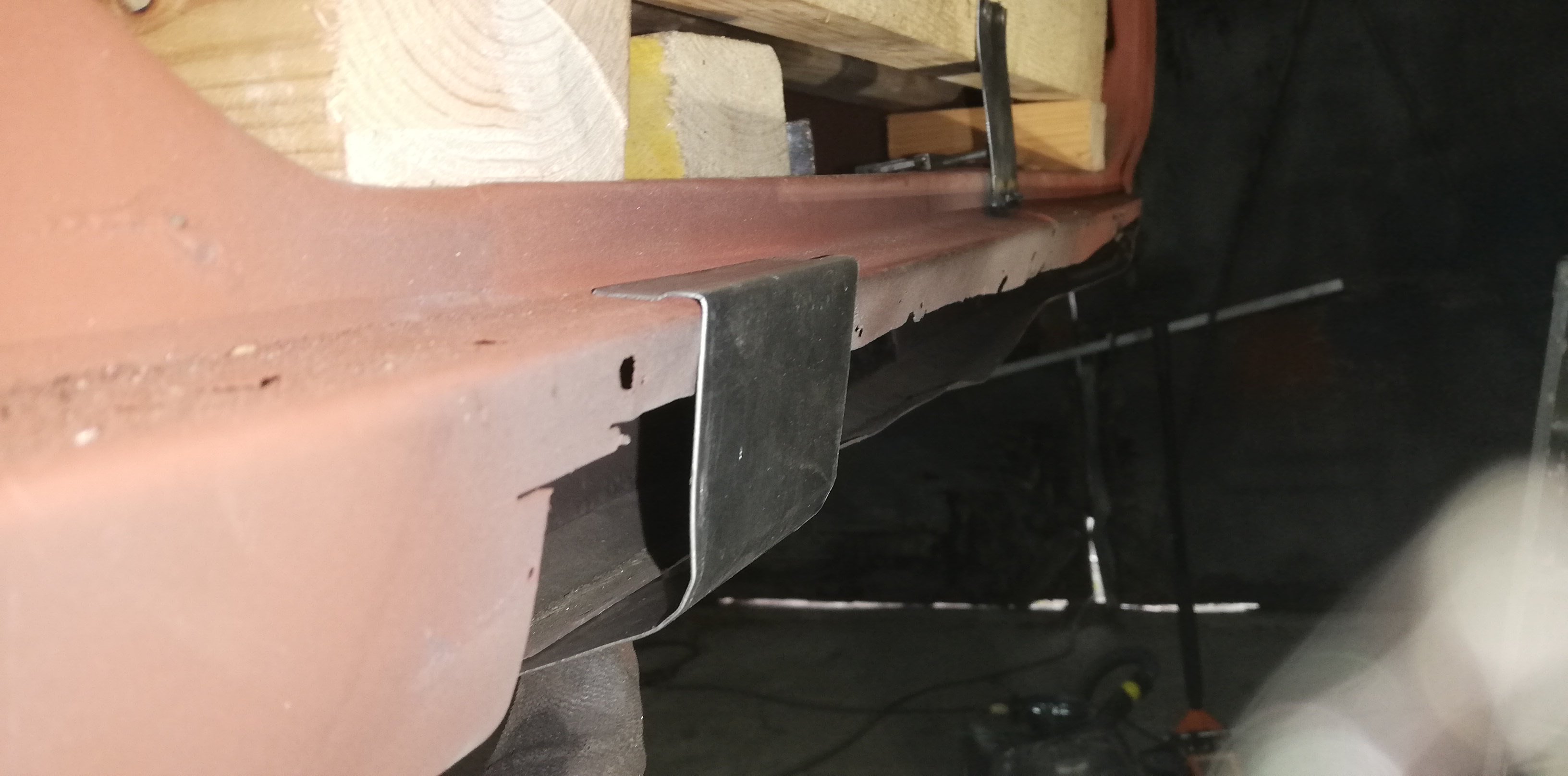

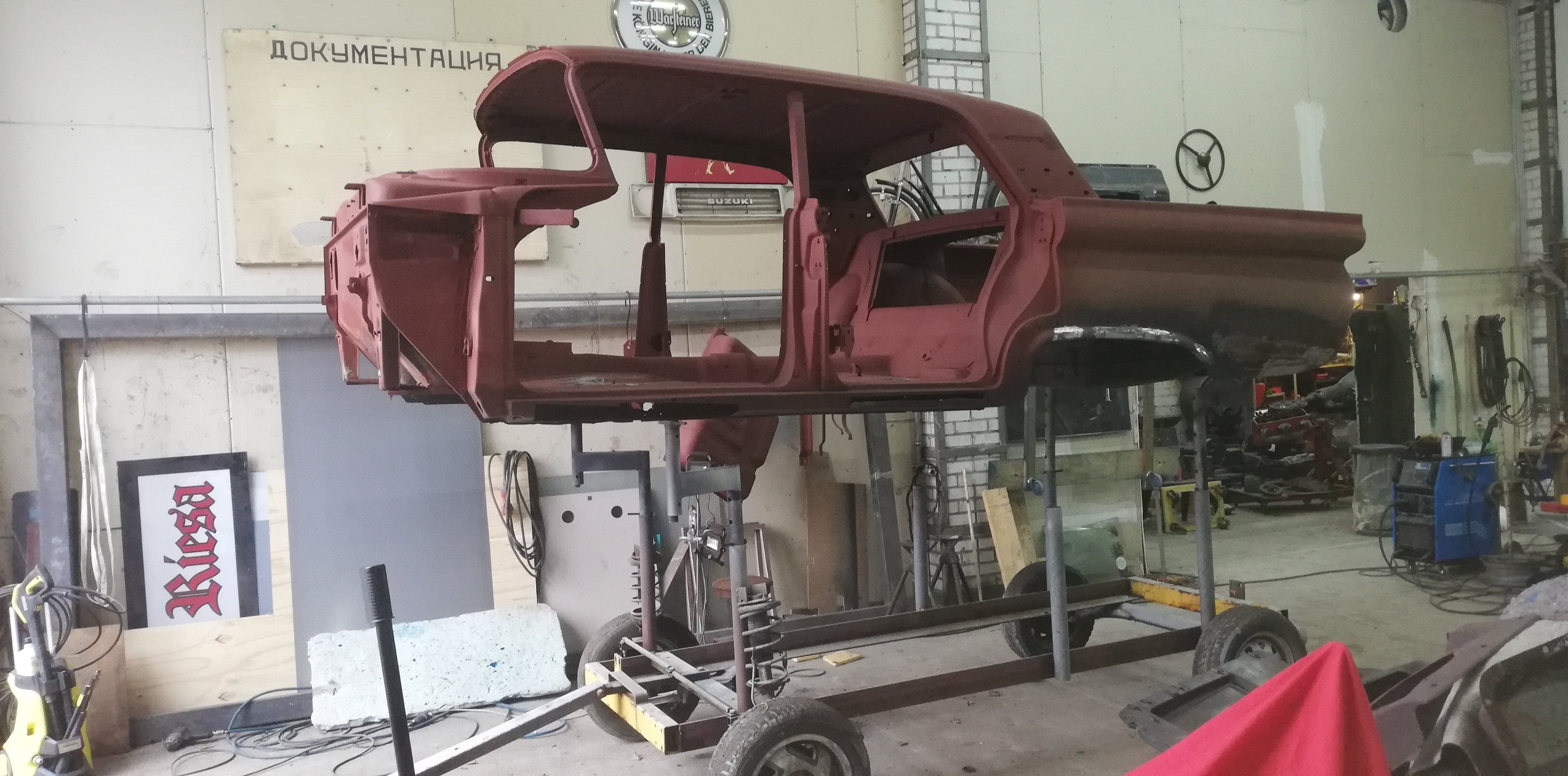

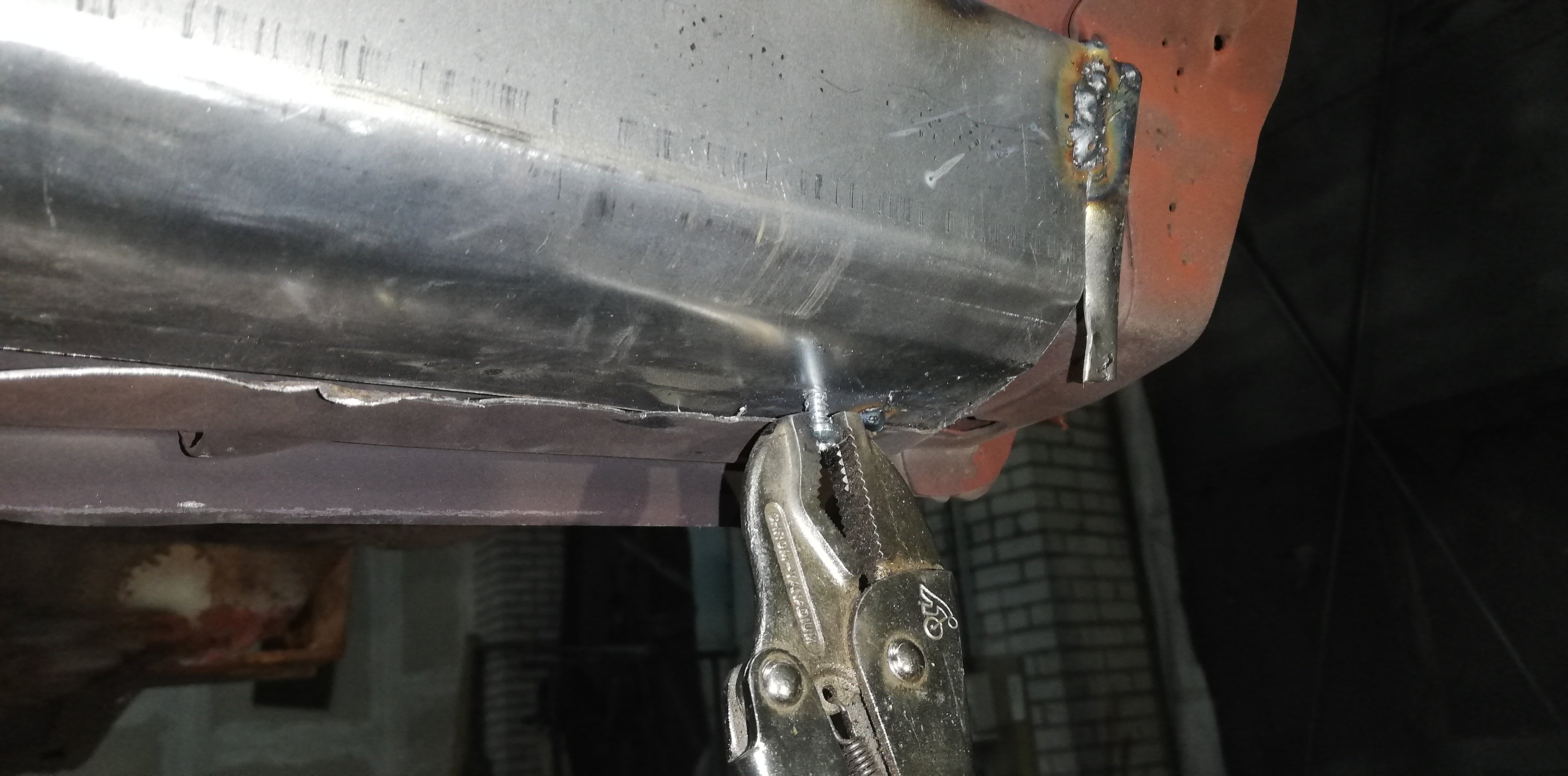

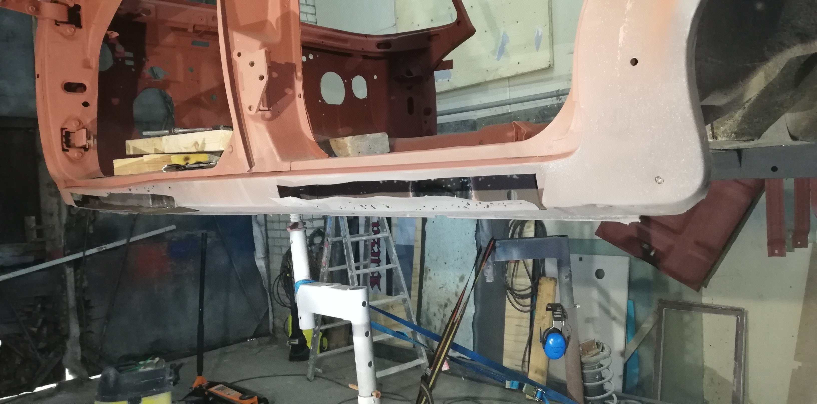

Hallo, heute war der Schweller dran. Zuerst vorn Rechts. Ist glaube der schlimmste von allen. Erstmal dien wenig Stabilität reingebracht.
Danach ein Muster stück angefertigt. Könnte so klappen.
Danach das Blech zugeschnitten und viel gebogen und angepasst.
Das sieht schon nicht schlecht aus. Noch ein wenig anpassen und dann schweißen.
So, alles fertig geschweißt und schon ein wenig geschliffen. Am Montag dann die nächsten Schweller.
Grüsse Bernd 61hd

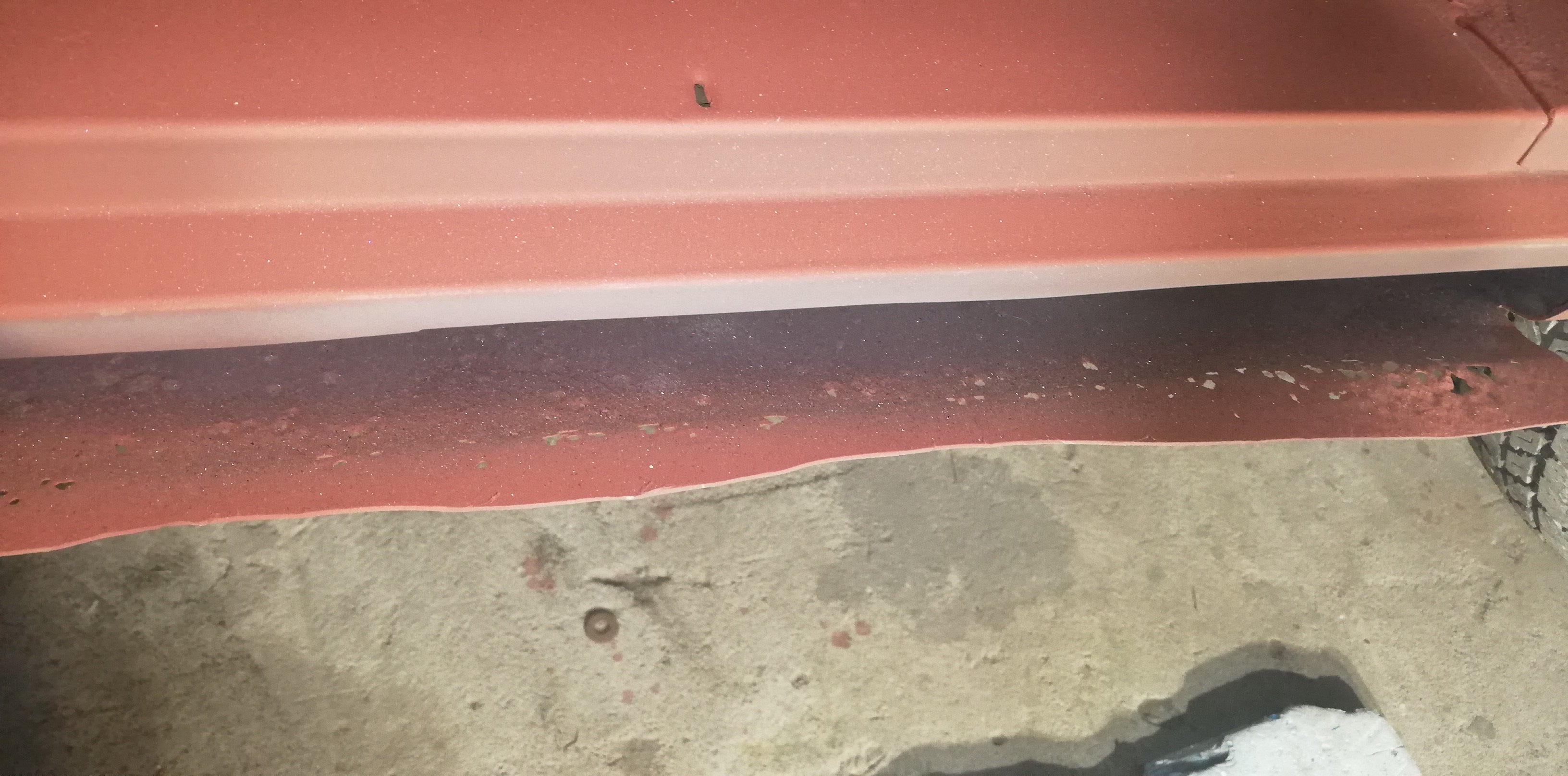

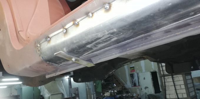

Beitrag von bernd61hd » 9. Jan 2025, 08:46

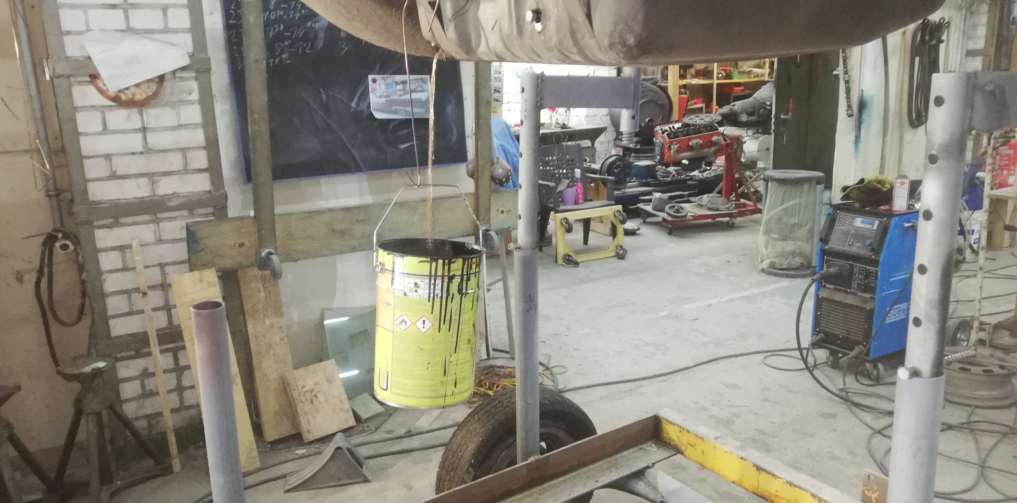

Hallo Gemeinde, gestern gings weiter. Erstmal hier wieder weiter gemacht.

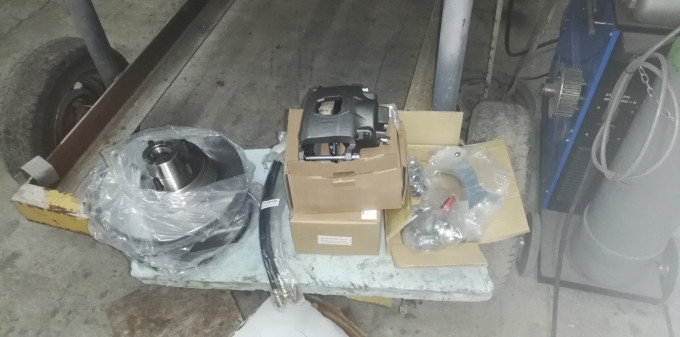

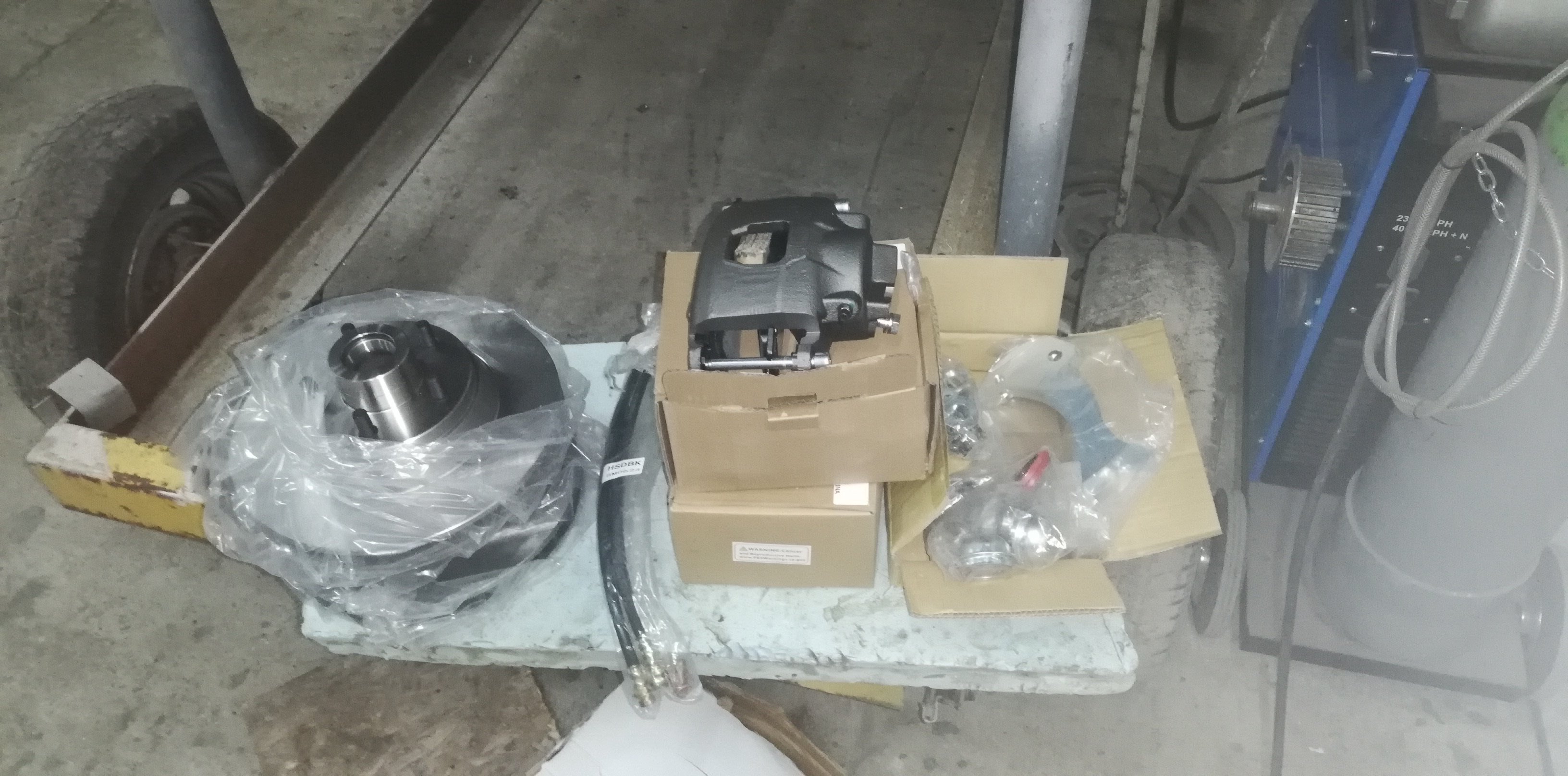

Am Montag und Dienstag war aber der FedEx Mann fleißig.

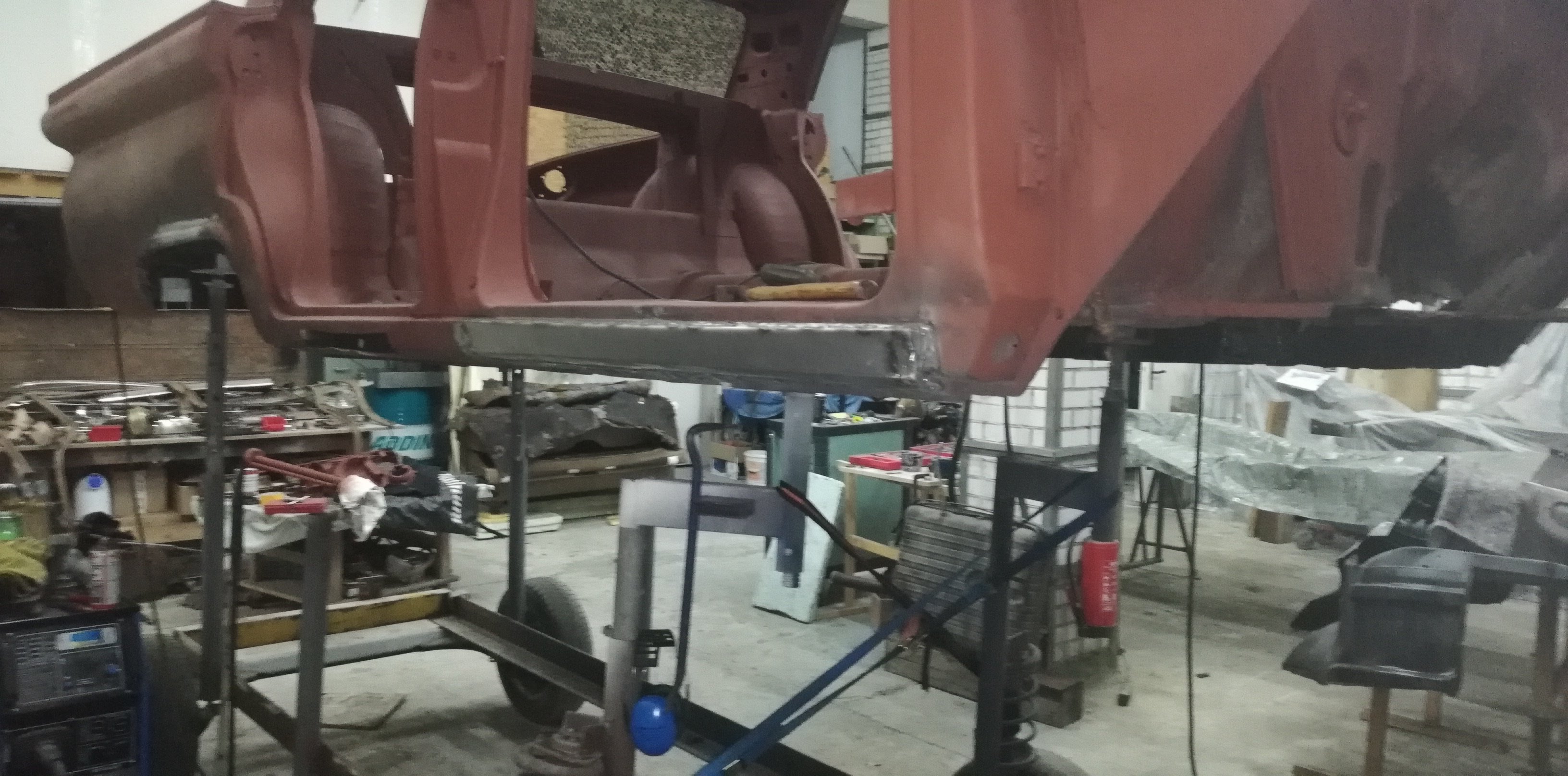

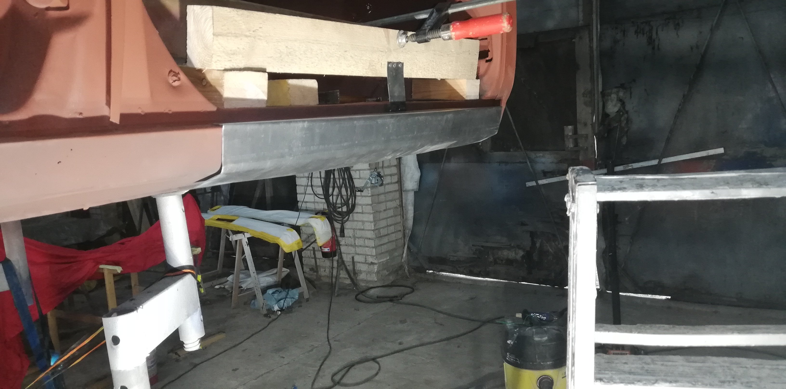

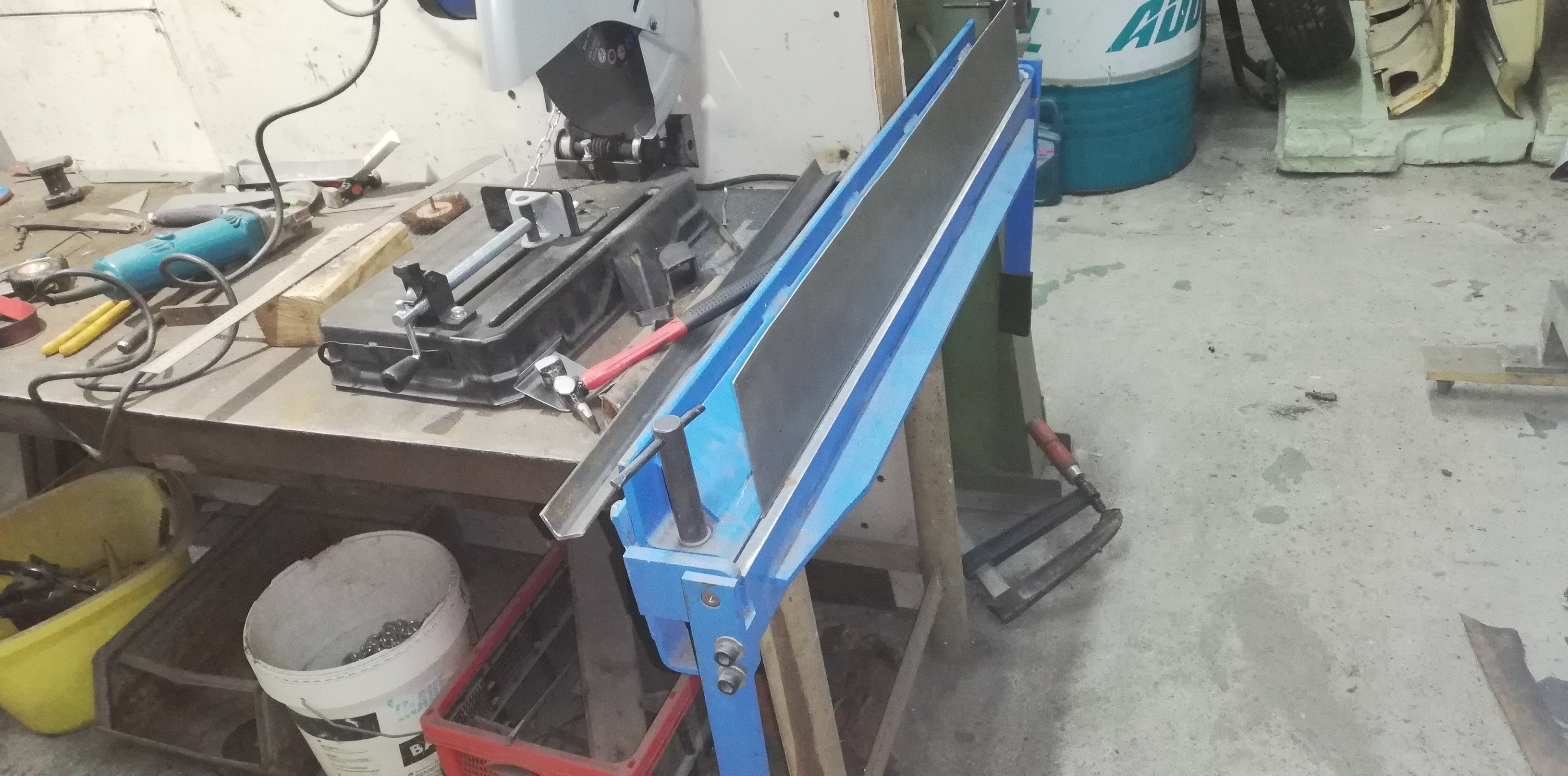

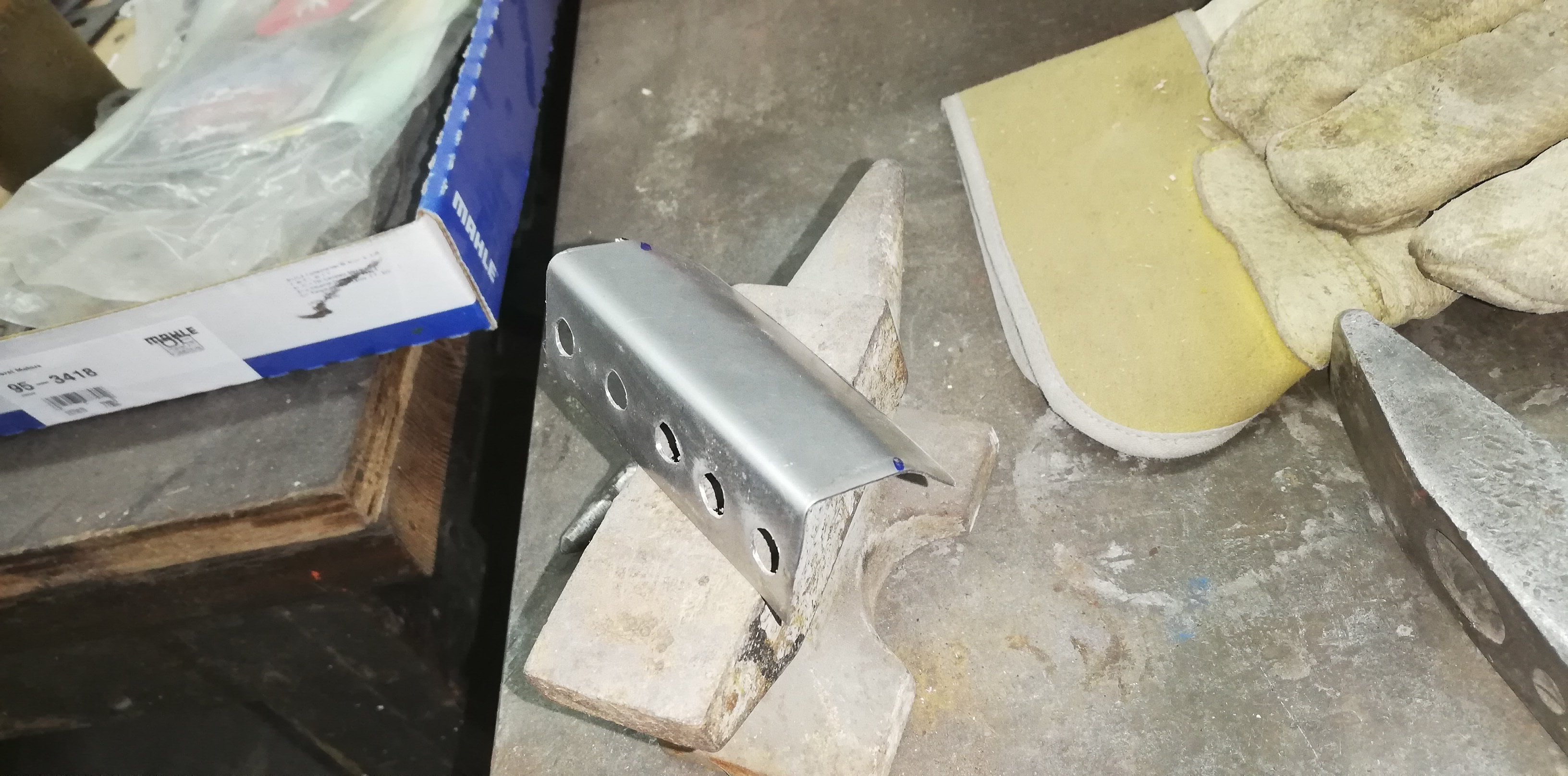

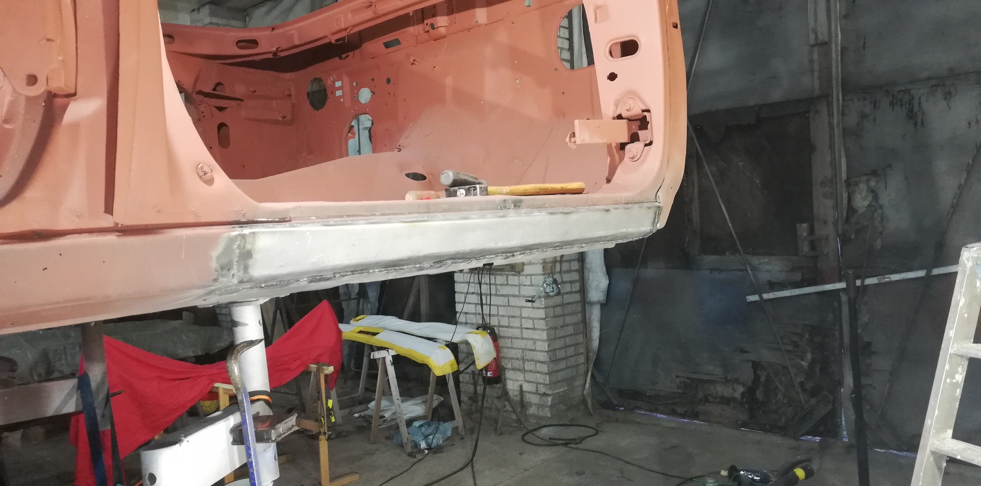

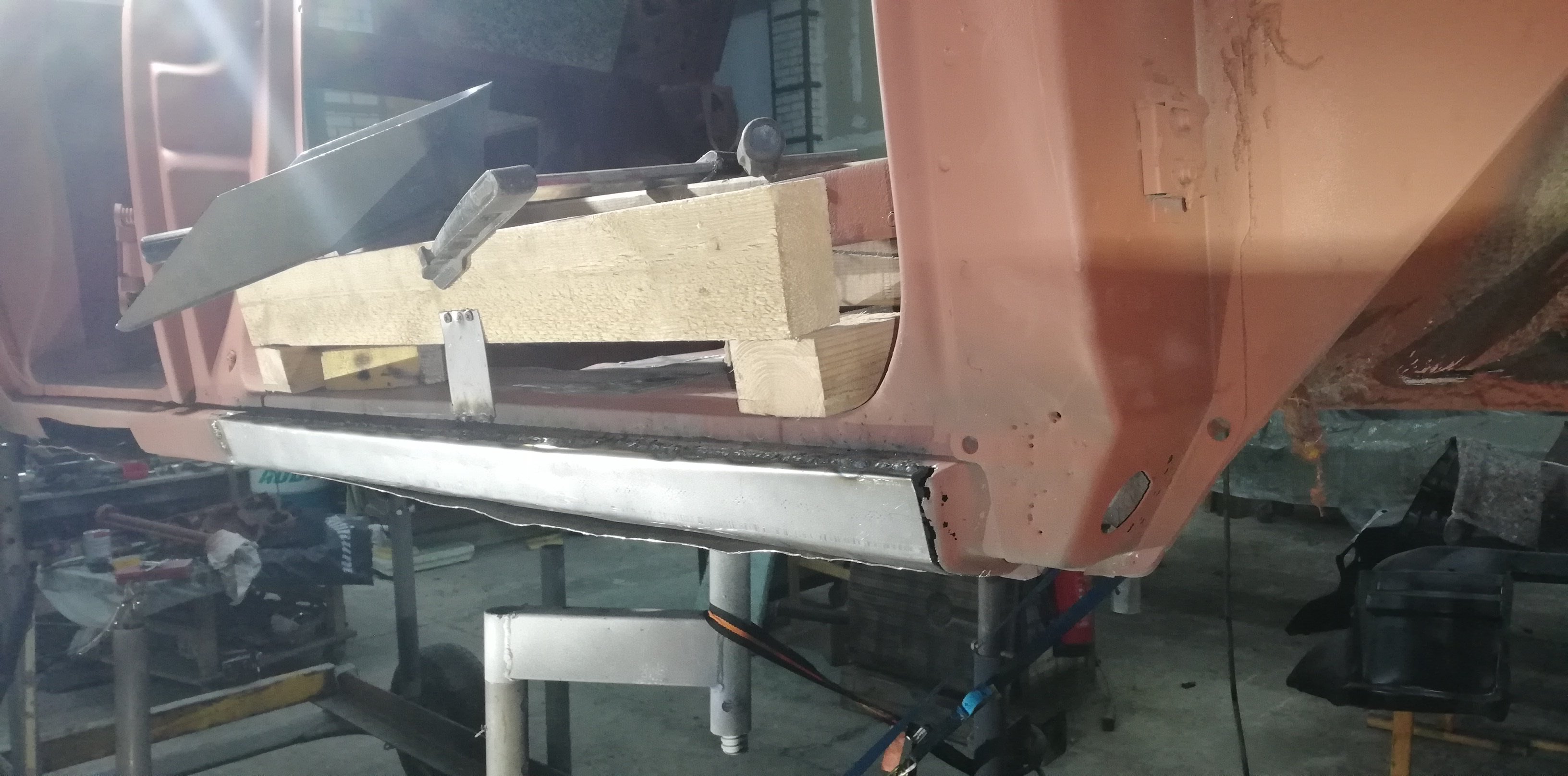

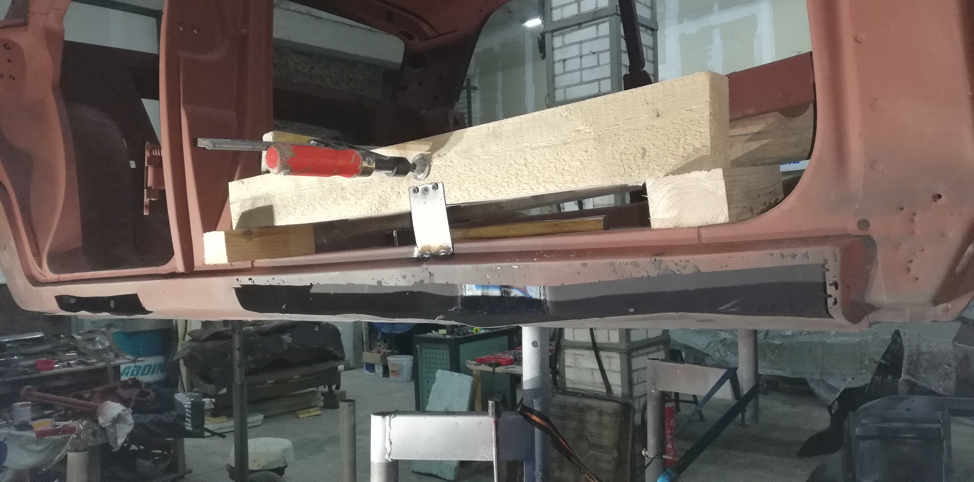

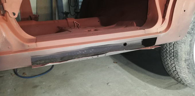

Dann der Nächste Schweller.
Mit einigen Hilfsmitteln geht es ganz gut.

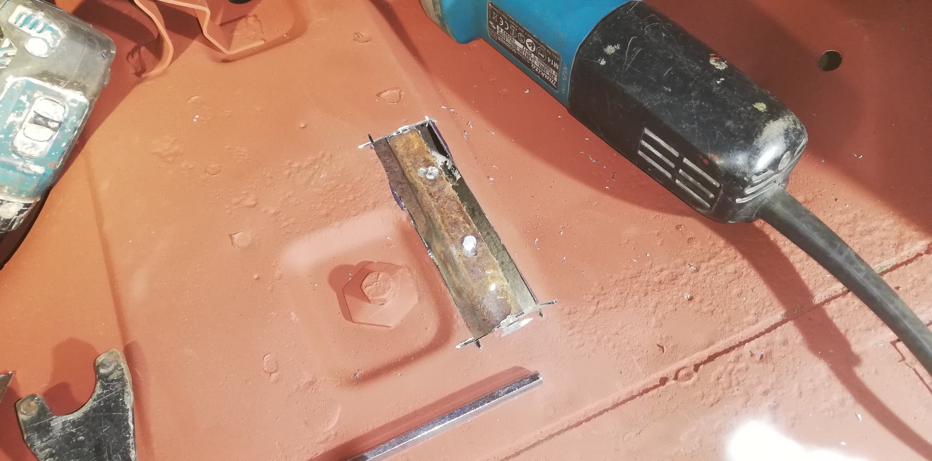

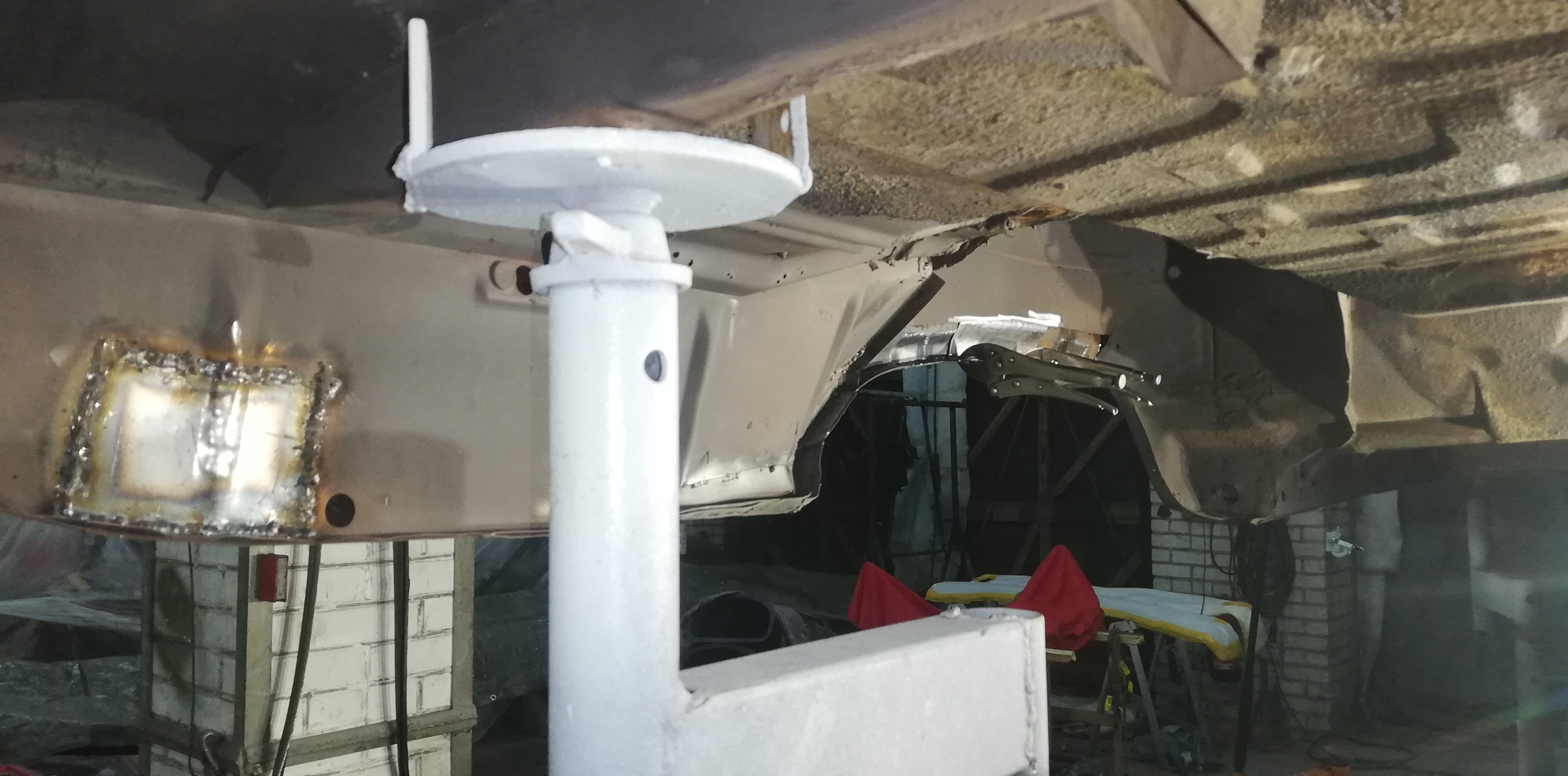

Dann auch die unzugänglichen Stellen erneuert. Mit dem Plasma Schneider geht es.
Neues Blech mit Loch.
Denke mal sieht gut aus.
Dann die andere Seite. Das selbe.
