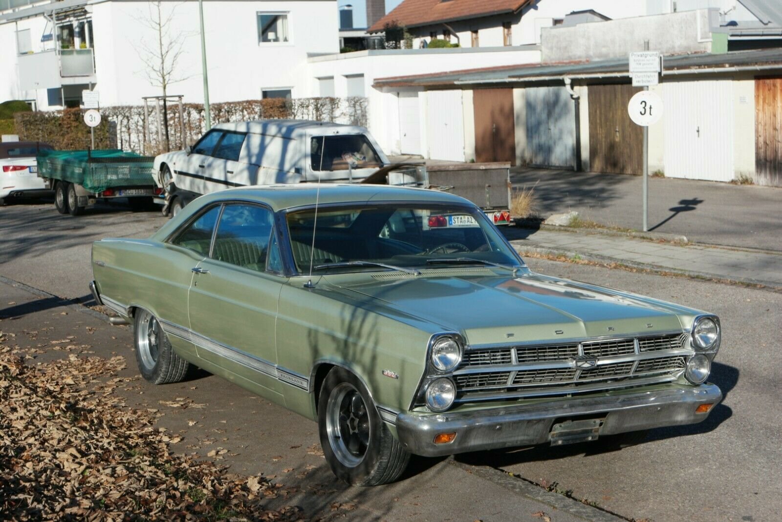

endlich kann ich meinen 67er Fairlane würdig vorstellen.
Vorab möchte ich mich bei euch für die geleisteten Hilfestellungen,Tipps ect.noch einmal ganz herzlich bedanken🙋👏👏🙏🙏
1967 mit einem 390Fe BB,sowie Klima und 3Gangautomatik in Kansas hergestellt,wurde er 2018 aus Californien nach Deutschland importiert.Dort stand er GSD 3 Jahre in einer Tiefgarage.
In Oktober 2021 von mir dann aus München nach Brandenburg geholt.
Dort habe ich in dann im Dez. 2021 für das H-Kennzeichen fertig gemacht,da er bis dahin hier in Deutschland ja noch nicht zugelassen war.
Danach sollte eigendlich nur die mitgegebenen Neuteile verbaut,sowie einige Undichtigkeiten behoben werden.
Die Patina sollte erhalten und nur das nötigste erneuert werden.
So war jedenfalls der Plan :lol: :lol:
Aber es kam dann doch etwas anders :roll:
Viele der mitgegebenen Neuteile waren verkehrt bestellt worden :evil:
Ergo: selber recherchieren und neu bestellen,was teilweise mit 6 monaten leiferzeit einher ging :shock:
Kurzum wurde es eine " fast Vollrestauration" in einer Garage die ringsrum nur gut 50 cm breiter ist,als der Autowagen :oops: :oops:
Somit wurde folgende Arbeiten durchgeführt :

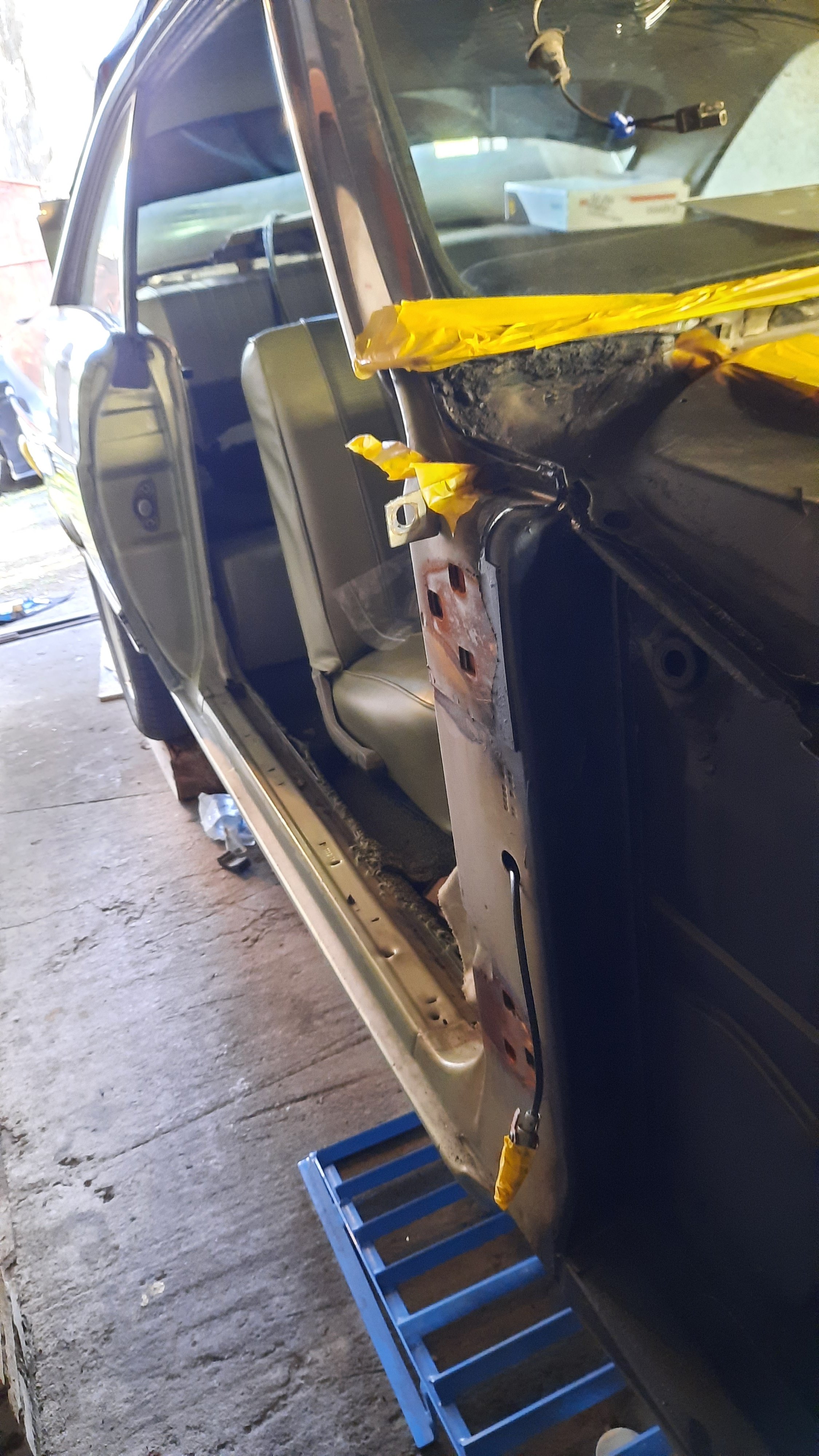

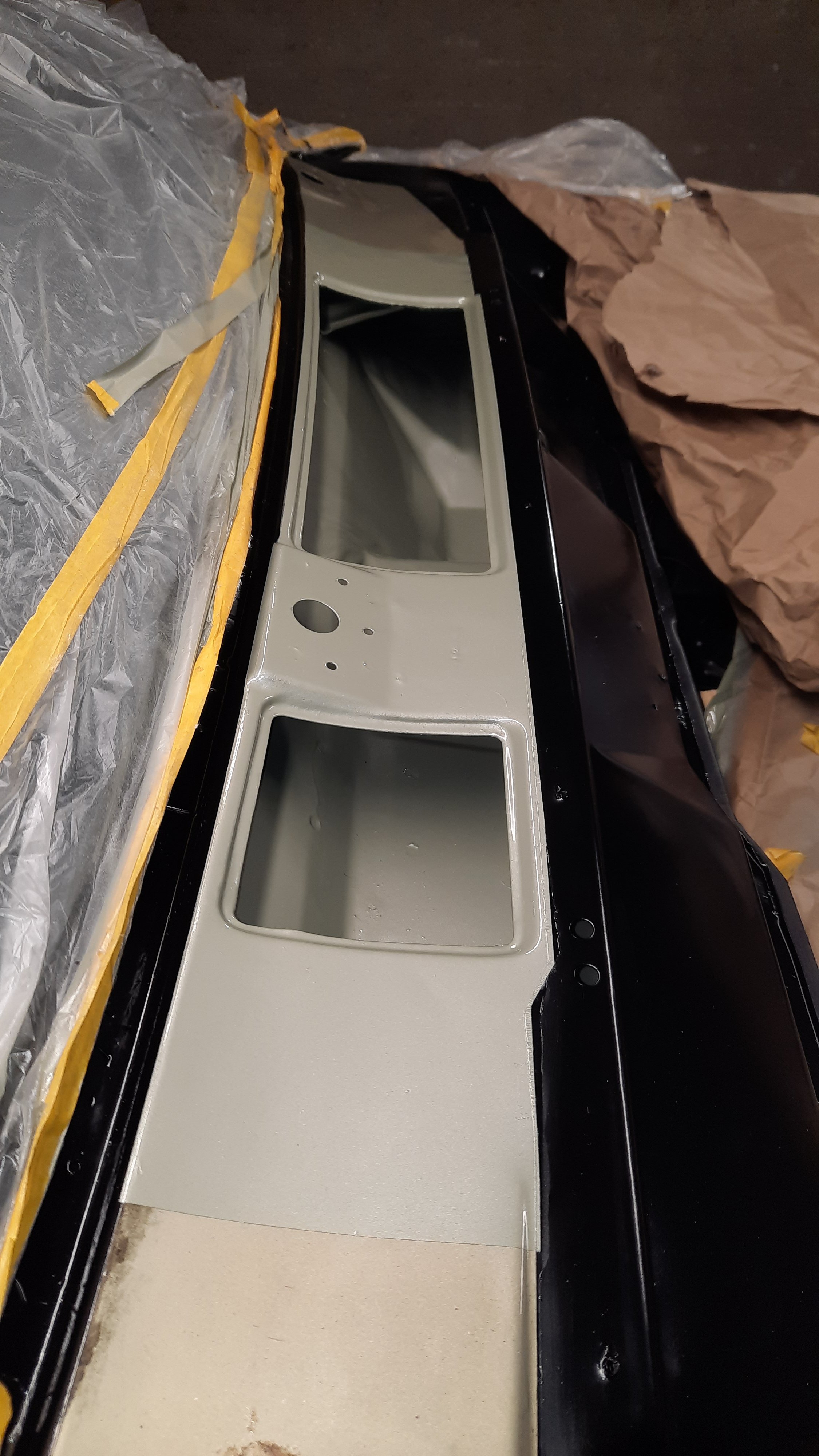

- Türen,Scheiben incl Dichtungen,Haube und Kofferklappe entfernt,gesäubert,gegen Rost versiegeltund teilweise neu lackiert,
-sämtliche Gummidichtungen,neue Fensterschachtleisten und Führungrollen von Fensterheber erneuert

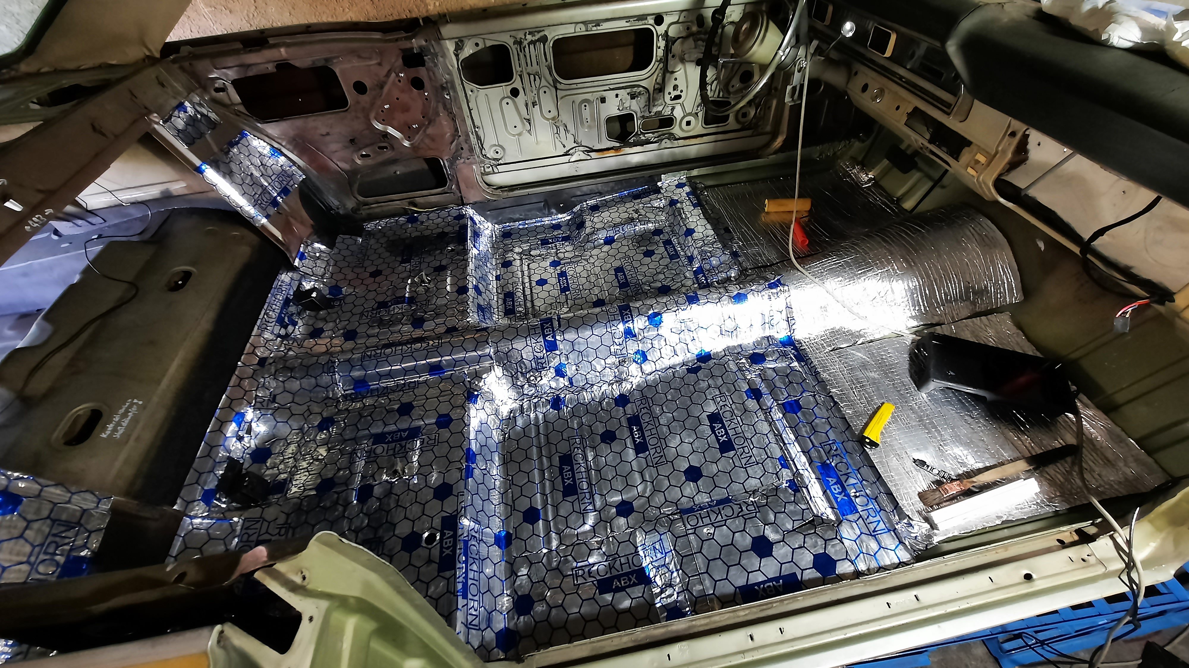

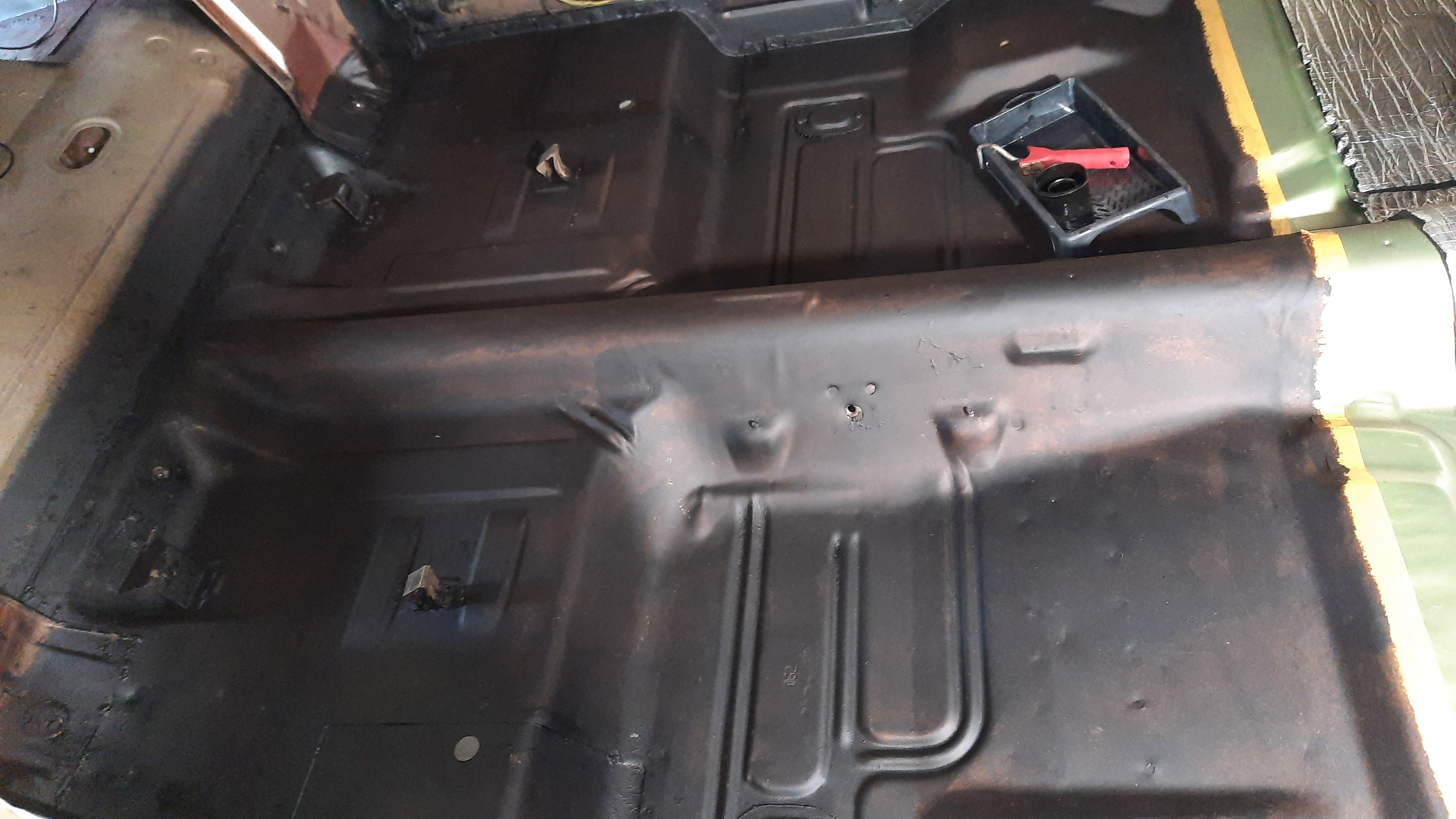

-Innenraum entkernt,gegen rost versiegelt und neu gedämmt,
-AGA auf 2flutig umgebaut,
-Motor,AT-Getriebe und Servopumpe neu abgedichtet,
-Motorraum entölt und mit Branthokorrux 3in1 neu lackiert,
-HBZ,BKV sowie Bremskraftverteiler erneuert,
-VA Aufhängung,Federn ,Dämpfer erneuert
-HA neue Blattfedern und Stoßdämper,
--VAStabi neu gebuchst,
-WaPu,LIMa und neuen Alukühler verbaut,
-E-Doppellüfter incl.ZusatzWaPu , Steuerung über Relaisschaltung(1Lüfter kann dann variabel zugeschaltet werden)

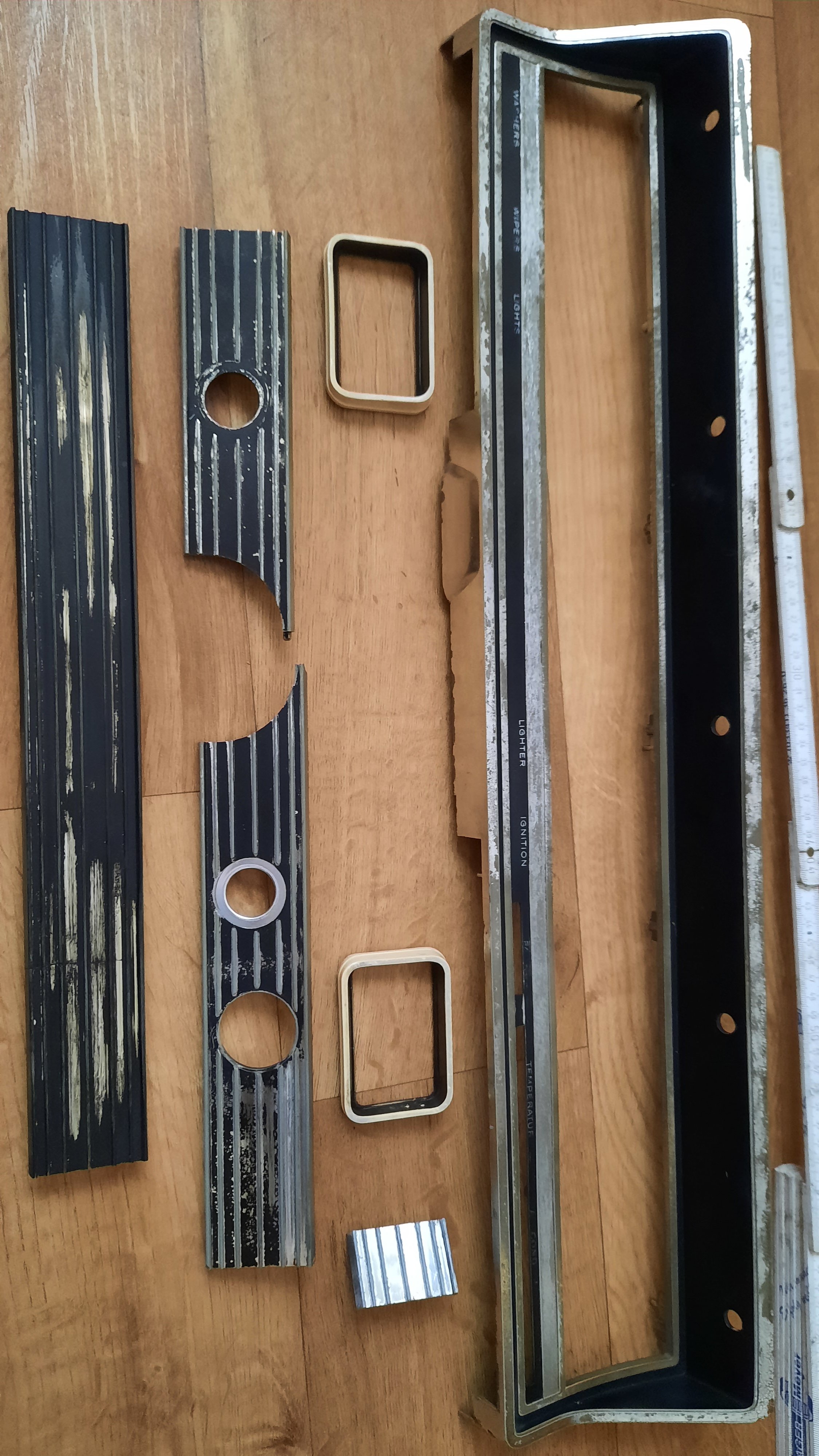

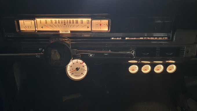

-neuer Lüftermotor, Instrumentenclusterteile neu Chrombedampfen lassen(6Monate Wartezeit :o :o )neue Zusatzinstrumente sowie teilweise Erneuerung des maroden Kabelbaum.
-sämtl.überlackierten Chromteile aufbereitet,
-Neuer Tank(vom Vorbesitzer)
-VA auf Scheiben umgebaut somit Bremscheiben,Radlager,ect. erneuert(vom Vorbesitzer)
-noch gefühlte 5000 Kleinigkeiten. :lol:
-Achsen und Getriebe habe ich aus Platzgründen nicht ausgebaut :lol: .
Somit steht dann im Winter mind. noch das wechseln des hinteren Kurbelellendichtringes an..
Im großen und ganzen bin ich mir meiner ersten "Garagenrestoarbeit" zufrieden und denke das sich das Ergebniss sehen lassen kann :D
Der Autowagen ist nicht perfekt,dass soll/wird er auch nicht. Mir gefällt's und das reicht :)
Das Projekt hat viel Lehrgeld gekostet(auch für Werkzeug.ect.was so gar nicht eingeplant war) aber auch viel an Erfahrungen gebracht.
Im Anhang noch ein paar Foto's vom Autowagen

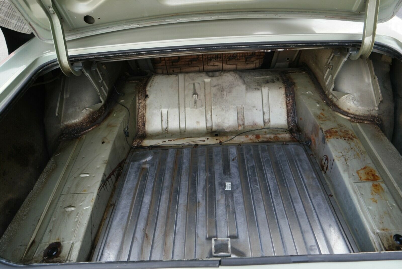

Neuer Tank in 2019

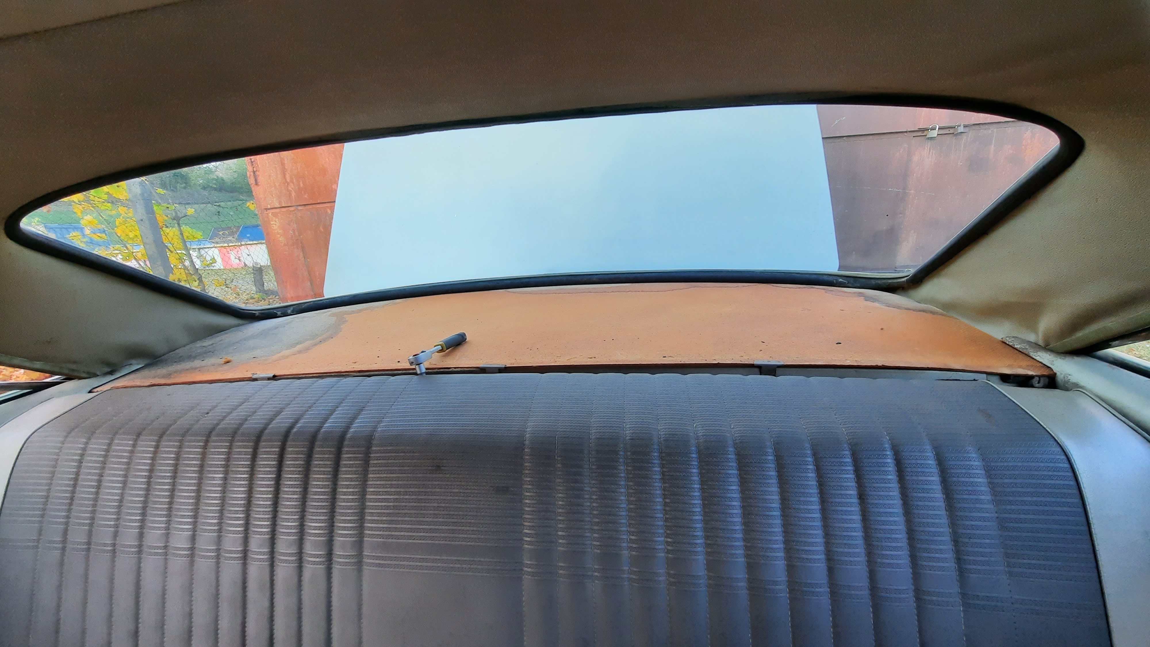

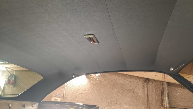

Dachhimmel alt

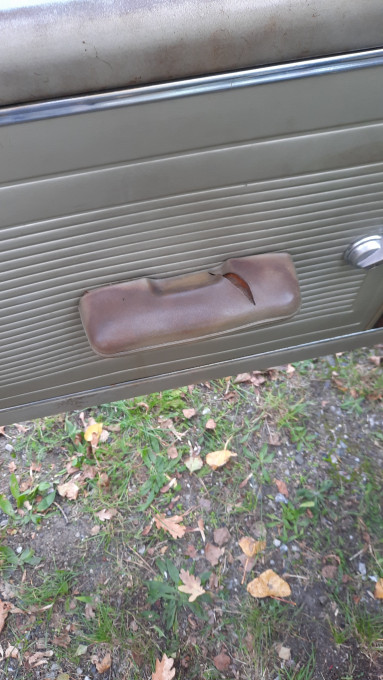

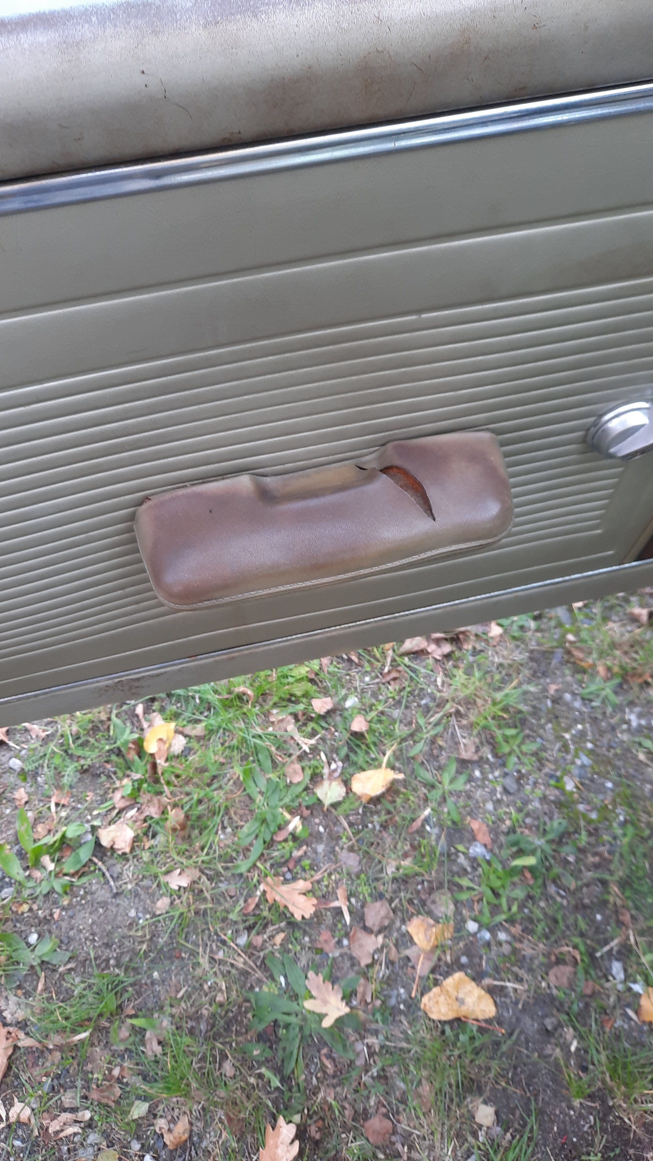

Türpappe und Griff leicht marode :-9

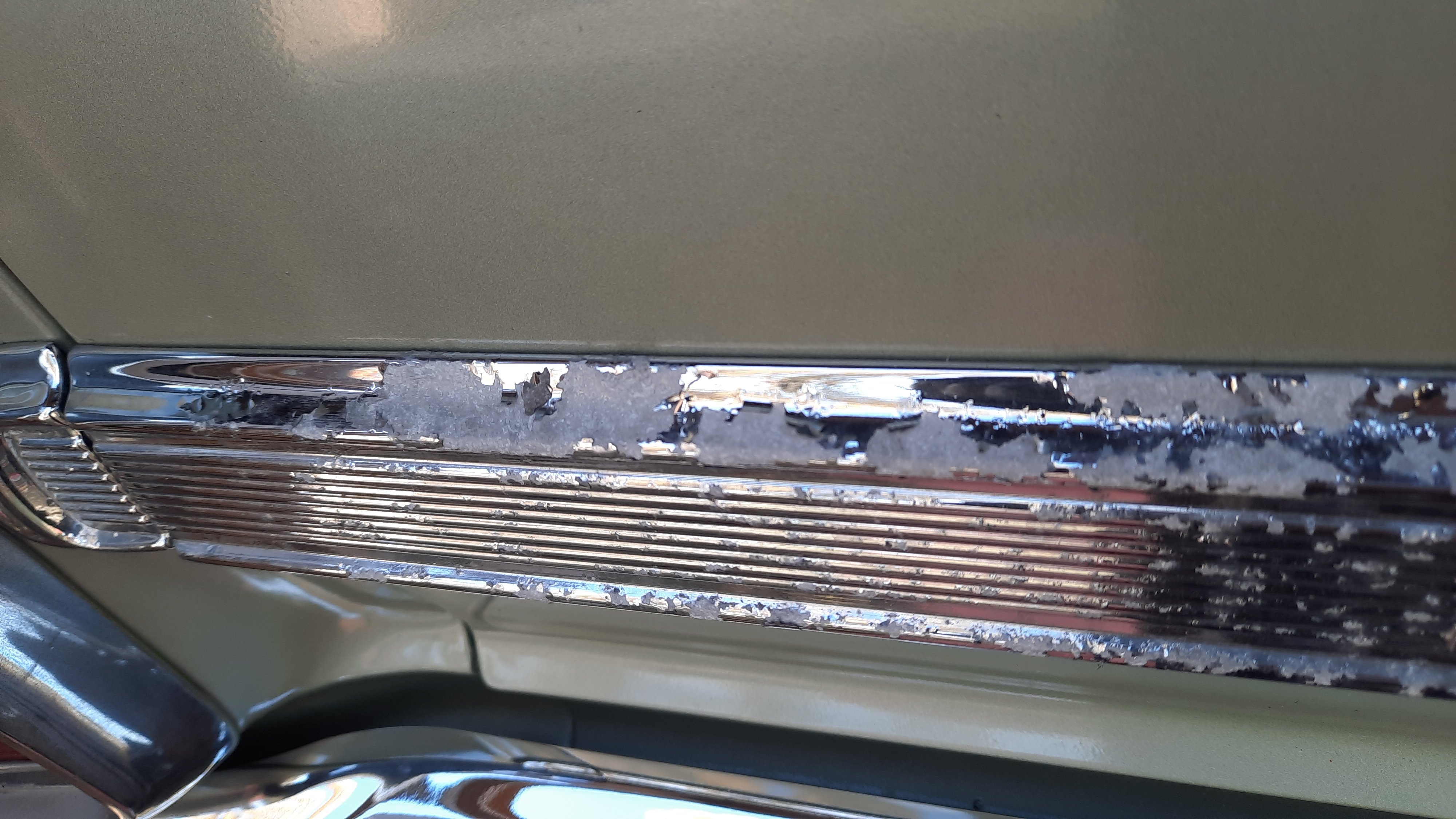

Chromleiste Kofferaumklappe

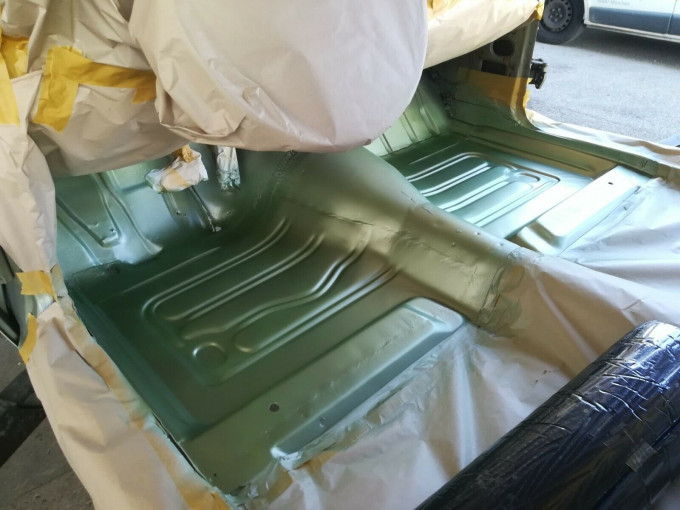

Innenraum mit Branthokorrux gestrichen
Innenraum mit Antidröhnmatten

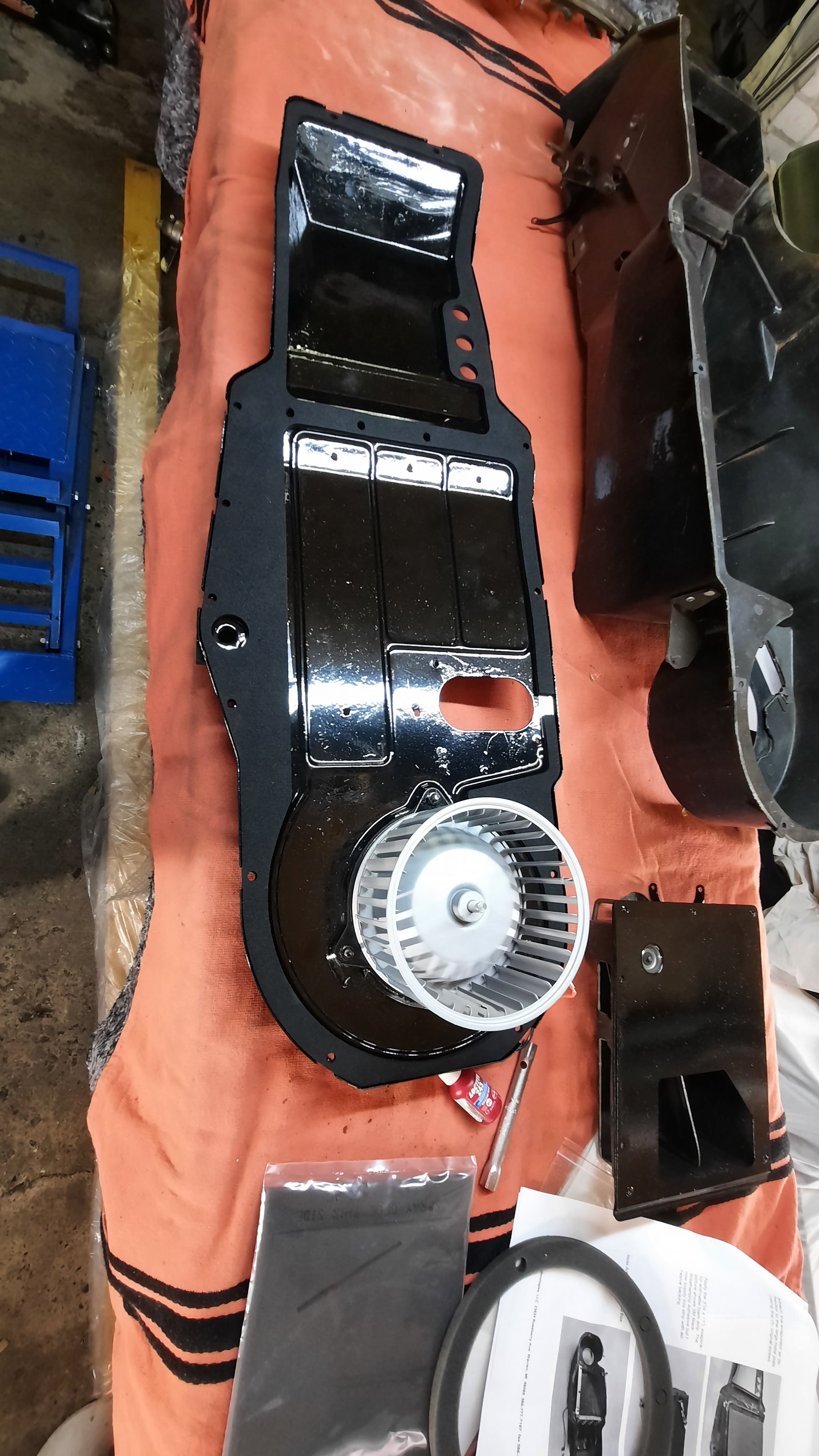

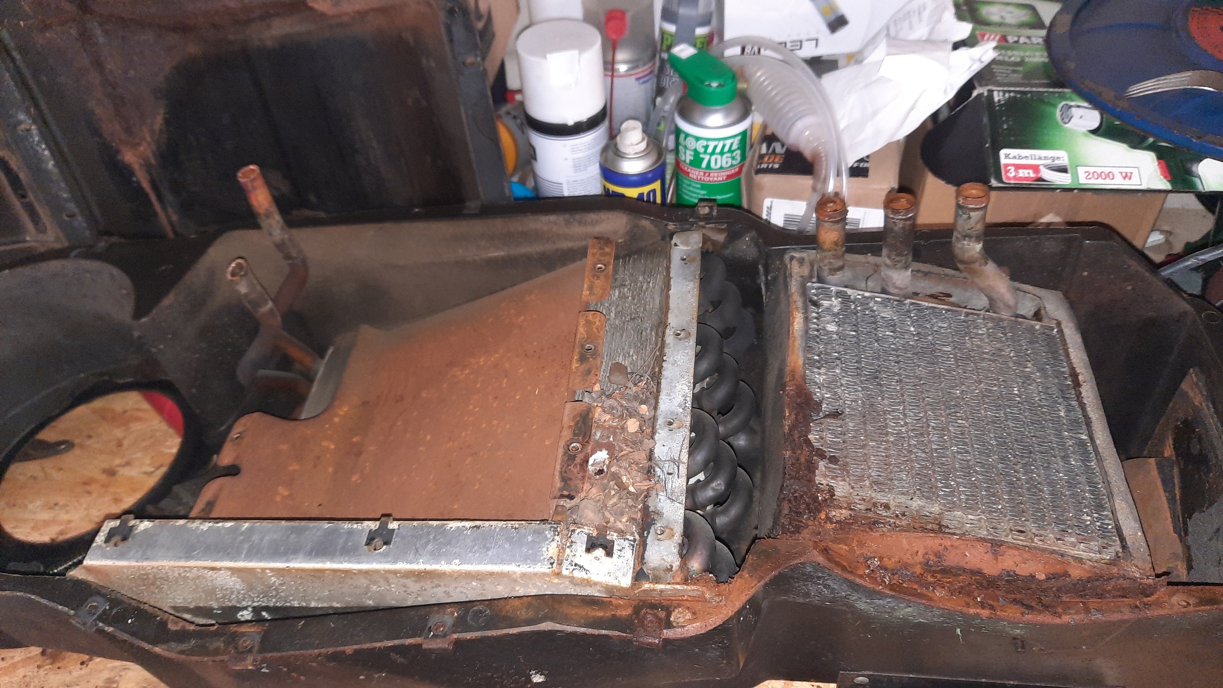

Lüftungs/Klimakasten mit defekten Kühlern
Lüftungs/Klimakasten neu Lackiert
Instrumentenclusteteile vor ChromBedampfung

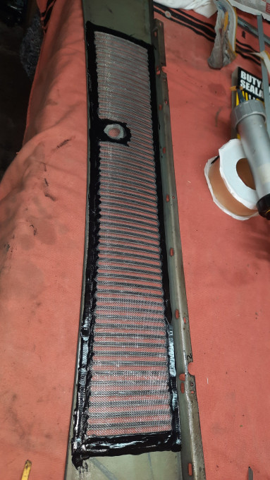

Lüftungsschacht unter Windshield
Windshield mit Edelstahlgage

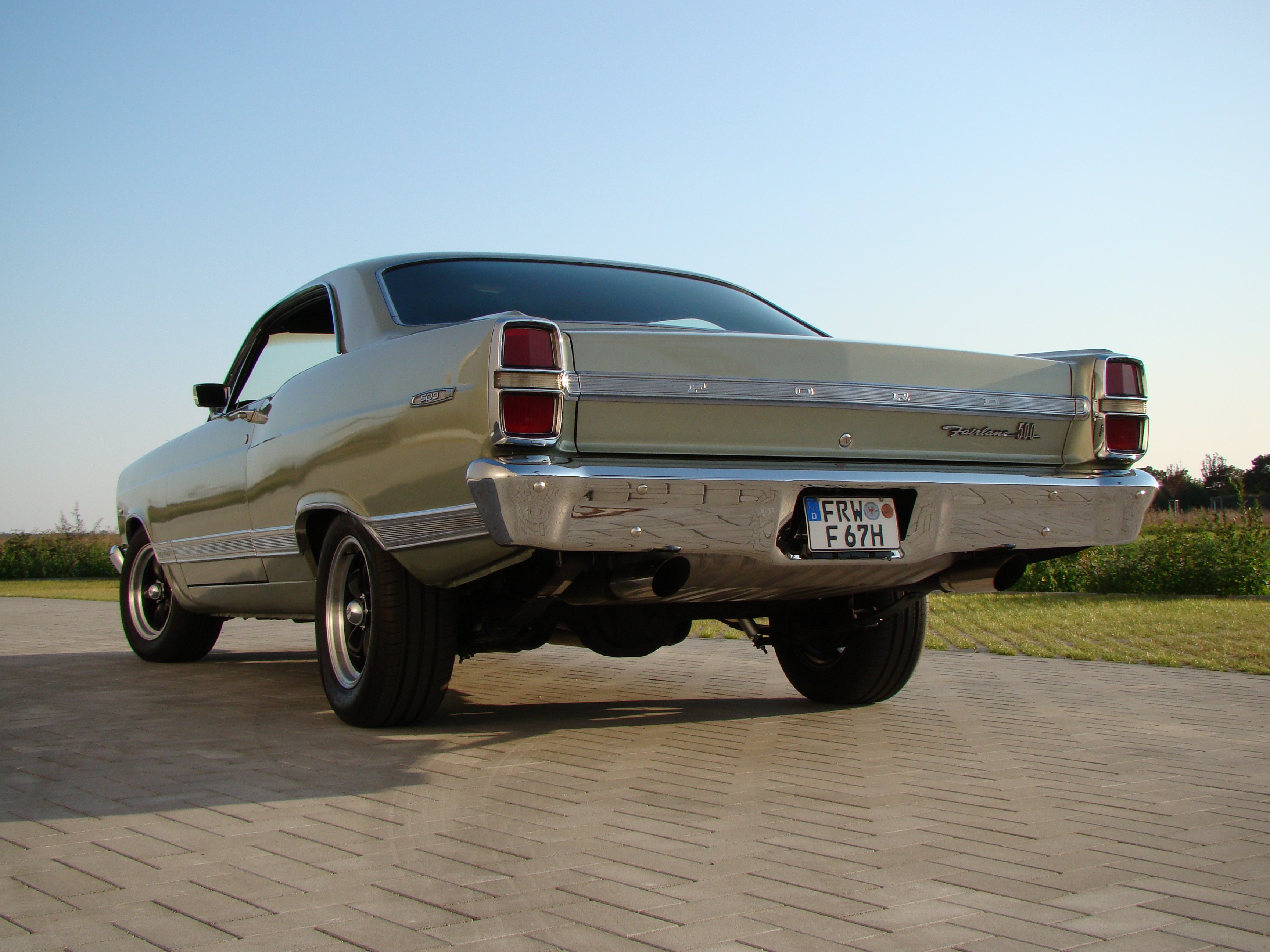

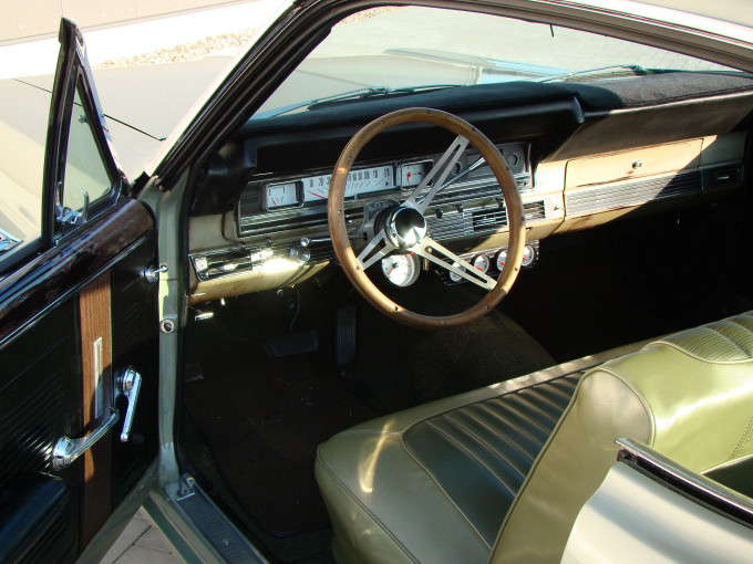

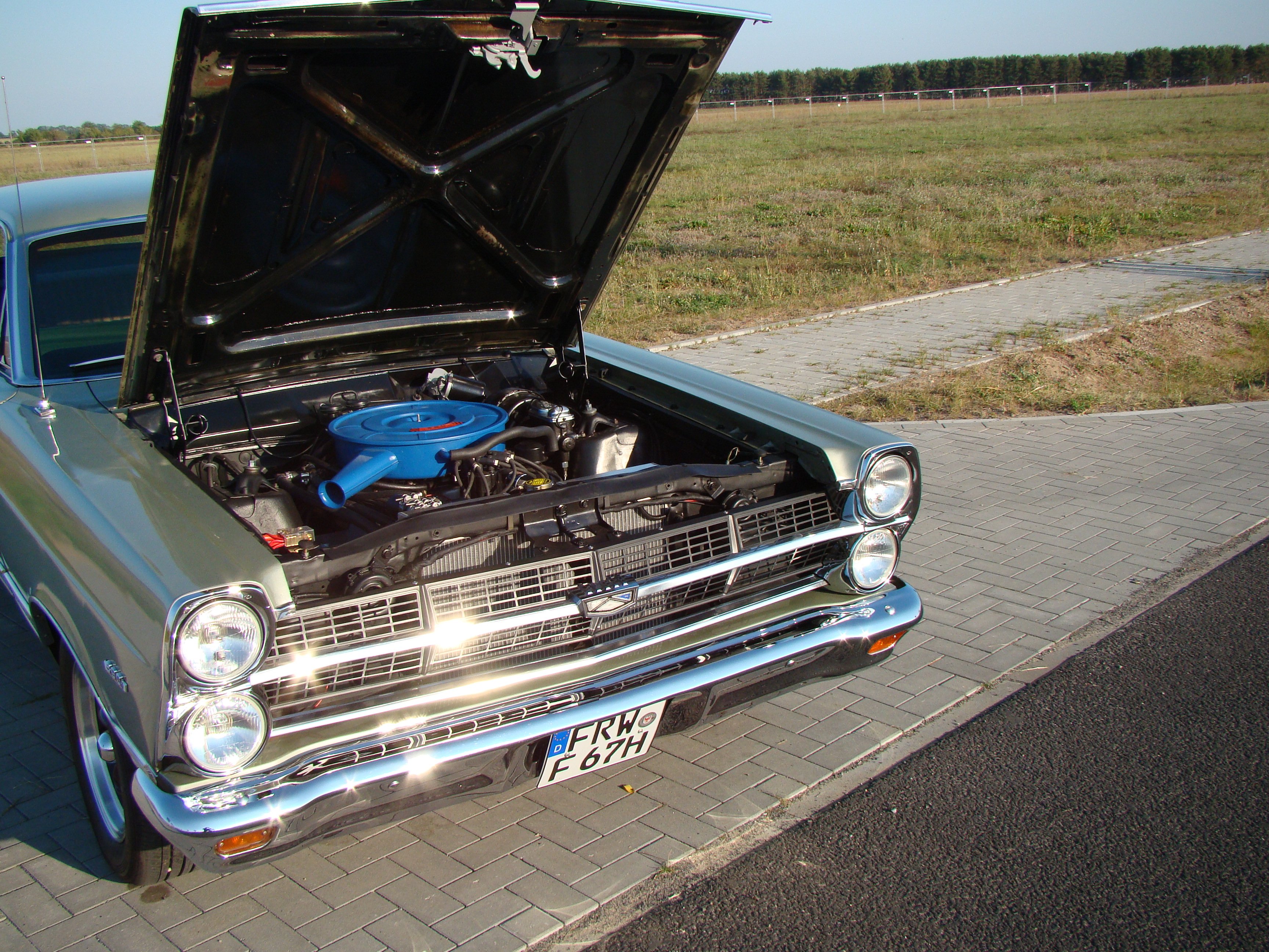

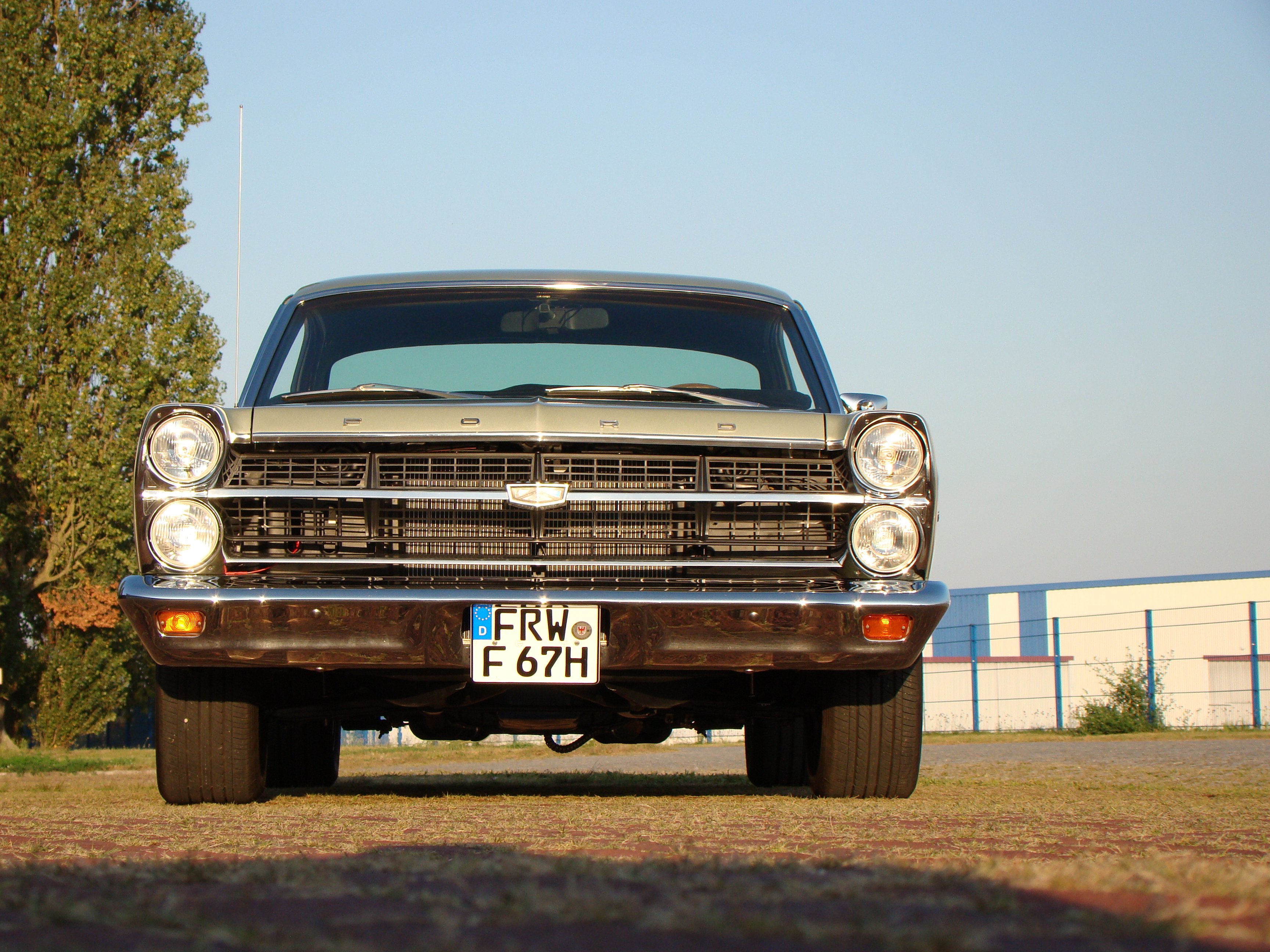

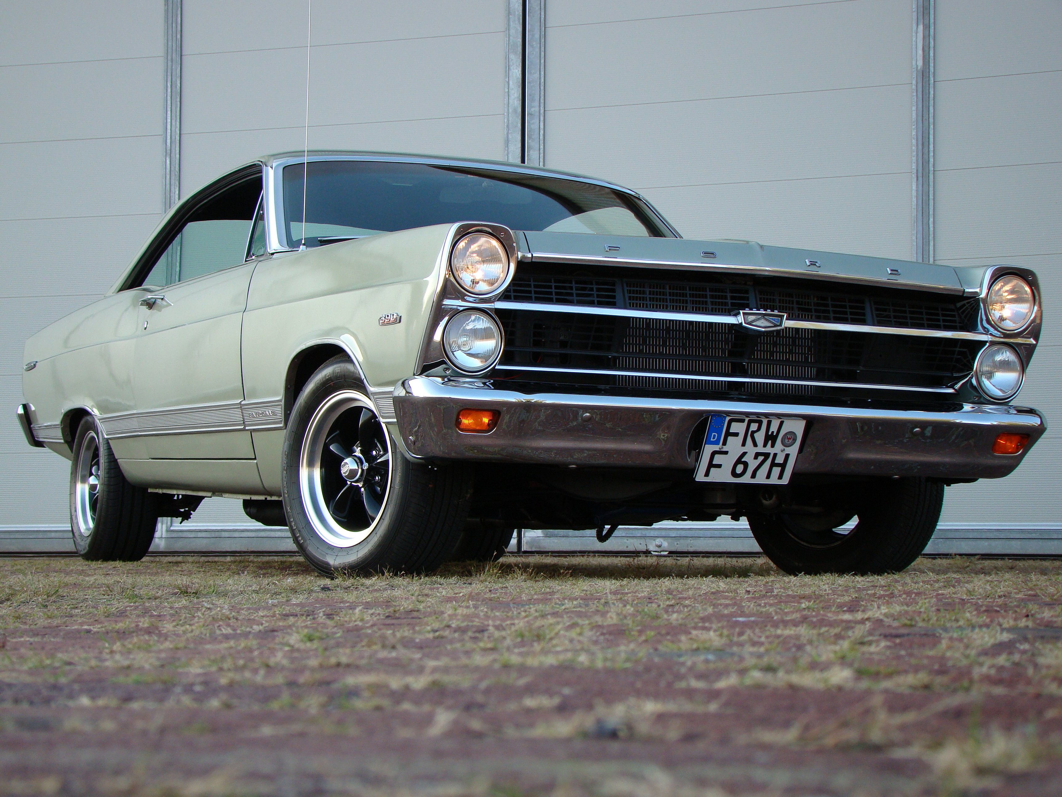

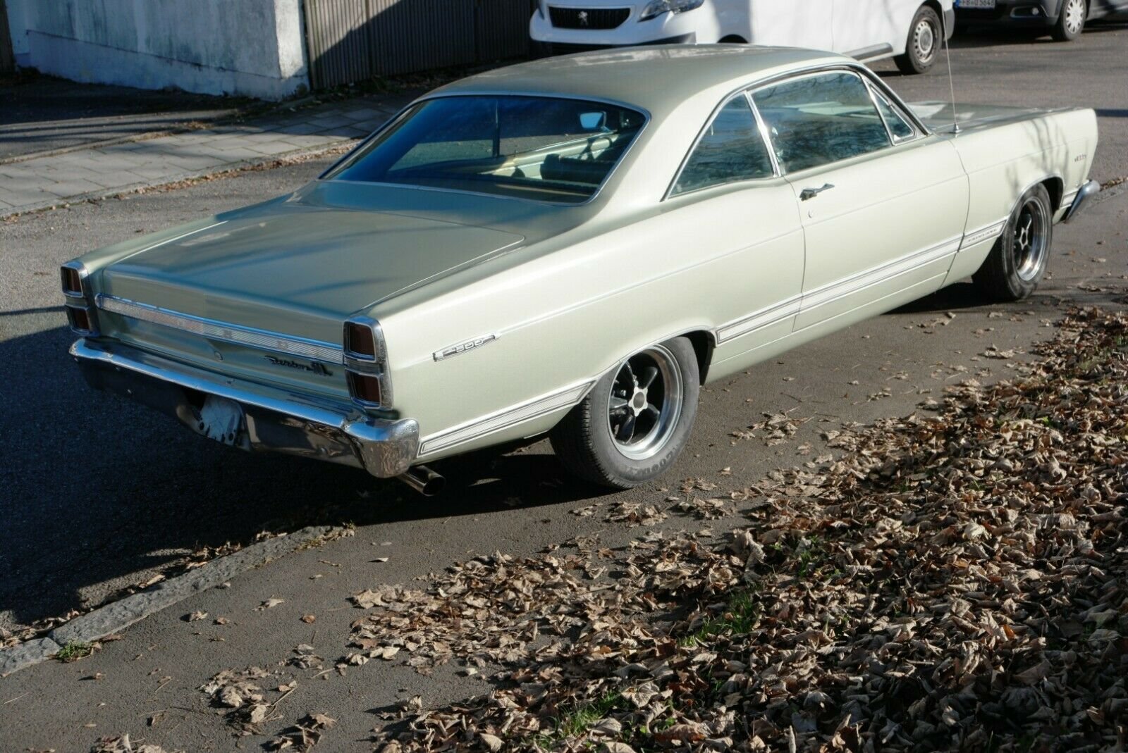

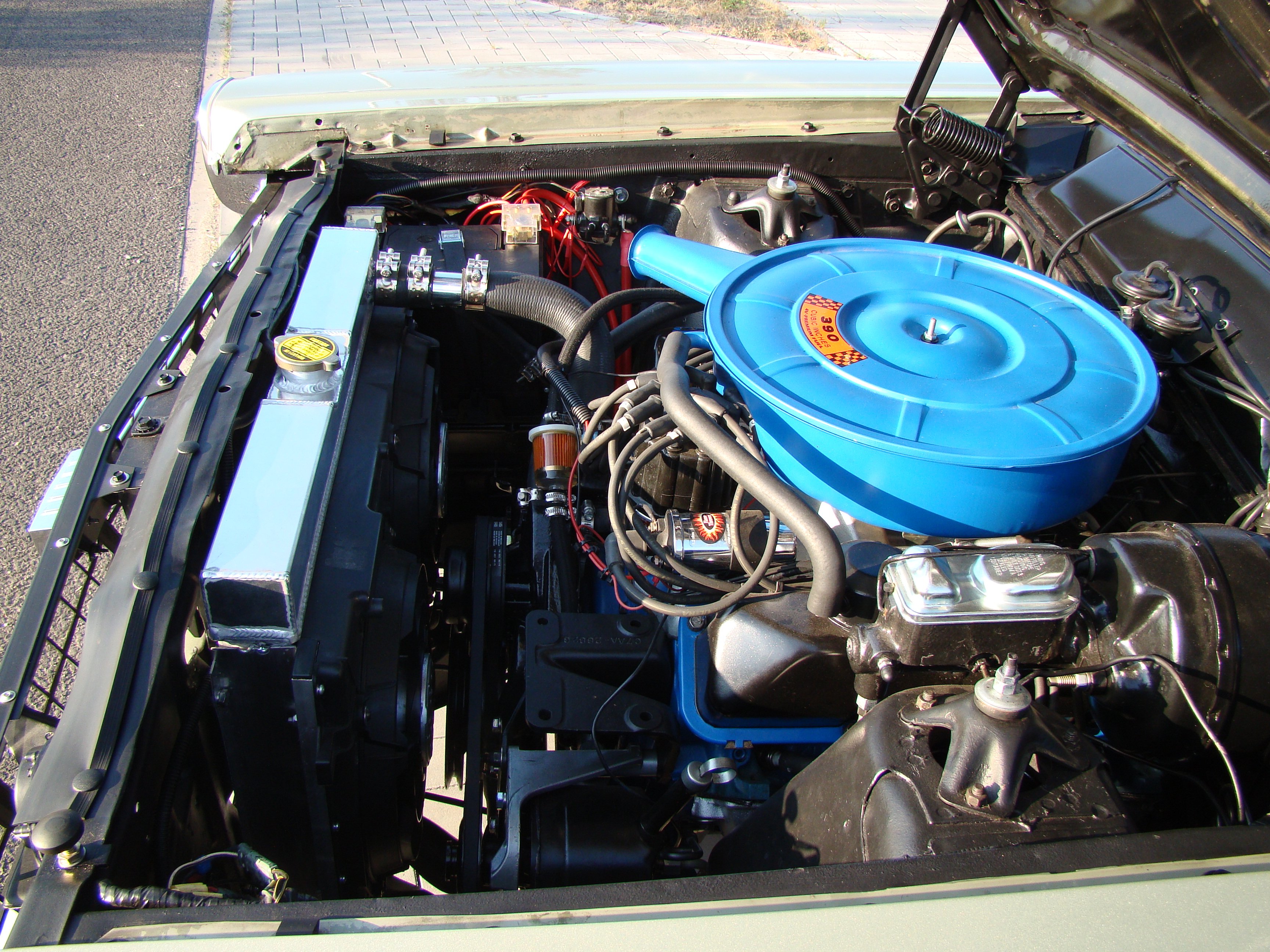

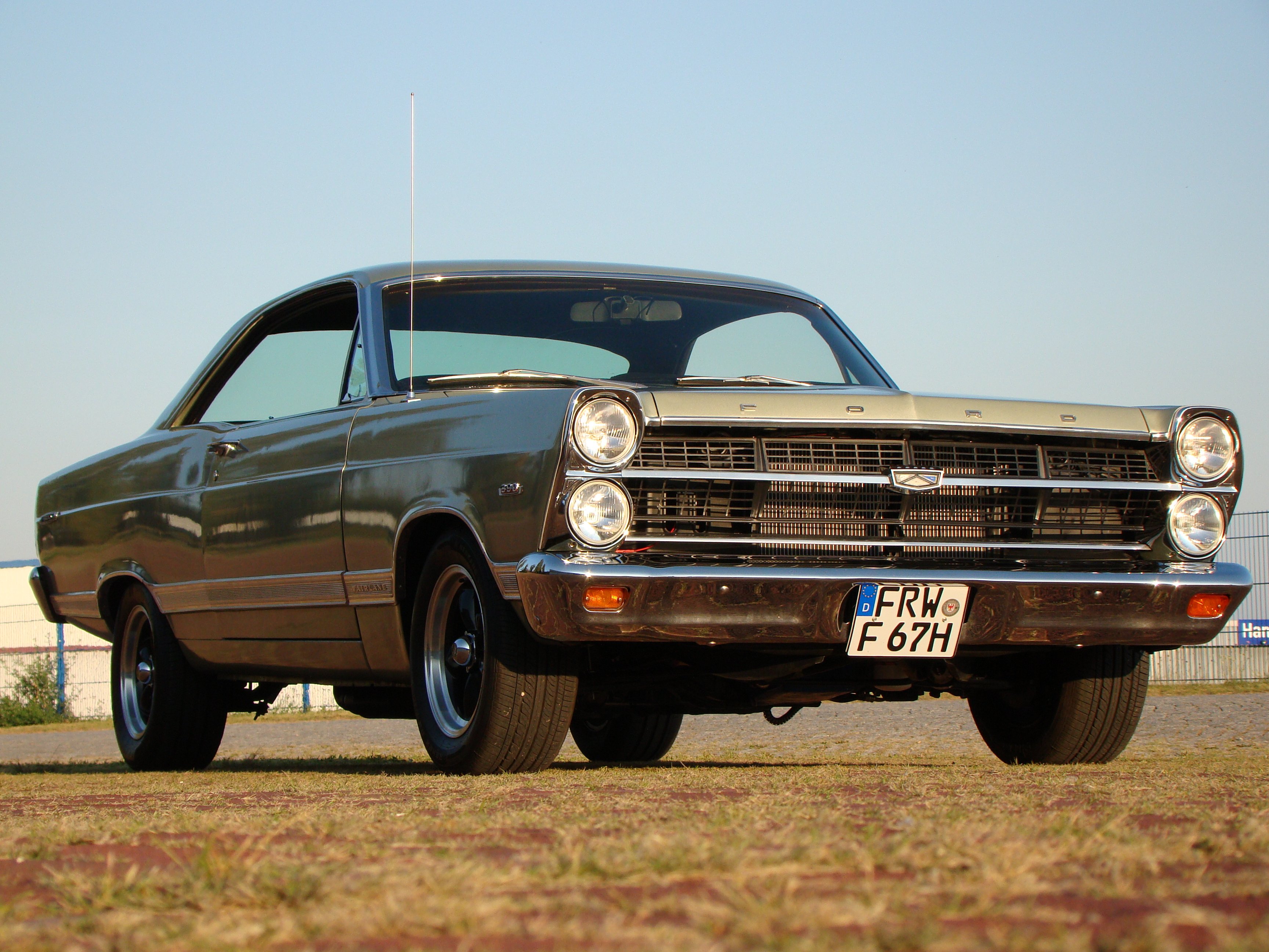

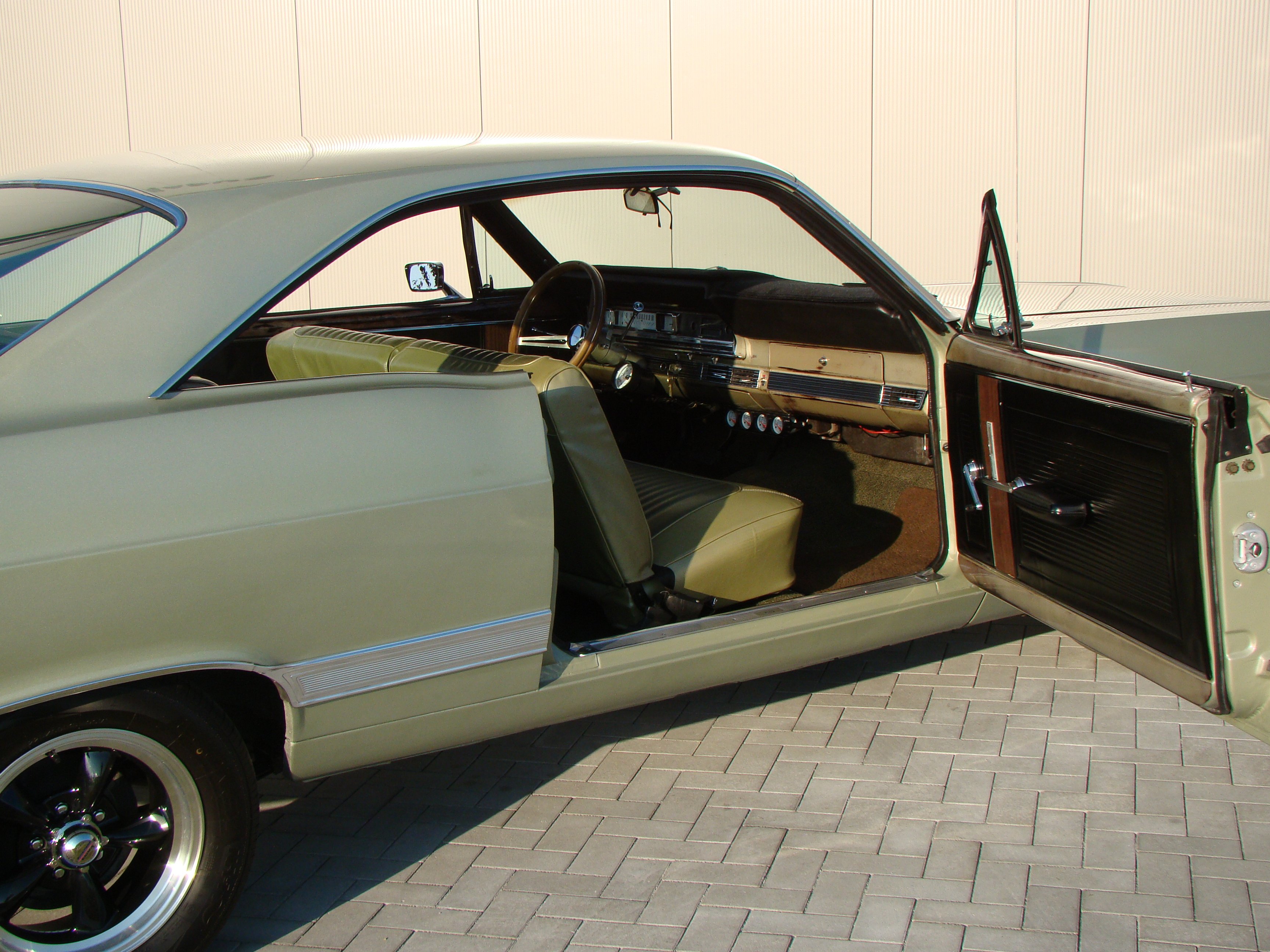

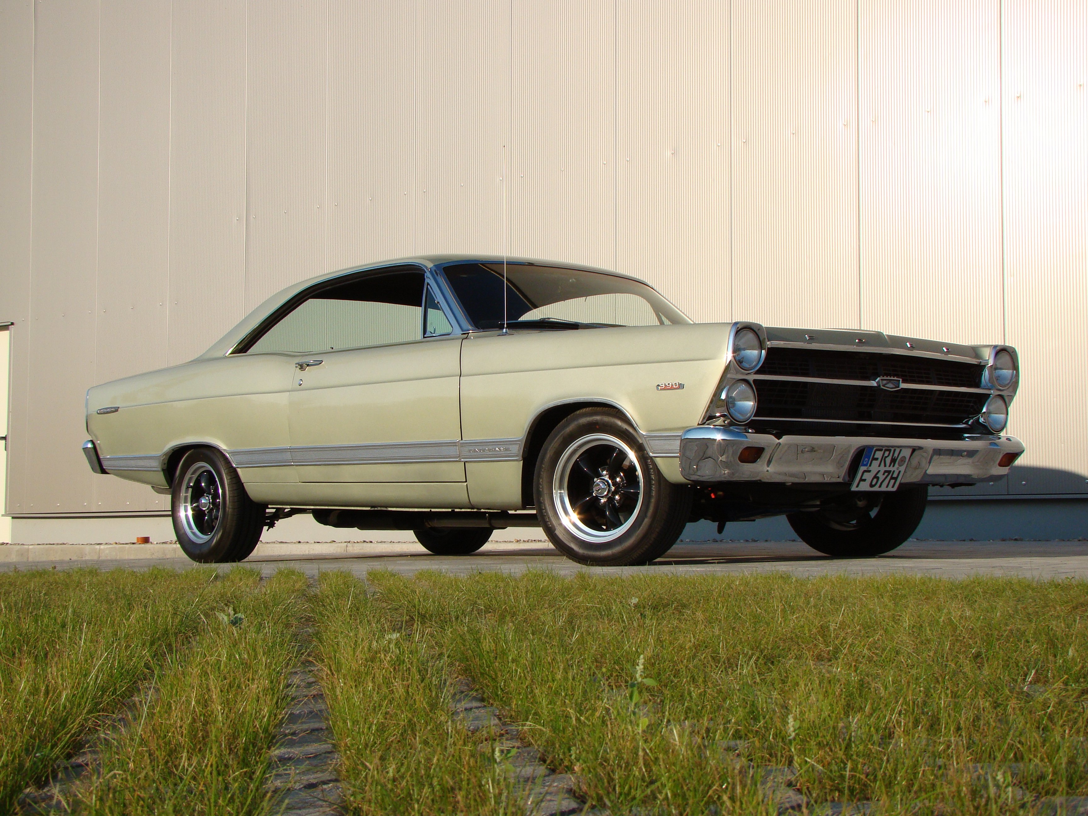

Noch ein paar Foto's vom " JetztZustand"

Beitrag von IwI540 » 17. Sep 2023, 12:15
Sieht super aus, saubere Arbeit 👍

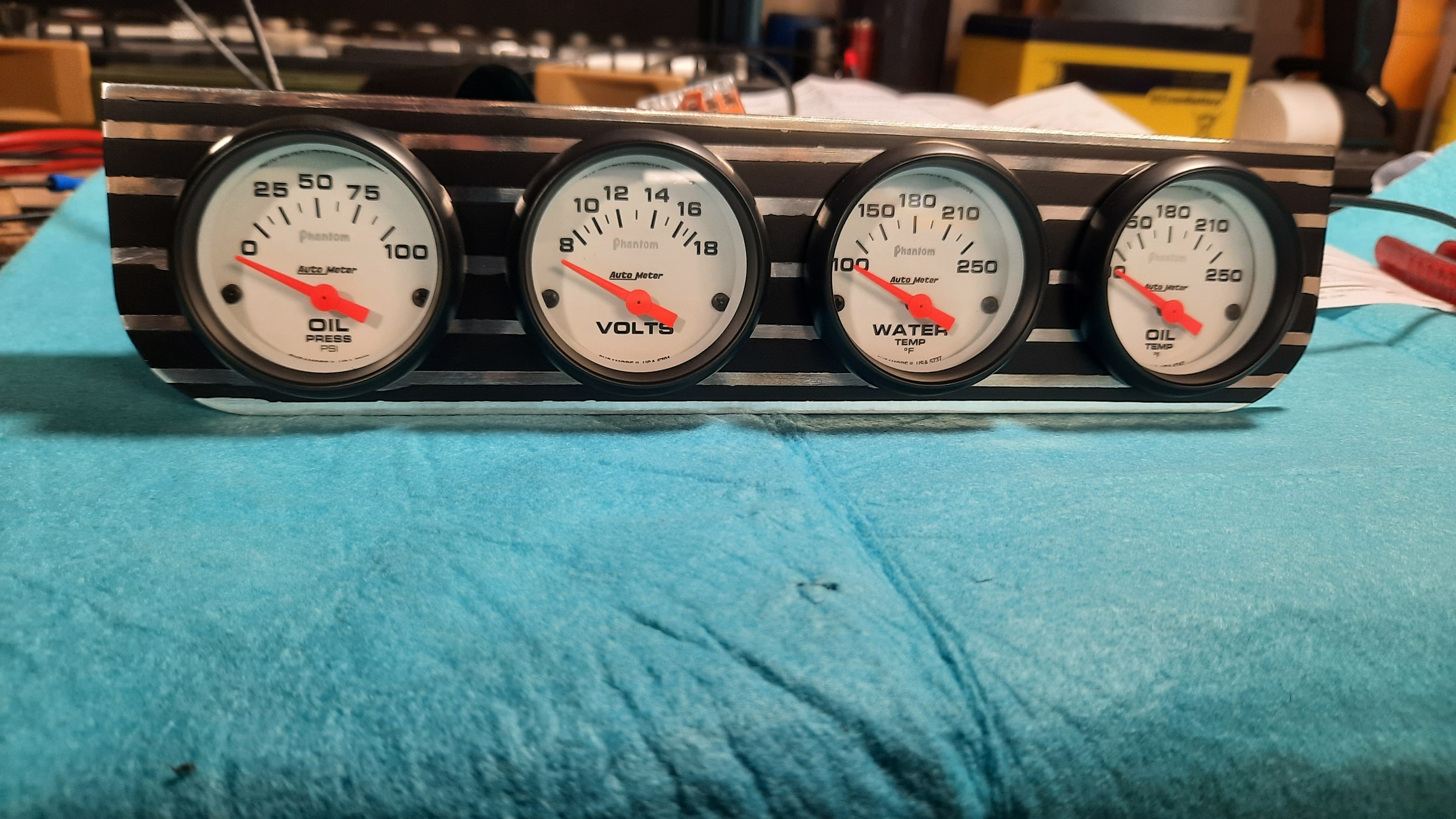

Mal ne Frage, woher kommt der Zusatz Instrumenterträger & Instrumente her, sehen gut aus !

Moin Dete, das sieht sehr gut aus 👍

Beitrag von Lux_Interior » 17. Sep 2023, 12:26
tolle Arbeit, und das alles in einer Standardgarage, meinen tief empfundenen Respekt!
Den Instrumententräger habe ich selber aus einem Aluwinkel gemacht und streifentechnisch den Zierleisten angepasst.
Die Instrumente sind von Autometer,hatte ich bei SummitRacing geordert,weil nur die mit dem DZM von der Art her gepasst haben

Moin!
Schöne Arbeit! Die Idee mit dem Edelstahlnetz unter dem Lüftungsblech finde ich super! Womit hast Du das verklebt und lässt es sich im Fall der Fälle wieder lleicht entfernen falls es dicht ist?

Fixiert habe ich das Edelstahlnetz mitButylschnur und anschließend mit Aquariumsilikon verklebt.
Und sollten die Maschen Iwan zu sein,einfach absaugen :D

Respekt auch von mir. Habe selber drei Jahre in so einer Standardgarage geschraubt, da muss man schon biegsam sein... :D
Finde die Idee mit dem Netz auch gut, hätte beim aktuellen Stand noch die Chance das einfach umzusetzen. Vielleicht noch schwarz lackieren vorher, dann fällt es noch weniger auf.
