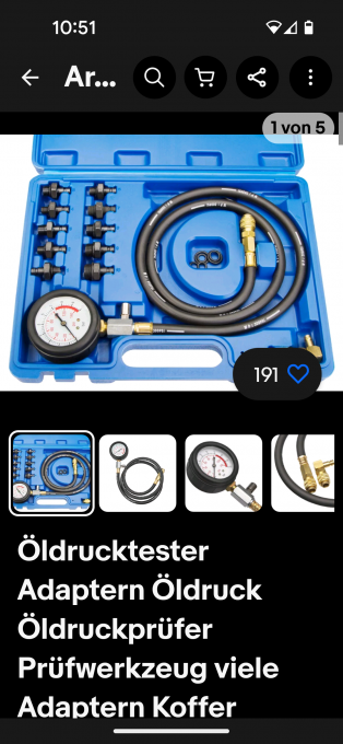

Brauche daher unbedingt so ein Öldruckmessgerät ..
Könnt Ihr da was empfehlen ..?

So'n Durckprüfer findest Du locker bei eBay für'n schmalen Taler: Achte beim Kauf auf den richtigen Adapter, sollte (denke ich) 1/4" x 18 NPT Gewinde sein.
