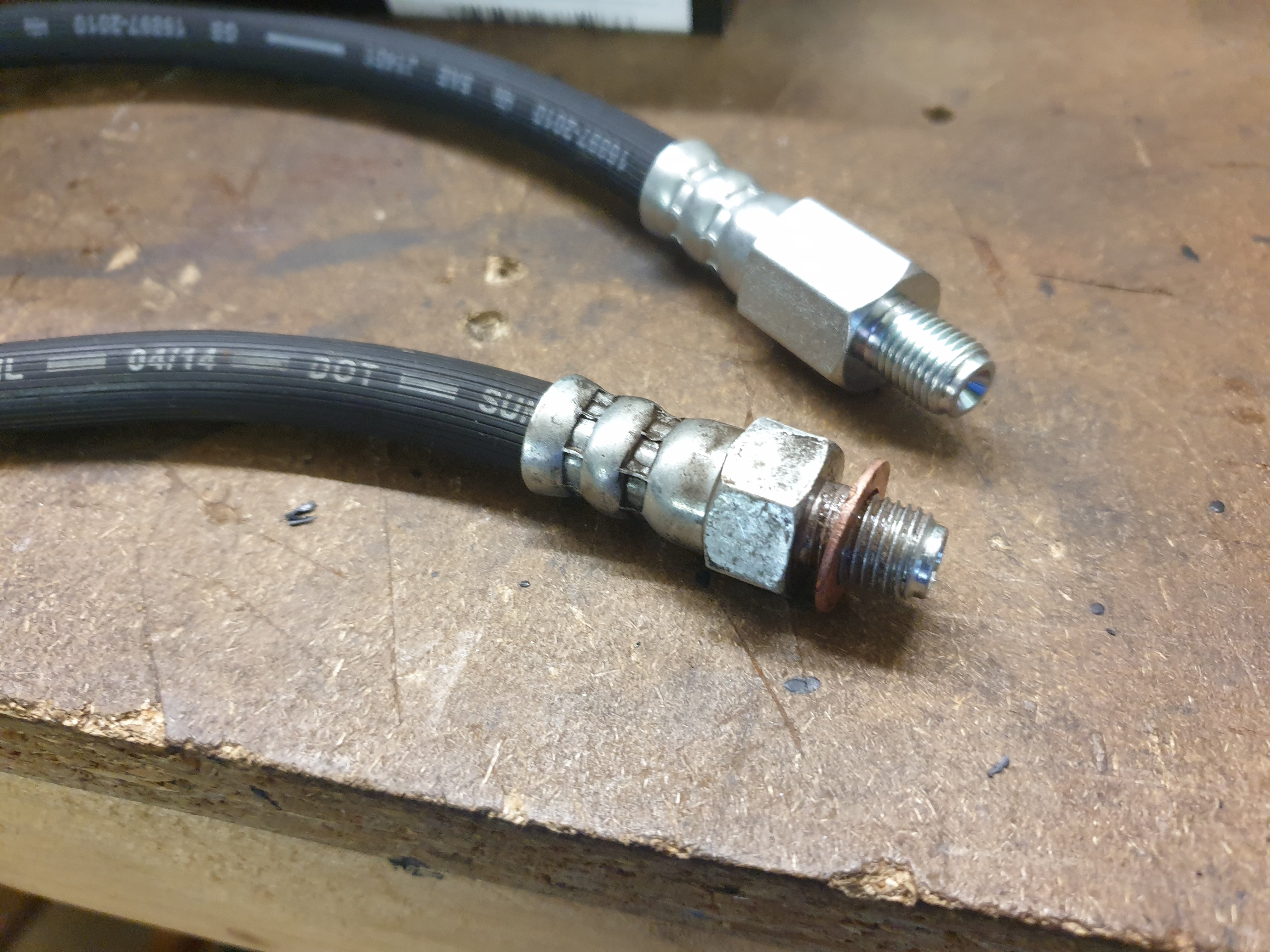

Hallo Leute,
Weiß jemand ob am Aussengewinde vom Bremsschlauch eine Kupferscheibe dazu gehört?
Beim Alten war zwar eine dazwischen, beim Neuen jedenfalls keine dabei und im Handbuch kann ich auch nix finden 🤷‍♂️
Eine Info wäre prima 👍
Gruß Dirk 🙋‍♂️

Beitrag von IwI540 » 12. Jul 2024, 18:42
Ich kenne das nur ohne Copper Ring...
btw, warum nimmst nicht gleich Stahlflex, hast auf ewig Ruhe.. ;)

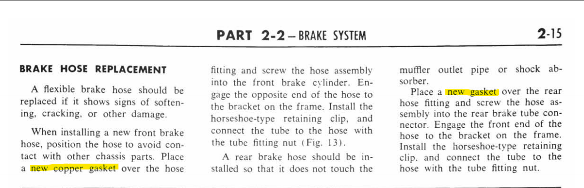

Beitrag von Ankou » 12. Jul 2024, 19:21
Hallo Dirk,
da gehört umbedingt eine Kupferdichtung rein! Sowohl an der Vorderachse als auch Hinterachse!
Wird auch so im Shopmanual beschrieben!
1965 Ford and Mercury Shopmanual

Beitrag von Parklane » 12. Jul 2024, 19:32
Ankou hat geschrieben:
12. Jul 2024, 19:21
Hallo Dirk,
Timon
Hallo Timon, super, vielen Dank👍👍
Scheiss ausländisch, auf der kleinen Zeichnung auf der vorherigen Zeichnung war nicht zu erkennen, deshalb hatte ich vorsorglich nachgefragt und weil keine neue Scheibe beim Schlauch dabei war!!
Aber was will man erwarten 💁‍♂️
Gruß Dirk 🙋‍♂️
