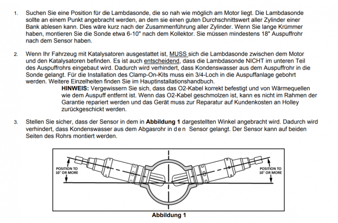

ich baue demnächst meine zweiflutige Anlage ein und möchte gleich eine Lambdasonde mit einbauen. Nun stellt sich mir die Frage, ob es einen unterschied macht, wo ich die Sonde im Abgasstrang installiere. Ich würde die Sonde quasi direkt am Hosenrohr nahe zum Krümmer platzieren. (originale Gußkrümmer bleiben)

Hallo Balu,
sorry für die verspätete Antwort. Also ich habe mir folgendes Sonde gekauft:
30-0300 30-4110 X-Serie Breitband O2 Luft Kraftstoff Verhältnis Gauge Kit OEM LSU 4,9 0258017025 sauerstoff Sensor W/Original Box + für AEM Aufkleber
Einfach bei AliExpress eintippen.
Kostet sonst enorm viel Geld und dort ist sie von der Stange gefallen.
Gruß, Erik

Ich habe die Erfahrung gemacht, daß ne Bosch Sonde doch am besten arbeitet, die China Kracher sind Murks...
Gebt lieber n paar €uro´s mehr aus und dann habt Ihr Ruhe !

Vielleicht isses ja das Set mit Bosch-Sonde?

Ja, da ist eine Bosch LSU 4.9 enthalten.
Ist 1:1 das identische Produkt, wie man es in den USA kaufen könnte, nur landet man am Ende bei ca. 160 wenn's einfach durch den Zoll geht. Dort kostet es etwa 160 Dollar exklusive Versand etc.
