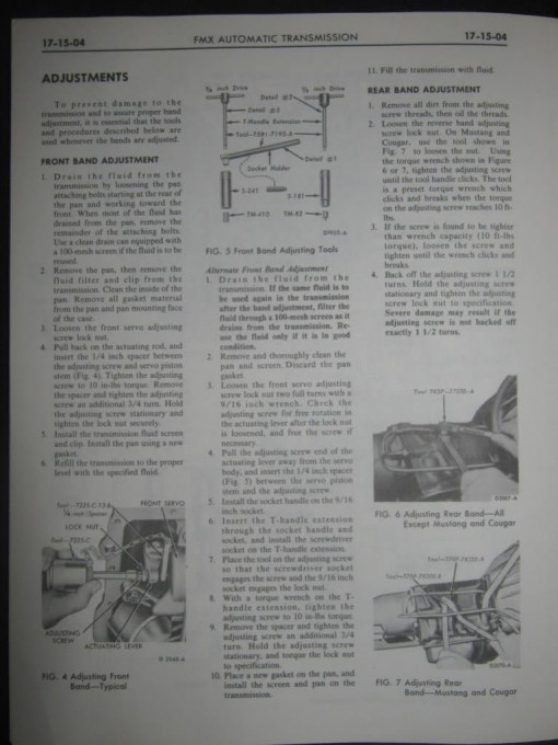

Ach ja und weiß jemand die Grundeinstellung der Bremsbänder ?
Beiträge: 7309
Likes vergeben: 32 x
Likes erhalten: 1287 x
Beitrag von Schraubaer » 13. Dez 2023, 14:32
Logo, weiß hier doch jeder:
Wenn Du das Tranny auseinanderreißen mußt, besorgst Du Dir aber 'n Handbuch vorher!?
