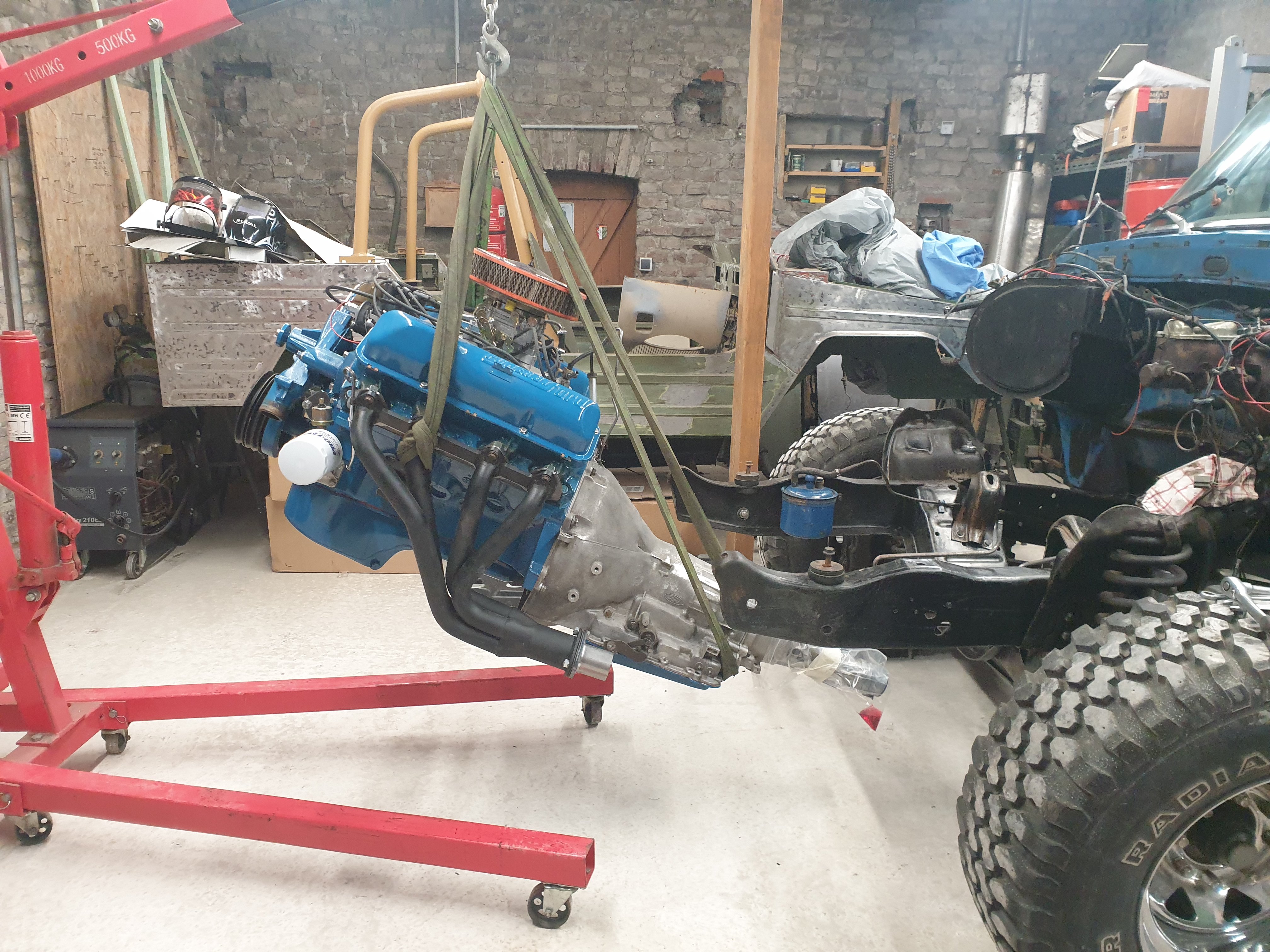

Weiß jemand wie schwer ein kompletter FE Motor ist ?? - alles Guss( Spinne,Köpfe)...ohne Lima,Servopumpe und Klimakompressor- nackter Treibsatz
Reicht ein Motorheber 500kg ?
Danke ,Gruß Ralf 8-)

Moin Ralf, sollte reichen, ein FE wiegt um die 300kg.........

Ähm.....kommt drauf an was du vorhast. bei einem Fullsize wird es schwierig... ich vemute mal du redest von einem Motorkran.
Wenn das so ist mein Tip: Lass es...die Europäischen sind nur bedingt für US Cars geeignet weil zu kurz. dann ist das Gewicht auf den vorderen Stahlrollen und die blockieren beim kleinsten Sandkorn...du schuppst..das Ding kommt erst in Pendeln dann in Fahrt und haut dir gegen die Stossstange..dann fehlen dir oft paar cm bis zum Getriebe.
Ich (der ich ein Idiot ohne Ahnung bin) habe mir aus einem alten Schwerlastregal ein Rollgerüst gebaut (lann man auch nehmen) versteift und dann in der Mitte ein Rohr an dem eine Baumarkt E Winde hängt. Damit ist der Motor grade durch den Einsatz einer Zwischenrolle simpel und mm-genau mit der E Winde rein und rauszuheben. Wenn du eine eigene Garage hast kannst du dir auch so einen Motor mit 4 Schwerlastdübeln mittig zum Auto unter die Decke schrauben....aber so das der Arsch vom Auto zur Strasse geht...:)

Mit den Rädern kann ich bestätigen. Gemeinsam mit Getriebe wird's lustig.
Gibt aber ne einfache Lösung: Räder umrüsten!!

Kommt ohne Getriebe raus....

Hi Ralf, habe einen 2000 kg Kran für meine FE´s für 200 Glocken, da kann man den Hebelarm auch länger ausfahren. Meinst Du die Endstufe mit 500 kg?

Ja , voll ausgefahren 500 kg

Hab auch son China Ding ganz ausgefahren 500kg, eingefahren 2t.
Geht auch mit Getriebe....
