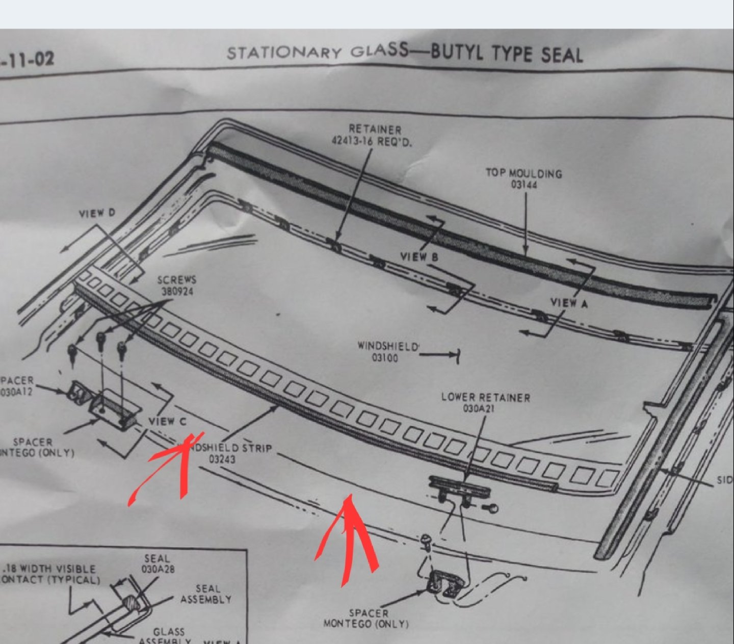

Bin an dem Tausch meiner Windschutzscheibe dran.
Hab jetzt die äußeren Zierleisten abmontiert und musste feststellen, dass die Scheibe schon mal gewechselt wurde.
Leider wohl nicht fachmännisch, denn sie wurde mit Dichtmasse fast 1cm dick eingeklebt. Das Zeug klebt sogar auf den inneren Abdeckungen der A-Säule :roll:
Laut Manual soll die Scheibe mit einem Butylband eingesetzt werden. Ich hab mir eins von einem Mustang Dealer besorgt. Das ist aber nur rund 5mm breit und 1mm dick.
Meine Befürchtung ist nun, dass ich ein zu dünnes Butylband habe und wenn ich die Scheibe nun zu dünn oder Dick einbaue werden die äußeren Zierleisten entweder flattern oder eben gar nicht mehr zum montieren gehen.
Kann mir jemand von Euch sagen wie dick die Scheibe eingeklebt werden muss bzw. wie dick das Butylband bzw. die Scheibendichtmasse sein soll?
Danke!

das Butylband von mir ist zu dünn für Deine Anwendung. Das ist nur gedacht, wenn man eine Scheibe mit Gummidichtung einbaut. Die Torino Scheibe wird ja ohne Dichtung eingeklebt, da brauchst Du 8mm Butyl.
Danke für die Bestätigung das dachte ich mir schon.
Du solltest dann aber schauen, das du das Band sofort umlaufend dicht verlegst. Und dann die Scheibe mit der Kartusche nochmal umlaufend mit Butyl abdichten.
Ich lege unten anfangs immer Klötze unter, die dem passenden Abstand umlaufend entsprechen bis das Butylband angepappt ist. Li und Re kann man das auch machen aber auf keinen Fall reinpressen!!!!
Die Anleitung verstehe ich noch nicht ganz. Muss mir aber auch erst das Video (danke dafür) ansehen und am Besten mal die Scheibe ausbauen und mir ein Bild machen. Wenn ich die Butylschnur rundherum lege habe ich doch keinen Platz mehr für irgendwelche Klötze und selbst wenn, die bekomm ich nicht mehr raus? Auch das nachdichten mit der Kartusche is mir jetzt noch nicht ganz klar. Wenn die Schnur dort liegt wo sie hin soll (siehe manual) dann wüsste ich nicht wo ich da noch was reinpressen soll. Aber wie gesagt ich baue sie mal aus und vielleicht bin ich dann schlauer.
