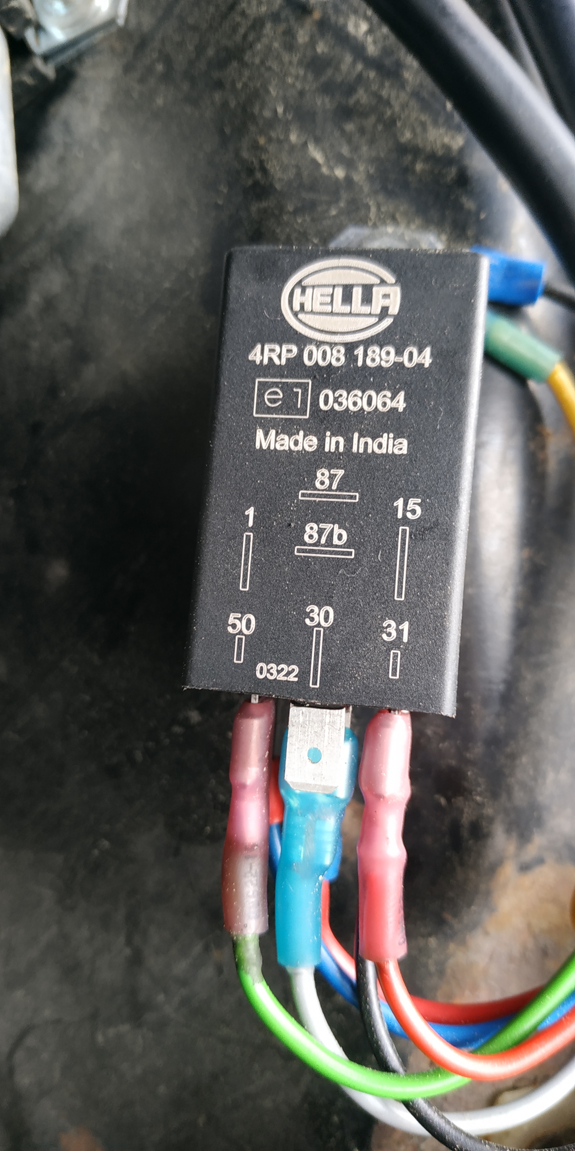

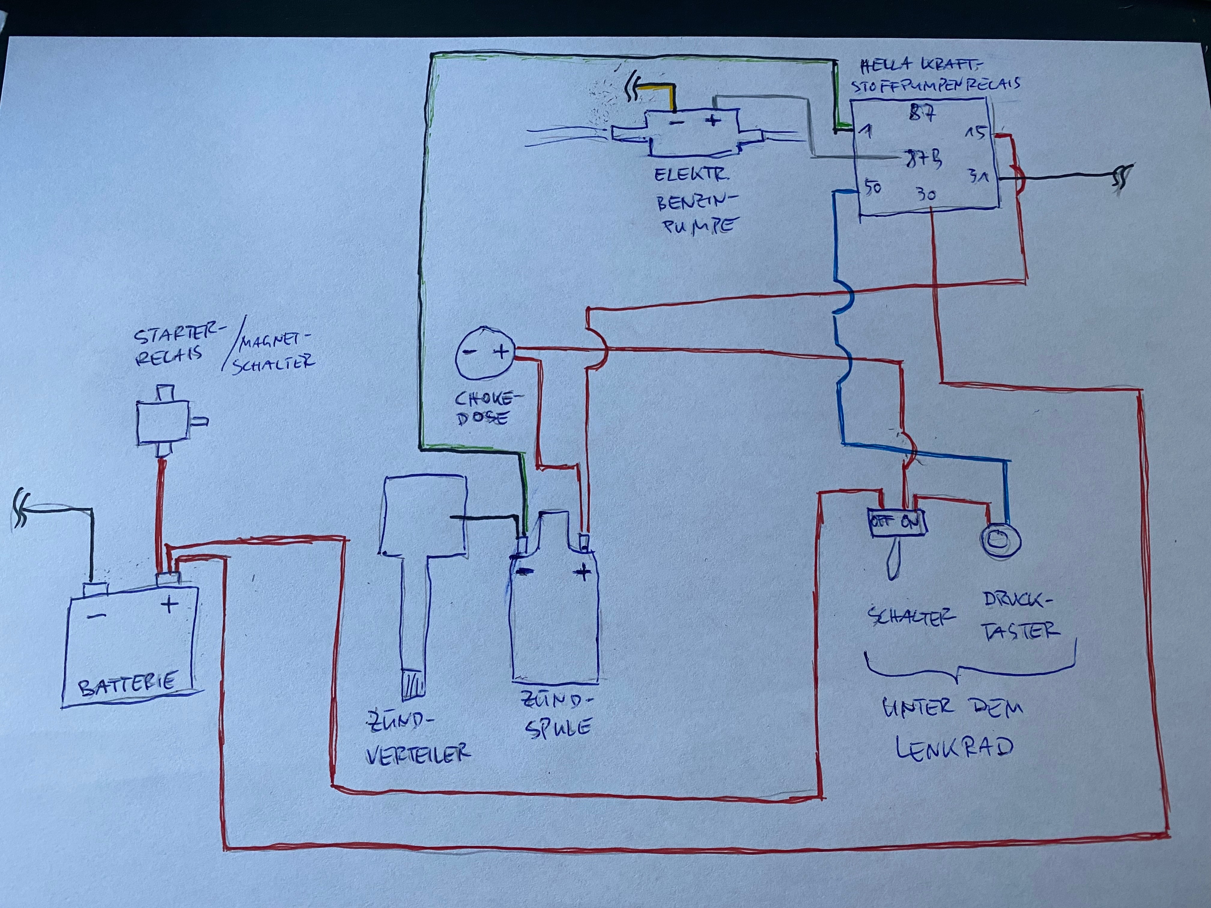

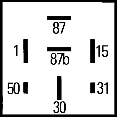

Ich warte ja momentan noch auf ein paar Teile. Da ich in der Zwischenzeit im Keller noch ein 12V-Vorschaltgerät gefunden habe, habe ich mal die elektrische Benzinpumpe (Pierburg 7.21440.51.0) ausgebaut und angeschlossen. Die Pumpe an sich funktioniert. In Kombination mit dem Kraftstoffpumpenrelais (HELLA 4RP 008 189-04) funktioniert das Ganze leider nicht. D.h. es liegt entweder am Relais selber oder an irgendeiner Zuleitung? Leider finde ich im Netz nirgends ein Schaltbild für dieses Relais. Hier mal die Verdrahtung/Pinbelegung:
1 - Zündspule MINUS
50 - Drucktaster unter dem Lenkrad
87 - unbelegt
87b - elektr. Benzinpumpe PLUS
30 - Batterie PLUS
15 - Zündspule PLUS
31 - Masse

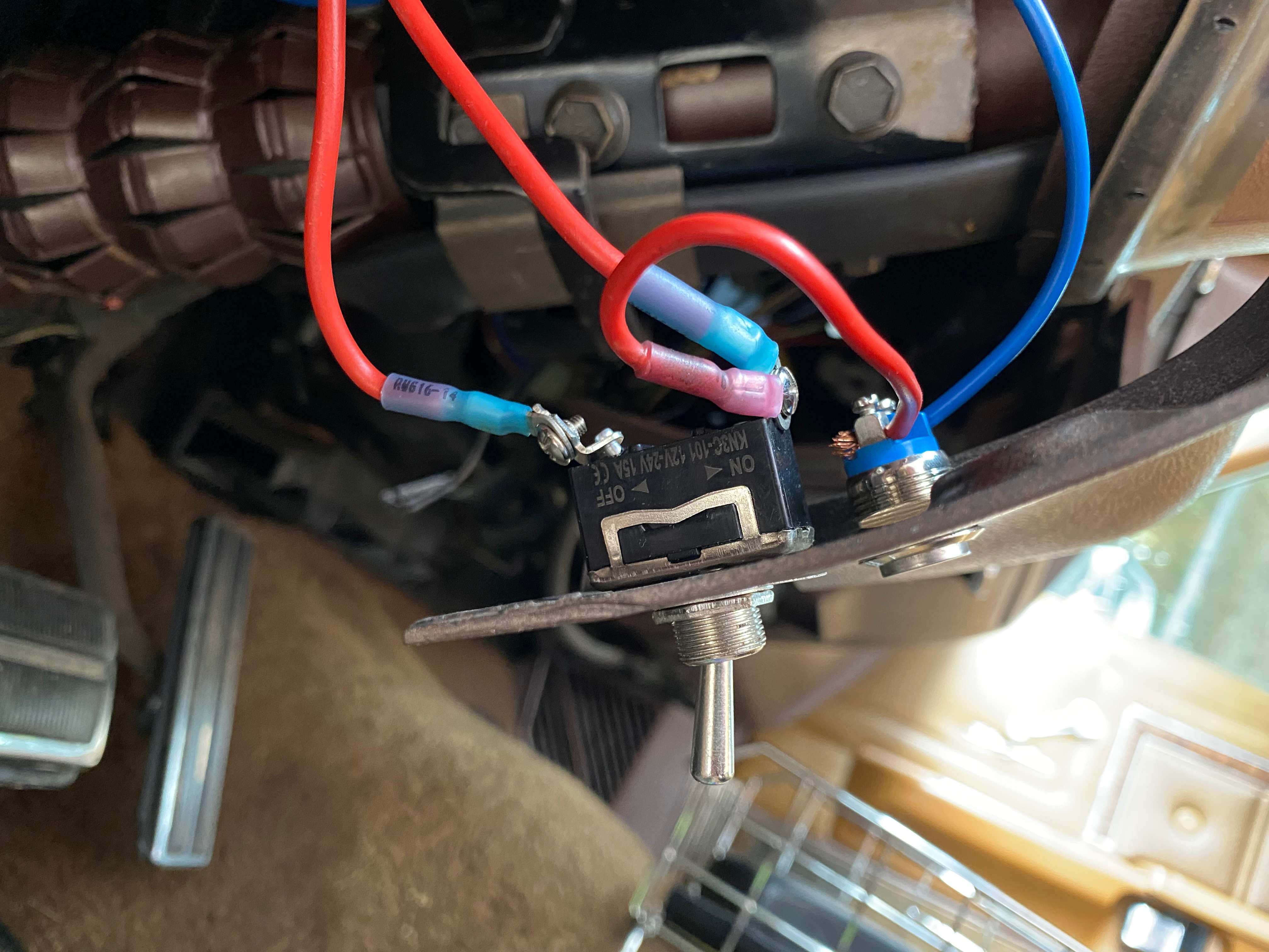

Wie kann ich überprüfen, ob das Relais defekt ist bzw. was kann noch der Grund sein, warum die Pumpe nicht läuft? Ich habe euch dazu mal eine kleine Skizze vorbereitet. Wie das Ganze mit dem Zündschloss verdrahtet ist, habe ich bisher noch nicht herausgefunden. (Wenn der Motor läuft, kann ich den Zündschlüssel abziehen, ohne das etwas passiert. Um den Motor auszuschalten, muss ich den Schalter unter dem Lenkrad auf OFF stellen.)

Wenn an 87b kein Saft rauskommt, aber an den Steuereingängen was anliegt ist das Relais wohl im Sack.
Für mich ist allerdings die ganze Steuerung Nonsens! Zu was soll die gut sein?
