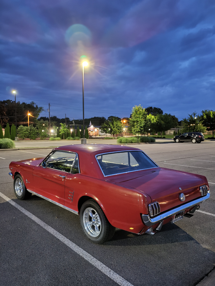

Hallo zusammen und Gruesse aus Alabama!
Einen 2021 Mustang GT/CS besass ich bereits, jedoch bin ich ueber meinen kuerzlich zugelegten 1966 289 Mustang Coupe auf dieses Forum gestossen. Vielen Dank schonmal an alle User fuer die wahre Fuelle an Informationen und Diskussionen sowie grosses Lob an die ausgepraegte Leidenschaft der Leute hier!
Ich werde gegen Mitte naechsten Jahres wieder nach Deutschland zurueckkehren und meine beiden Ponies mitnehmen. Aktuell interessiert mich hauptsaechlich was der Deutsche TUEV denn so alles zulaesst bei einem Oldtimer Import und was eben nicht, bin daher fuer jegliche Hinweise oder Links zu Threads hier im Forum dankbar.
In Alabama gibt es keinerlei TUEV oder Aehnliches, hier wird einfach gefahren und wenn man liegen bleibt stellen die Leute das Fahrzeug am Seitenstreifen (auch auf der Interstate) ab und kuemmern sich dann darum sobald sie dazukommen. Dementsprechend frei ist man dann auch in der Gestaltung seiner Anbauten oder Modifikationen am Fahrzeug, den 66er Mustang habe ich beispielsweise mit Flowmaster 040 gekauft die dermassen droehnen dass der Vorbesitzer das Auto grosszuegig mit Dynamat Daemmmatten ausgekleidet hat... Frage ist dann natuerlich, ob der TUEV das Droehnen mag.
Ansonsten ist bis auf den Edelbrock Performer 289 Intake sowie den Edelbrock 1405 Vergaser das Fahrzeug an und fuer sich gluecklicherweise im Urzustand.
Habe vor die Trommelbremsen vorne auf Scheibenbremsen umzuruesten, bin aber noch unschluessig auf welches Fabrikat ich zurueckgreifen soll bzw. kann hinsichtlich H-Zulassung, in engerer Auswahl sind aktuell Wilwood/CSRP oder das Kit von CJPonyParts.
Den Hauptbremszylinder werde ich auch gegen einen mit Dual-Reservoir tauschen.
Erlaubte Felgen fuer Deutschland sind auch noch ein grosses Fragezeichen, ich lese von vielen Leuten dass sie die Magnum 500 oder Styled Steel Wheels fahren und verstehe daher dass man diese Reproduktionen auch ohne ABE verwenden darf - oder sprechen die Leute im Normalfall immer von den Originalen aus den 60ern?

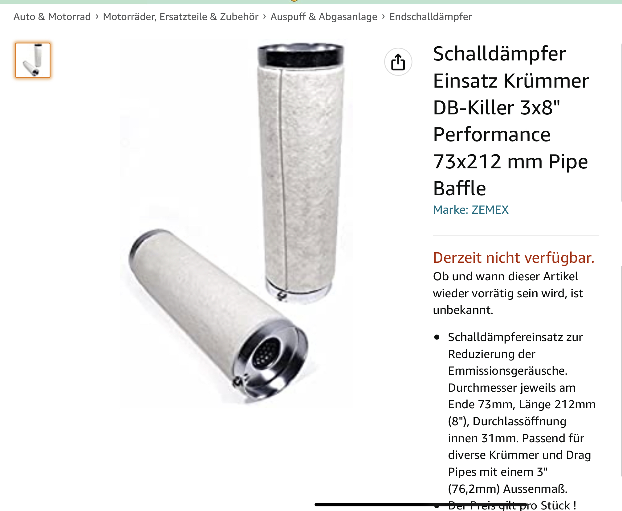

Alternativ kann man auch Zemex DB Killer in das Endrohr stecken, habe ich bei meinem Cabrio
mit 2,5“ Rohr gemacht. Die sind ist billiger als neue Töpfe.

Keine Zugfäden dran?

Ne, WOT und kräftig am Endrohr saugen, dann rutschen die raus.
PS Ich bin der am Gaspedal.

Gute Idee, als Fallback Lösung. Danke!
