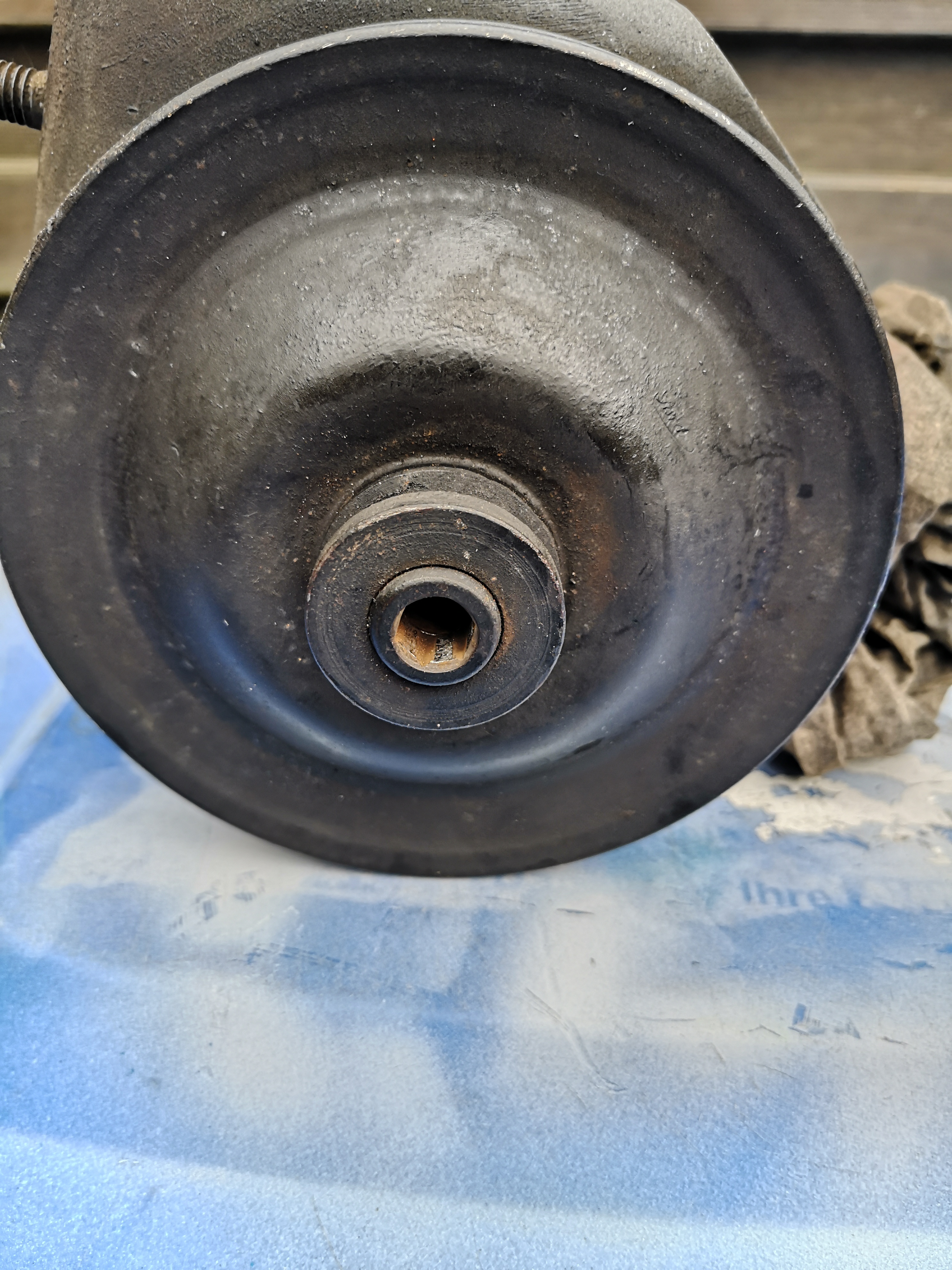

Morjn Ford-Gemeinde,
bin gerade dabei die Servopumpe zu tauschen.....
bevor ich etwas zerstöre tun sich da ein zwei Fragen auf.
Ist die Riemenscheibe mit einer Schraube gesichert oder wird sie einfach mit nem Abzieher runter gezogen? Und wenn Schraube.....hat sie ein rechts oder linksgewinde?
Und wie bekomme ich sie wieder drauf? Muss sie mit nem Spezialwerkzeug eingepresst werden?
Dann noch zum Servoöl.......ich hab folgendes gefunden....
https://www.ebay.de/itm/361342844265?ha ... Sw70Nc~05n
Kann ich das nehmen oder habt ihr Vorschläge welches ich besser einfüllen sollte?
danke schon mal im voraus

Wenn ich es richtig in Erinnerung habe, dann musst du die kleine Scheibe mit nem Abzieher runterholen und dann kommt auch die große Scheibe. Retoure gehts dann nur mit ner Presse.

Danke für die raschen Antworten.....
Ich hab mir nun sowas bestellt....
https://www.ebay.de/itm/194022028575
Mit dem Set kann sie wohl auch wieder raufpressen......
Ne Info zu dem richtigen Servoöl parat?
Und vielleicht auch ne Bezugsquelle (möglichst aus D) für ne neue passende Riemenscheibe?

Beim 71er sollte da ATF Typ F rein. Das gleiche Öl wie beim Automatik Getriebe.

Alu Riemenscheibe bei RSB oder Stahl bei Velocity
Nicht ganz günstig. Achtung - bei der pressfit version muss die Bohrung in der Regel nachgearbeitet werden. Reibahle hilfreich

Danke für das Angebot, aber die ist schon unterwegs...FrankDrebin hat geschrieben: ↑18. Mai 2021, 15:40Beim 71er sollte da ATF Typ F rein. Das gleiche Öl wie beim Automatik Getriebe.

Meinst du das Öl?
https://www.ebay.de/itm/172279869058?ha ... SwnKlftQ3s
Was meinst du mit Nacharbeiten? Kann die alte nich so wieder drauf?

DEXRON ist nicht Type F!!!

Das isses.derjoker hat geschrieben: ↑18. Mai 2021, 18:20Hmmmmm.....![]()
also dieses hier..![]()
https://www.ebay.de/itm/4-Liter-RAVENOL ... 3.l4275.c1
