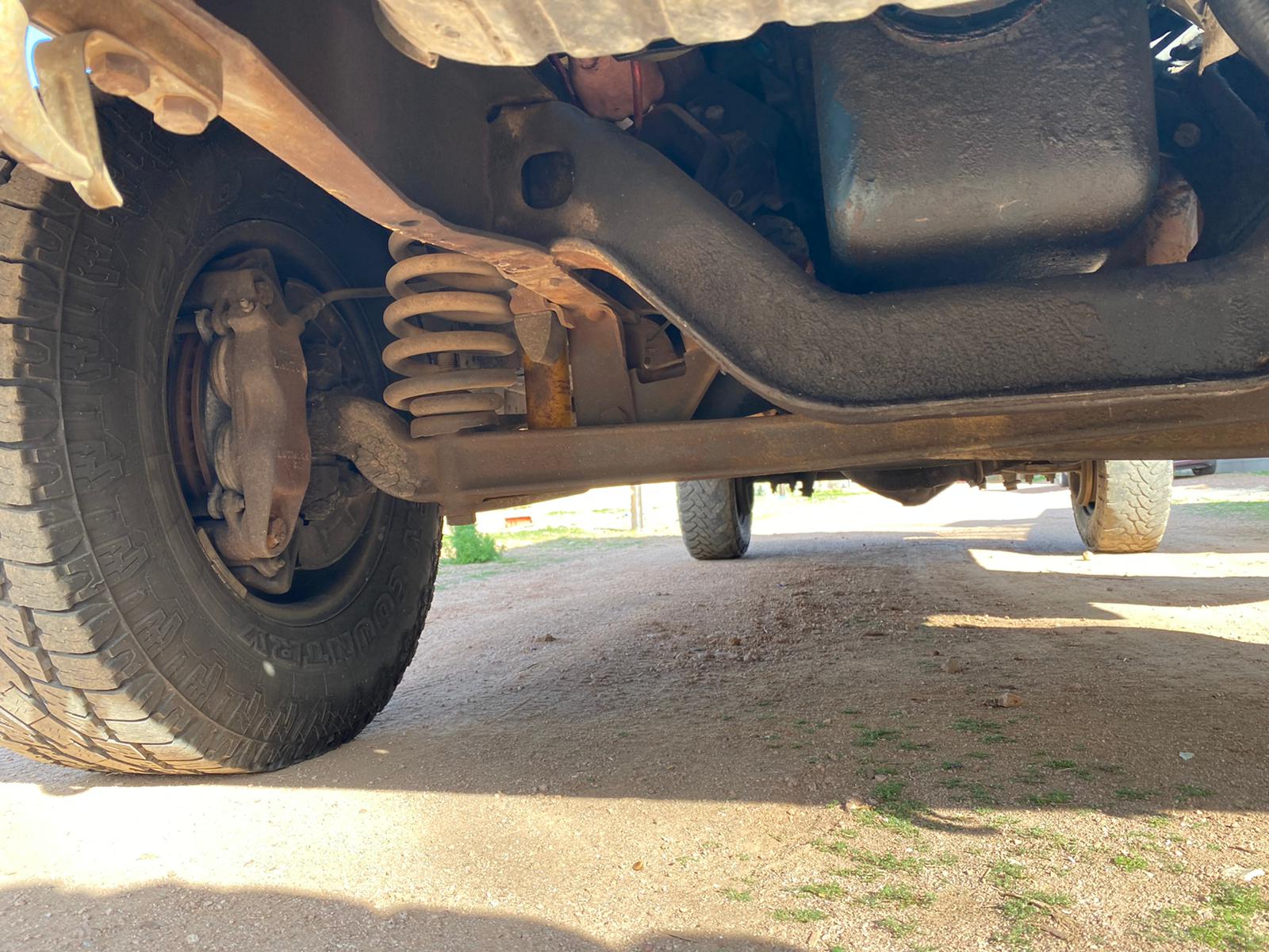

Guggst du hier:
2 Kolben Sättel an Meinem 68er F250 mit 16x7k Stahlfelge.
Die Breiten die Du angibst hören sich auch eher nach Reifenbreite an (8.25 und 9.75). Felgenbreite ist bei den 16.5er eher 6 oder 7“.

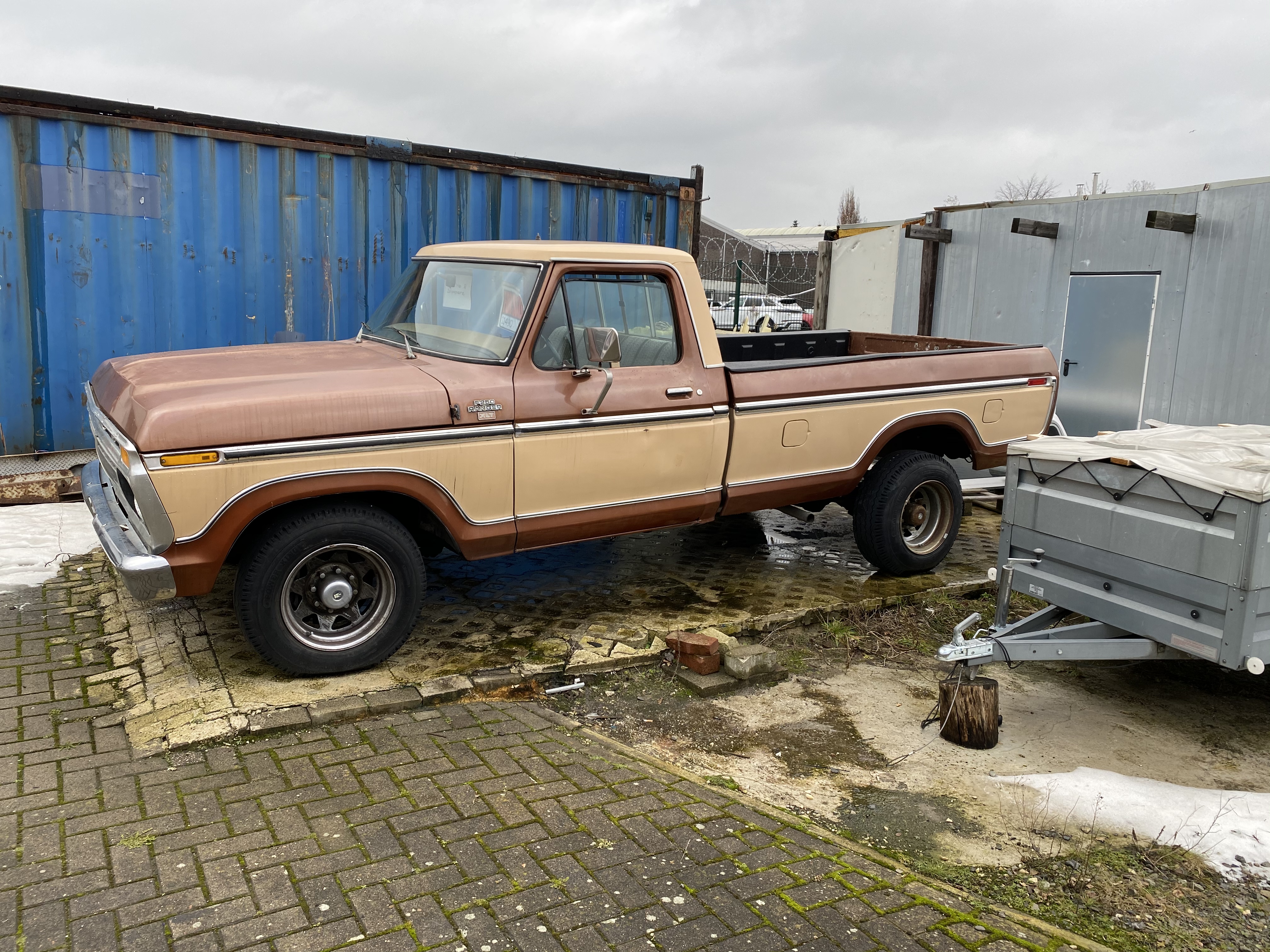

Hier noch ein Bild von meinen Felgen

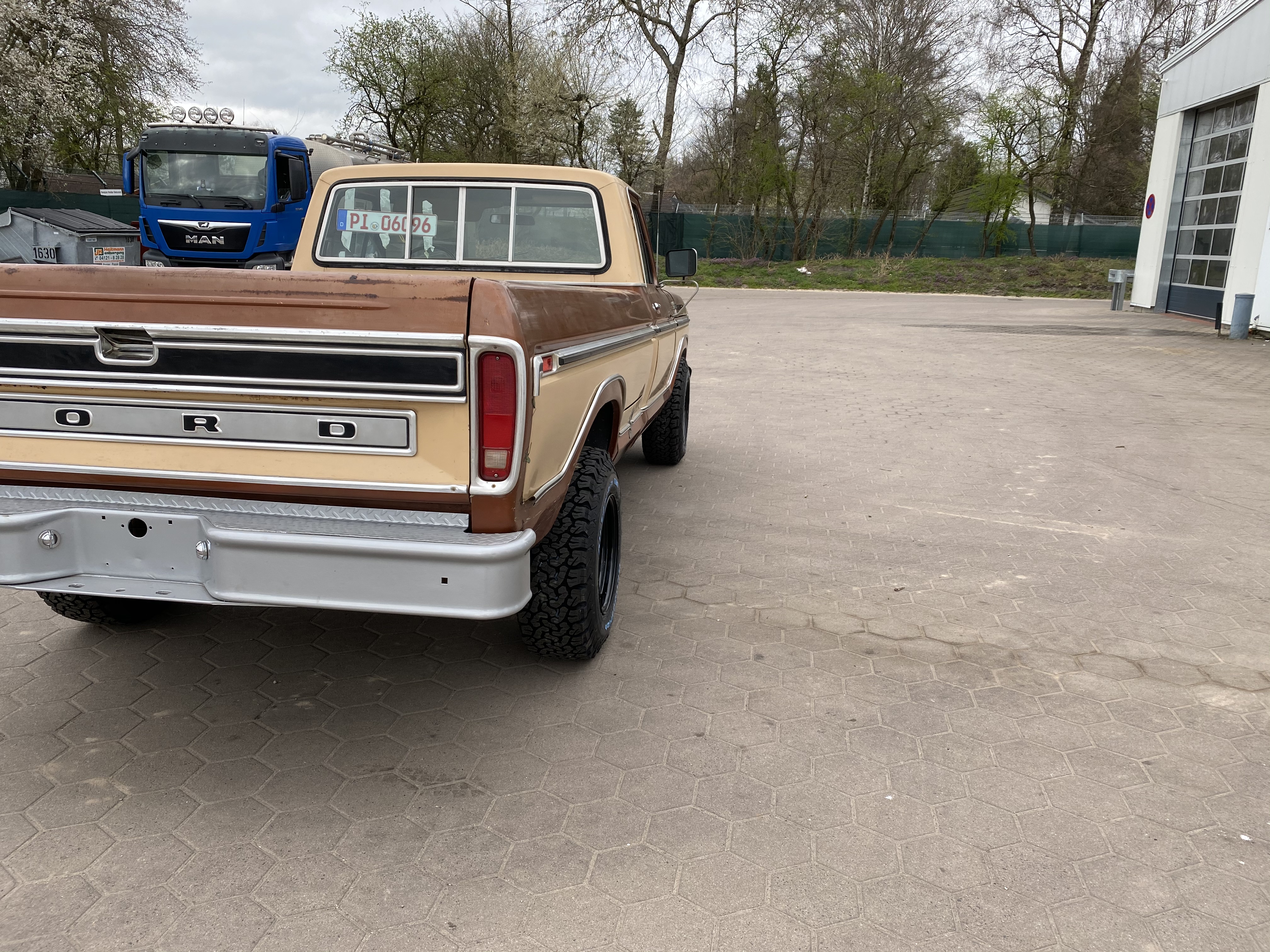

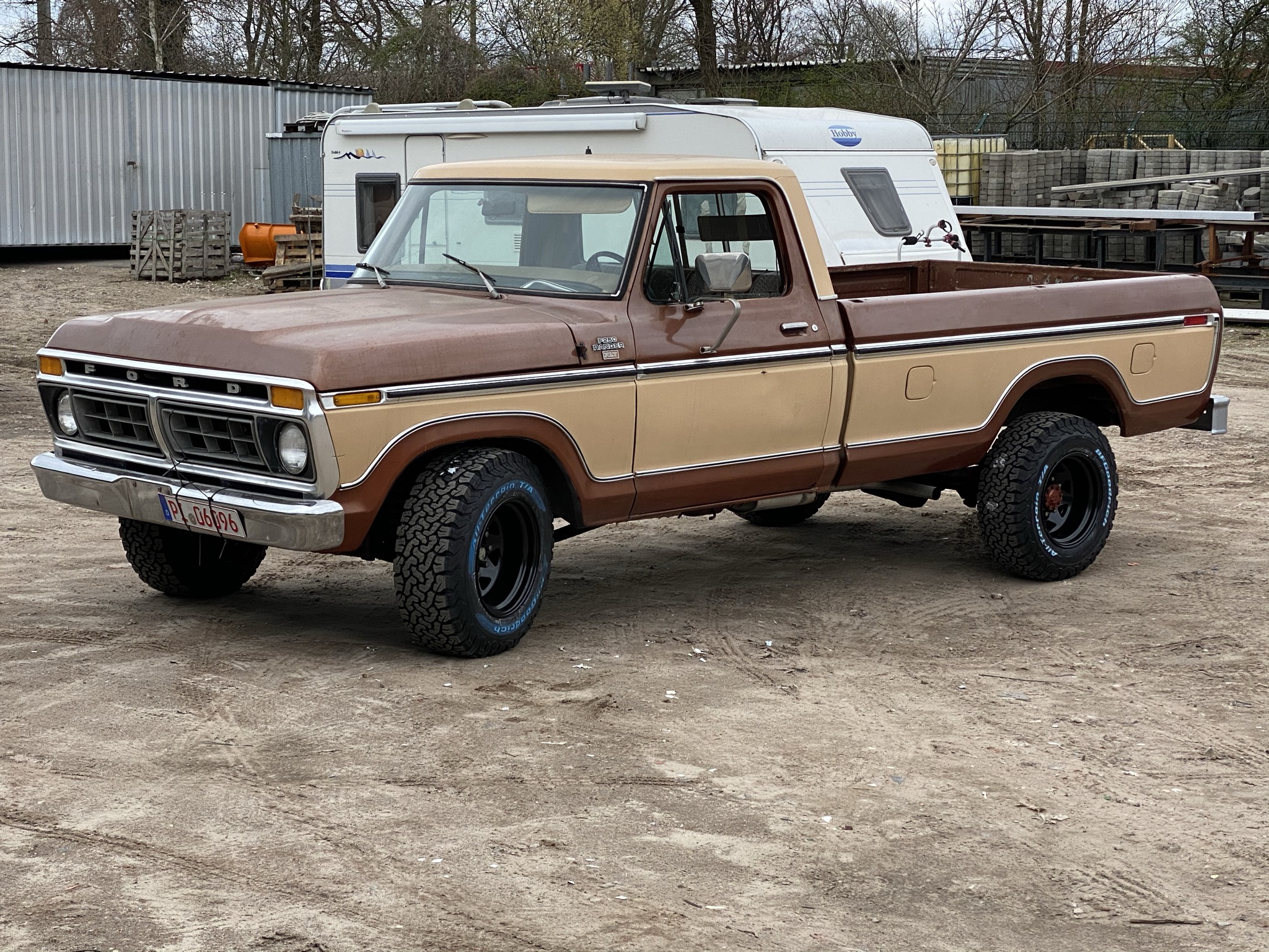

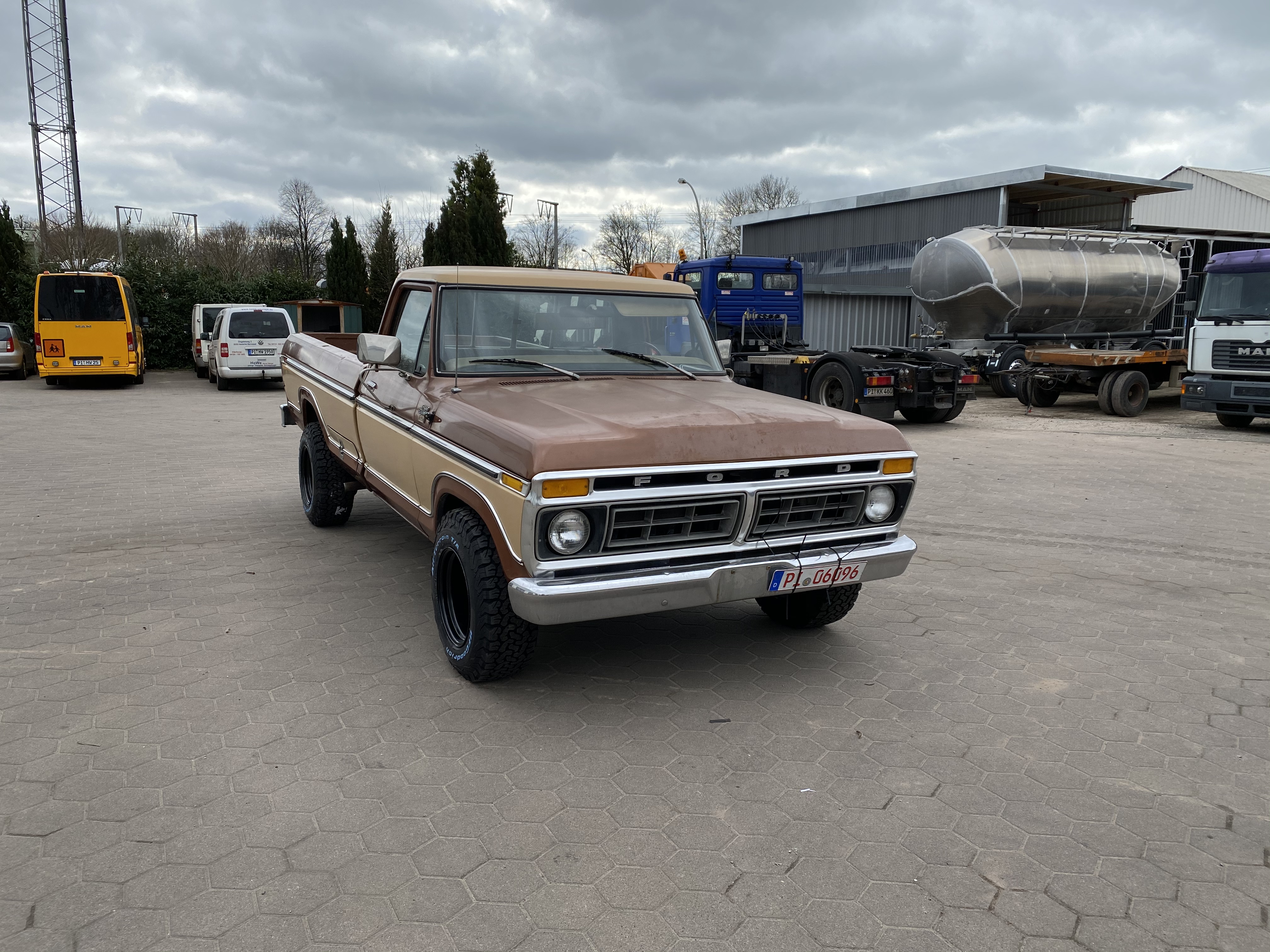

Beitrag von Frank C » 1. Apr 2021, 19:59
Heute sind die neuen Felgen gekommen.
10x16 , 4,5 backspace.
Reifen BF Goodrich KO2 265/70/16.

Beitrag von Frank C » 1. Apr 2021, 20:36
Könnte ne knappe Nummer werden die ohne Verbreiterung eingetragen zu bekommen. Die Lauffläche ist gerade so abgedeckt. Nur haben die Reifen seitlich auch noch Profil.
Unser Dekra Prüfer ist vorhin mal vorbei gelaufen und fand das geil.
Nur ist er nicht für die 21er zuständig :lol:
Zur Not gibt es ja noch die Gummiabdeckungen zum kleben.
