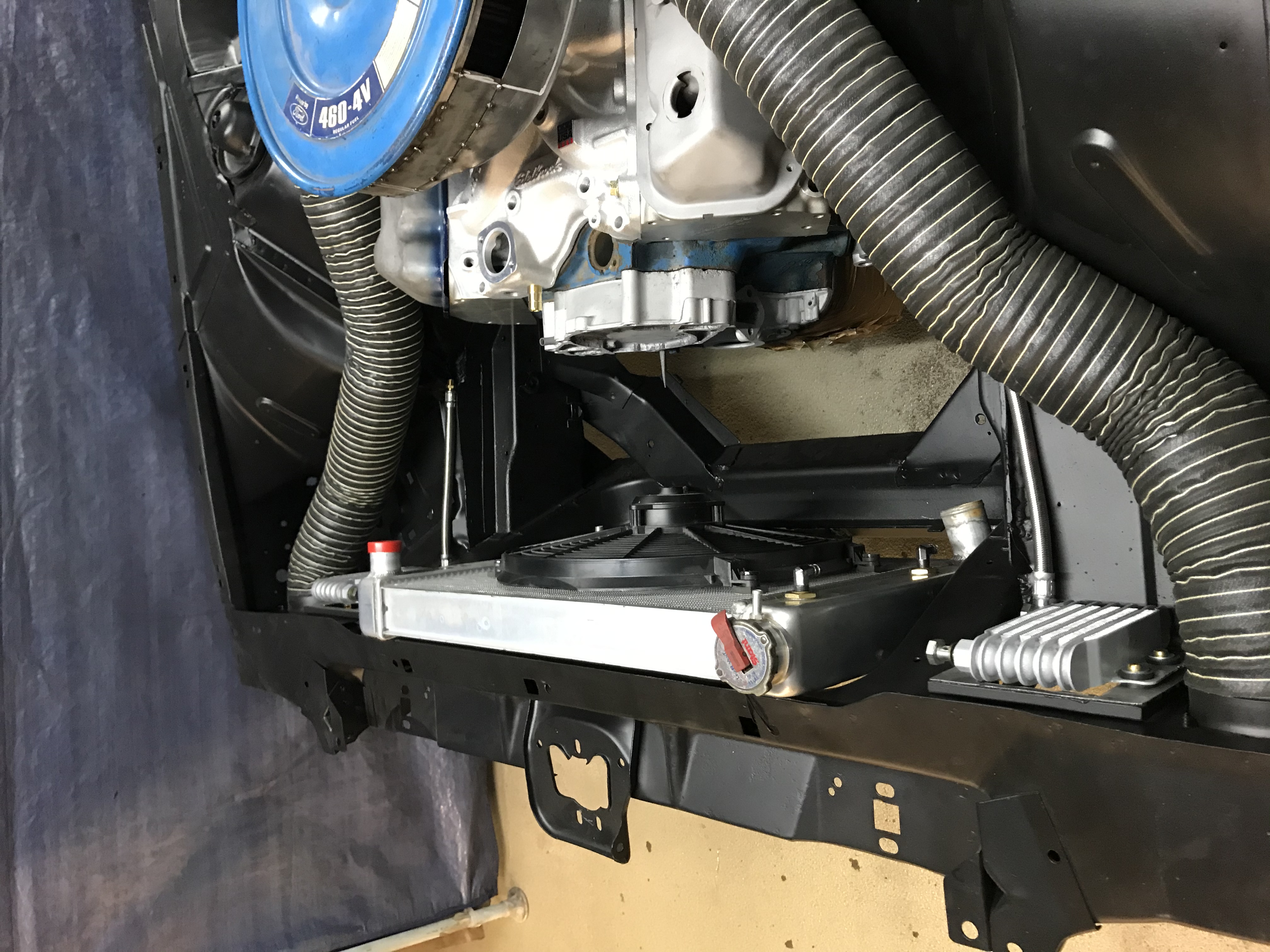

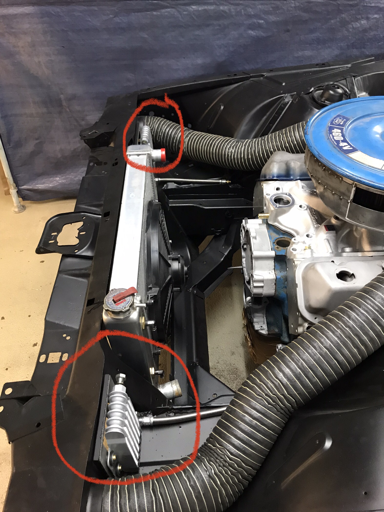

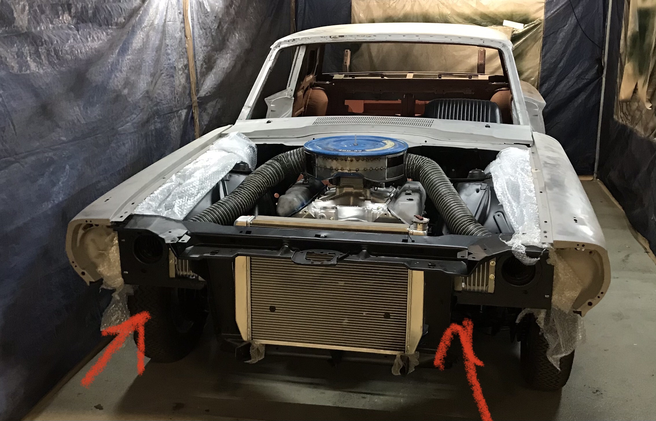

Ich habe zwar bei dem Motorkühler auf dem Bild Anschlüsse für das Getriebe, nutze ich aber nicht.
Habe links und rechts 2 Kühler für das Getriebe eingebaut.
