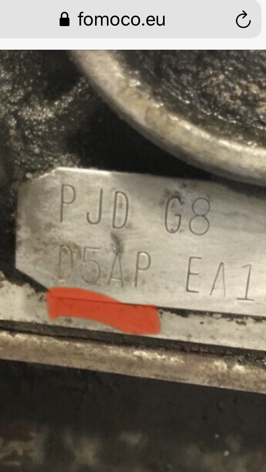

Beitrag von Henk » 5. Okt 2020, 09:47
Ach ja, "PJD G8" ist ein C6 Getriebe mit 1977er Design das in Fahrzeugen ab 1976 verbaut wurde ;)
Pieperniels
Beiträge: 573
Wohnort: Erfurt
Likes vergeben: 40 x
Likes erhalten: 29 x
Beitrag von Pieperniels » 5. Okt 2020, 11:41
Henk hat geschrieben:
5. Okt 2020, 09:47
Du machst mich fertig :lol: woher hast du die Info so schnell?
Ich dachte D5AP weist auf das Baujahr 1975 hin?

Beitrag von spinbird » 5. Okt 2020, 16:29
Hi,
wichtiger aus der Information aus PJD-G8 ist, das es für einen 460er Motor gebaut worden ist und damit eine gute Ausgangsbasis ist.
Theo
FrankDrebin
Beiträge: 398
Wohnort: Ettenheim
Likes vergeben: 24 x
Likes erhalten: 23 x
Beitrag von FrankDrebin » 5. Okt 2020, 16:59
Ihr Macht mich fertig. PJD-G8 hört sich nach irgendwas aus der DDR an.
Woher kann man das lesen, dass das ein 460er Motor betrifft?

Beitrag von spinbird » 5. Okt 2020, 17:20
HI,
schau mal auf diese Seite.
https://www.fordification.net/tech/tran ... 79cars.htm
Theo

Beitrag von Pieperniels » 5. Okt 2020, 18:57
spinbird hat geschrieben:
5. Okt 2020, 16:29
Hi,
Theo
Super. Dann kannst es ja losgehen.
Hab den Überholsatz in meinem Warenkorb von 1966-1976 auf 1976 und älter geändert.
Jetzt bleibt nur noch die Frage ob der Planetensatz von TCI von Nöten ist oder der Originale das Drehmoment überlebt?
Bei dem TCI Planetensatz sehen Ich auch nicht ob und wie viele Kupplungsscheiben dabei sind.
Das wird spannend.
Brauche ich einen „piston seal protector„, ich denke ja, da es ja ein Getriebe nach 1976 ist.
Wo bekomme ich sowas am einfachsten her?
Niels
Beiträge: 7191
Likes erhalten: 1249 x
Beitrag von Schraubaer » 5. Okt 2020, 20:11
Aufgeschnitte Colabuddel, oder andere PET-Folie von Flaschen geht auch.
