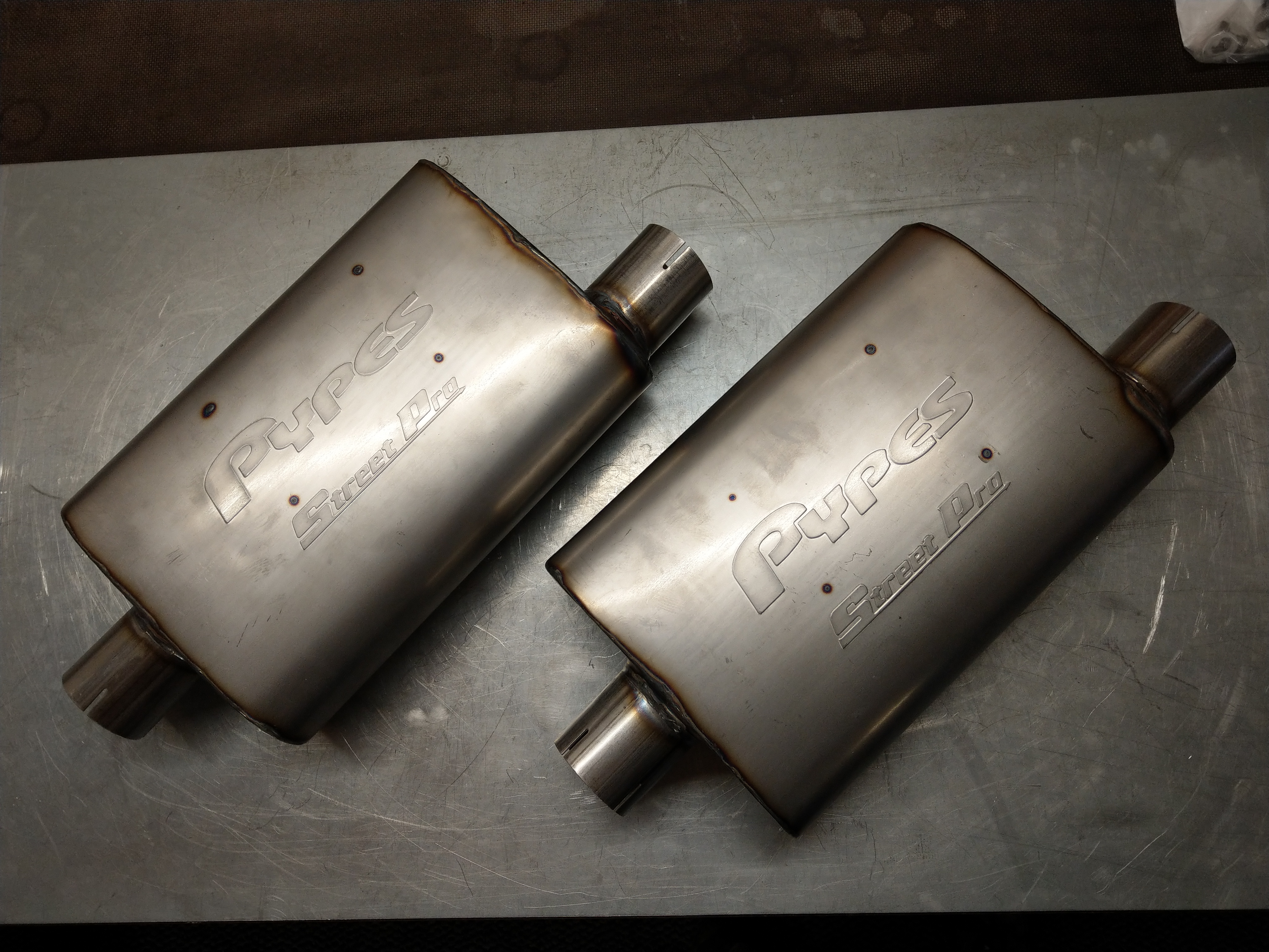

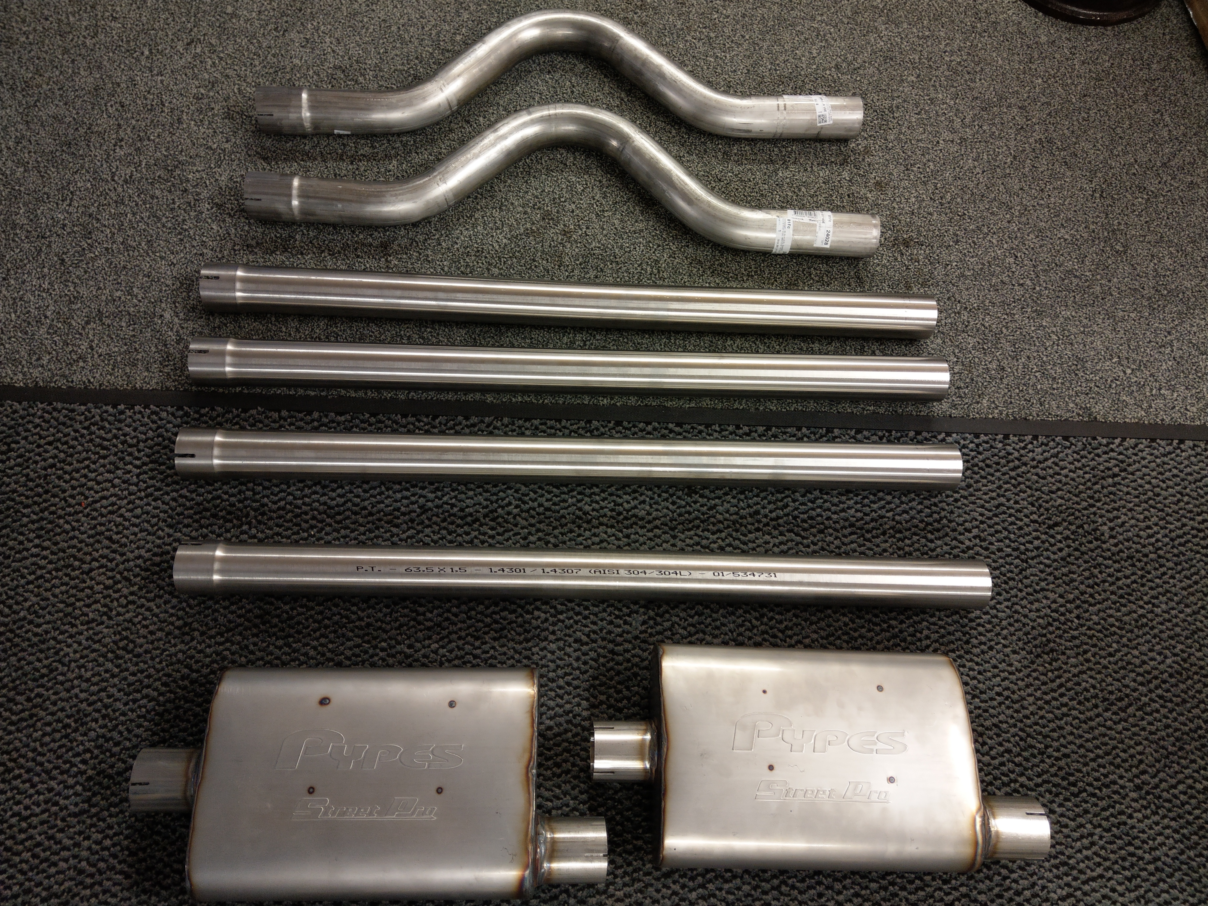

Der Rest der Abgasanlage wird ein 2,5" Edelstahl Zwei-Rohr System ohne H-oder X-Pipe
Dämpfer und Achsbögen habe ich auch schon.
Den Rest muss ich noch zusammenstellen.
Pypes MVS13 Reflektionsdämpfer
CSP Bögen Edelstahl

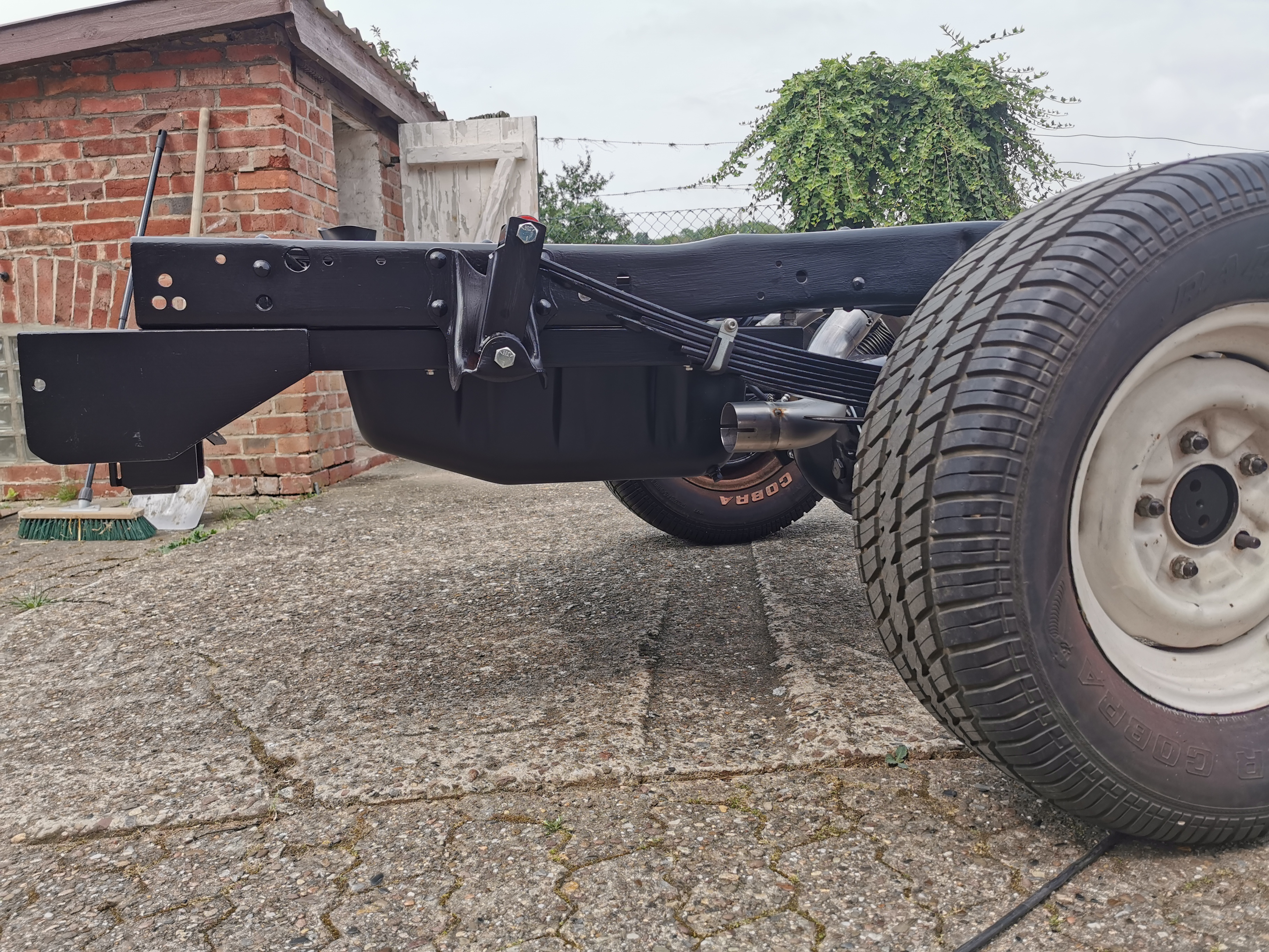

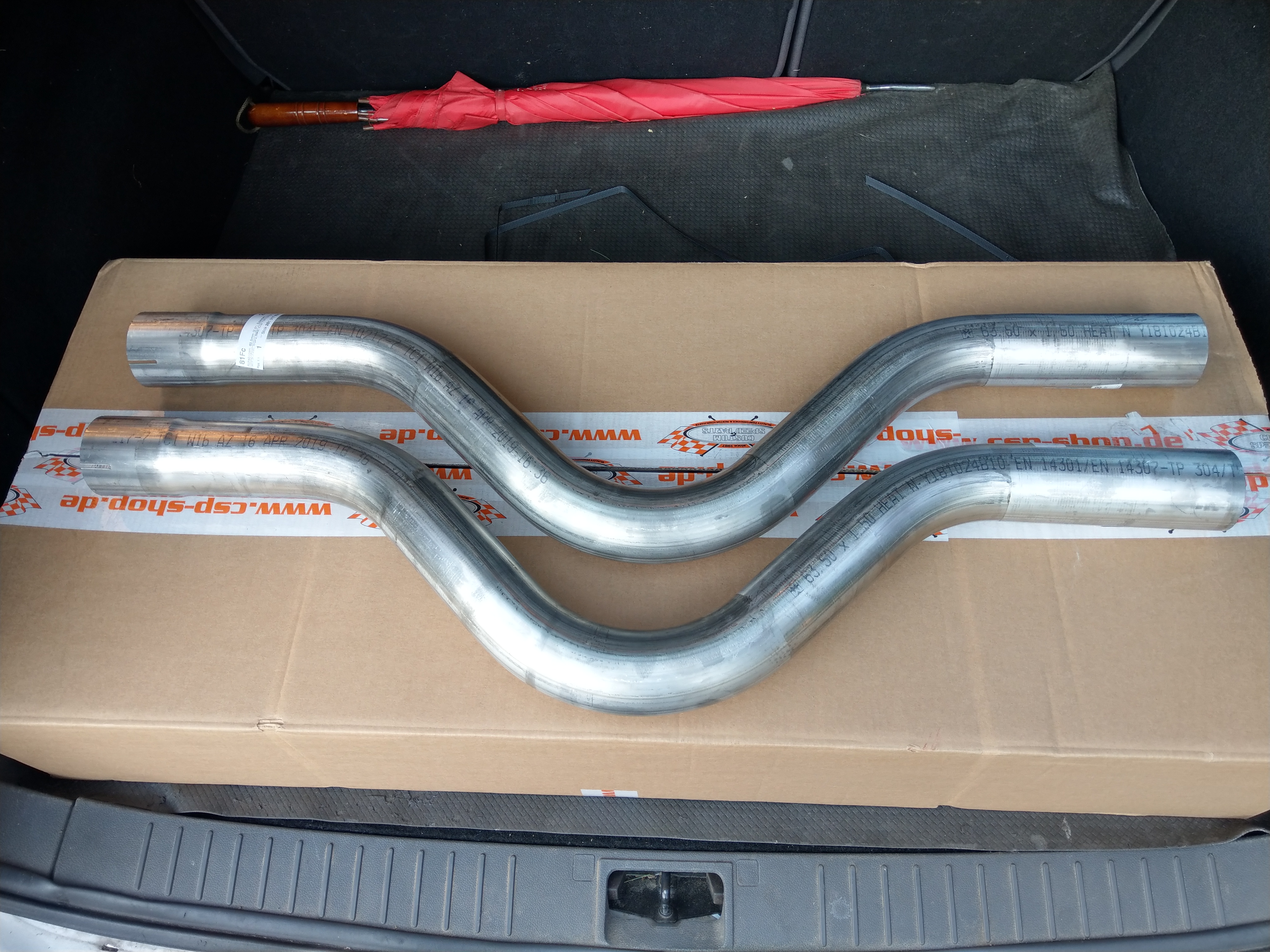

Die Auspuffanlage ist soweit fertig gestellt. Eigenbau hält halt auf, aber was soll's.
Letzlich ein Mix von diversen Lieferanten, alles bei einem gibt es halt nicht oder ist zu teuer.
Die Pypes Dämfer von Summit, Achsrohrbögen & Schellen von CSP und die Rohre, Flexstücke & Schweißbögen von Hörr Edelstahl
Ansonsten noch ne Rolle Edelstahldraht in das Mig Mag Schweißgerät und dann gin es an die Fummelarbeit

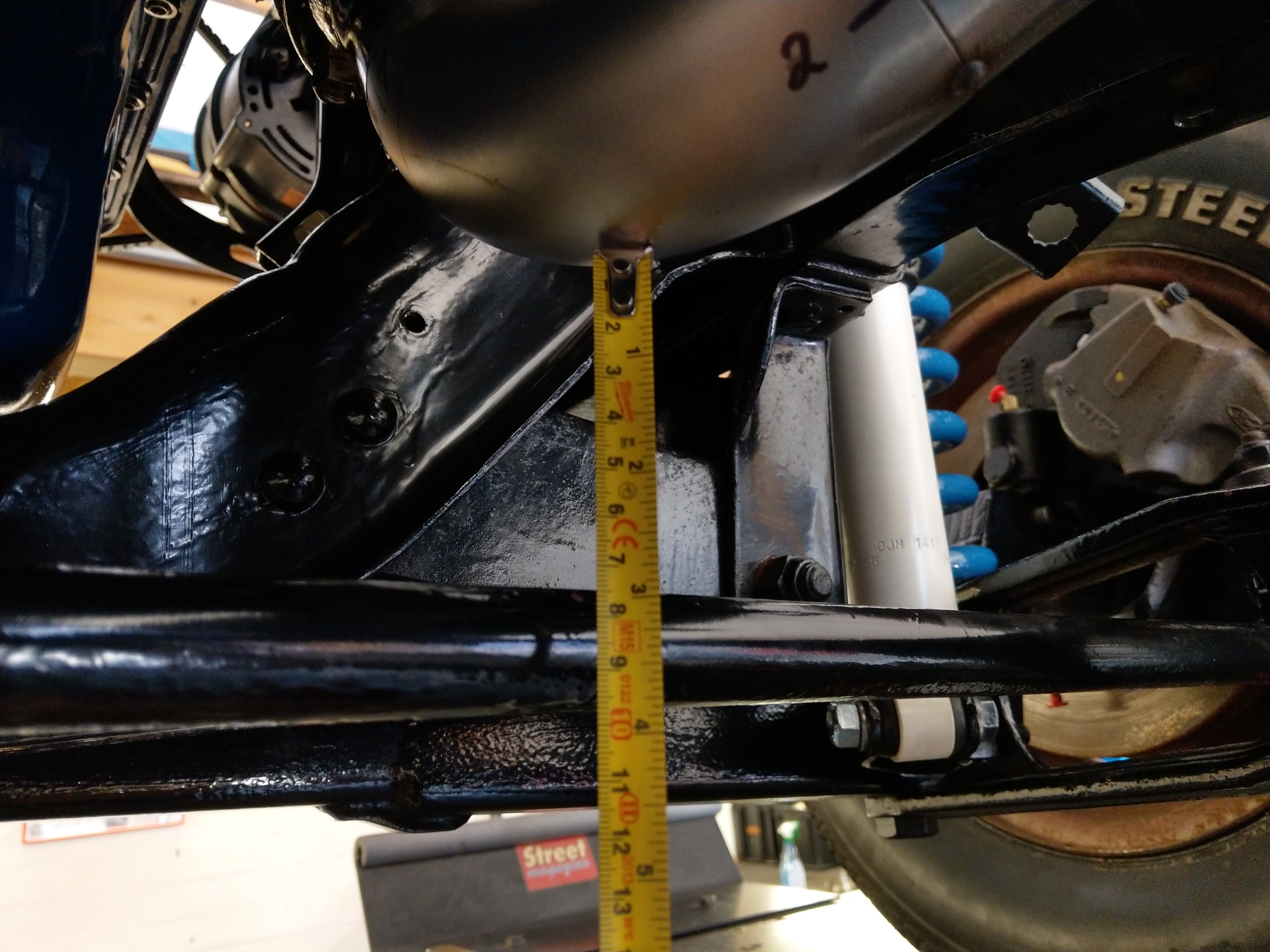

Da die Sanderson Shorty Krümmer einfach nur nach unten hin (in Höhe der Ölwannendichtung) aufhören musste erstmal die Ausgangsbasis geschaffen werden um nach hinten hin mit dem Auspuffrohr wegzukommen.
Ich wollte nicht einfach nur unter der Getriebetraverse lang: erstens wegen der Bodenfreiheit und zweitens wegen der Optik
Auch an die Freigängigkeit der Lenkungs-/Fahrwerksteile (Federweg, Einschlagwinkel) sollte man denken :!: :?
Mit Bühne, Achsfreiheber und ohne Karosseire oben drauf alles deutlich entspannter :D

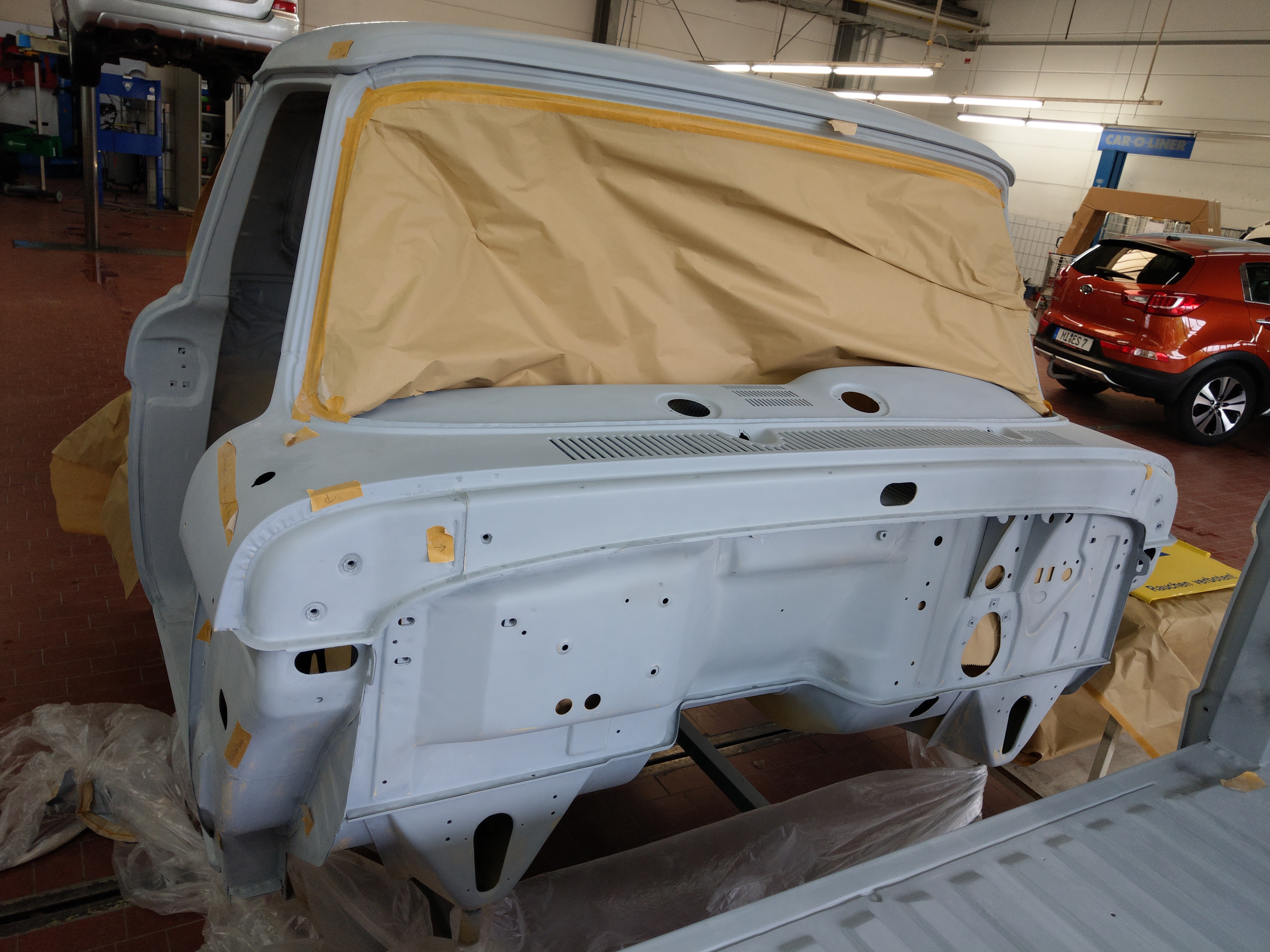

Auch bei der Lackierung geht es weiter.....
Es ist soweit alles mehrfach geschliffen,gespachtelt,geschliffen, gefüllert, geschliffen, Kontrollschwarz, geschliffen....... :roll:
Jetzt kommt noch der Steinschlagschutz und die Nahtabdichtung
