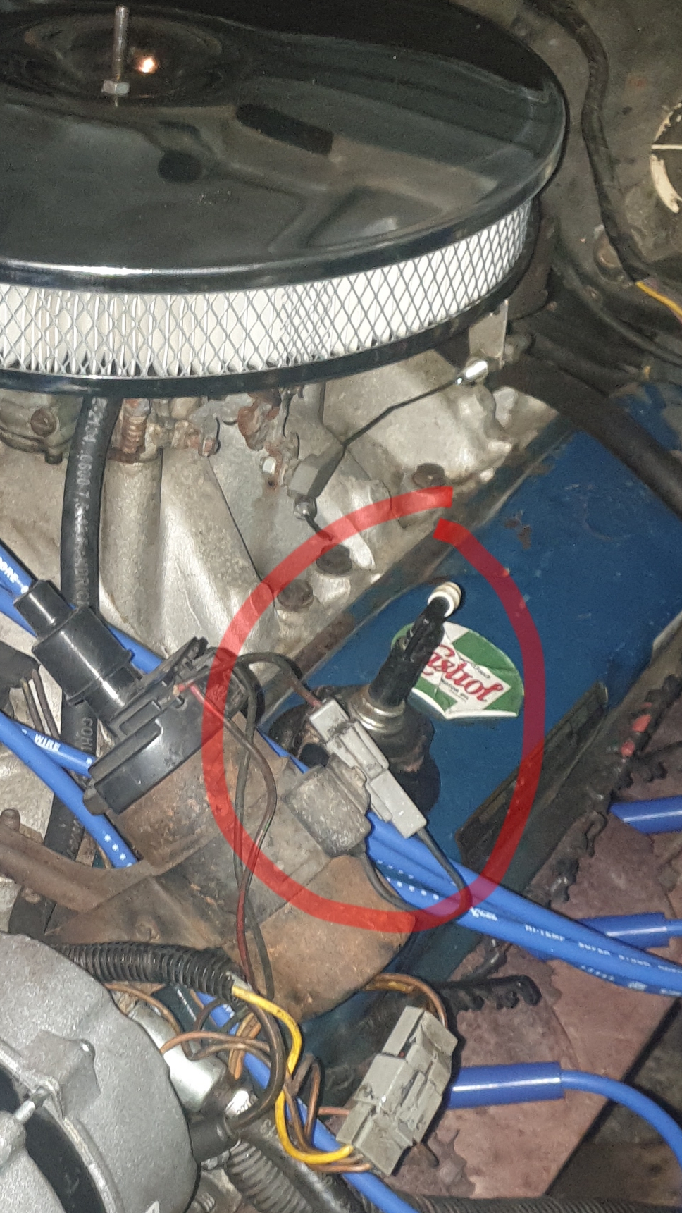

Das würde vielleicht erklären, warum mein Motor manchmal leicht zuppelt, will kein Extravortrag über die Dinge halten, die ich ausschließen konnte was den unrunden Lauf betrifft (Zündung etc.), weil ich schon so einiges ausgetauscht habe.
Es ist ein Holleyvergaser, leider weiß ich da auch nicht die genaue Bezeichnung. Die typischen Identifikations-Markings fehlen, z.b. die auf der Platte die zur Winschutzscheibe ausgerichtet ist.
So wie es Schraubaer erklärt, würde es Sinn machen. Auf dem Ventildeckel der Fahrerseite ist ja das Ventil mit dem 2 L-förmigen Anschlüssen.

Genau die Stelle meine ich, auf der Seite befindet sich gar keine Nummer bei mir.
Ja, ein Deckel aus dem 2 Anschlüsse herauskommen, mit Durchmesser ungefähr so breit wie von den Unterdruckschläuchen. Sorry das ich so nur vage Informationen geben kann, mein Auto steht leider nicht in der Nähe.
