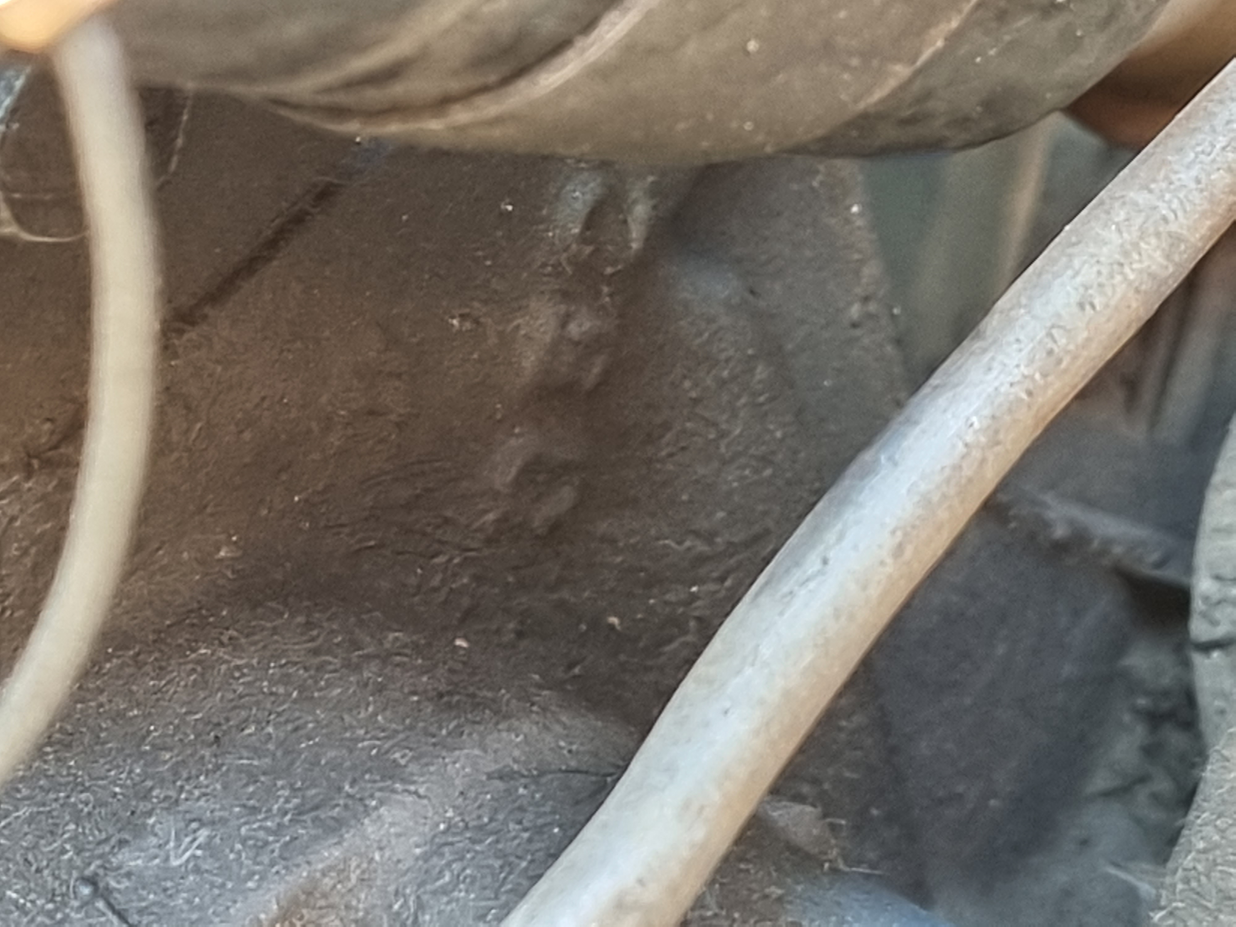

Hm, ein FT ist das nach meiner Meinung nicht. Der hätte weit vorne den Anguss für Motorhalterung und anders angeordnete Auslassports.
Antriebsvorschläge einfach ignorieren, wenn er gut läuft, Du willstihn schließlich fahren!

Hier noch ein Paar Fotos von den Zahlen auf dem Motorblock
