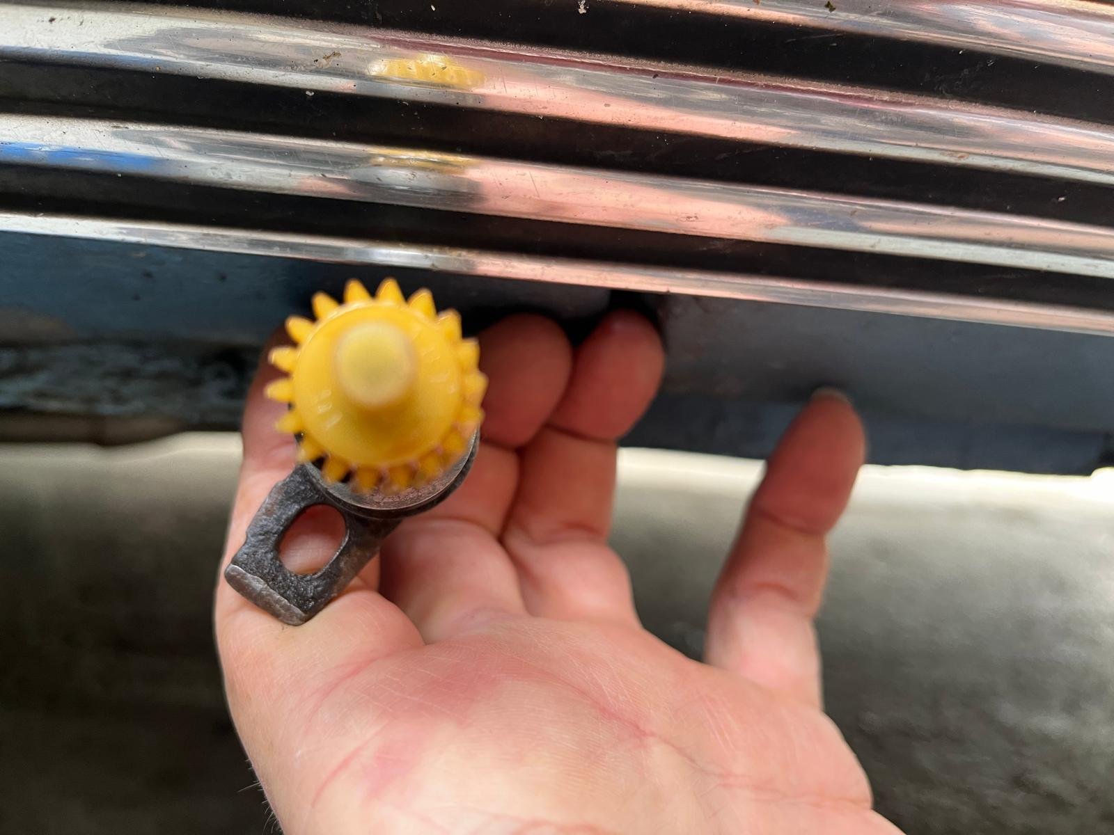

Guten Tag alle miteinander , ich habe neuerdings das Problem das mein Bandtacho nichts mehr anzeigt
Es fing mit einem zappelndem Zeiger an , dann ganz Frieden... Ich habe die Welle am Getriebausgang rausgenommen und mit einem Akkuschrauber geprüft , Zeiger bewegt sich ohne zu zappeln , mh wat nu.?? Vielleicht hat ja einer von euch eine Idee .

Wenn der Zustand des Ritzels (Driven Gear) auf der Tachwelle okay ist, beäuge auch mal die Zähne (Drive Gear) auf der Getriebeausgangswelle.

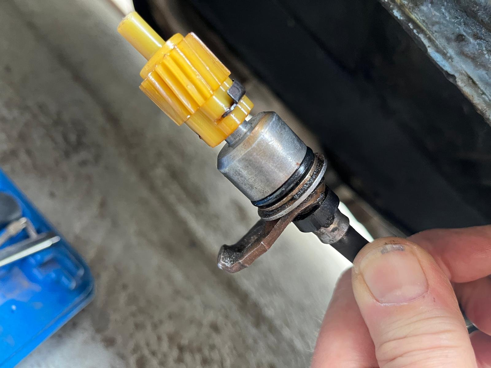

Beitrag von Heinz58 » 2. Jul 2024, 10:45
So wie es aussieht ist das Kunststoffritzel in Ordnung , und das im Getriebe ist doch bestimmt aus Metall...
Beiträge: 7283
Likes erhalten: 1279 x
Beitrag von Schraubaer » 2. Jul 2024, 11:03
Nö.

Beitrag von Tim_58 » 2. Jul 2024, 11:17
"..und das im Getriebe ist doch bestimmt aus Metall..."
Im Getriebe sitzt so ein, oder ähnliches Ritzel :
https://stang-parts.de/de/getriebe-kupp ... 12156.html

Beitrag von Heinz58 » 2. Jul 2024, 18:08
Aua, wenn das defekt ist muss doch das Getriebe raus und aufgemacht werden , wer baut denn so etwas ??

Beitrag von Klaus » 2. Jul 2024, 18:40
Hallo Heinz
es mus nur der Getriebehals runter ist etwas arbeit, aber nix auregendes.

Beitrag von Klaus » 2. Jul 2024, 19:15
wobei man sicher mit einer Endoskopkamera sehen kann, ob das Ritzel auf der Welle
nicht OK ist.

Beitrag von Schraubaer » 3. Jul 2024, 08:05
Zur Not geht bestimmt auch ein kleiner Spiegel und Taschenlampe.
Daß ein Drivegear auf der Welle fratze ist, kommt seltener vor. Besonders, wenn das weichere Drivengear auf der Tachowelle noch recht gut aussieht.
Sicher, daß der Vierkant im Tacho noch fit ist? Mit'm Akkuschrauber angetrieben, neigt man ja dazu die Welle etwas reinzuschieben?!

Beitrag von Heinz58 » 3. Jul 2024, 10:17
Danke Männer , das sind zwei gute Gedanken ... werde mir den Vierkannt vom Tacho ansehen und auf jedenfall mit einer Camera ins Getriebe schauen ... auf die einfachsten Ideen kommt man oft erst wenns zu spät ist , Getriebe ausgebaut und dann ist es der Tacho :roll: werde die Tage berichten . LG Heinz
