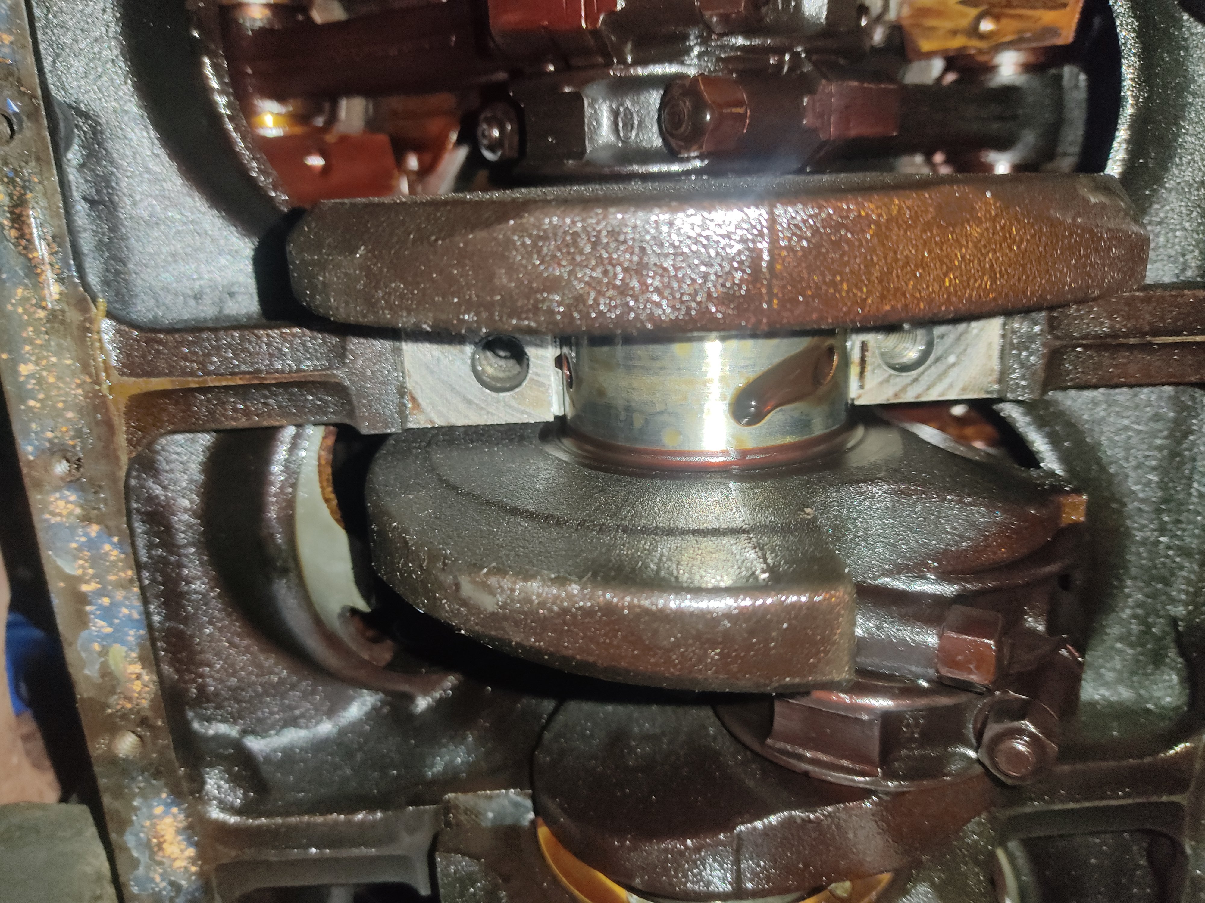

Das Ticken tritt beim Beschleunigen auf und ist seit der letzten Fahrt signifikant extremer geworden.
Habt Ihr weitere Ansätze oder Ideen, die ich verfolgen könnte?

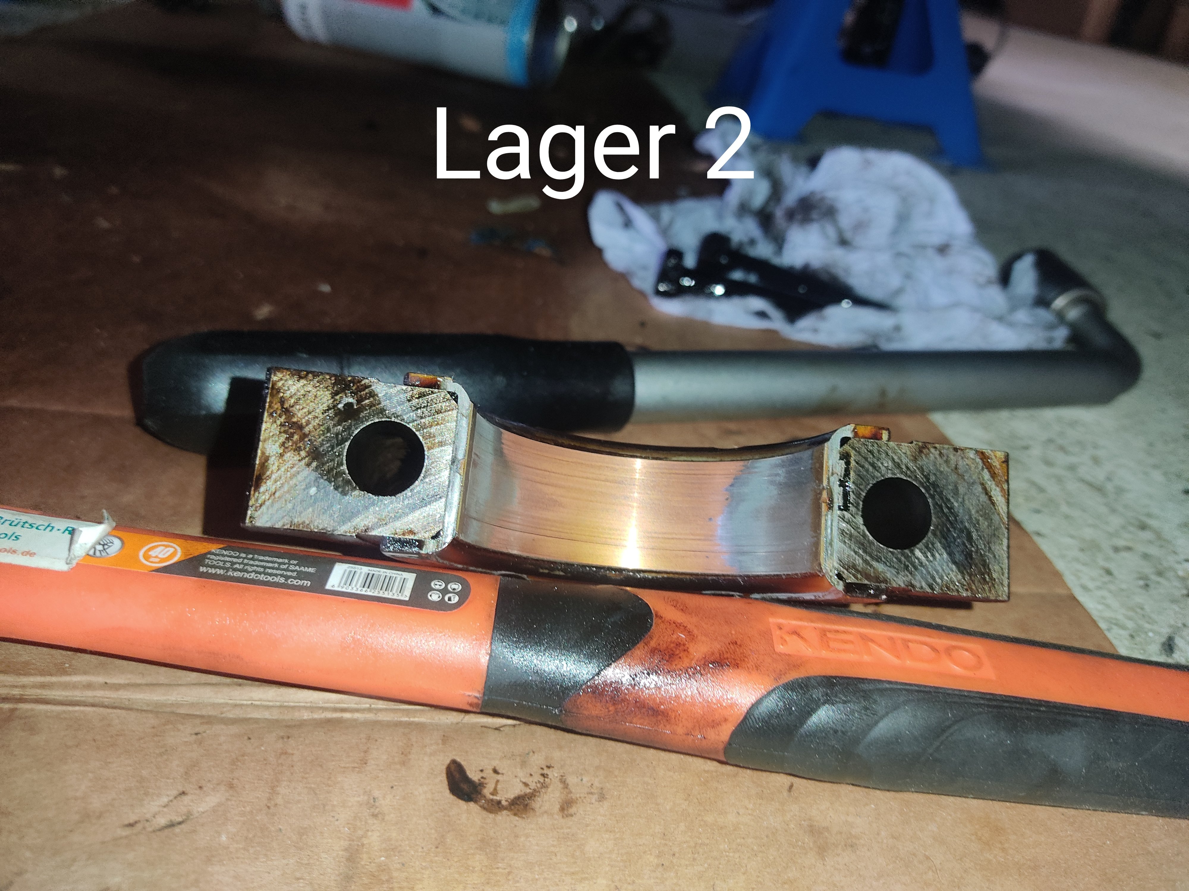

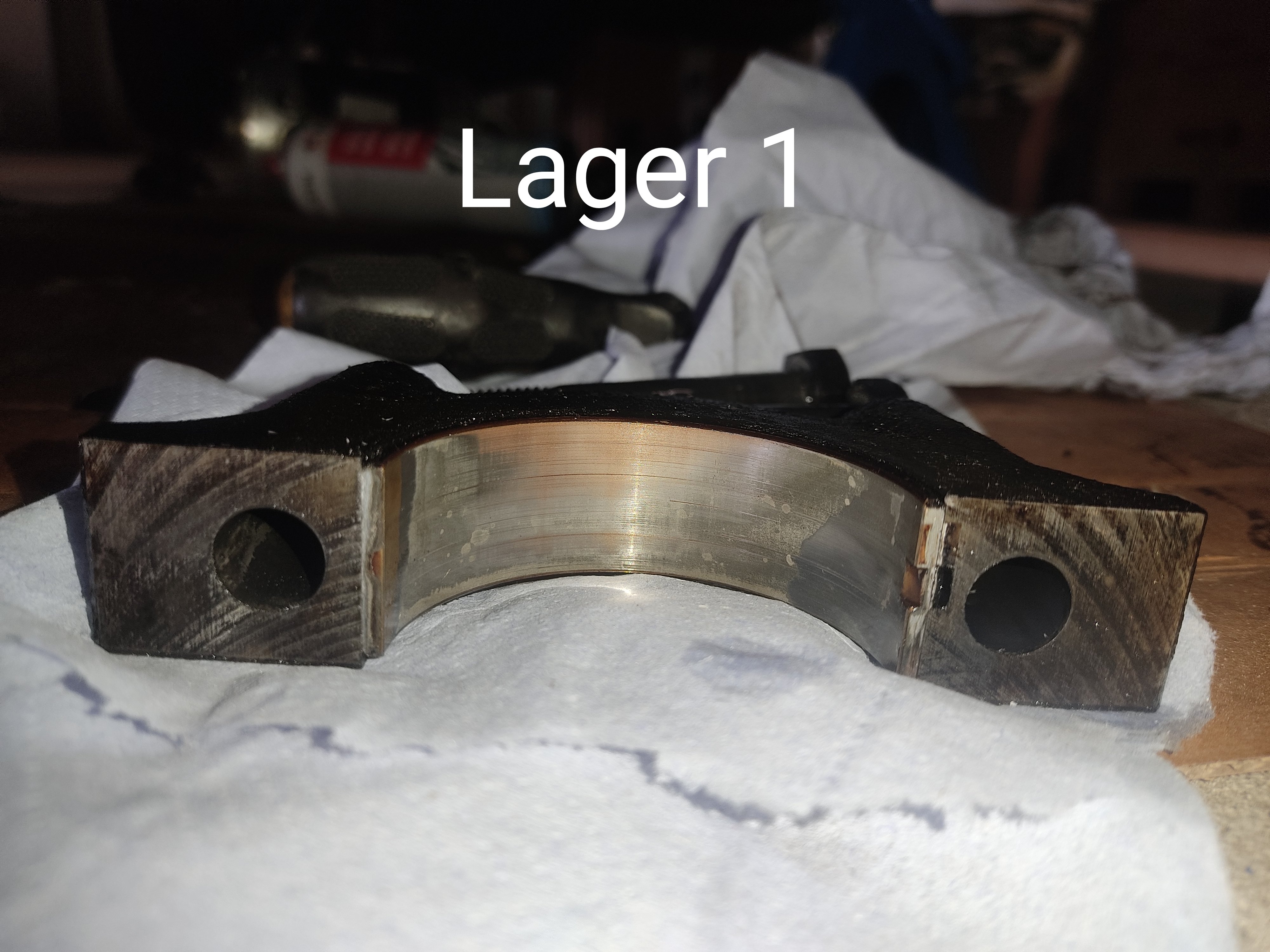

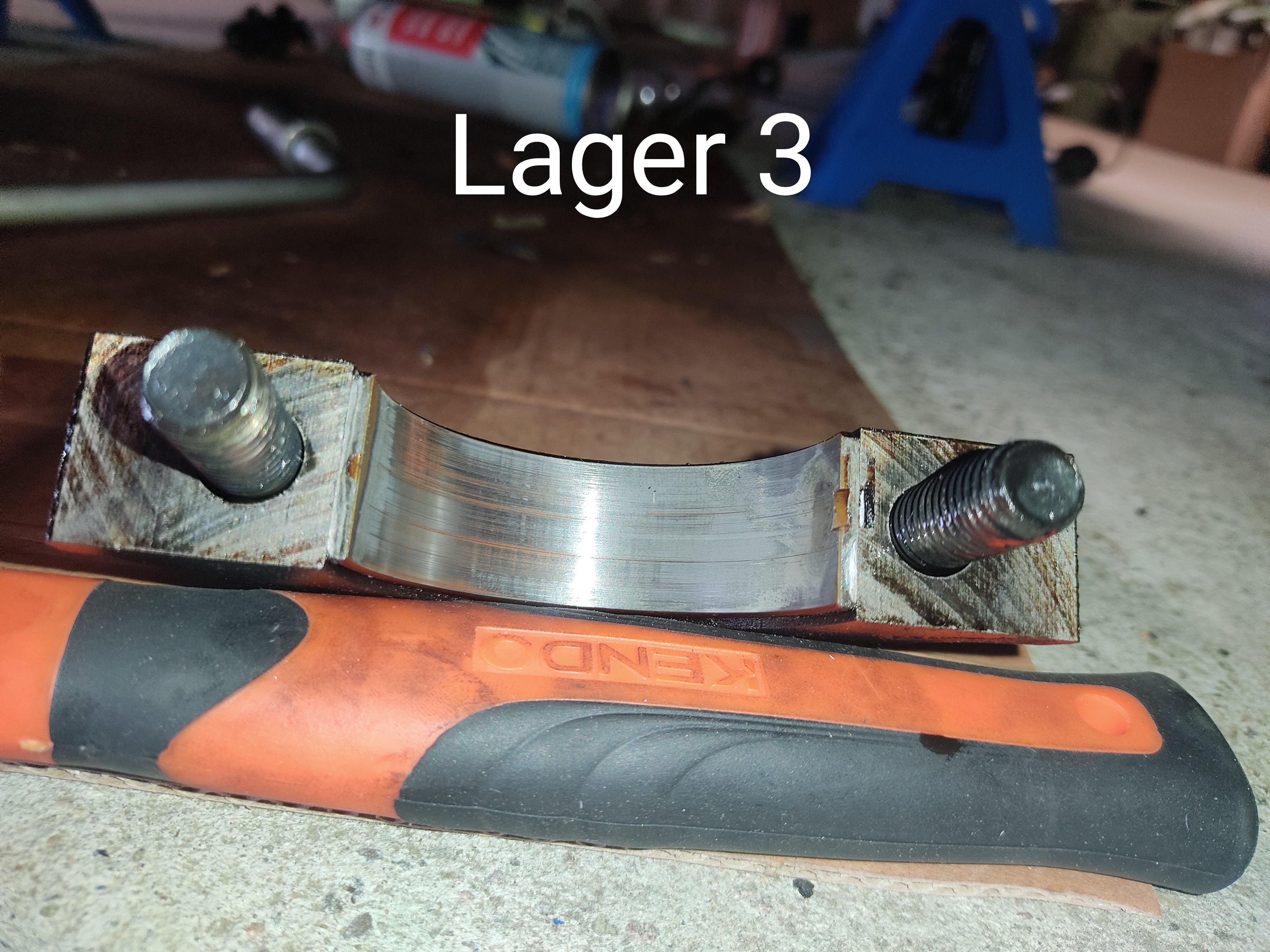

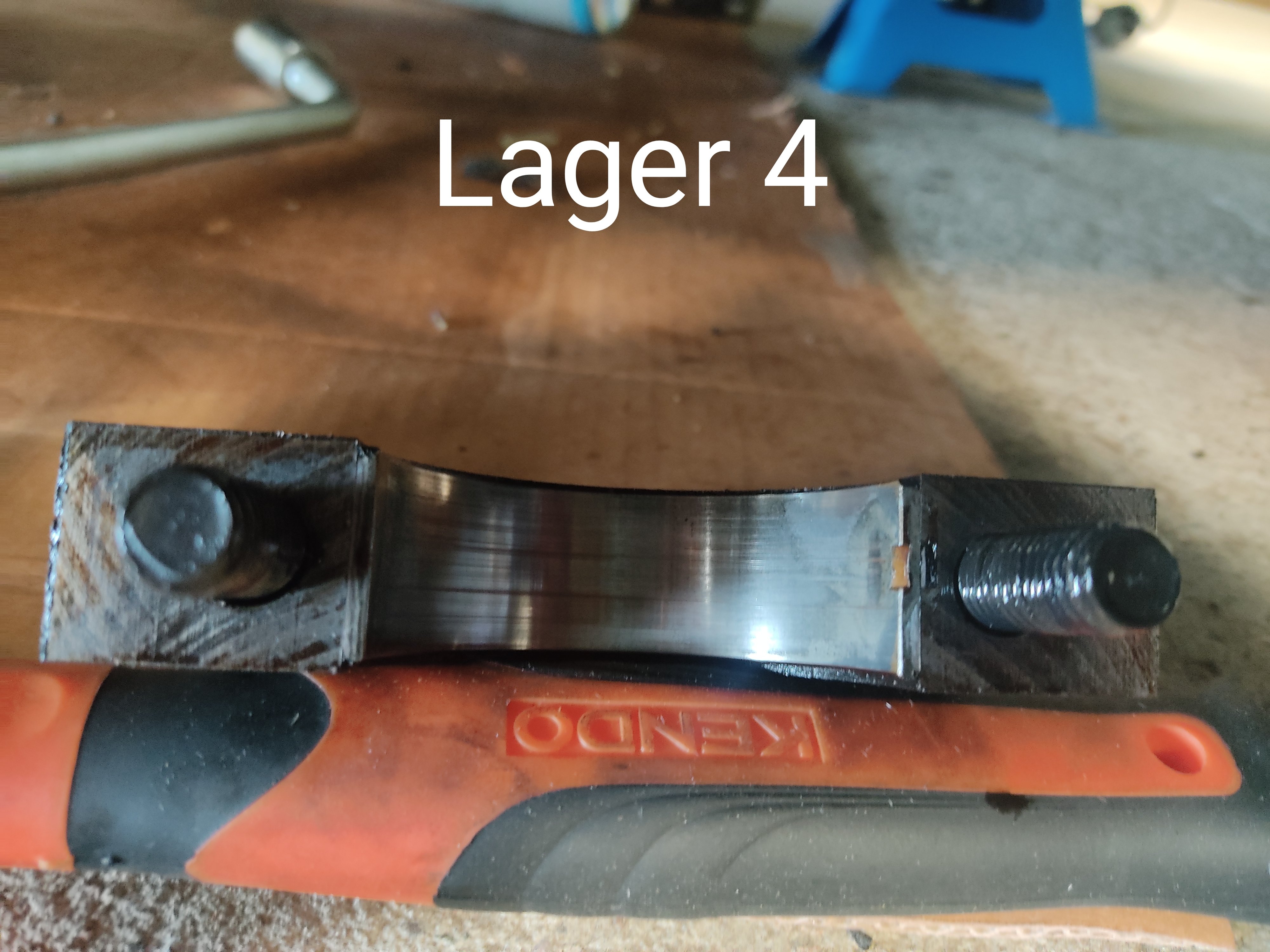

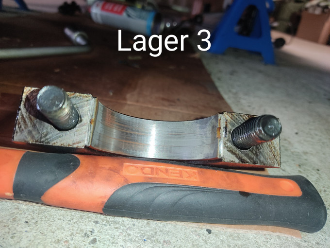

Anbei sind Bilder der Hauptlagerblöcke, die ich mir mal angeschaut hatte.
Motor lieber Überholen? Bin ein wenig am verzweifeln... Hatte gerade schon ein XT600 Motor auf dem Tisch.
Vielen Dank und Gruß, Erik
Beitrag von 428CJ » 31. Okt 2023, 14:38
Die Lager sind hin. Wie sieht die KW aus? Das Tickern wird eher VEntiltrieb sein

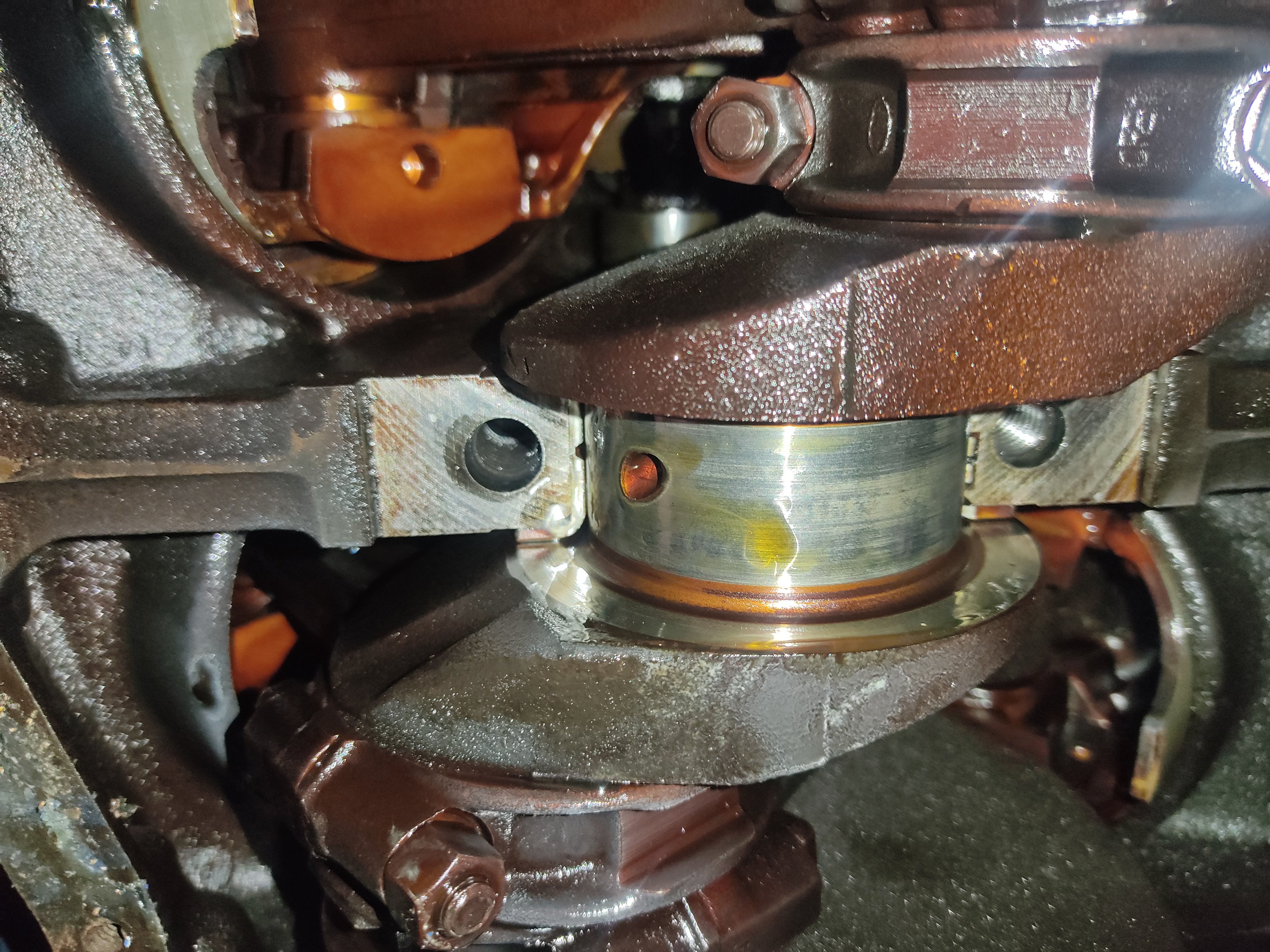

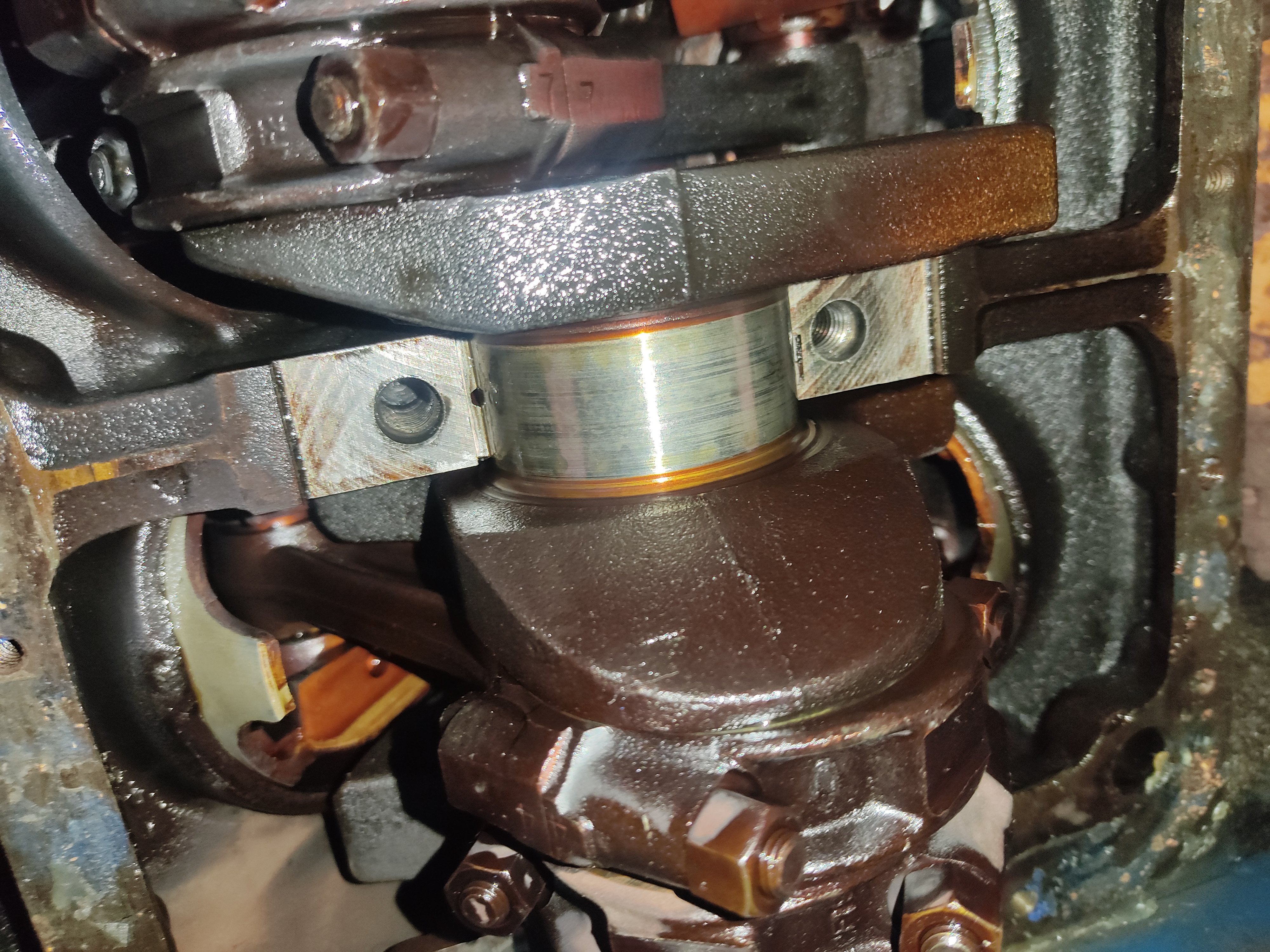

Anbei Bilder zu Kurbelwelle.
Ich hatte mir gebrauchte Ventildeckel gekauft und wollte diese oben aufflexen, um den kaputten Hydro zu lokalisieren. Macht das Sinn? Oder Materialverschwendung? Ich meine wenn die Lager eh scho nhin sind...
Beitrag von 428CJ » 31. Okt 2023, 17:27
Du hastkein schönes Öl da drin....
Man erkennt an der K W nicht wirklich viel. Wenn du mit dem Fingernagel dtüber gehst und spürst Riefen muss sie geschliffen wetden. Oder bei uns gegen 400 Eu inkl Pleuel und Hauptlager getauscht.
Kick mal in den lagerschalen steht entweder eine Ford Nummer oder so was wie Std, 010 020. Irgendjemand war schon mal bei den da istceine Aftermarket Dichtung

Der letzte Ölwechsel ist nicht lang her..aber aus der einen Bohrung kommt eine ziemliche Schmonze...

Hallo Erik,
hast Du mal geschaut ob eine Krümmerschraube lose ist oder die Krümmerdichtung undicht / Krümmer gerissen? Das tickert auch.
Die Lager sind nicht mehr toll, aber so schlecht auch nicht.
Bei den 2-3tkm die man im Jahr fährt hält der Motor noch 20 Jahre.
Braucht er den merklich Öl?
Wenn nicht würde ich mir die Überholung sparen.

Beitrag von Schraubaer » 1. Nov 2023, 18:14
Ich finde es auch noch etwas überfrüht von einer Überholung zu reden.
Schwierig das Tickern zu beurteilen, wenn man es selbst noch nicht gehört hat! Mögliche Quellen sind mannigfaltig (Steuerkette, Ölpumpe, Grate an den Kipphebel zu den Ventilen, gebrochene Kolbenringe, .......)! Letzteres lässt sich in dem Zustand ganz gut an den Zylinderwänden ablesen, wenn Du die Kurbelwelle mal durchdrehst. Dann kannst Du auch die Pleuellager auf Verschleiß "abklopfen" (Schonhammer, ob es sich in gleicher Stellung überall gleich anhört). Meine Empfehlung, neue Lagerschalen dieser Grösse, 20W 50 Öl ( falls nicht ohnehin schon) rein und mit einem vernünftigem Mechanikerstethoskop ablauschen!
Motor raus, auseinanderreißen, um eine richtige Fehlersuche zu starten, kannst Du dann immer noch!
