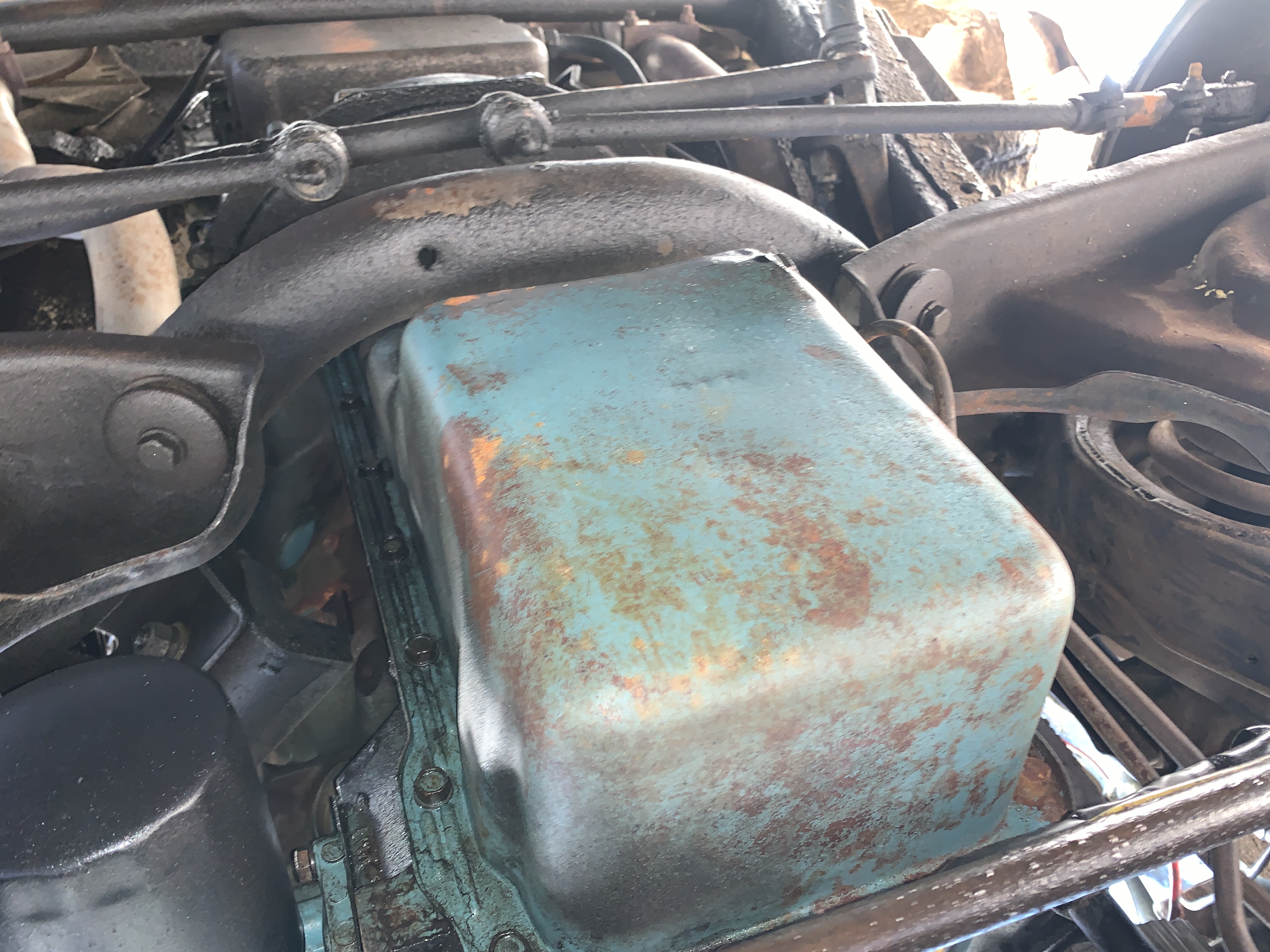

Das habe ich auch schon gelesen mit der Werbung. Welche Infos würden weiterhelfen?
Ich war nur unter dem Auto gelegen und habe ein paar Fotos gemacht. Ich hefte mal eins vom Getriebe an.
Zum 390er - sind die alle identisch, oder gibts da Unterschiede von den Baujahren - wegen Ersatzteilen.

Auf dem Foto scheint das Getriebe ein "Pan-Fill" zu sein. Daher wohl ein C4?

Sieht nicht wie 'ne FMX-Wanne aus. Gan die meines Wissens auch nicht Pan Fill.
Mal genauer vergleichen:

Wollte ich gerade sagen, hab noch nie ein FMX mit Pan Fill gesehen

Einigen wir uns drauf, dass bisher zu wenige Infos vorliegen

Das müsste ein MX Getriebe sein!
Wenn der Galaxie ab Werk einen 352er FE Motor hatte, wurde höchst warscheinlich nur der Motor getauscht.
390er FE Motoren gab es ab 1961.
Ich habe ein identisches Getriebe aus einem 65er Galaxie liegen und das Getriebe aus Christians @Burnout 67er Galaxie ist ebenfalls identisch.
Ich denke nicht das es ein FX ist, C4 und C6 so wie ich sie kenne gab es nicht mit Füllrohr in der Ölwanne.
